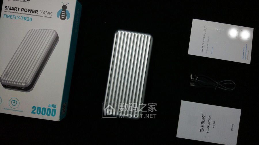

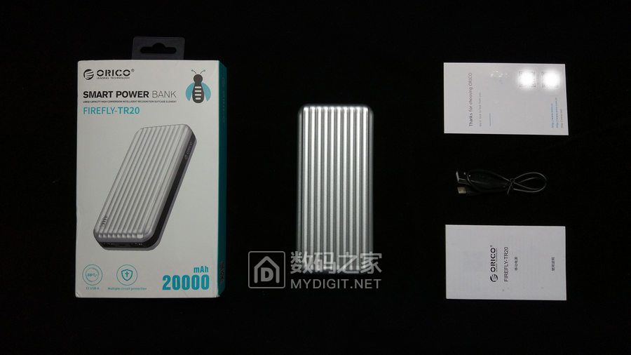

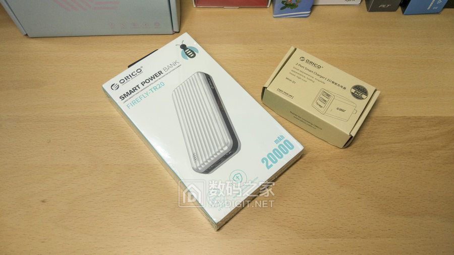

这次入手了一款奥睿科20000mAh的充电宝,据说在体积和重量设计上都比较小,是专为出门旅行设计的,活动原因所以还多送了一块充电头。

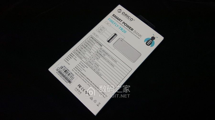

产品的外包装设计比较简洁大方,采用了抽屉式拉出设计,顶端设计有塑料挂钩结构,背部有非常详细的产品物理参数。

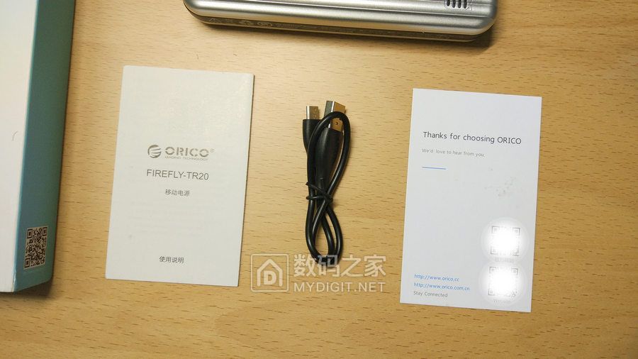

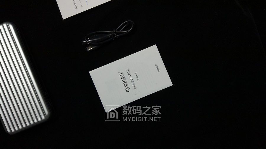

整盒产品主要有充电宝、microUSB充电线、说明书和保修卡。
产品的外观与细节:
产品的使用说明书采用铜版纸印刷而成,内容中对于各种使用常见问题以及产品的性能均有较为详细的描述。
赠送的充电线质量较好,缺点之一就是比较短小。

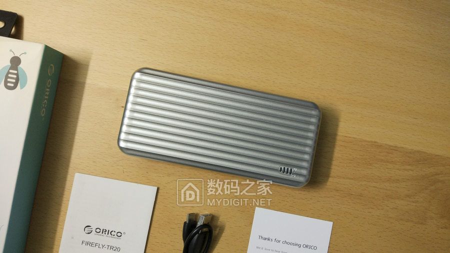

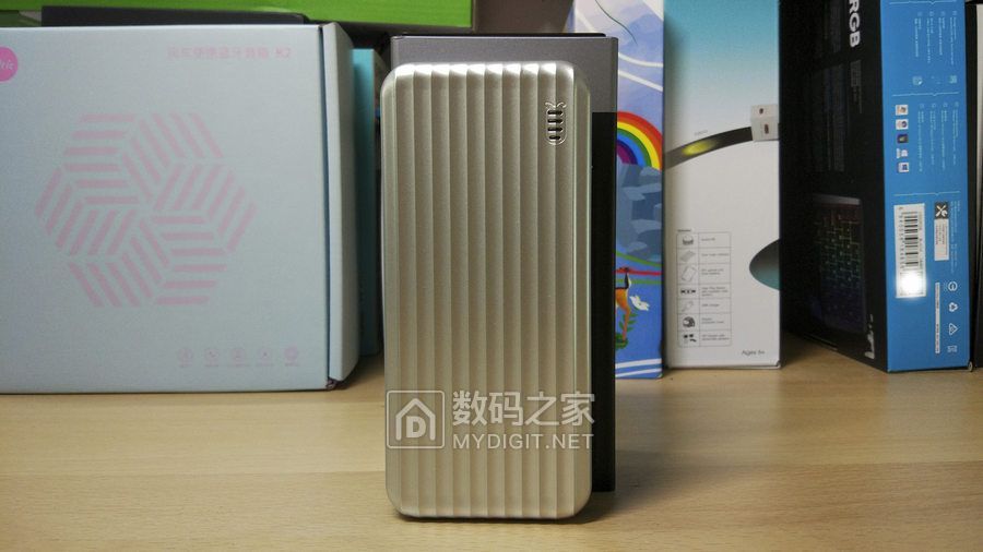

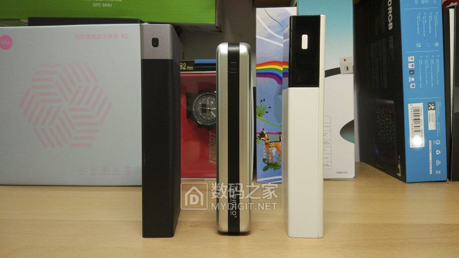

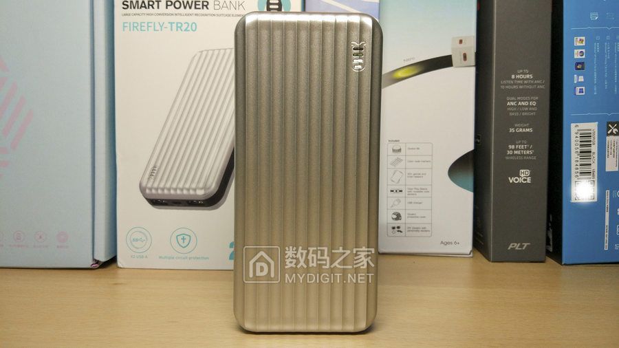

外观设计上,它银灰色的反光表面乍一看就有种旅行箱的感觉,它的体积略微小巧,形体尺寸仅为139x64x25mm左右,与同类型的产品相比,侧面差不多一样厚,但是正面却缩小了八分之一左右,这种大小刚好能一手掌控,外出时还能将其放入到口袋内,对于出行而言,这种20000mAh的充电宝已经非常方便了。

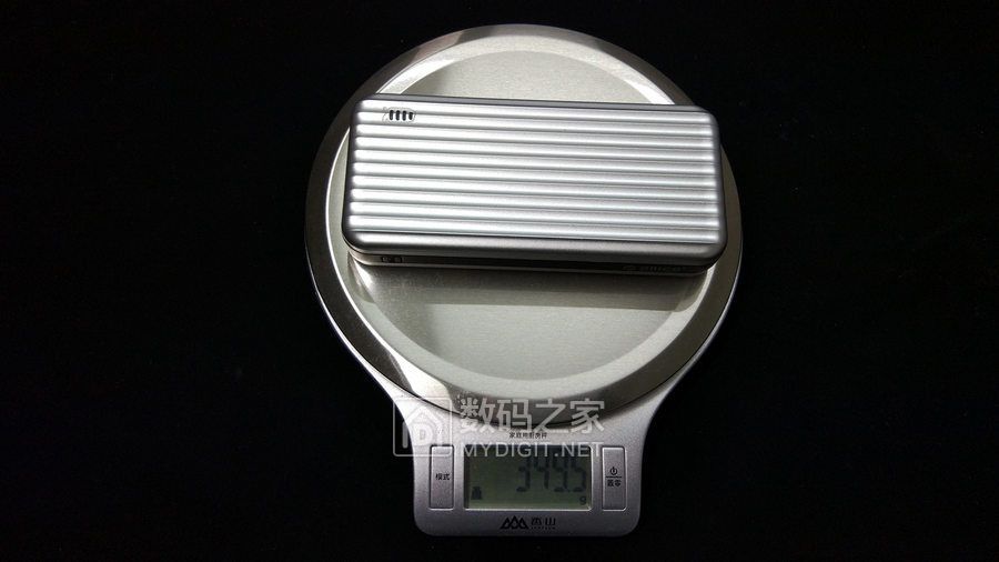

在重量上,将其放到电子秤上测量仅有349.5g,重量略轻,外出可以接受。

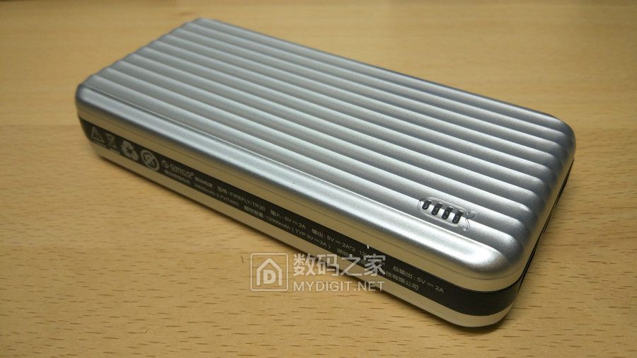

充电宝的整体拿握手感较好,不过塑料感还是比较强的,毕竟全身的外壳均采用耐摩擦和抗冲击性能好的ABS塑料制成,它的正反两面面壳均为银灰色设计,中间框架为黑色。
面壳的表面依旧延续着奥睿科独有的波浪纹理设计,在它的正面右上角有个萤火虫电量指示灯,能方便对产品剩余电量的预判。

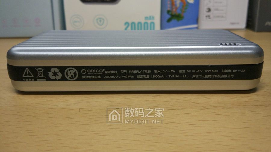

右侧面框架部分印刷有非常详细的产品物理参数。

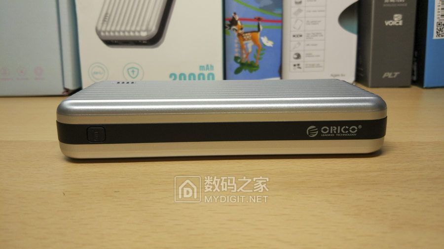

左侧面则在上端设计有个萤火虫电源按钮,下端印刷有产品的LOGO。

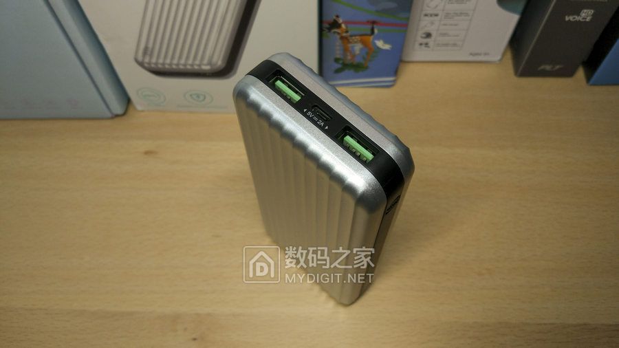

在顶端则是产品的电源输入输出接口区,在这里厂家为其设计了两个USB5V2A的输出接口以及一个microUSB充电插口,这样在与友人一同外出旅行的时候,就能同时为两部手机进行充电,满足了大部分人对充电的需求。

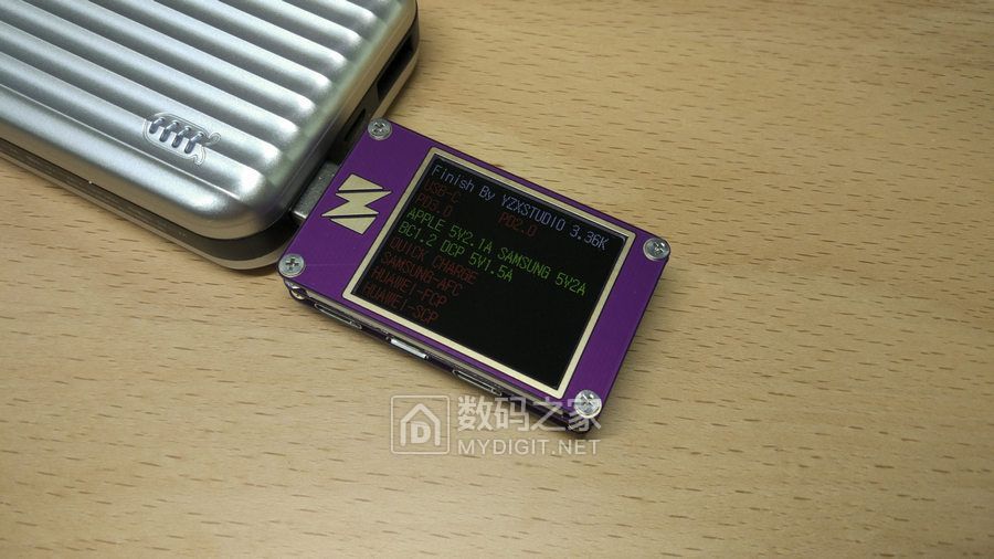

一款产品好不好还是要经过实际的测试才能得出结论,首先我们先测试萤火虫电源指示灯一边的USB插口性能,这里我们简称为充电宝的左端插口,在实际测试其输出协议的时候,发现它除了支持常见的BC1.2协议以及DCP协议以外,同时也能支持苹果和三星的速充协议。

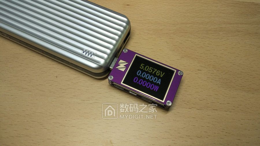

而这个端口的实际开路电压为5.0576V。

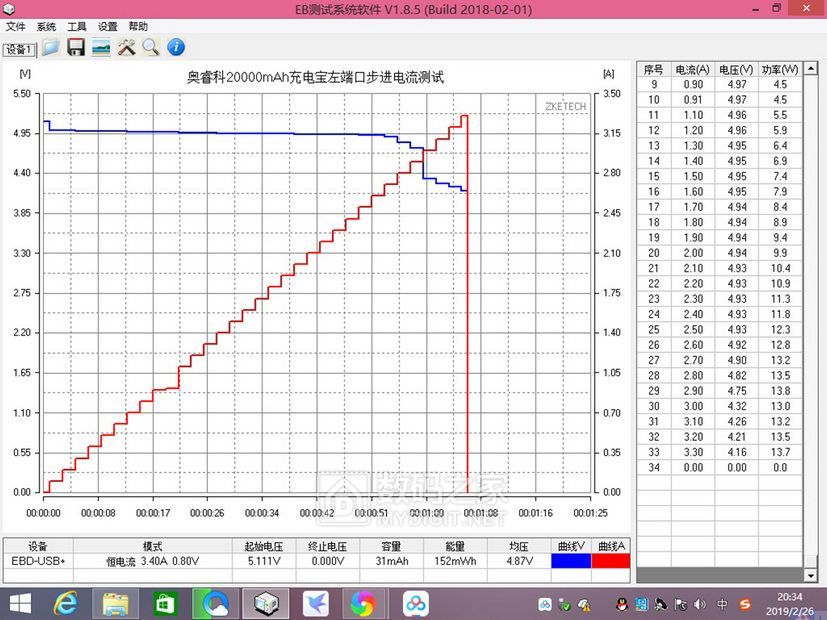

接着对其进行步进电流测试,发现此端口最大可支持输出3.3A的电流值,最大输出功率为13.8W,均超过厂家给出的理论标准,而且整个放电过程无线补作用。不过在产品正常的供电电压范围内,产品的最大输出电流为2.9A,最大输出功率为13.8w,同样超出厂家给出的标准。

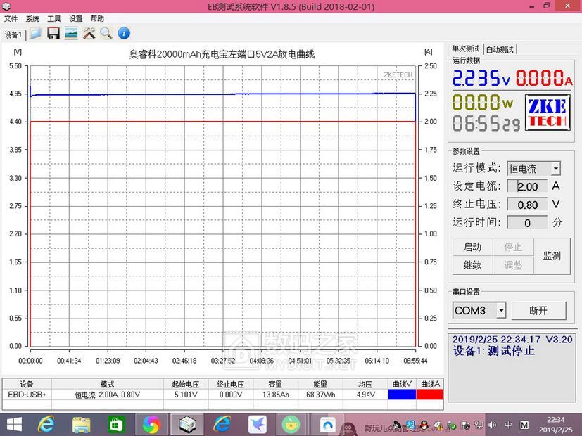

因为厂家给出的额定容量12000mAh是在5V2A放电的情况下测出的,所以在这个端口我也进行5V2A 的放电测试,最终结果如下图所示,虽然前端出现有一小段不稳定的压降曲线,但是之后整个产品的放电曲线非常平稳,放电均压在4.94V,测试得到实际的额定容量为13850mAh,比厂家给出的要高很多,而端口的总释放能量为68.37Wh,按照官方给出产品的总能量74Wh计算,产品的放电转换效率为92.39%,转换效能非常优异。

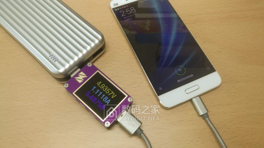

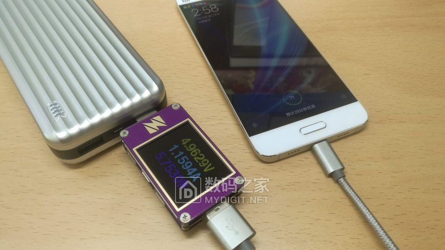

用这个端口对小米5进行充电测试,发现产品能以5.49W的功率对小米5进行充电,71%的电量大约能在29分钟充满。

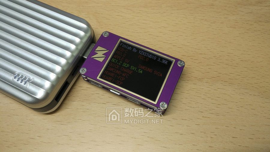

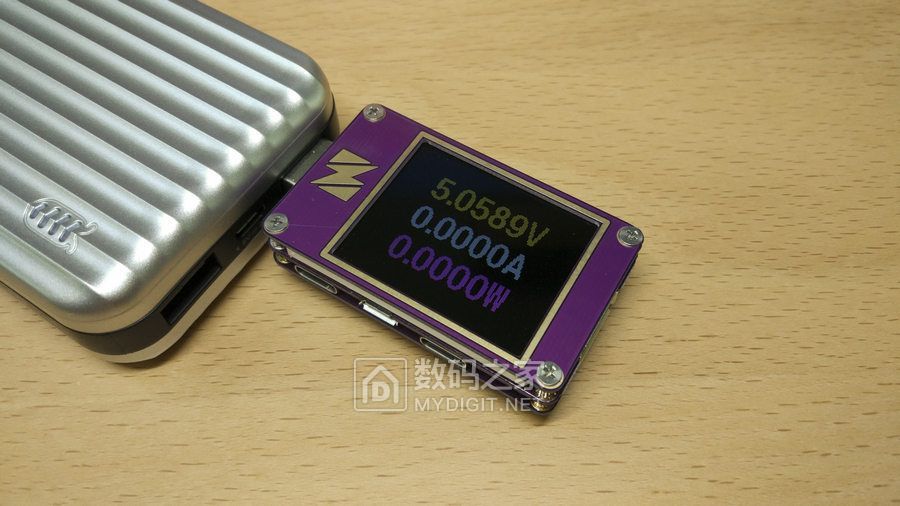

而右端口的USB开路电压测试为5.0589V。
充电协议测试仅支持常见的BC1.2协议和DCP协议,所以有苹果手机的朋友还是用左边端口充电快。

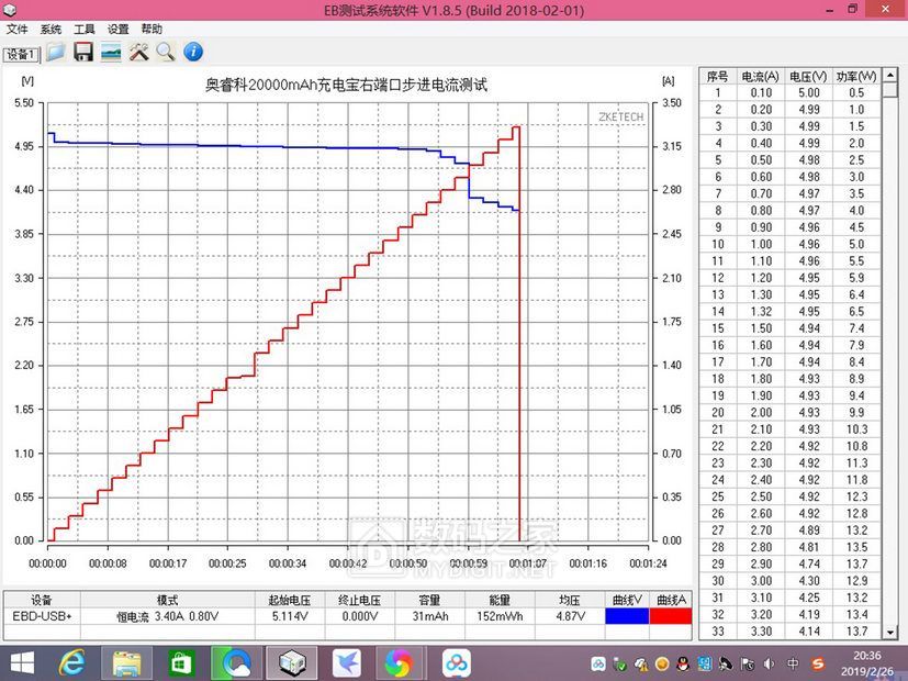

对这个充电端口进行步进电流测试,发现这端口最大输出电流为3.3A,最大输出功率为13.7W,同样也比厂家宣传的标准高,曲线中同样可见无线补作用,但是在正常的输出电压范围内,产品的最大输出电流为2.9A,最大输出功率为13.7W,同样比厂家宣传的标准高出许多。

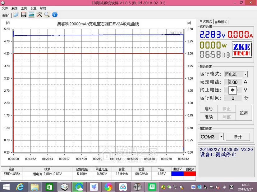

对它进行5V2A的放电测试,所得结果如下图所示,整个放电曲线非常的平稳,放电均压为4.95V,总额定测试容量为13940mAh,总释放能量为69.02Wh,端口的转换效率为93.27%,放电转换效率同样非常优秀。

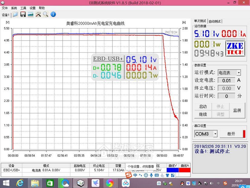

在microUSB插口使用小米5原装插头对充电宝进行充电测试,所得结果如下图所示,产品充电曲线非常平稳,在后期为保护电池电流会出现缓慢下降,充电均压为5.25V,总充电耗时为9小时48分57秒,充电时间太久,要是支持大功率充电就更好了,毕竟20000mAh太大了。
