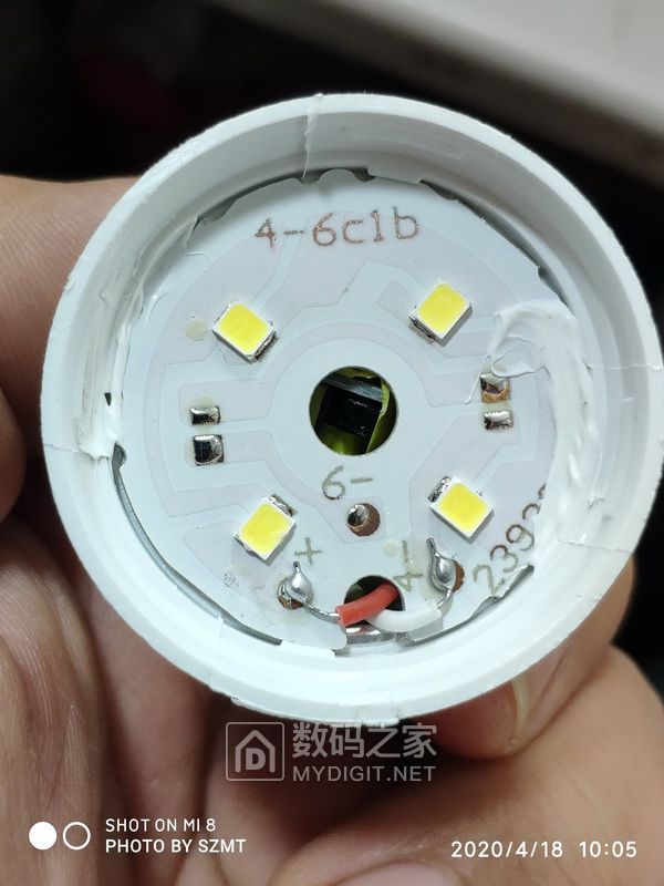

前两天搞活动1元1只,撸着玩的,压根没啥期望,今天到手拆开,没想到还真有惊喜,是近期少见的足料灯泡,从驱动、到散热,一点不含糊。
注:目前1元款是阻容的,huigu当时买的时候不是,入手之前先仔细看一下款式,更超值的是款式里的金雨莱12W,卷后只要5元,拆机在这里:https://www.mydigit.cn/forum.php?mod=viewthread&tid=147215
较为普通的外观:
文字简洁:
PC灯罩:
用点力,把灯罩掰下来,看到灯板上的胶就放心了,舍得打胶固定的不会很差:
再看灯板,灯板除了卡扣固定,还点了白胶固定,板子丝印4-6颗LED串联,现在使用了4颗2835,还有2颗空位,有兴趣可以自己补上试试:
灯珠内部,可以看到是两个核心:

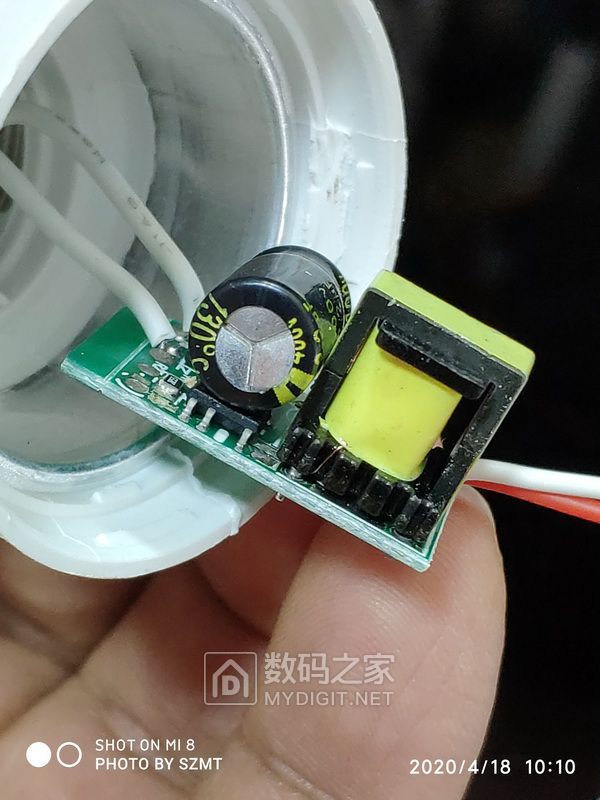

撬开灯板看到的情况,这下妥了,有变压器的驱动肯定差不了,另外灯体四周内部都是铝,散热能好不少:
看下驱动周围的灯体内壁,都是铝的:
撕开驱动外面的绝缘胶带,驱动很顺眼啊,电容还是金标的:
搬起电容,恒流芯片在下面:
合照一张,就准备装回了:
