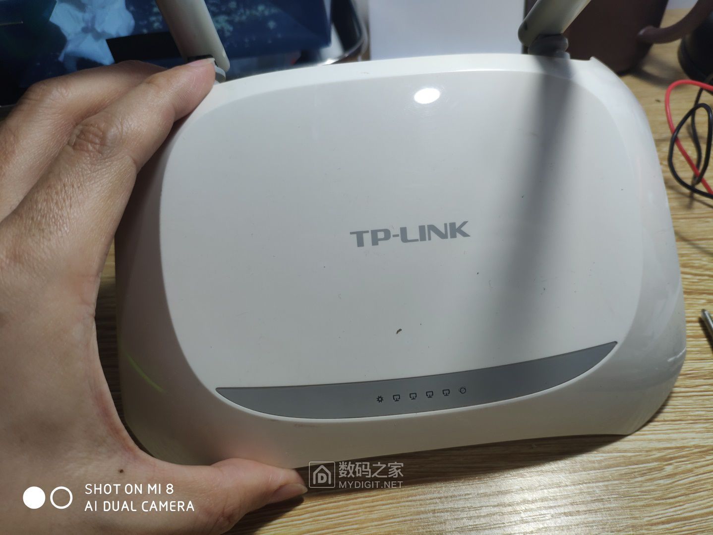

少见的TP link双天线WR842N蓝色wan口V4.4版无线路由器简单拆解
这款路由器其实也烂大街了,之前拿到后发现信号挺不错,就放在单位里给自己用的电脑做中继
一开始觉得信号一般,后来升级成bate版的官方固件,发现中继效果不错了
最后就一直延用到单位解散,这段时间折腾一下拿出来清掉。
外形很传统
反正开盖准坏几个卡扣
私自加过一个散热片,用704硅脂固定,边上蓝色胶带是绝缘的
换过rom,当初是什么举动我忘了,换的是64位,也就是8m的芯片。
内存是64的好像
产品概述
IC SDRAM 64Mbit 250MHz 66TSOP
SDRAM - DDR Memory IC 64Mb (4M x 16) Parallel 250MHz 55ns 66-TSOP II
得捷:
IC SDRAM 64MBIT 250MHZ 66TSOP
保留这个的原因是因为这家伙好像有无线功放功能,信号也确实比缩水货好多了
至于cpu,不拆散热片了,704好粘不好拆。。
