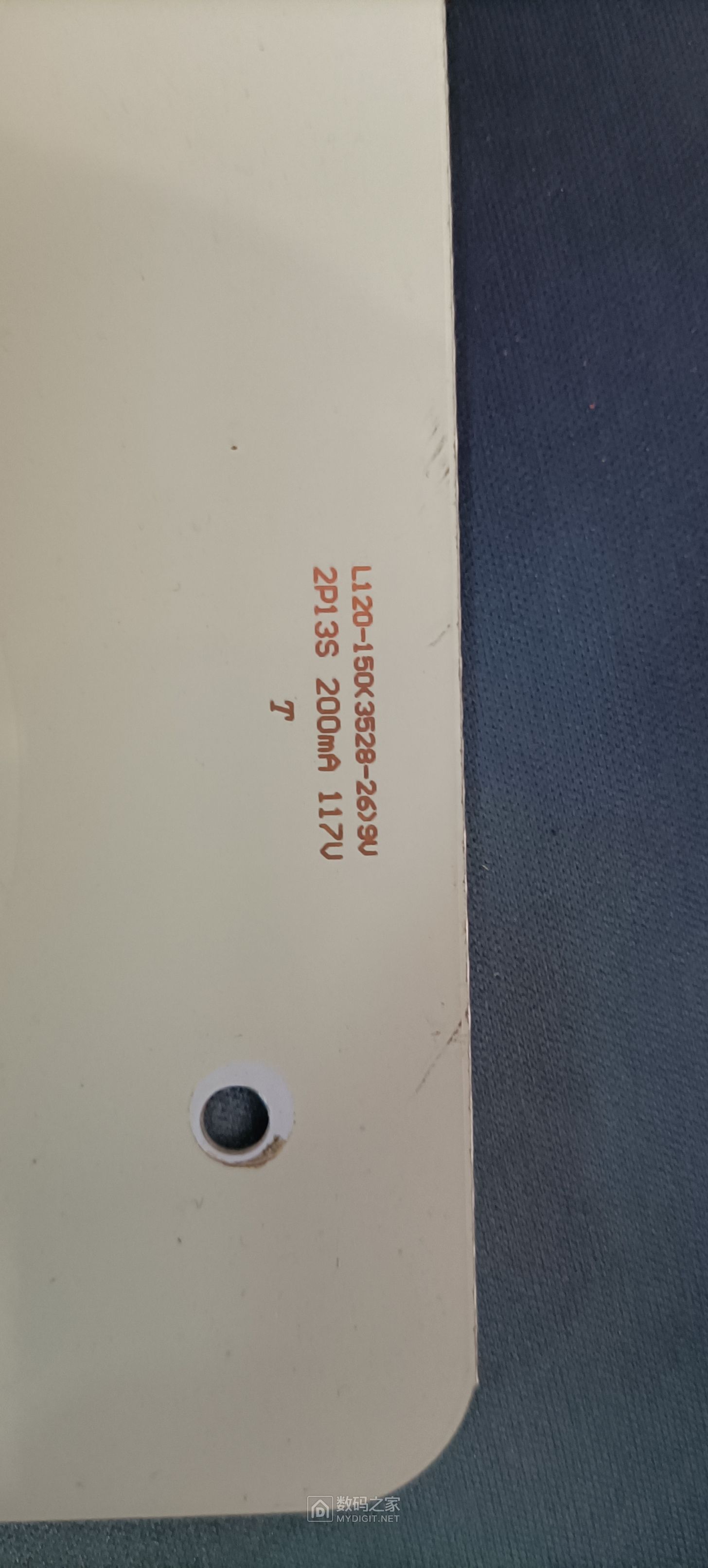

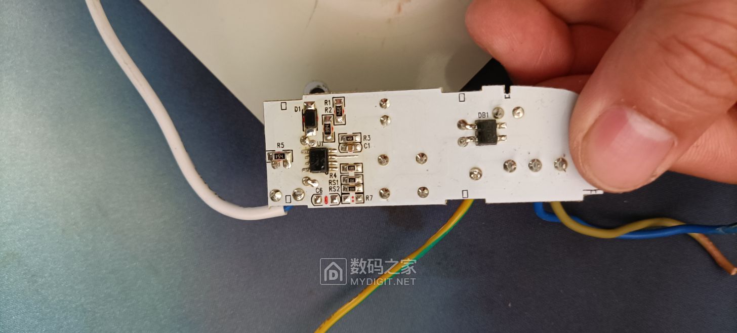

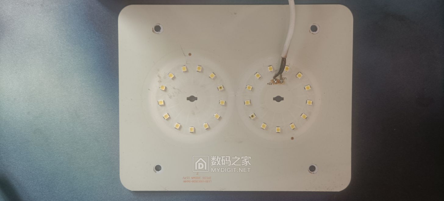

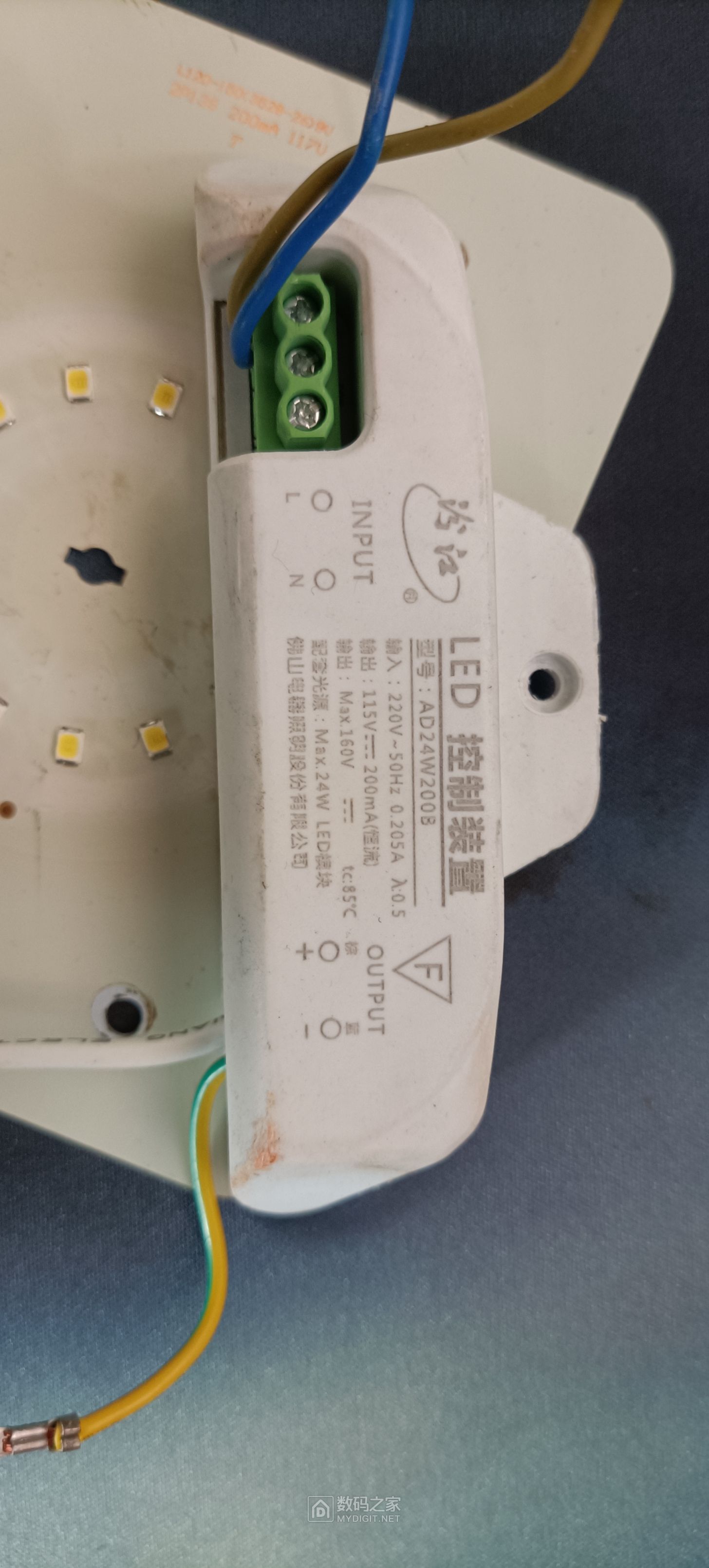

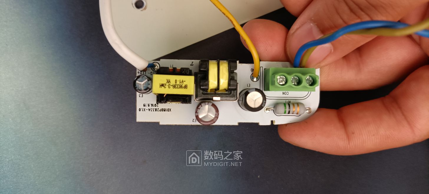

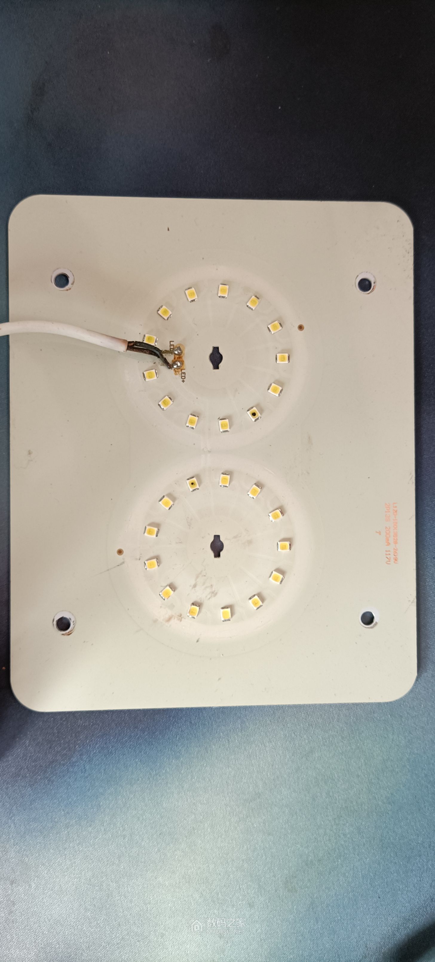

拆一个少见的佛山照明灯芯,这个是佛山旗下的汾江品牌的,这个灯上面还有三孔接线端子里面是弹簧片压住的比一般的端子设计的好,现在好多直接就是很细的2根线直接引出来了.这个应该是2016.2017年的老货。 微信图片_20231110100241.jpg 微信图片_20231110100247.jpg 微信图片_20231110100257.jpg 微信图片_20231110100301.jpg 微信图片_20231110100311.jpg 微信图片_20231110100319.jpg 微信图片_20231110100328.jpg 外壳我没拍就是那个铁壳的吸顶灯,我这个是帮人家修灯拿下来的,好了直接看图片,我现在能清单的是这个灯珠应该是高压灯珠,损坏的原因是灯珠烧了2个
