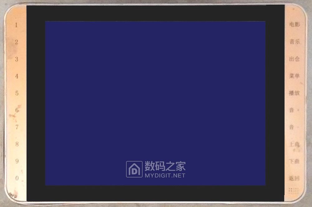

话说这机子还挺大的,35m,八九十年代常见的黑白电视机就是这么大的:

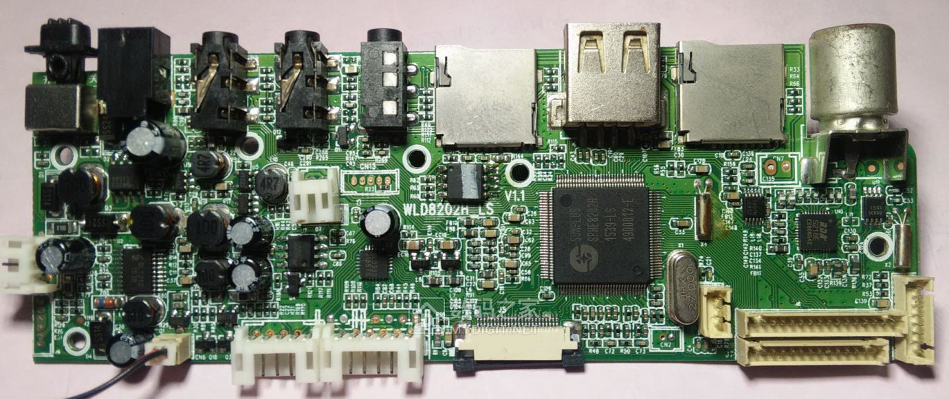

算是比较新的方案,SPHE8202H,内置缓存,不过开机时温度感人:lol:

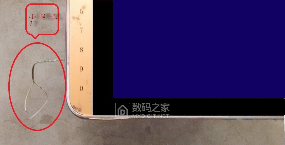

用户说以前找人修理过,没有完全修好,还把声音搞出了问题,让他开机试试,他将开关上下拔动数次,毫无反应。先看看机子的这儿:
不知道为啥要带个小尾巴?       拆开后才知道,线头接在开关上,原来是当开关用的!
将线头扭在一起,能开机了,但是没有声音,将音量调到顶也听不到一丝声音!
先不管它,带着个小尾巴总是不好看,费了不少时间拆下开关,用砂纸打磨,装好,焊上,现在可以甩掉尾巴开机了

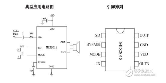

找一下MIX2018资料:
测量①脚电压,5V左右,原来是被静音了!
在MIX2018旁边,发现一只 J6,它的c极与MIX2018的①脚相连,而b极电压有3.2V。
J6是一只NPN三极管,这种情况明显是be结开路了。断电测量be结的阻值,诡异的事情来了!不管正向还是反向的阻值,都不足1Ω!简直让人怀疑人生:lol:
拆下J6测量,的确是be结开路了。没有找到 J6,从一块BP机板子上找到一只L6,焊下来换上,试机,b极电压从原来的3.2V降到了0.7V,c极电压从5V降至0,那美妙的声音终于出来了!
