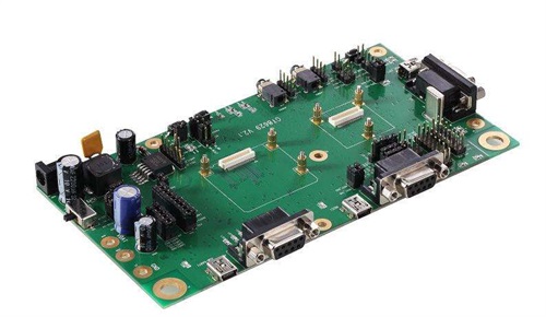

大家看看这是什么原理?没有手机卡,没有GPS芯片,这个芯片找不到资料,最后一张是微信公众号的操作图片

发表于 2020-9-17 10:23:08 | 显示全部楼层
我猜他是一个RFID标签,你所在的城市各个路口上有RFID天线,对经过的标签进行扫描,就能实现定位了

发表于 2020-9-17 11:57:39 | 显示全部楼层
没有GPS天线和GSM天线,也没有相关芯片,只能靠各路口埋的线圈,相当于拿着卡在小区门禁刷了一下

发表于 2020-9-17 14:26:28 | 显示全部楼层
www.csm-ic.com  南京中科微
CSM242应该是Si24R2F系列中的某一颗。或者是定制款。
Si24R2F是一款超低功耗、高性能的2.4GHz有源RFID标签系统的SoC单芯片,新增支持多种触发模式和通讯模式。其操作简便,不需要MCU,仅一颗芯片和少许外围无源器件就构成一个有源RFID标签系统。芯片工作的平均功耗非常低,关断电流仅500nA。

发表于 2020-9-17 15:28:15 | 显示全部楼层
公家免费安装的东西,用脚趾头也知道是什么档次的。
GA给某公司一笔钱安装各路口识别装置,再发点这个东东。
全市统一安装的话,模式单一,就基本没用了,因为小偷也知道了,不可能不采取措施直接下手。盗贼搞个对应干扰器带身上是一个办法,或小偷摘了这车上RFID标签再偷,或戴上口罩直接把车骑出城调监控也没用。
