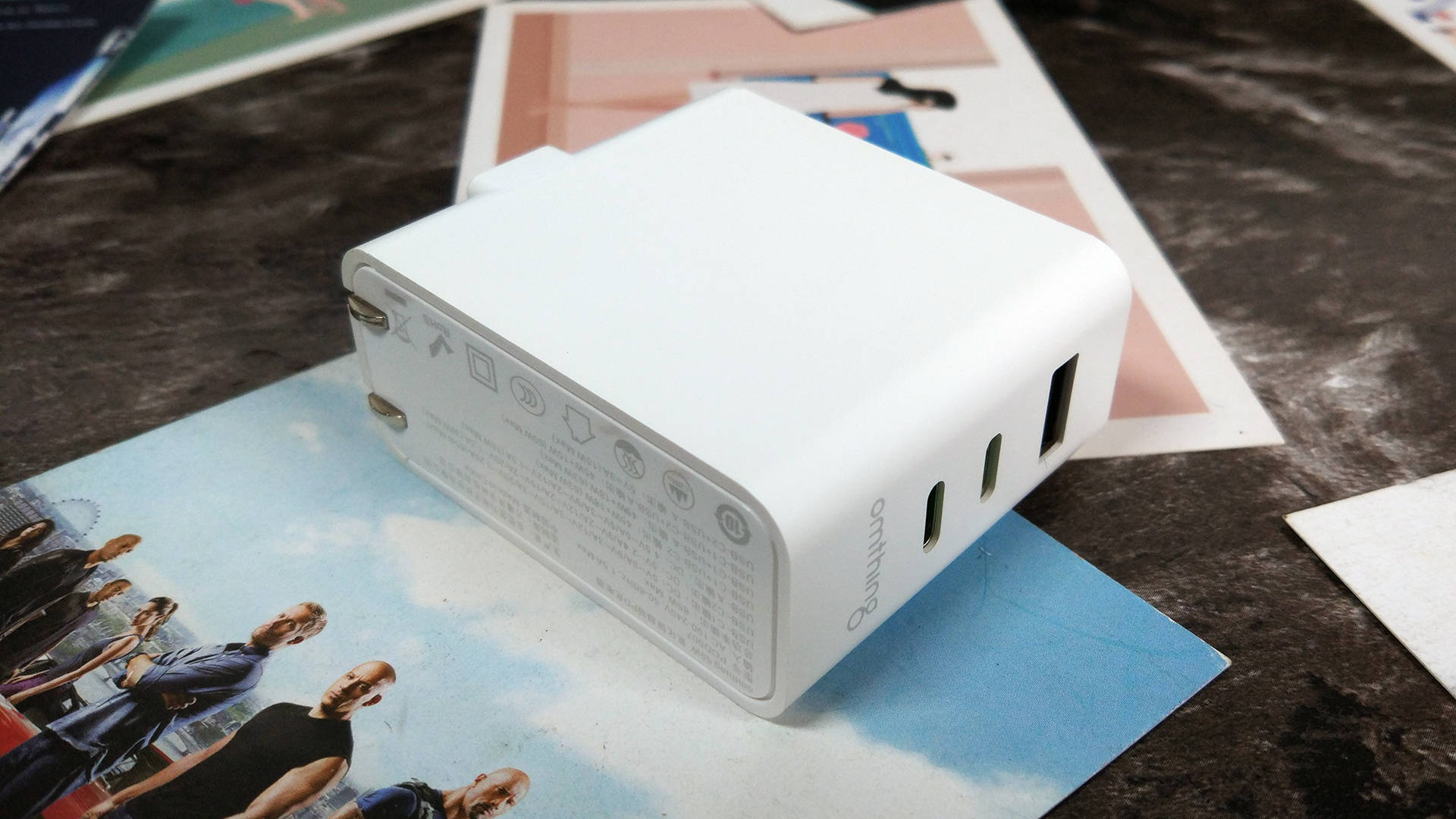

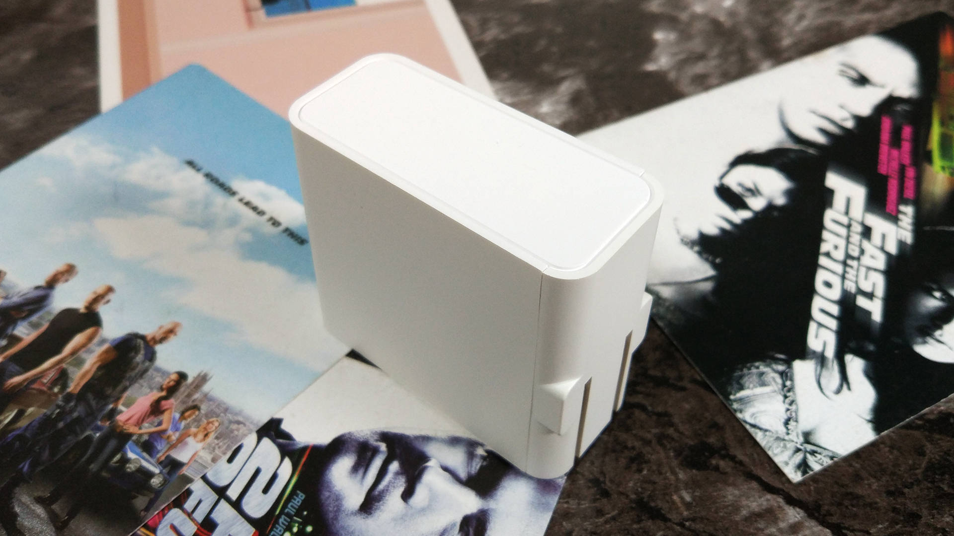

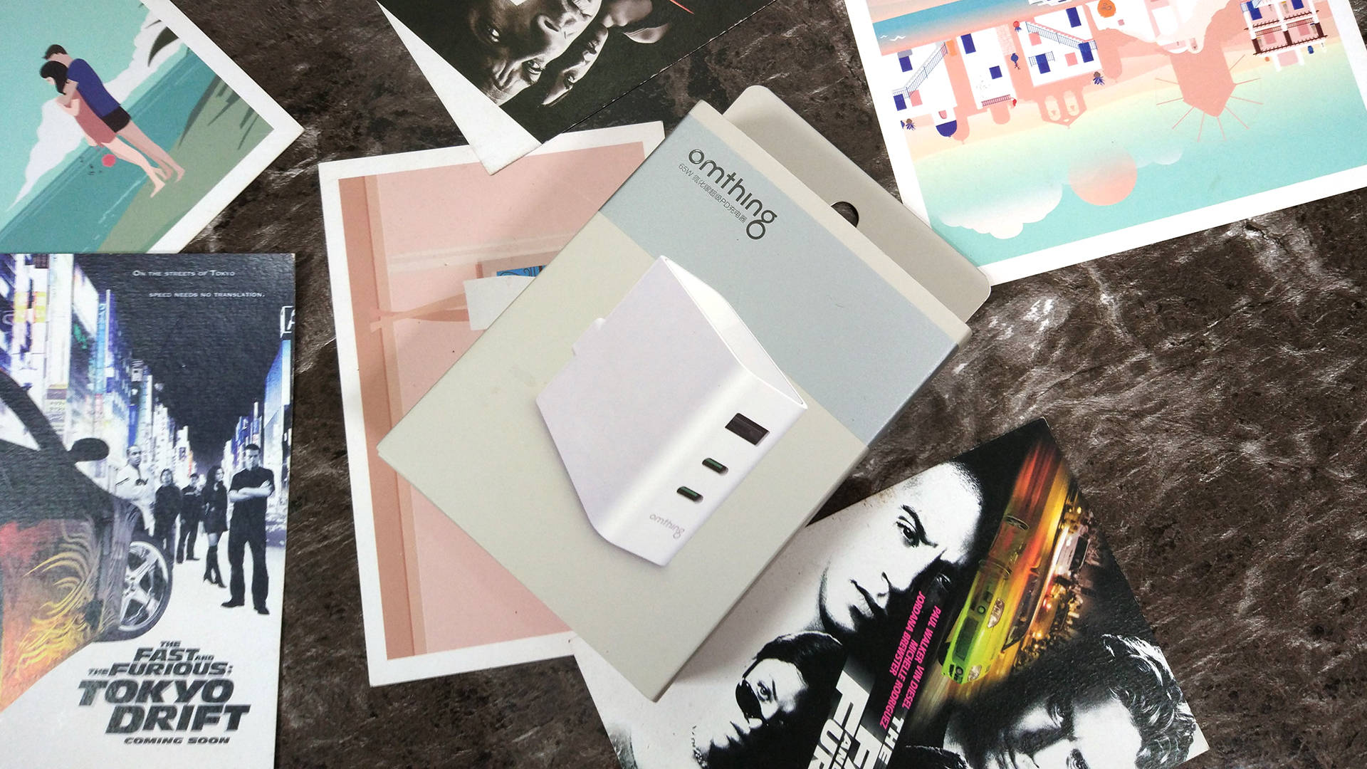

做为一款支持最大65w 输出功率的充电头,由于采用了氮化镓这种特殊材料,产品除了能提供更大功率输出的同时,还能兼顾比较小的体积。相比世面上常见的二三十瓦充电头而言,体积上非常接近,尺寸大小仅为62mm*28mm*54mm ,重量约为98g ,整体非常的轻巧。
它全身面壳采用的是耐老化和抗冲击性能较好的 PC 塑料制成,所以无需担心跌落风险。而且侧表面加入了磨砂设计,上下两端则比较光滑,四周棱角也做了圆角设计,整体的持握手感不错。

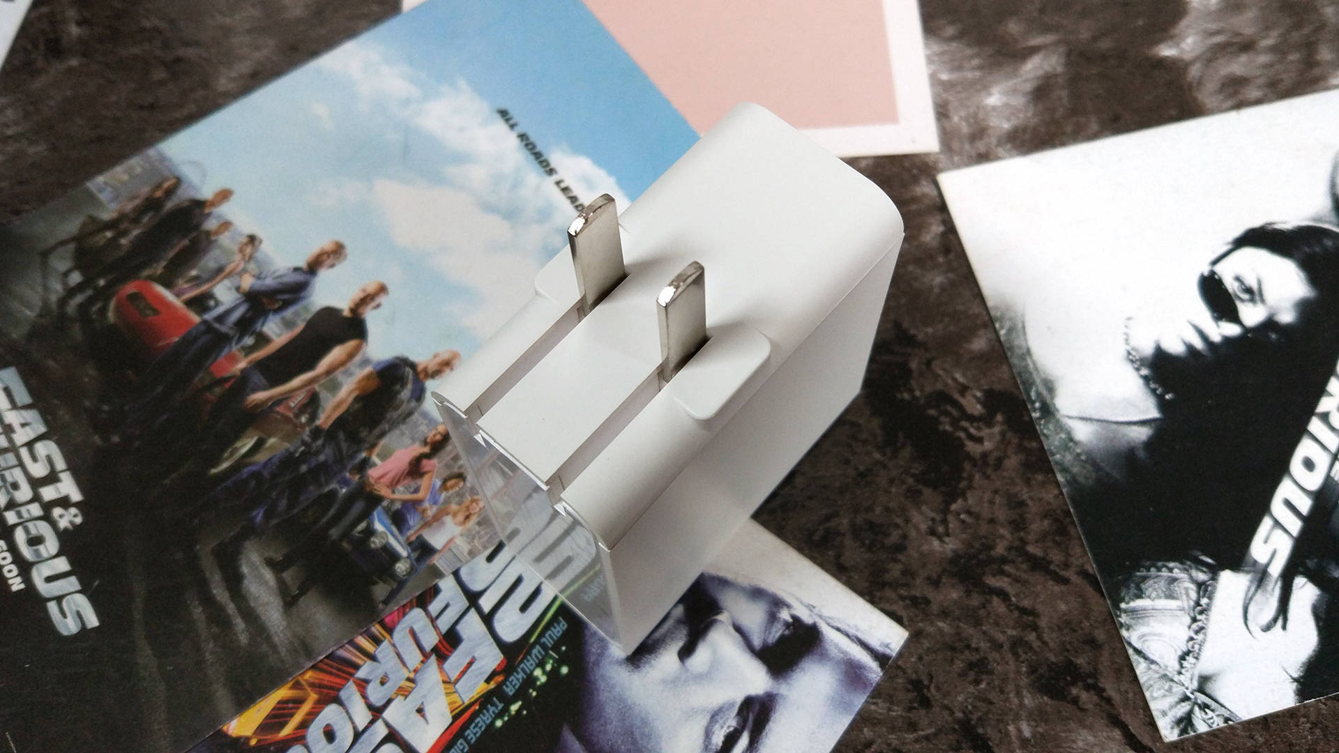

灵巧的机身设计加上双脚折叠插头设计,确实方便了出门旅行的时候使用。

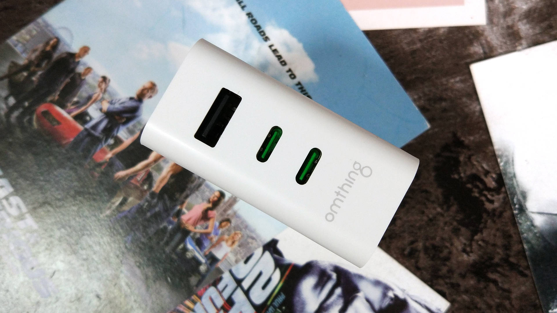

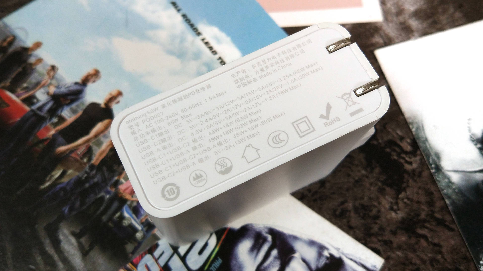

产品前端提供有三个可供使用的输出端口,包括一个常见的 USB-A 接口以及两个 TYPE-C 接口。每个接口均能支持市面上绝大多数快充协议,其中最大单端口可支持 65W 充电输出,三端口同时使用也能保证最多 60w 的输出。加上产品能在 100V 到 240V 较宽的电压范围内使用,几乎囊括了全球大多数国家和地区的电压使用标准,出门旅行再也不用考虑各种适配问题。
充电头还内置有硅胶导热片以及氮化镓能效芯片,可杜绝产品易发烫的情况。而且内部除了支持过流保护、过压保护等一些常见保护以外,同时还支持一些涓流保护以及电涌保护等多种特殊保护功能于一身,充电无需担心可能发生的危险。

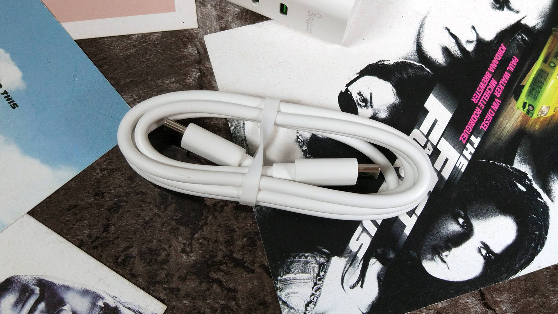

同时,厂家还为其配套有一条支持60W功率输出的C对C充电线,足够满足一般情况下的使用需求。

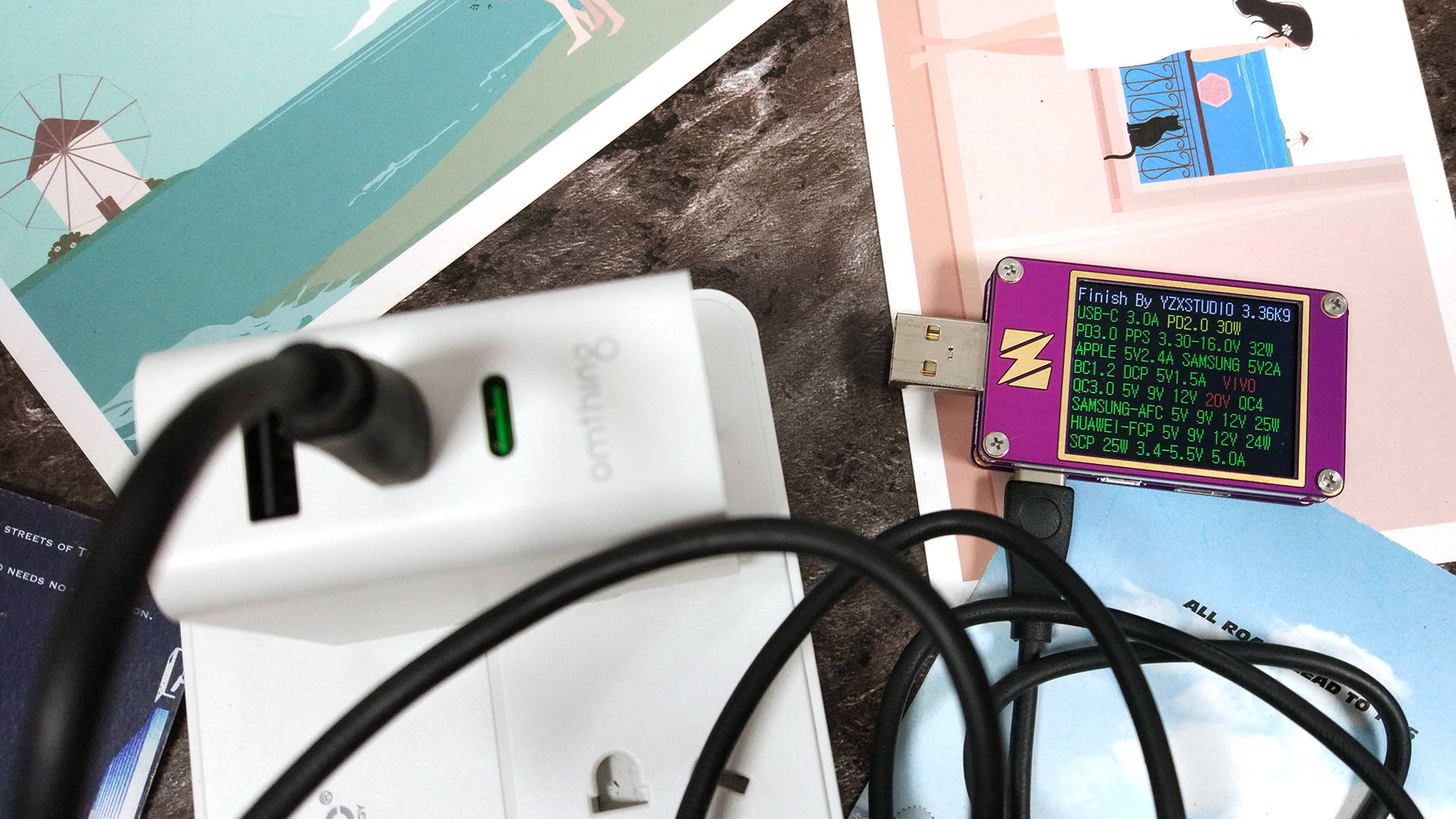

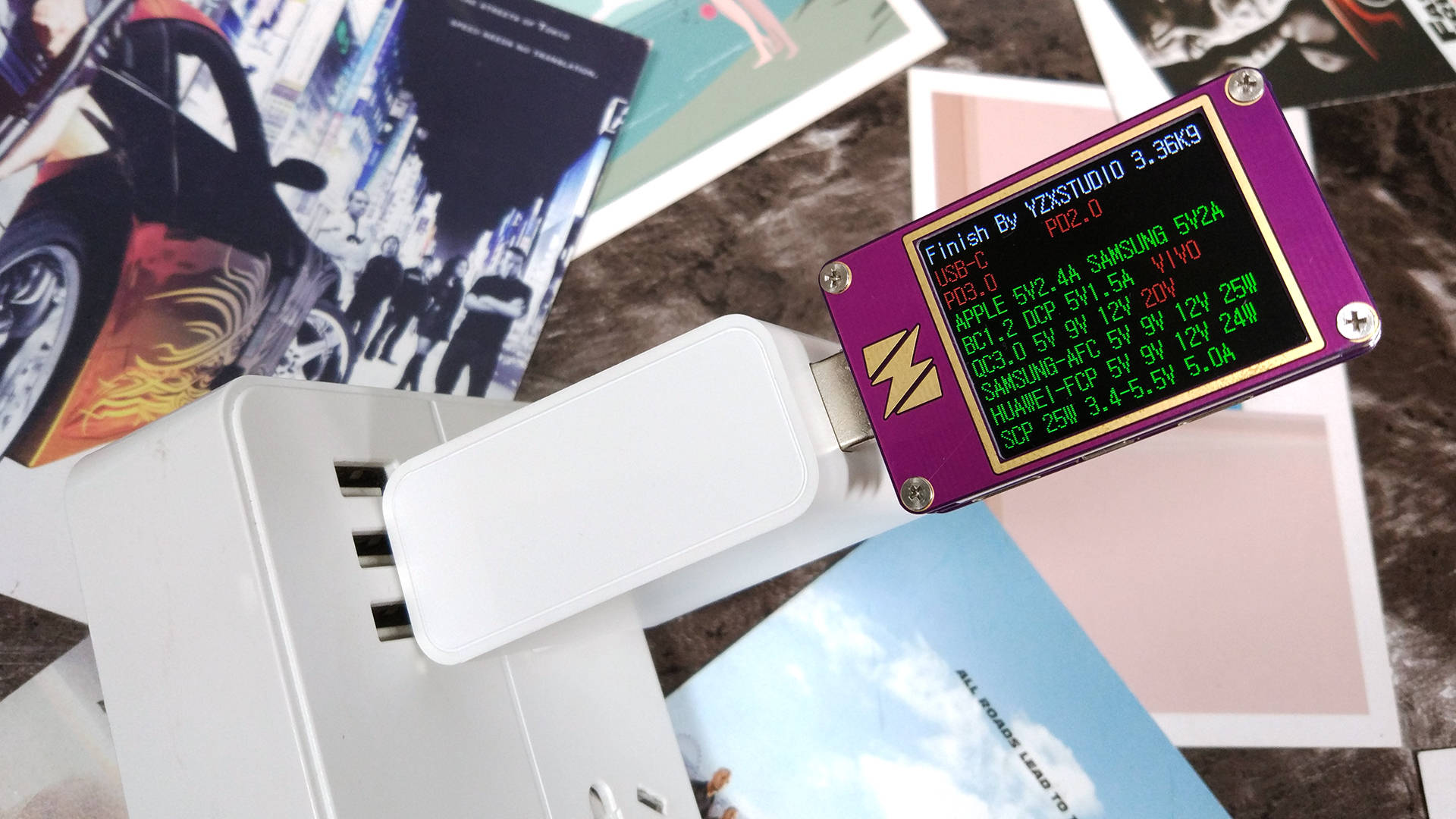

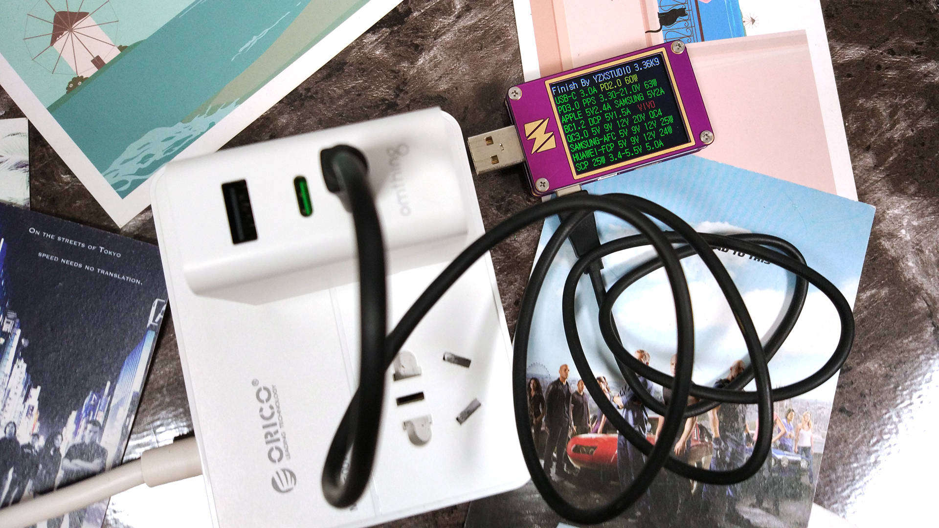

作为一款支持多协议的充电头,那么每个输出接口的性能如何呢?使用前先对每个接口进行协议诱骗测试,即可对每个测试端口的实际兼容情况做个大致了解。首先对产品的USB接口进行测试,发现此端口基本可以支持市面上绝大多数的充电协议,但并不支持PD充电协议和VIVO充电协议,同时也不支持QC协议中的20V充电协议,但测试充电协议中显示最大可支持25W的输出功率,似乎与厂家宣传18W输出略有出入。
而对中间type-c 端口进行诱骗测试,清一色协议全绿,但不支持QC 协议20V 输出以及VIVO 充电协议,支持PD大功率 充电协议,并支持PPS 充电协议,显示协议中最大输出支持32W 左右,符合厂家对此端口的描述。
而对充电头中最边缘的type-c 端口进行诱骗测试,可见此端口除了VIVO 充电协议以外,已经囊括市面上其余可知的充电协议,同样支持PPS 输出协议,但显示最高输出功率约为63W 左右,与厂家宣传最大65W有些出入。

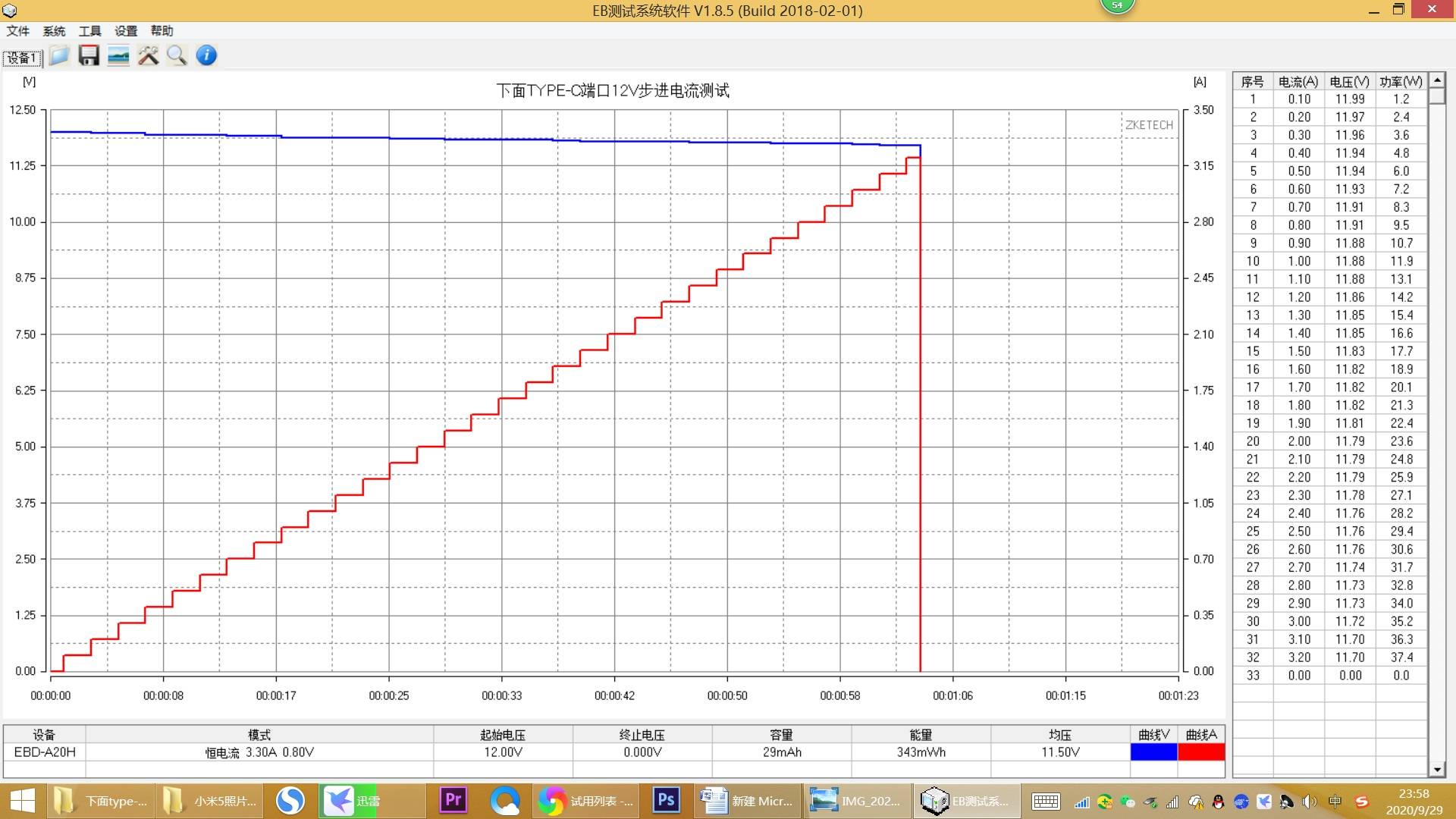

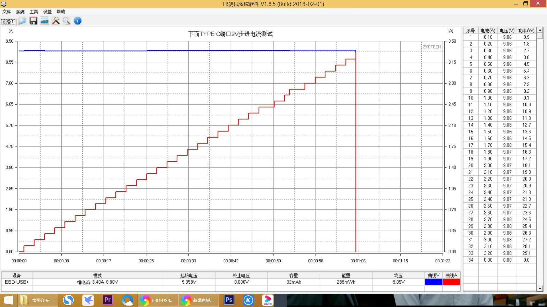

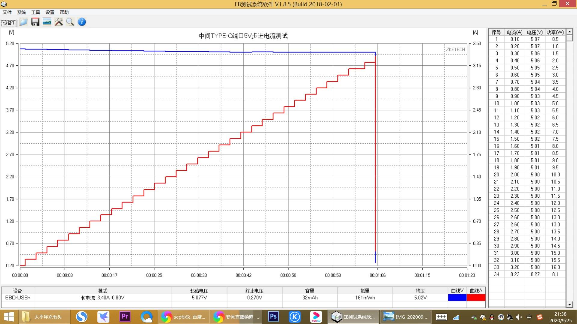

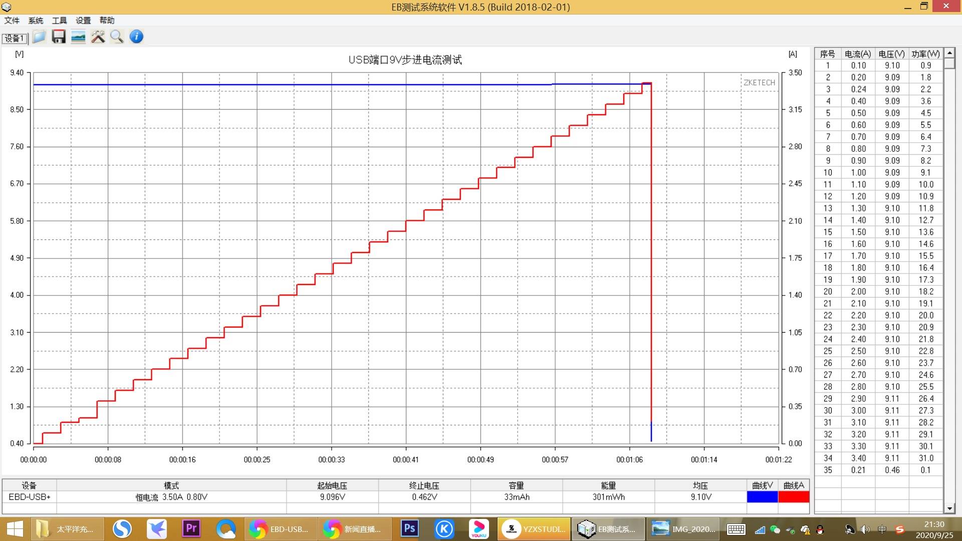

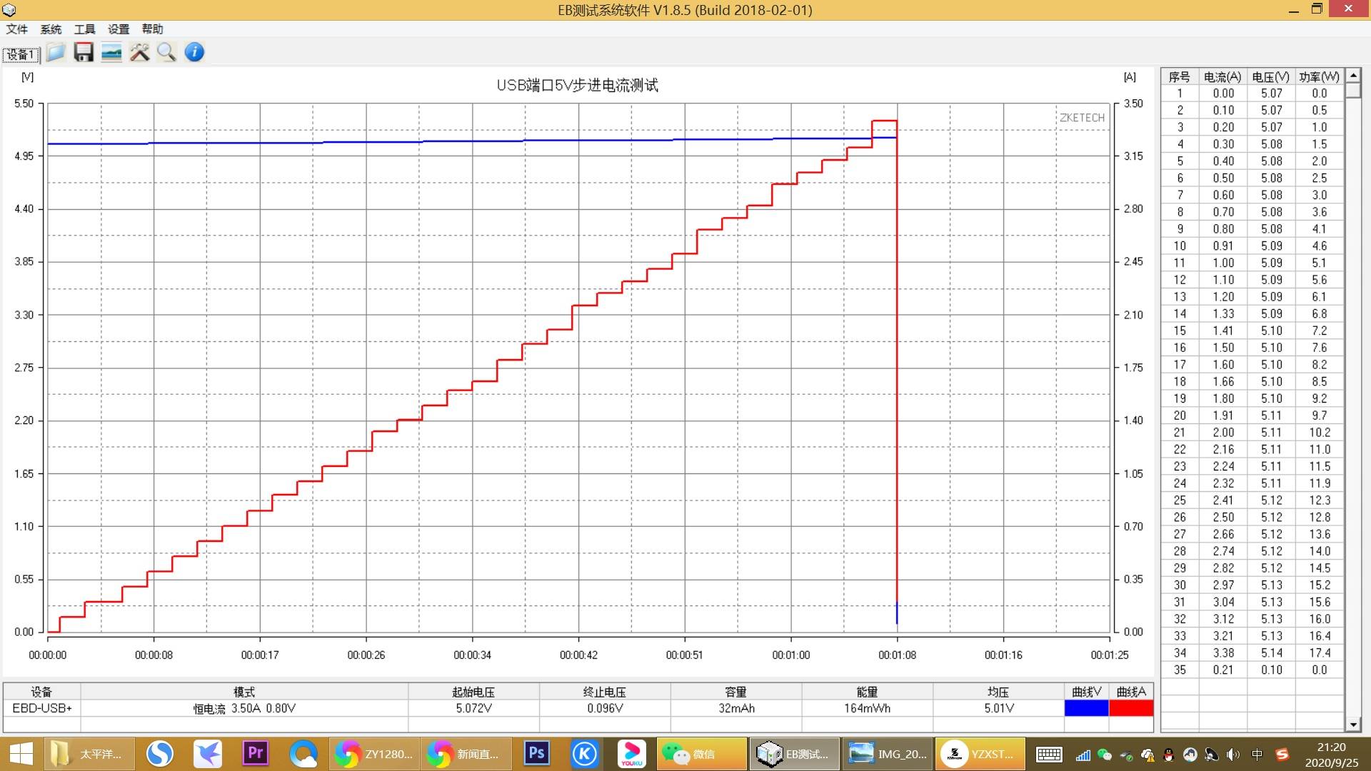

为测试产品各端口在不同输出电压情况下的最大输出功率,所以对各个端口在不同输出电压情况下进行步进电流测试,首先对USB 端口进行5V 步进电流测试,所测结果如下图所示,图中可见此端口输出支持线补功能,最大输出电流为3.38A ,最大输出功率为17.4w,非常符合厂家对此端口的描述 。

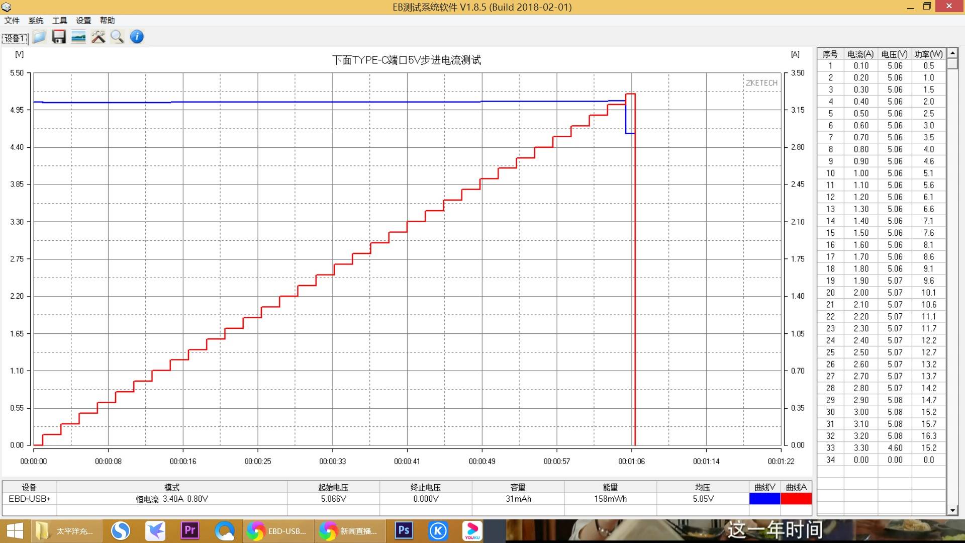

对中间TYPE-C 端口进行5V 步进电流测试,所测结果如下图所示,可见整个测试过程并没有明显的线补功能加持,最大输出电流为3.2A ,最大输出功率为16W 。

接着对USB 端口进行9V 步进电流测试,可见整个测试过程有微弱的线补功能加持,最大输出电流为3.4A ,最大输出功率为31W ,端口输出功率极大,比厂家宣传的要高出不少。

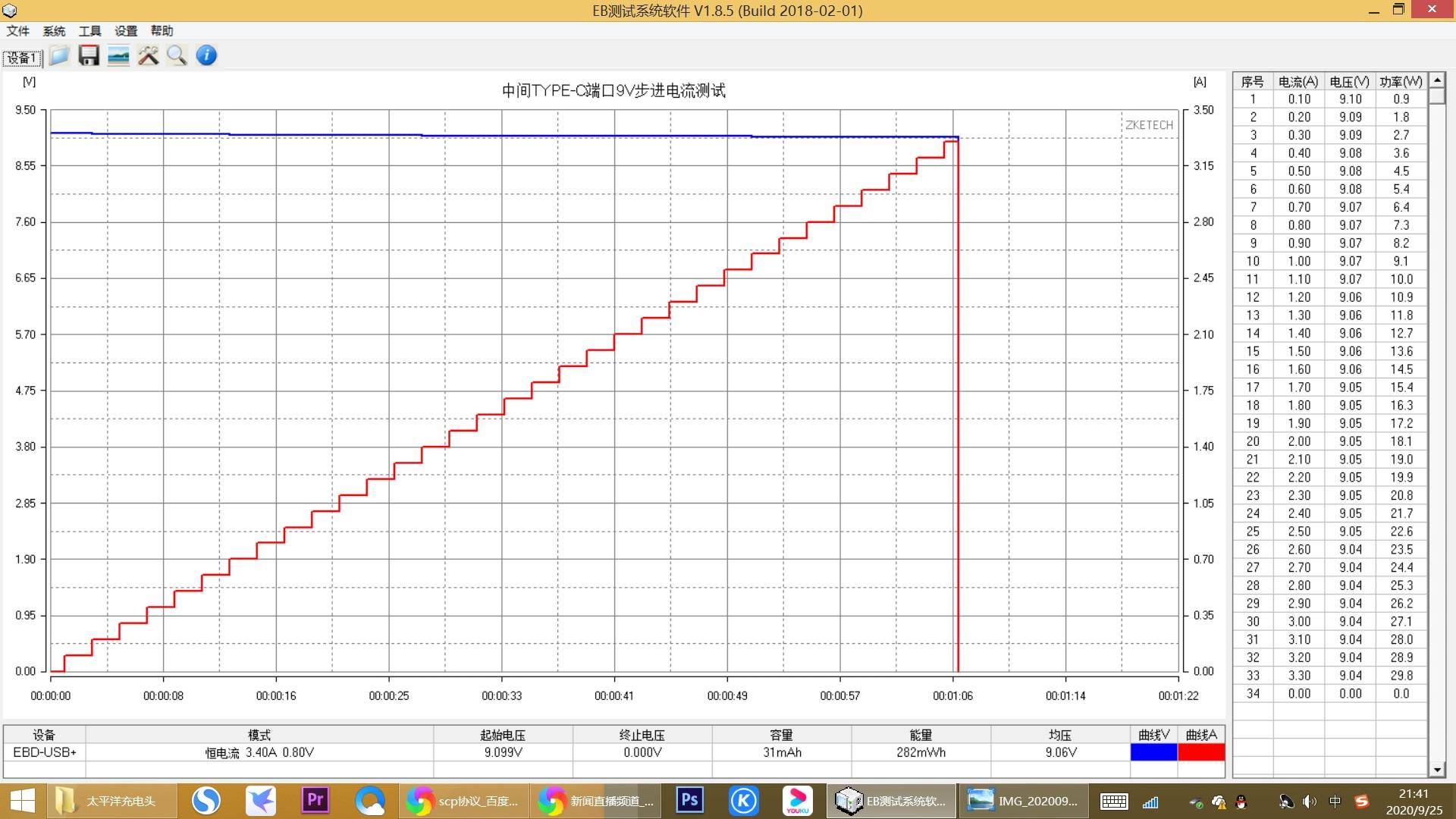

而对中间TYPE-C 端口进行9V 步进电流测试,发现此端口和之前一样没有线补功能加持,但输出最大电流达到了3.3A ,最高输出功率达到了29.8W ,非常接近厂家对此端口性能的描述。
对边缘的type-C 端口进行9V 步进电流测试,测试过程线补加持明显,最大输出电流为3.2A ,最大输出功率为29.1W ,非常符合厂家对此端口此时输出性能的描述。

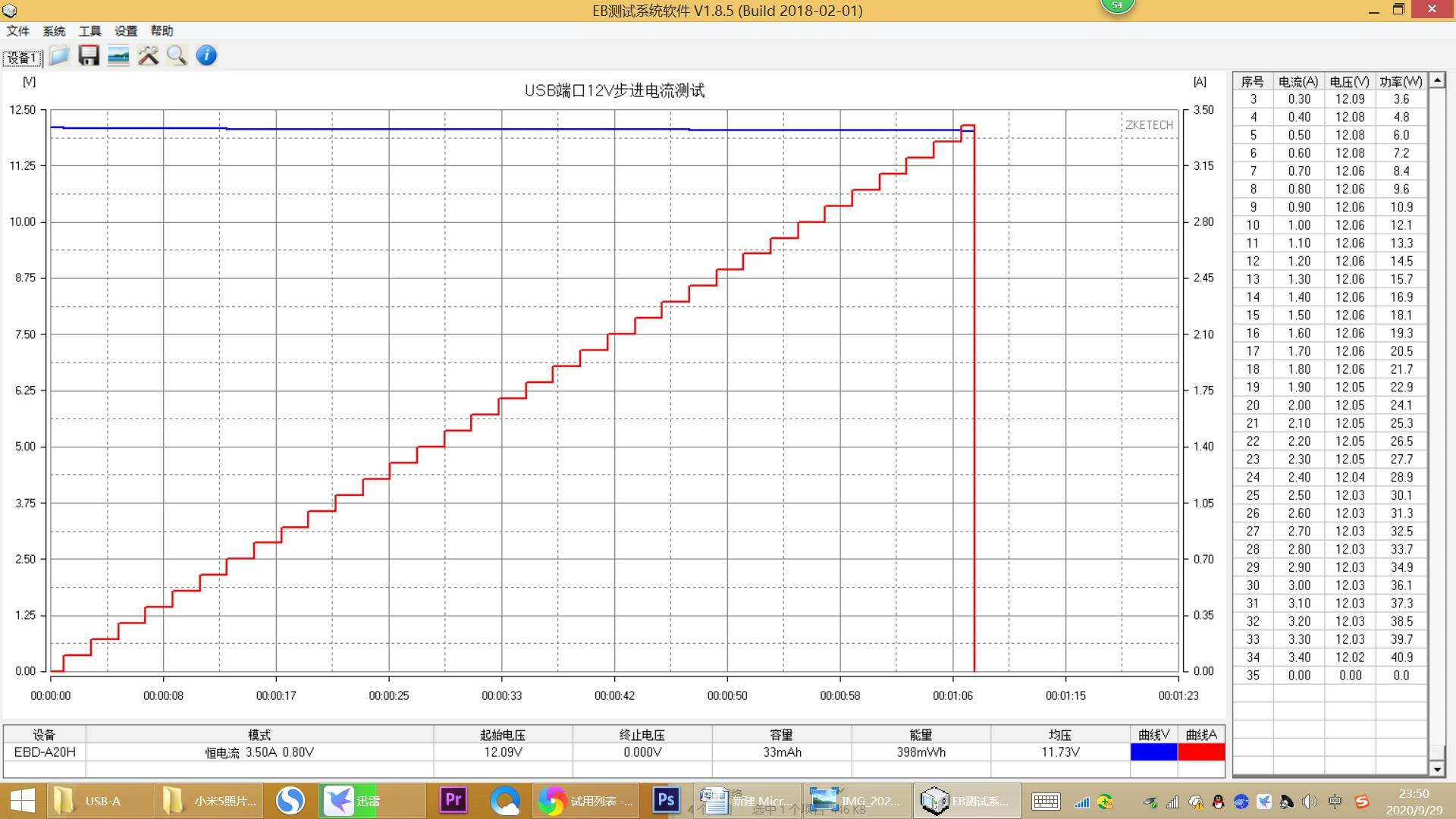

但接下来对USB 接口进行12V 步进电流测试,则发现产品最大输出功率达到了40.9W ,最大输出电流为3.4A 左右,大大超出了之前对此端口的了解,实际最大输出功率比厂家宣传的要高出两倍以上。

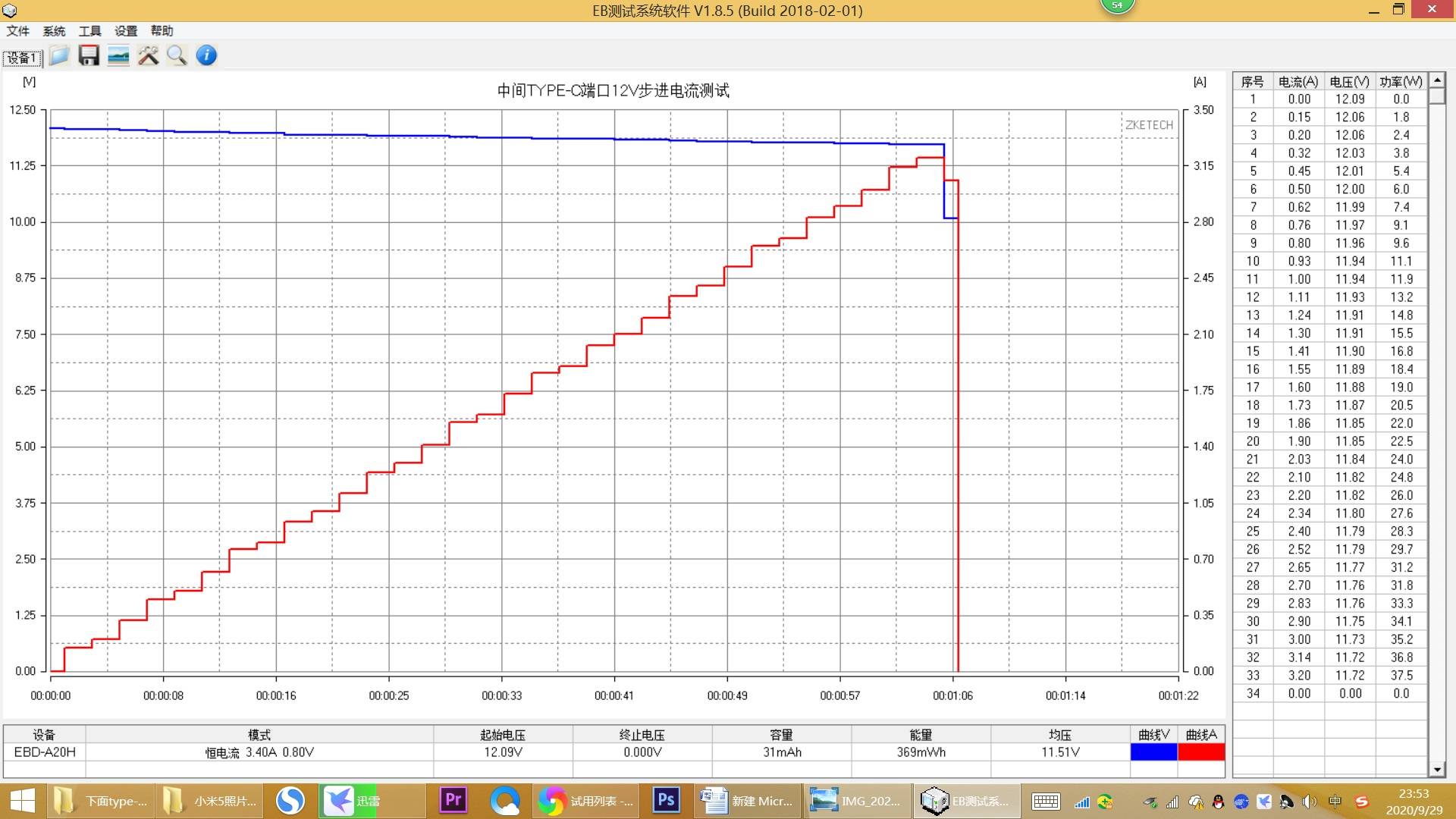

而对中间的TYPE-C 端口进行测试同样输出功率较高,最大功率达到了37.5W ,最大电流为3.2A ,大大超出预期水平。
对边缘的TYPE-C 端口进行12V 步进电流测试,同上,最大输出功率达到了37.4W ,最大输出电流为3.2A ,但结果显示此端口此时的输出电压较低。

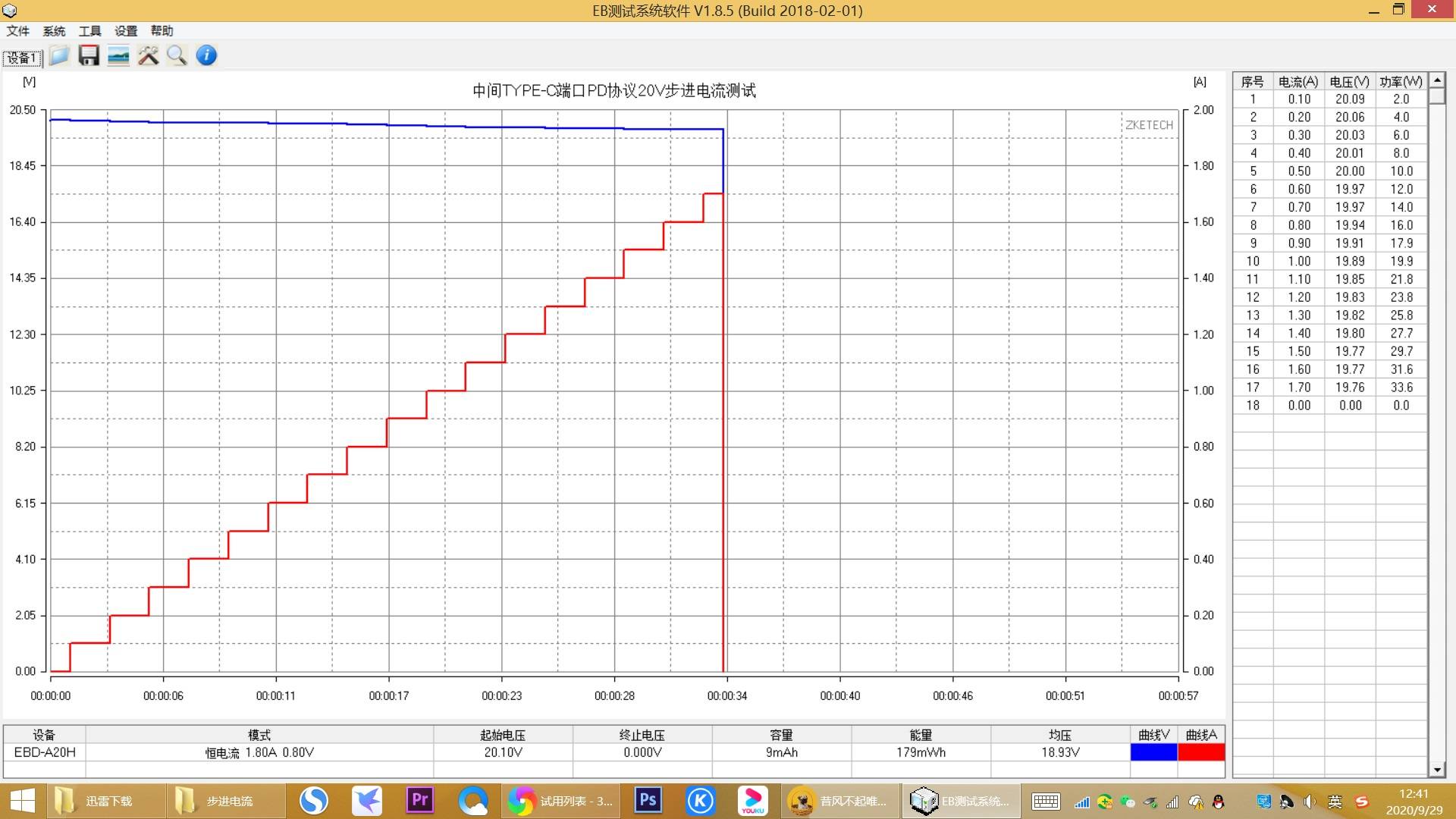

由于USB 端口不支持20V 电压输出,所以略过,接着对中间的type-c 端口进行20V 步进电流测试,可知此端口在20V 输出电压的情况下,最大输出功率为33.6W ,最大输出电流为1.7A ,符合厂家对产品的宣传。

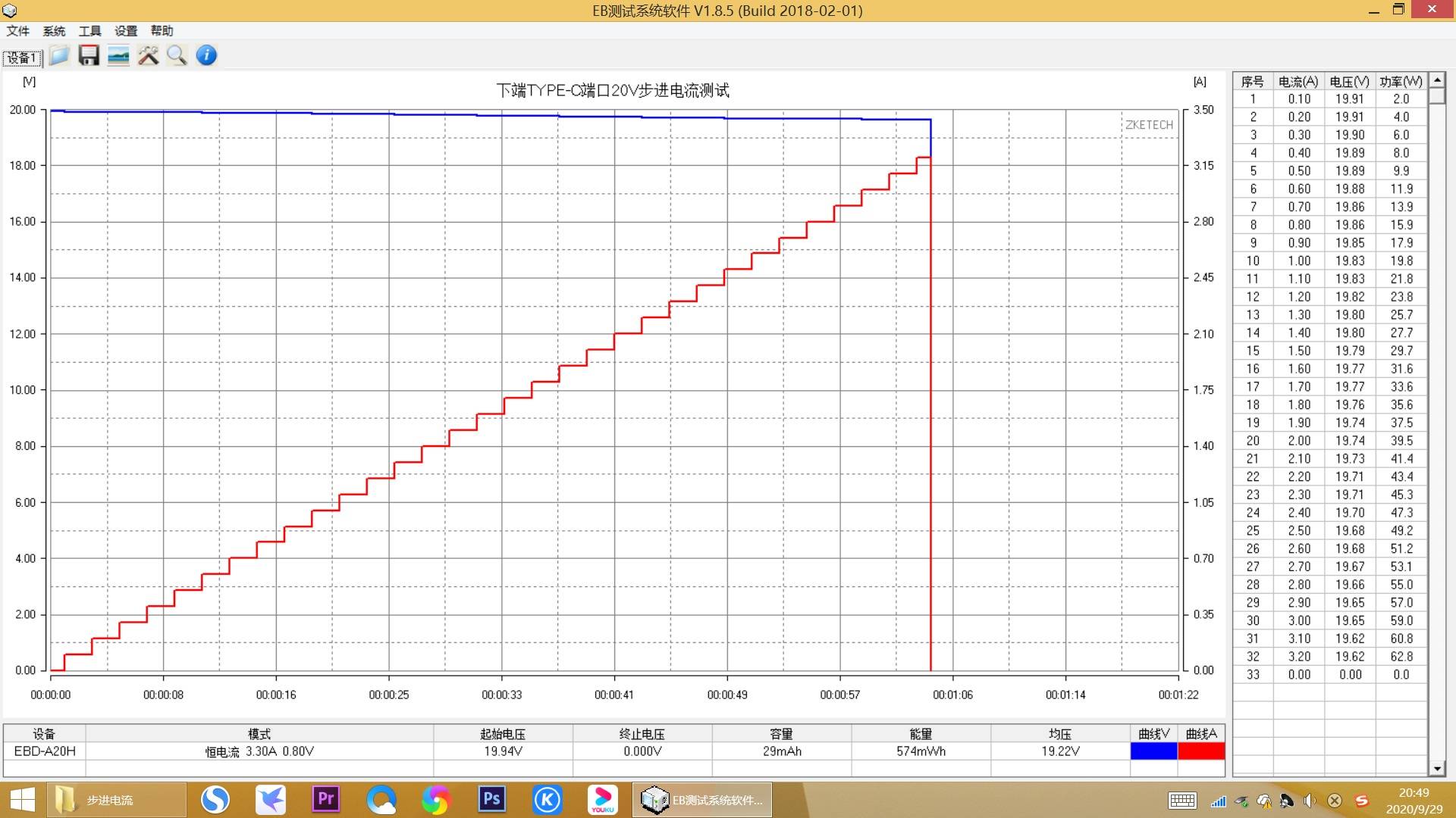

不过在对边缘type-c端口进行20V 步进电流测试过程中,发现此端口最大输出功率仅为62.8W ,无法达到65W功率,最大输出电流为3.2A ,输出电压略低,非常接近厂家对此情况下的宣传。

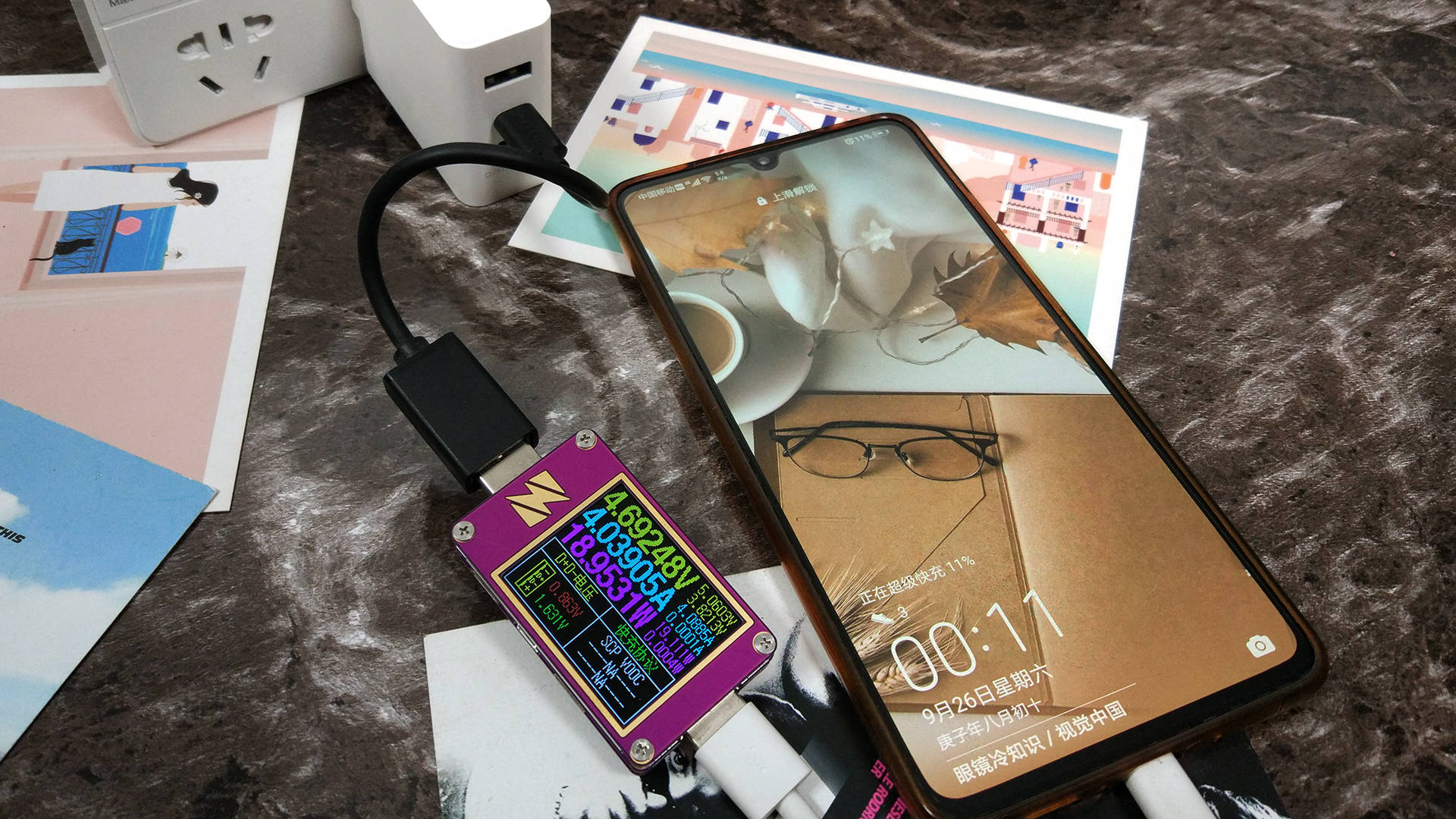

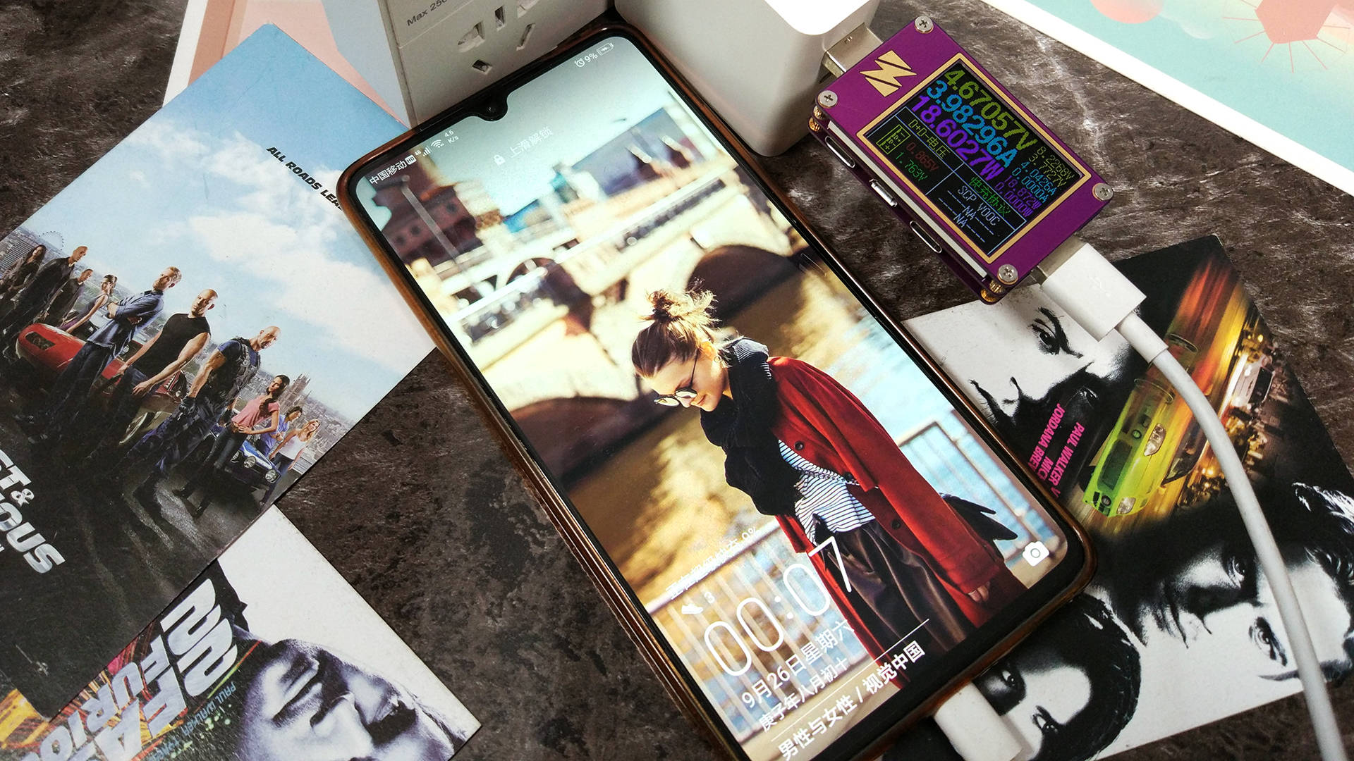

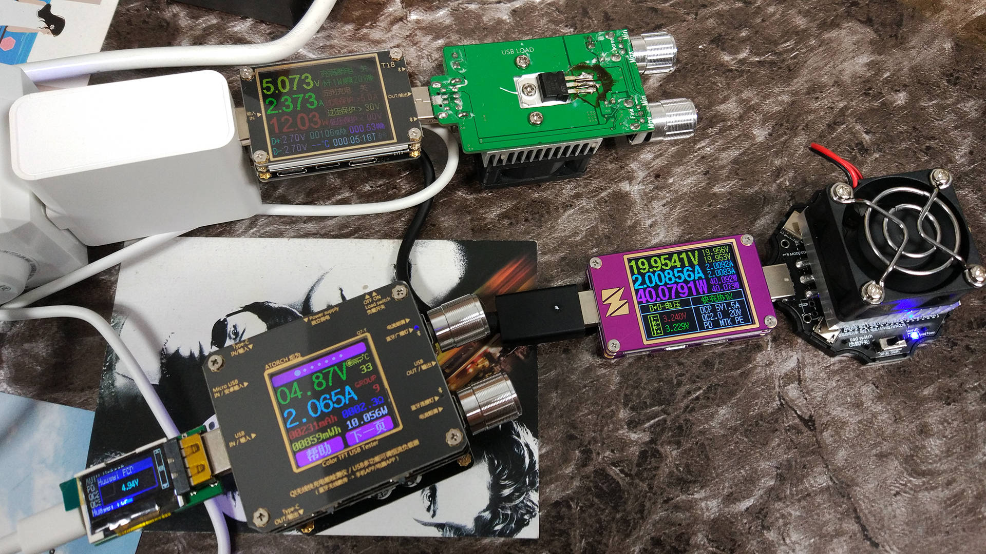

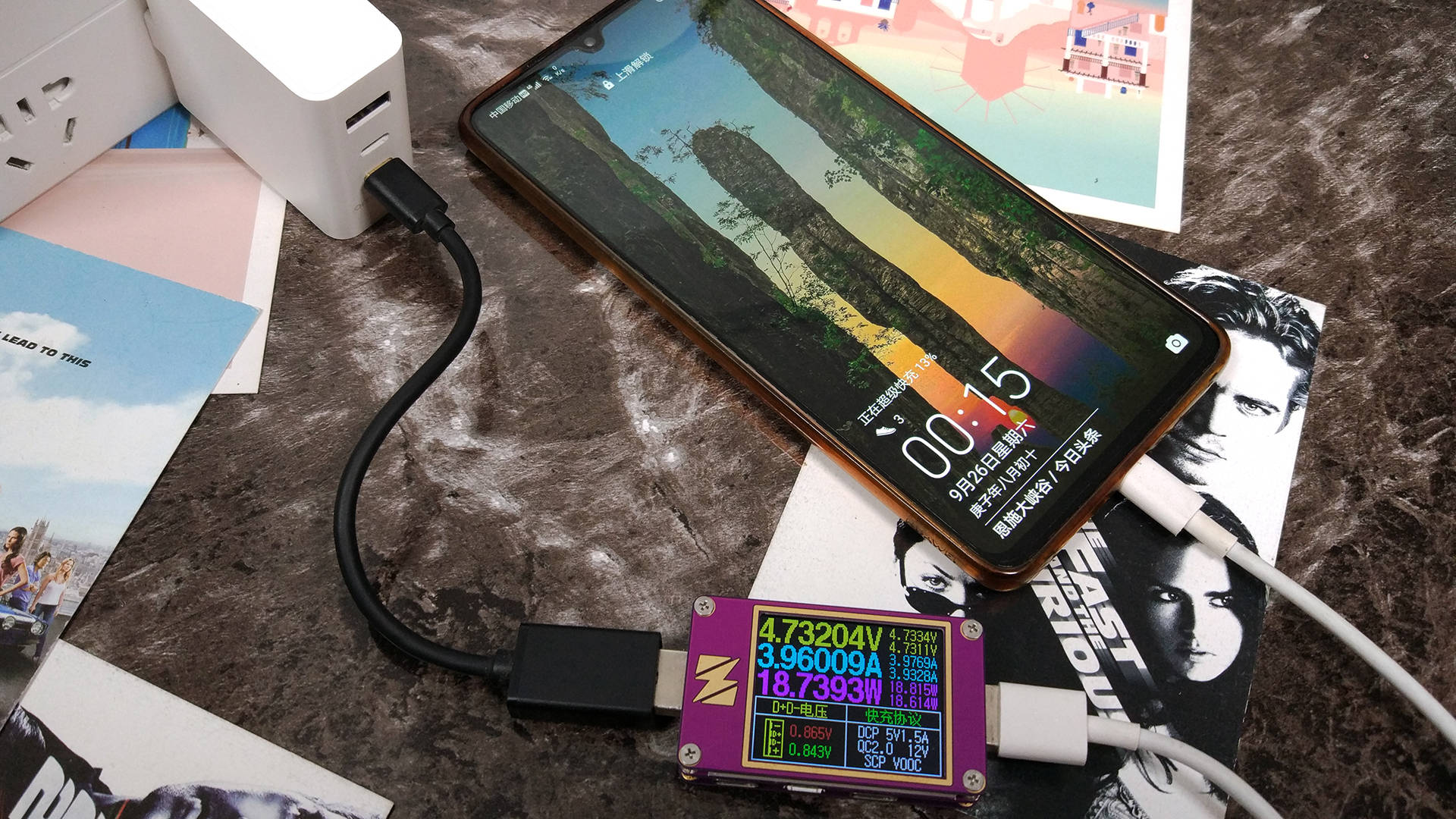

那么产品在现实中的充电输出如何呢?由于没有任何大功率设备充电使用,所以只能用自己的mate20X手机做充电使用, 将mate20X 手机放置在三个不同的端口进行充电测试,可见产品的输出功率基本维持在18.5W 左右,输出电流约为4A ,充电过程比较理想。
接着,对充电头的三个接口同时接入设备进行放电,并尽量以最大输出功率进行测试,所得的测试结果如下所示,三个接口输出总功率达到了60W左右,并且各个端口之间的输出均能以快充协议进行。

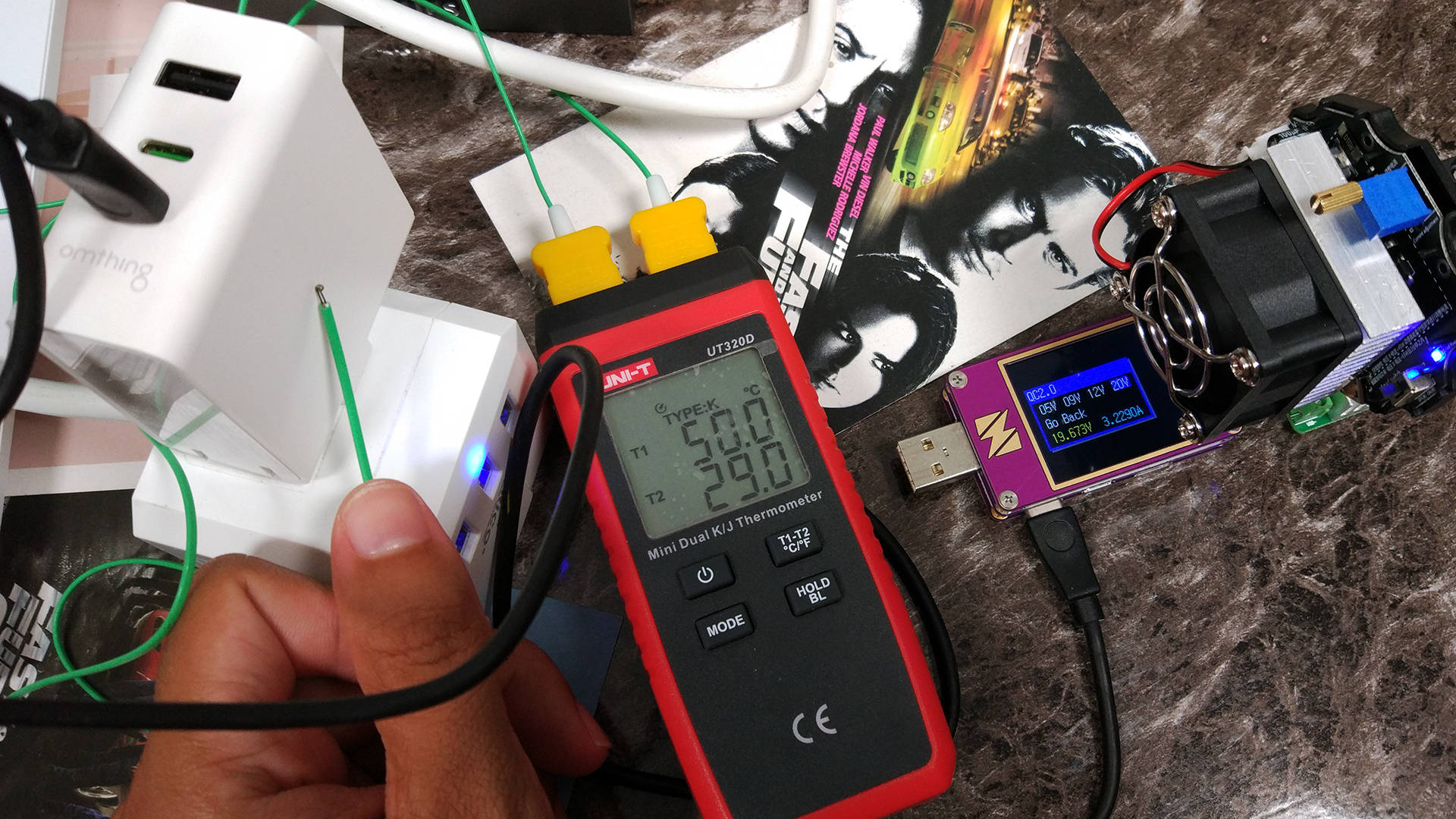

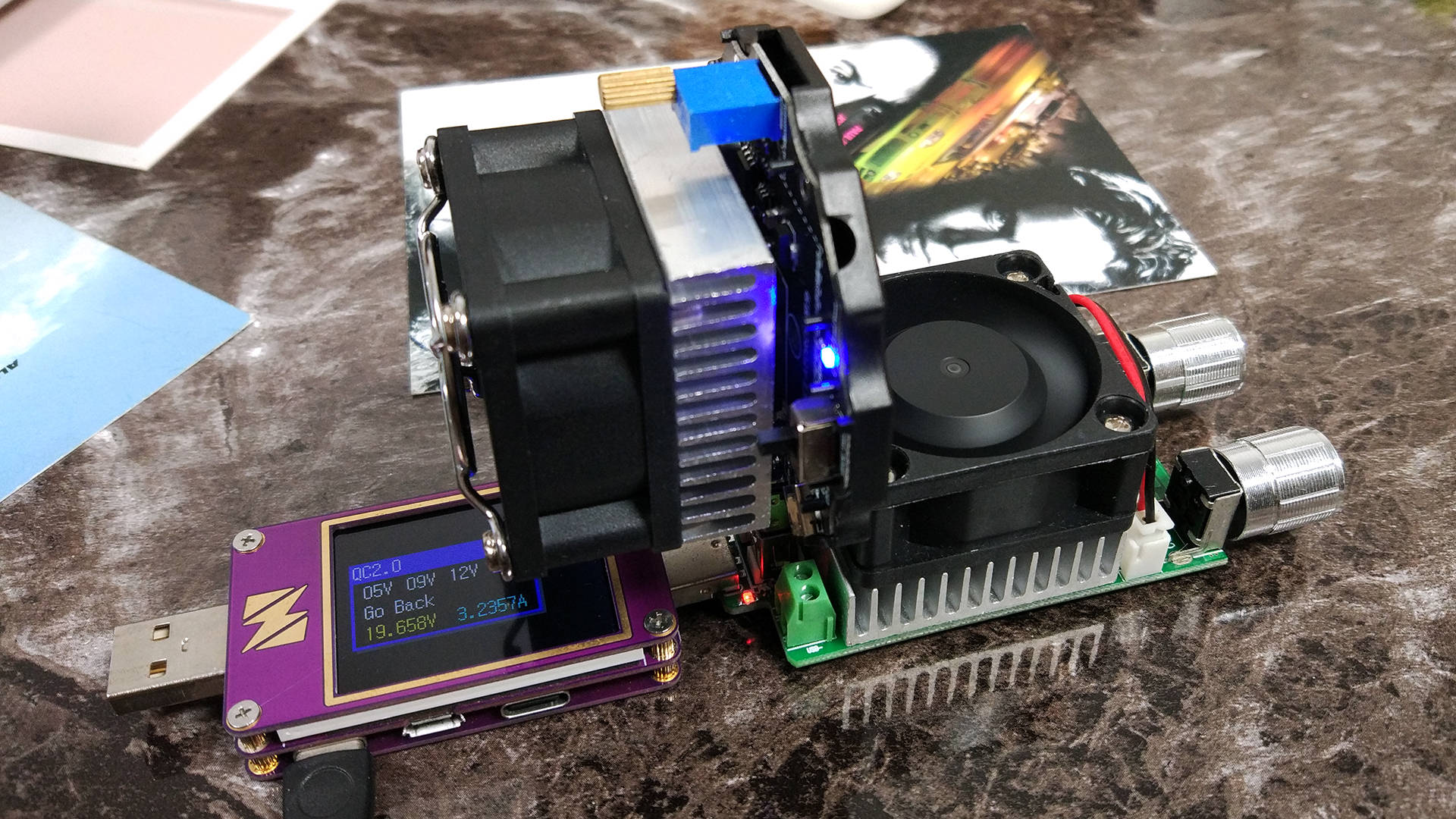

为了测试产品发热情况,所以 测试时调用边缘type-c端口以20V 电压 输出 ,接上负载后以最大3.25A 的输出电流进行放电测试。
中间连续放电20min 左右,最后通过温度计对充电头的表壳温度进行测量,发现外壳基本平稳在50 度左右,而温度计中29 度为实测的测试环境温度,可见产品在最大功率输出的情况下,长时间充电温升过程可以接受。
