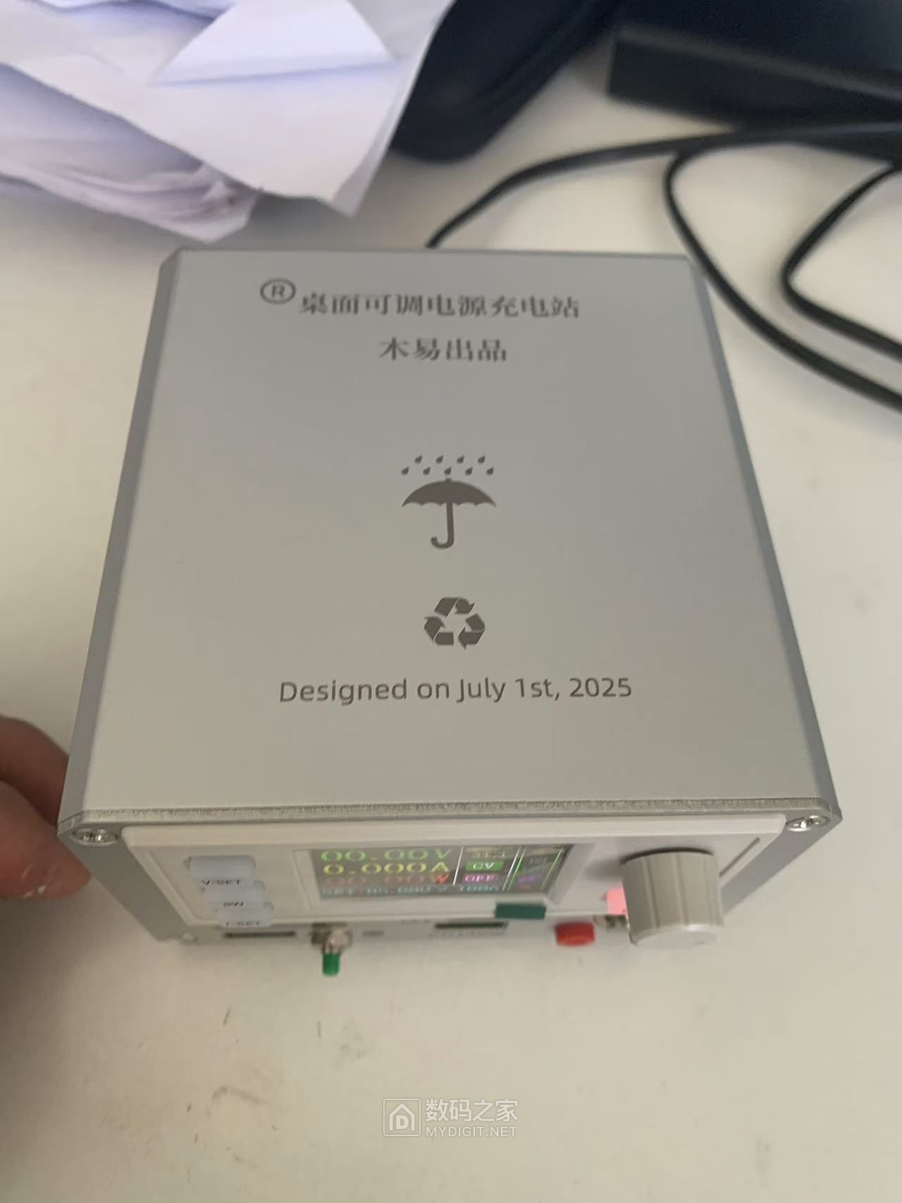

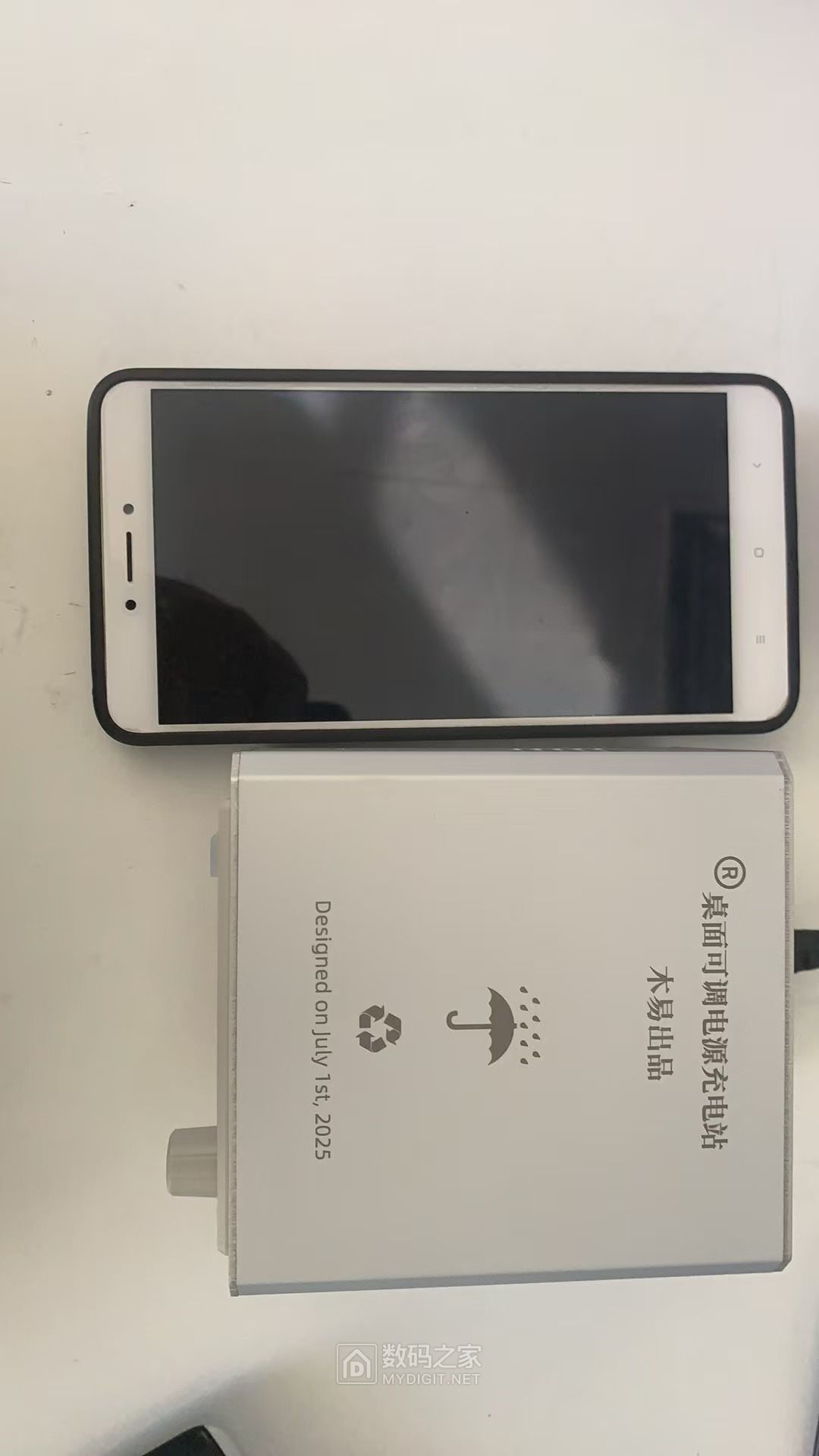

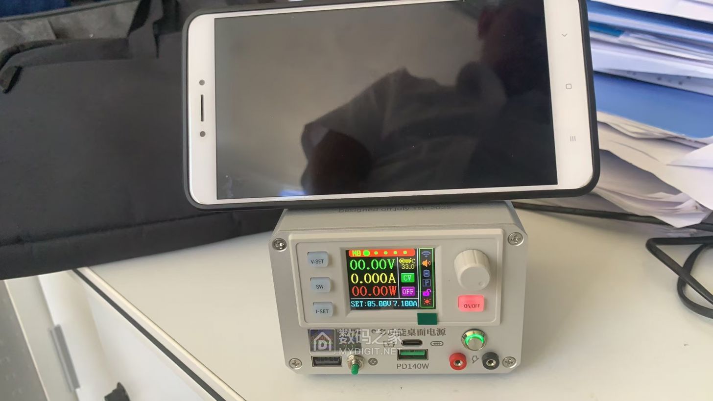

      我不是专业维修人员,只是业余电子爱好者,因为总把工作台面弄得乱七八糟,充电线啊,充电头啊,各种小零件啊,尤其是桌面插排经常需要插着两个充电头,充电头上还插一个USB功率计,显得更加杂乱,最近研究要弄一个桌面充电站,图纸都设计好了,可以同时2路140瓦快速,集成150w可调电源,集成USB单路功率计,正准备捡垃圾攒机,突然看到嘉立创可以白嫖铝合金外壳的活动,真香啊,最主要的是可以免费激光打标,这就美观好看多了。正中要害!唯一的是最大尺寸只能105mm,所以设计只能单路140w快充了,满足我的需求是没有问题的。就先弄一个再说。
整体效果,放桌面效果比照片中的要好很多。
随意打的标,只为了看起来不那么单调。

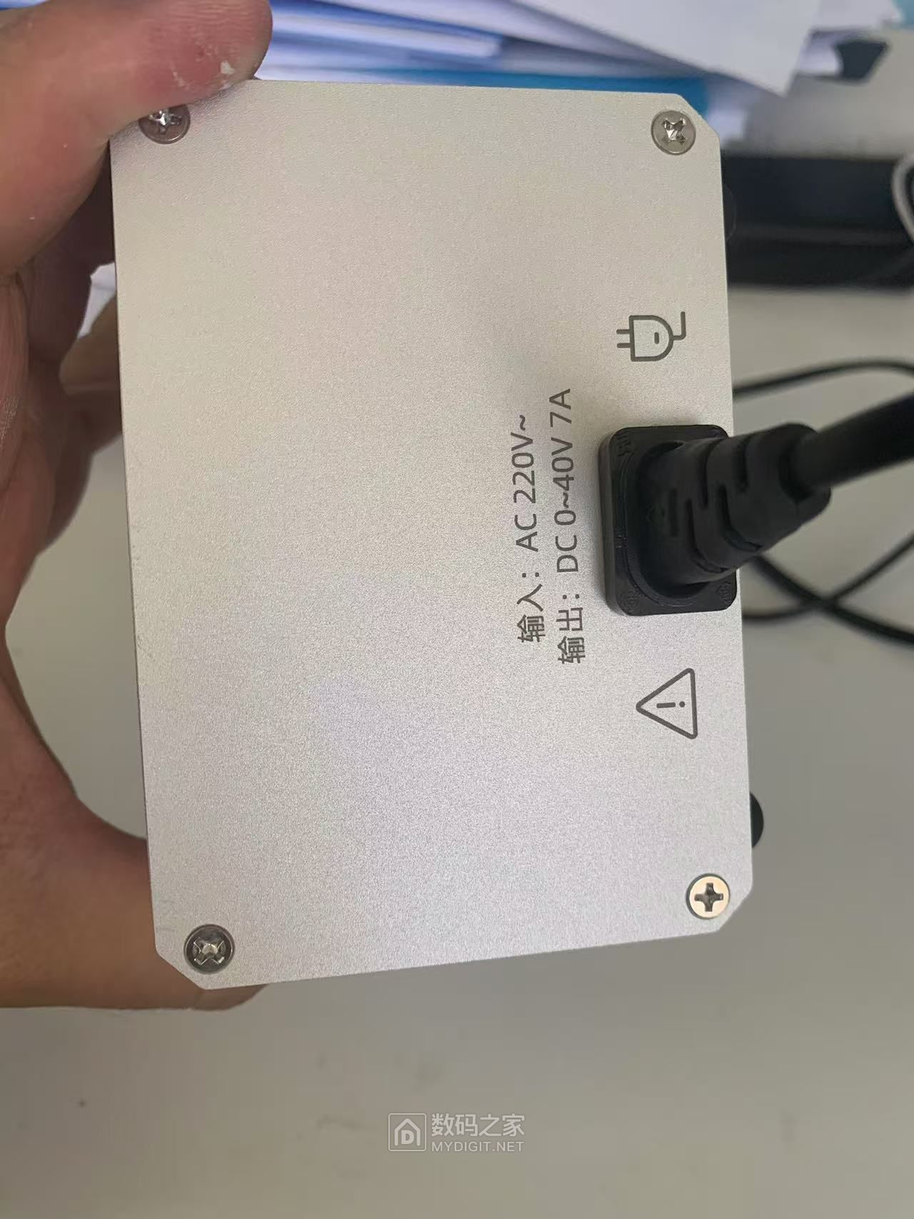

手头正好有个黑色的8字插,其实换白色的更加协调。

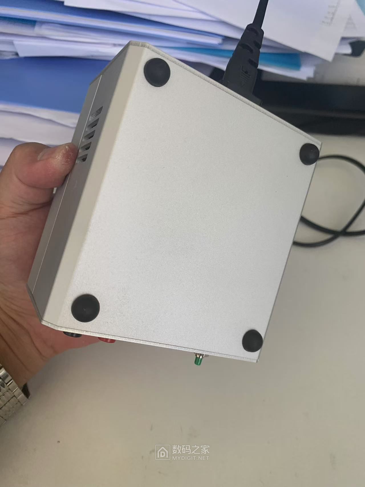

常备的脚垫,这个脚垫比较高,用在这里正好。
跟小米max2手机对比,短了许多。
这样对比,显得更小很多。

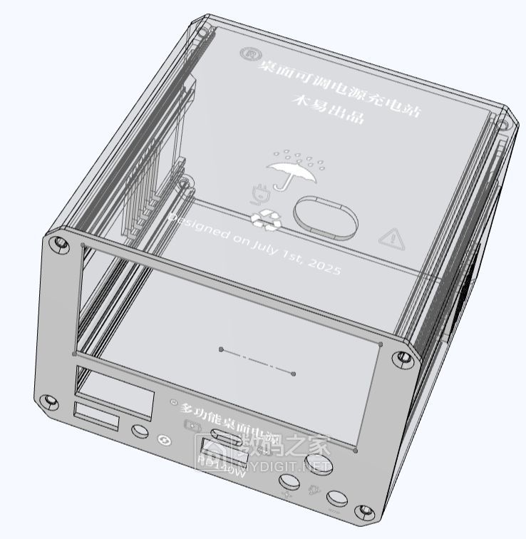

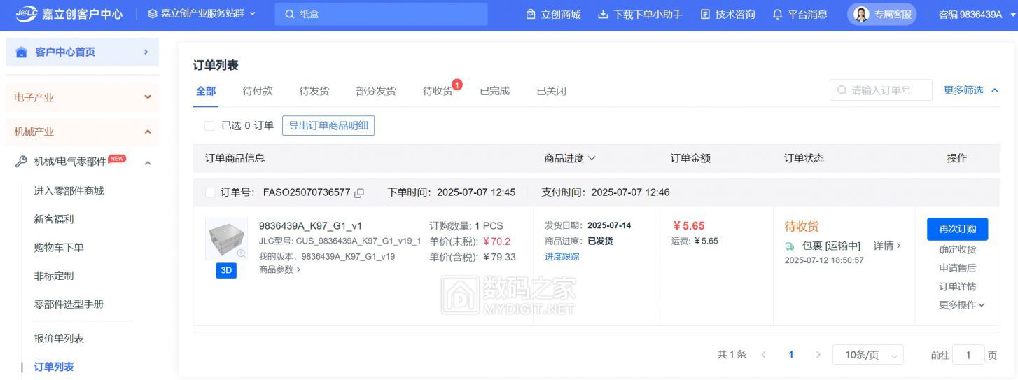

铝合金外壳嘉立创每周三免费打样,只花了5块多的运费。其实运费也可以免。

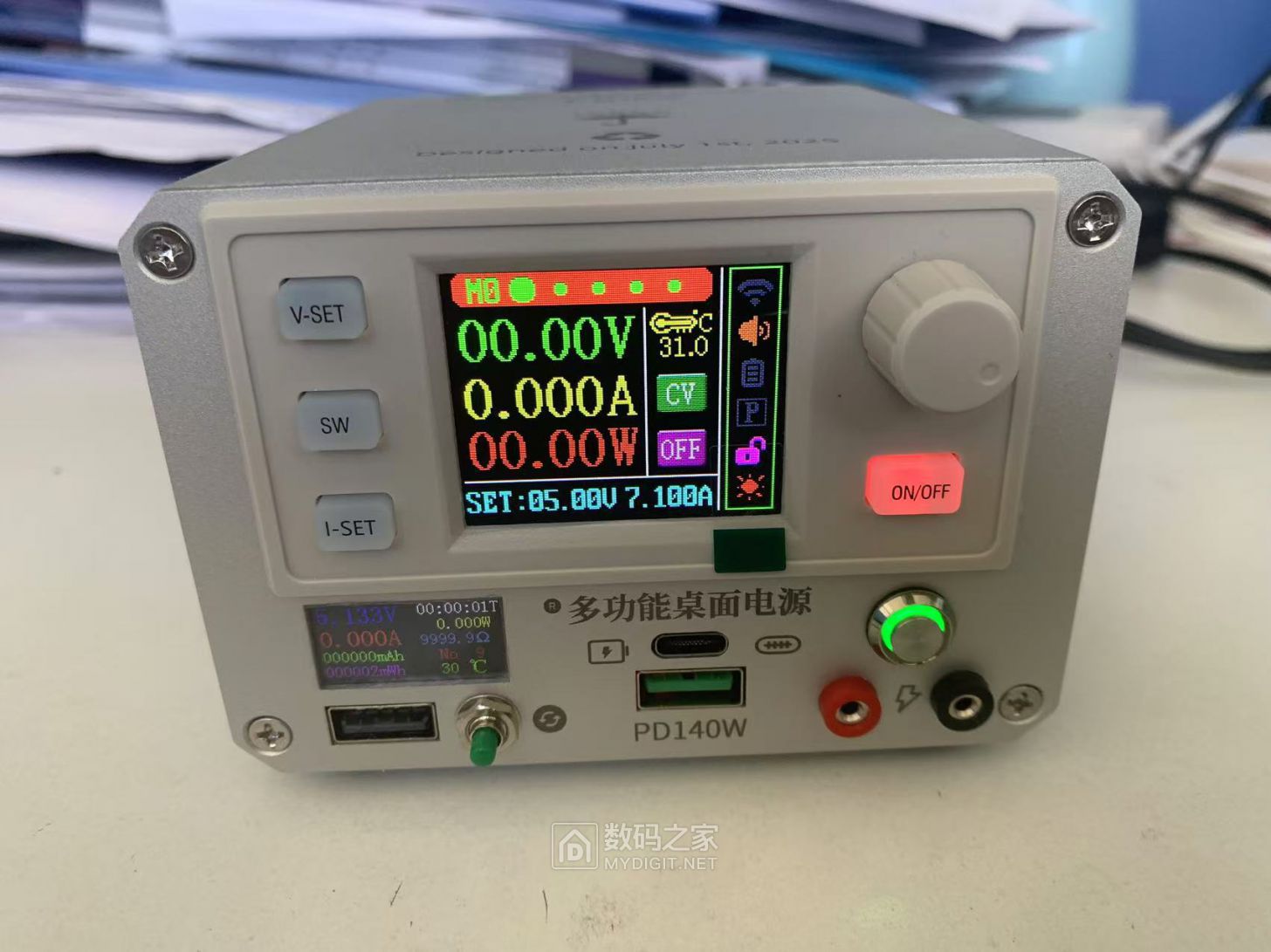

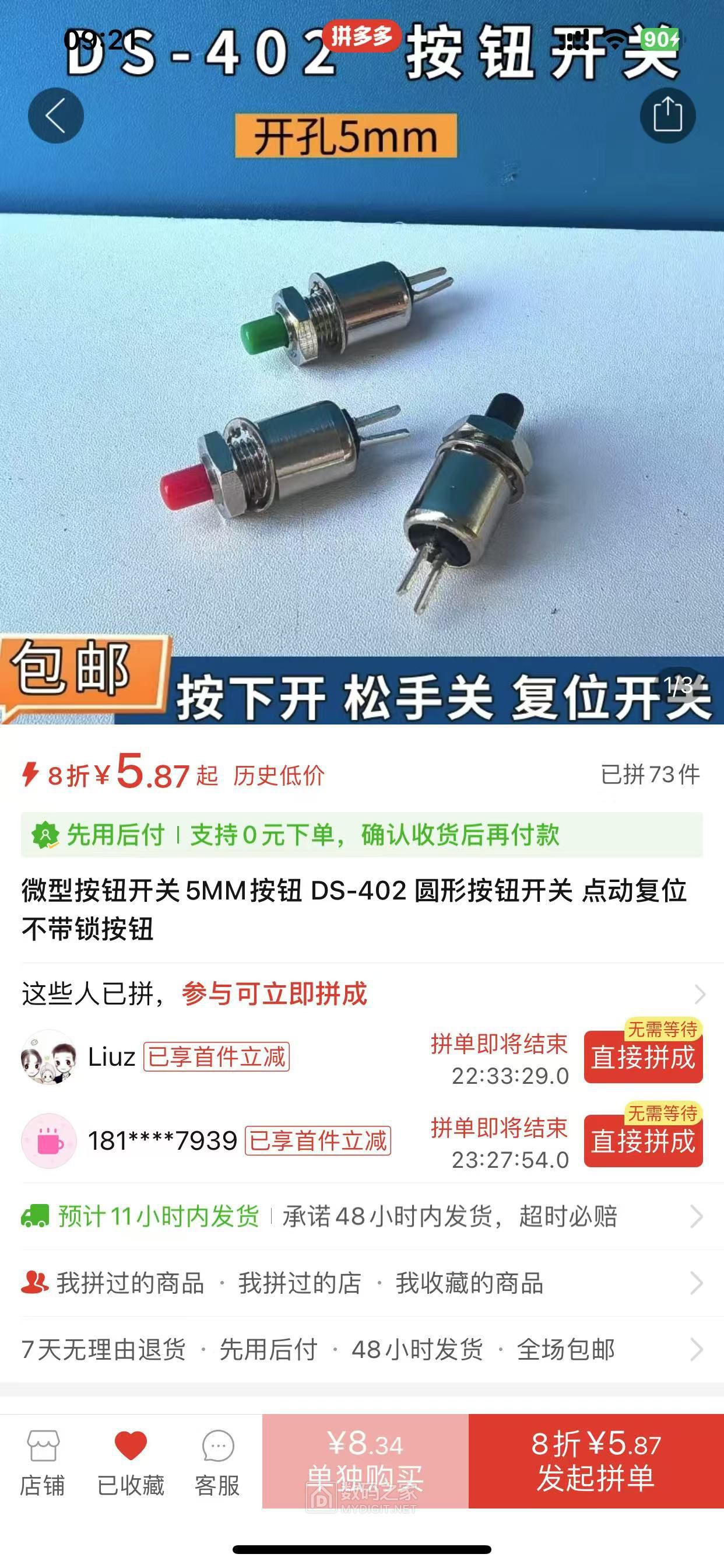

金属按钮开关,我选的绿色的指示灯。
(我这个设计的是,200v通电后直接给微型隔离220-12v的电源板,金属按钮开关用他的12v电压,控制的250v5a的一个继电器,继电器吸合后主电源板才工作。)

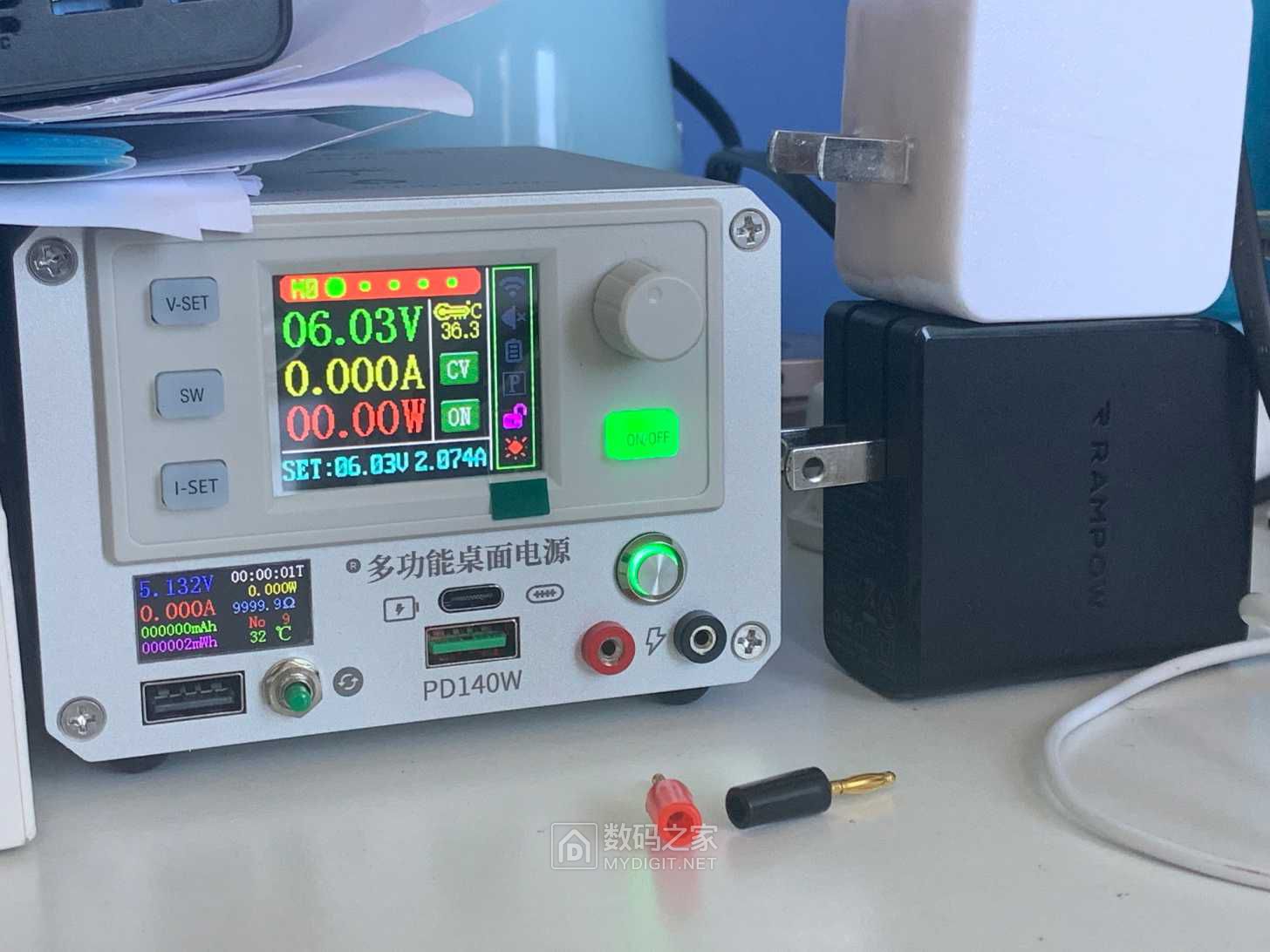

氮化镓主电源板,标称24v5a,我补了2颗r330电阻,理论最大8.3A,峰值199瓦。
(背板用的2mm铝合金板,电源板主要发热部件氮化镓芯片和四个角都用2.5毫米导热垫垫高,起到导热和隔离绝缘的目的,剩下的空隙处用导热胶直接粘到背板上,电源板本来是深圳坤兴生产的,塑料充电头,散热很差(120w),现在用铝合金背板加强散热,140w肯定是没有问题的。)

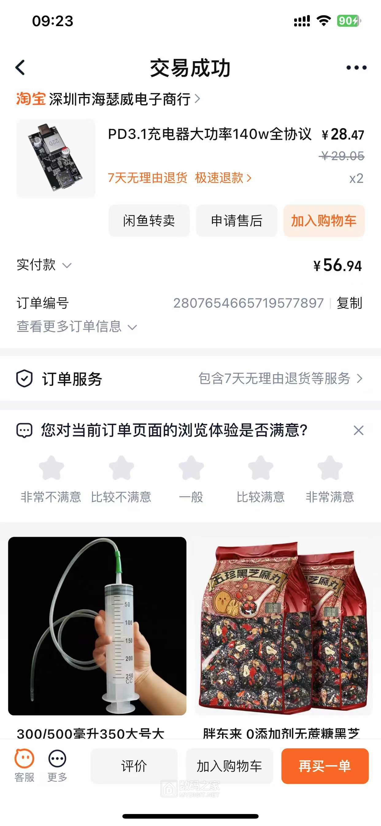

PD140快充模块,当时准备做大的充电站用的,买了两个,多余了一个。实测100瓦以上没问题。
USB功率计,这个我用的比较多,因为单位同事,家里等等大部分小电器,都是UBS线电源,测试充电电压,电流,功率等等,经常要用,之前在充电头上,插来插去总觉得麻烦,这下直接集成到桌面电源里面了,方便不少。USB口旁边的是它的转换校准自复位开关。

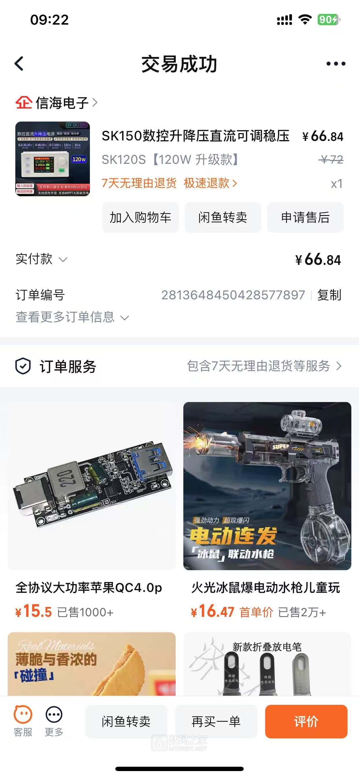

SK120S的表头,本来计划上150w的,价格差了10多元,然后我实际使用100w以上都用的比较少,就买了120s,和150s是一个尺寸,具体参数,可以百度。
2mm香蕉插头,非常的迷你,也好看,100多瓦,完全够用。
铝合金外壳的嘉立创打样文件,需要的自取,或者留言。
