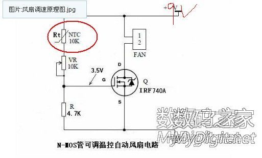

家里电脑机箱风扇太吵 拆开 看下是2条线那种不带调速的风扇主板不支持调速。 所以想做一个温控调速看了前辈的帖子http://bbs.mydigit.cn/read.php?tid=910423
本人电路小白。想问下我电源12V的带一个12V的散热风扇IRF740可以用其他三极管代替么?类似8550什么的。(我有NTC10K的随温度升高阻值降低,型号
热敏电阻 NTC-MF52AT 10K 5%精度 B值:3950 1%
不知道行不行。希望大家指点不要取笑我哈哈:lol:
