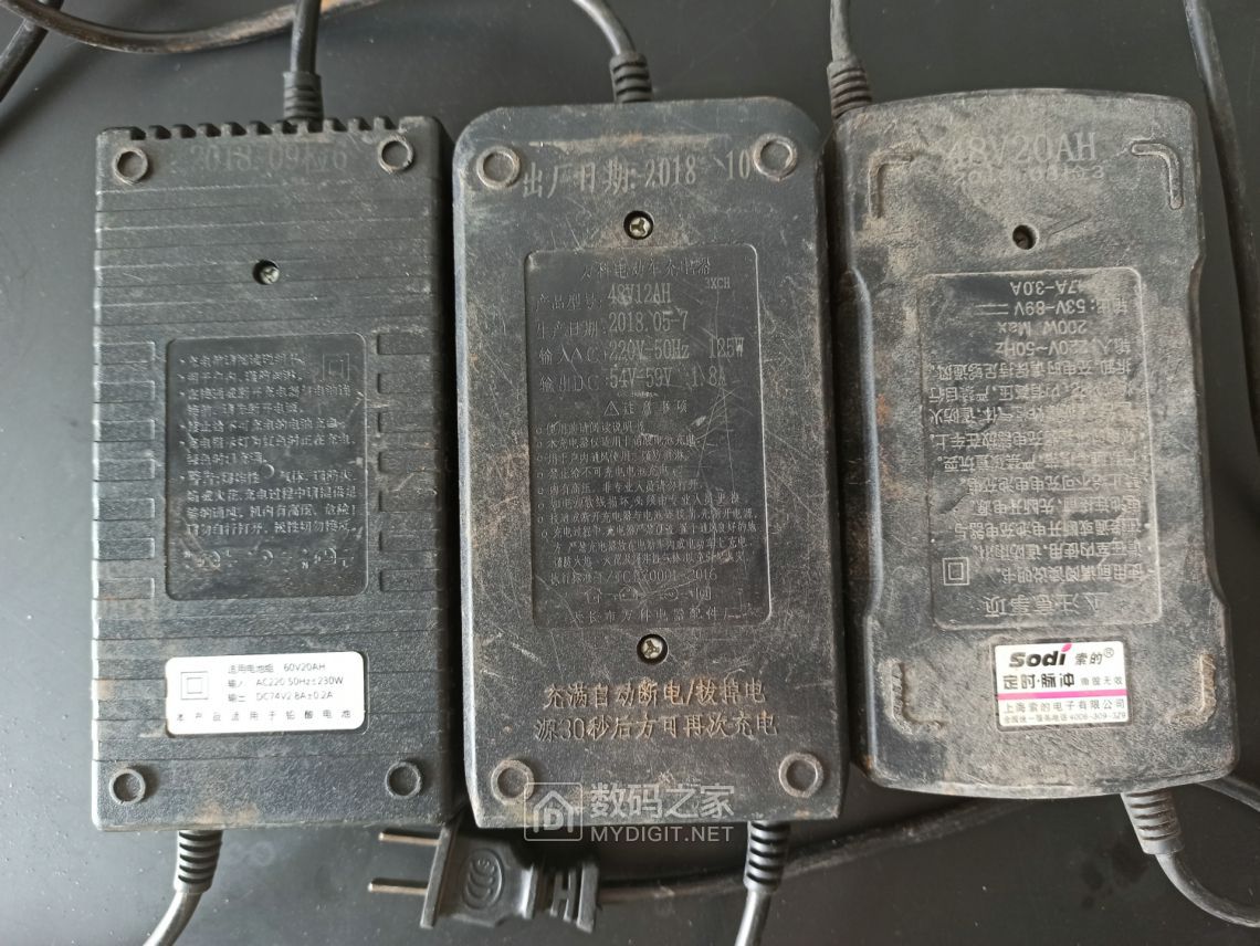

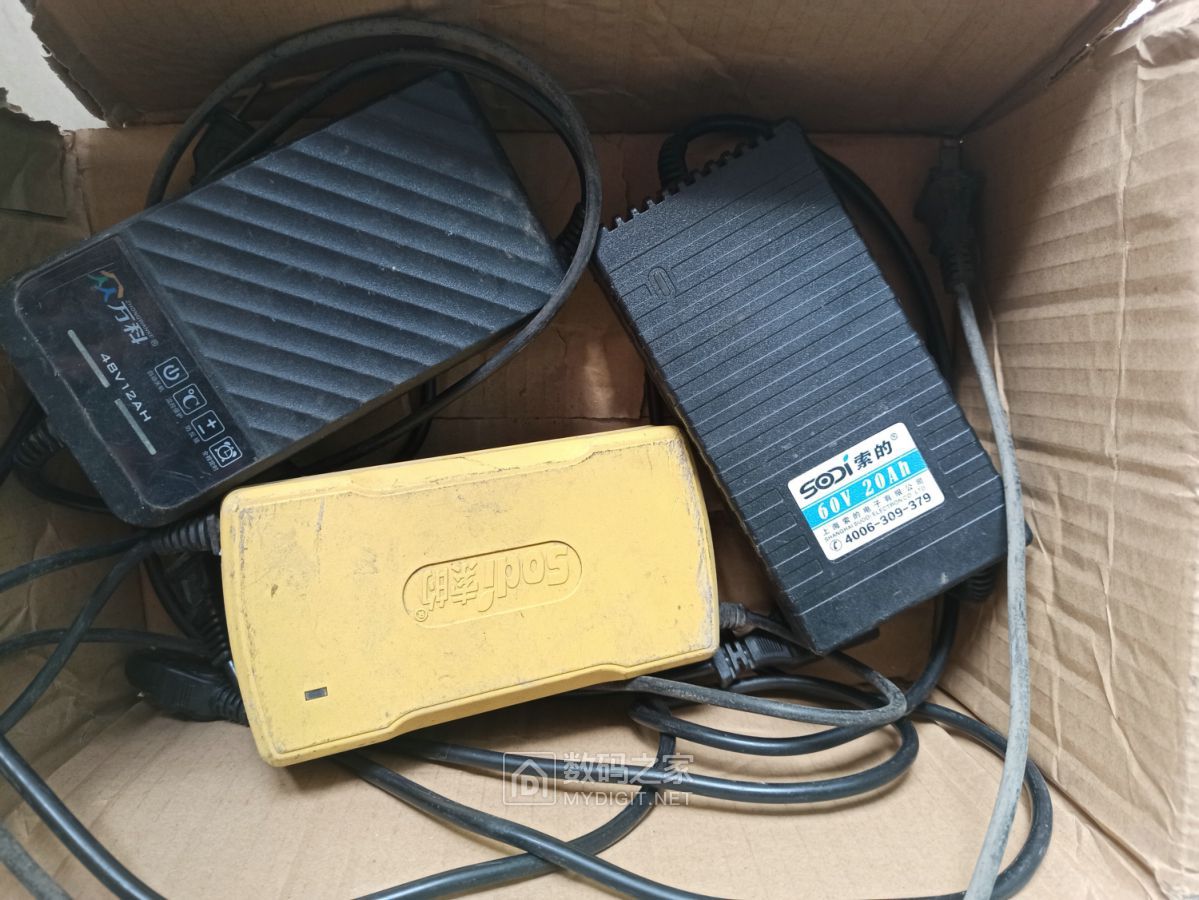

路过车棚看到食堂大爷在自己换电动车鞍座,闲聊两句,大爷想起来我会修电动车充电器,丢给我三只让我试着修修看。

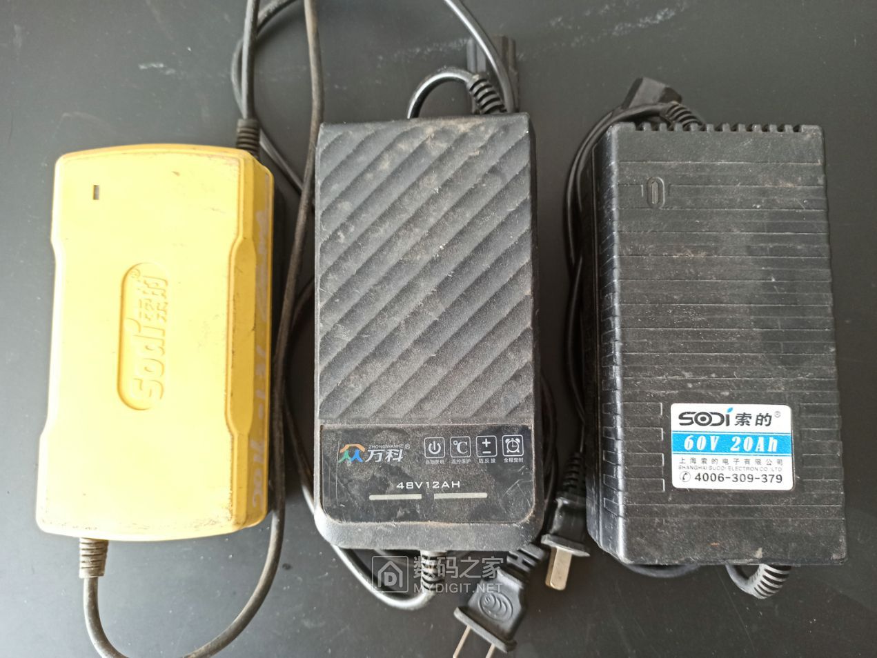

纸盒子是鞍座的快递盒,两只上海索的电子的充电器,一只万科充电器,都不过电。
我心里想要是炸芯片我就不修了,其它的试试看。
排排坐,车棚比较脏,3只插电都不亮灯
60V,48V12AH/20AH充电器,都是Y型螺丝,难不倒

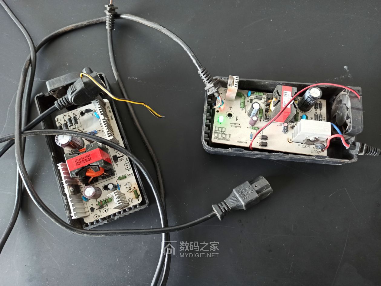

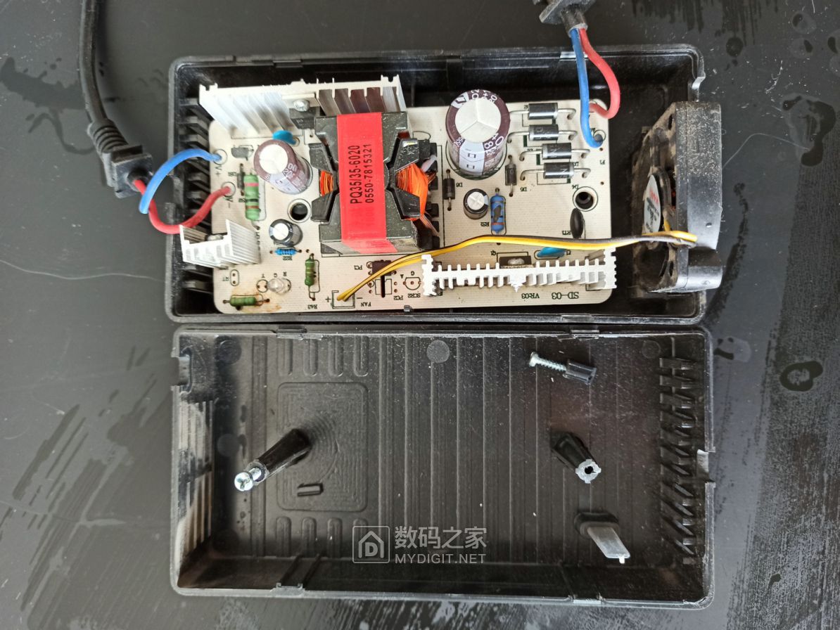

拆开看了一下板子,高压侧方案都是384X芯片,
低压侧有lm358+定时芯片或专用单片机,类似南京特能,反正不是西普尔风格。

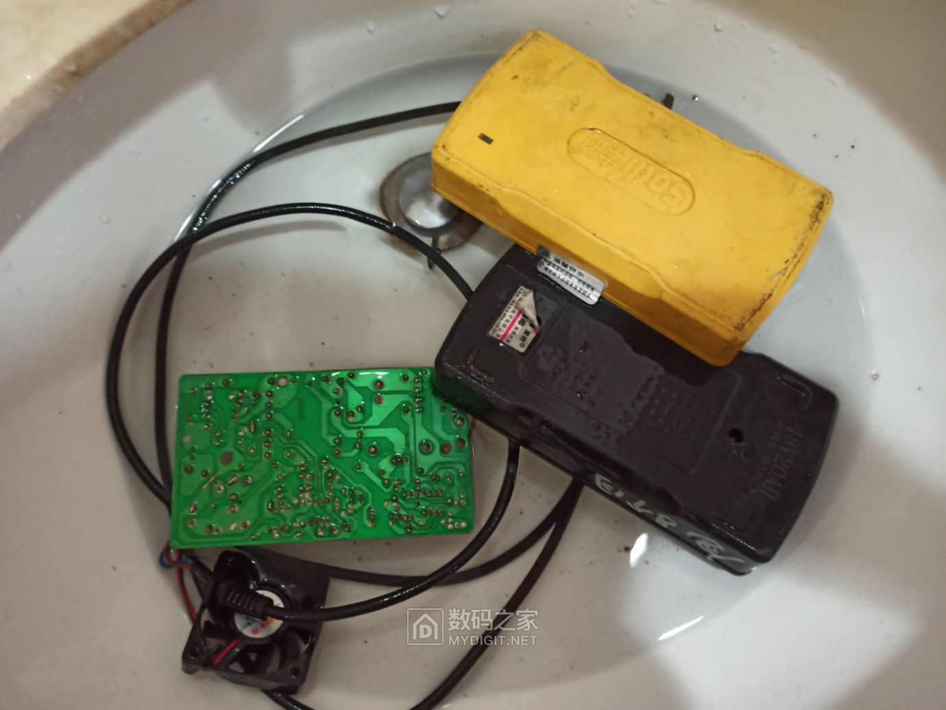

先修这个最脏的,插头氧化,外壳里面全是灰尘
万幸mos没有短路,洗洗看
等第一只洗过的风干,修第二只,这个是mos短路,取样电阻炸,不用说,芯片肯定也炸了,
这种我就不修了,取零件用好了。
第三只,mos没有短路,上电没有高压,测试220V没进来,
看来是插头线有问题,正好换炸芯片的输入线,换好之后上电OK
装壳,第3只顺利修复,万科充电器,做工一般般
第一只风干了,把插头氧化部分刮一刮,上电OK,插电瓶没反应,
原来是输出线也氧化腐蚀了,更换炸芯片充电器的输出线替换成功

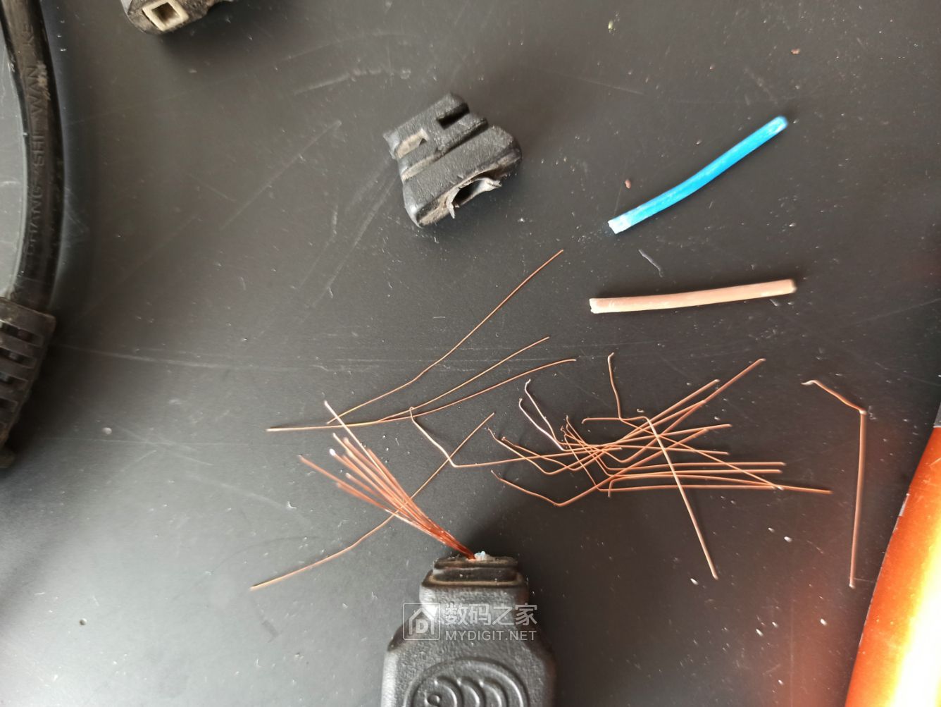

用万用表感应功能查找短线处,原来是从插头根部断裂
毫不犹豫剪断,输入插头根部断裂,输出插座内部氧化
切开胶套验证,果然是从根部烧断了,断头部分融化成微球发黑
总结,三只充电器,一只炸芯片,取输入输出线分别替换另外两只充电器的输入和输出。
修好两只,丢掉一只,对得起食堂大爷了,
