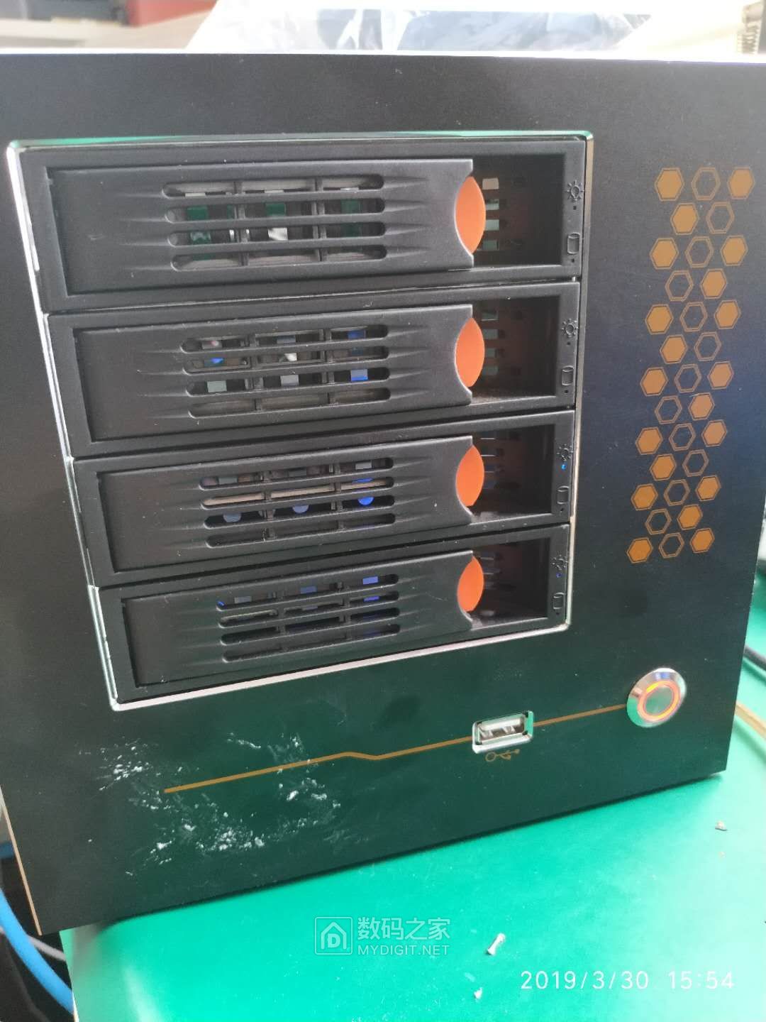

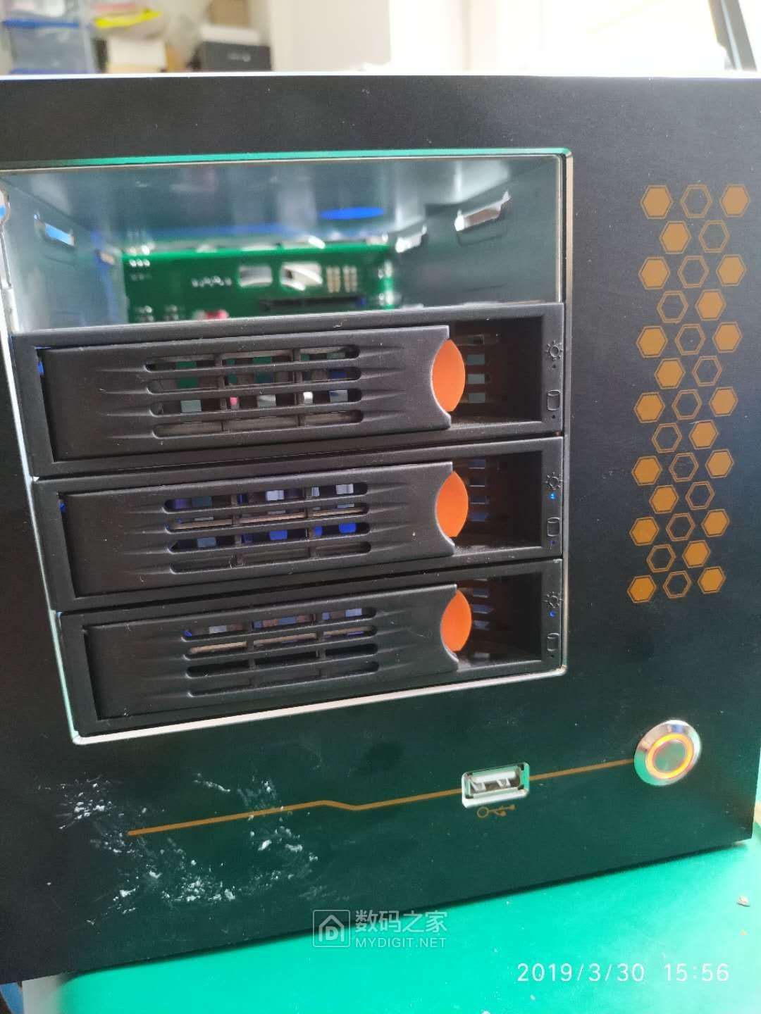

左下角白色残留是原来的不干胶贴纸,上面是矿难受害者名字和编号我撕掉了。暂时没处理残留胶。整体外观橙色还是不错的

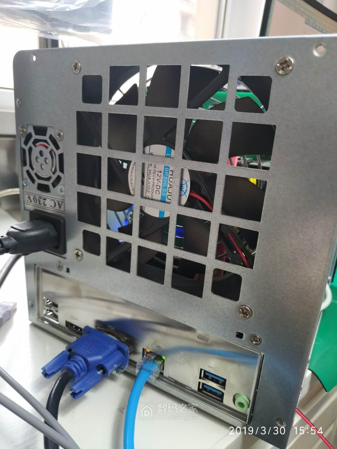

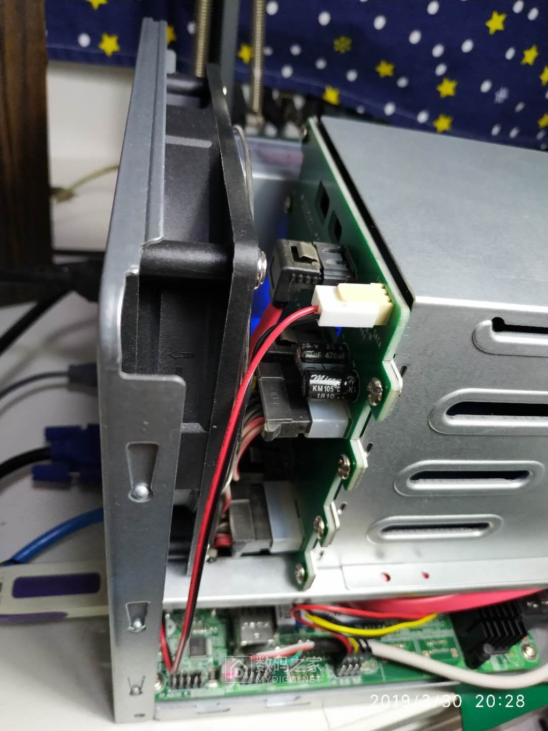

机箱后面主板在最下面 上面2个散热风扇小的是电源自带的,大的是机箱散热风扇12V的并且是2线的,上电就满速运行,那声音真的受不了,所以后来才加了温控。

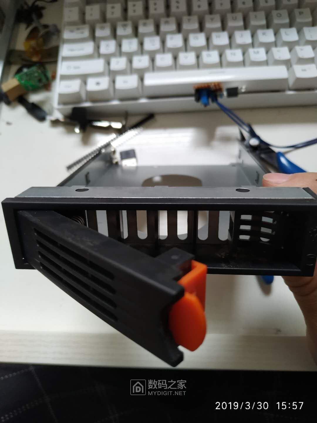

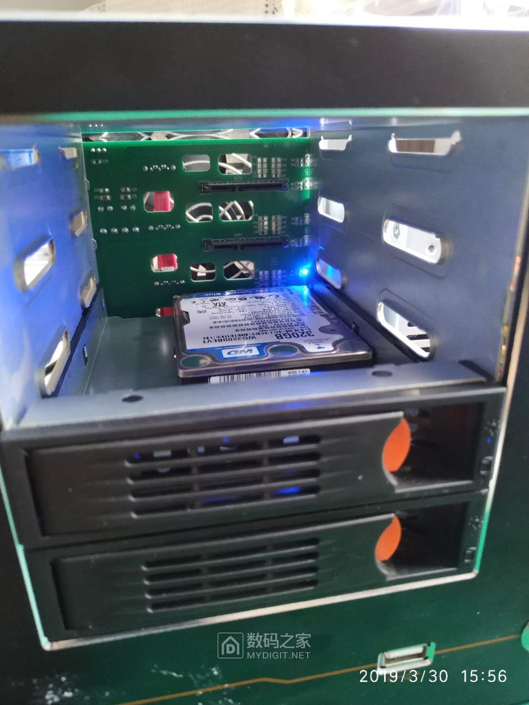

硬盘抽屉做工一般抽出插入有一定的阻塞感,不是很顺滑,但是想想这个价位   额   好吧。
这个硬盘架是3.5寸和2.5寸硬盘通用的,笔记本盘安装时候一定要沉头螺丝不然会卡住抽屉。

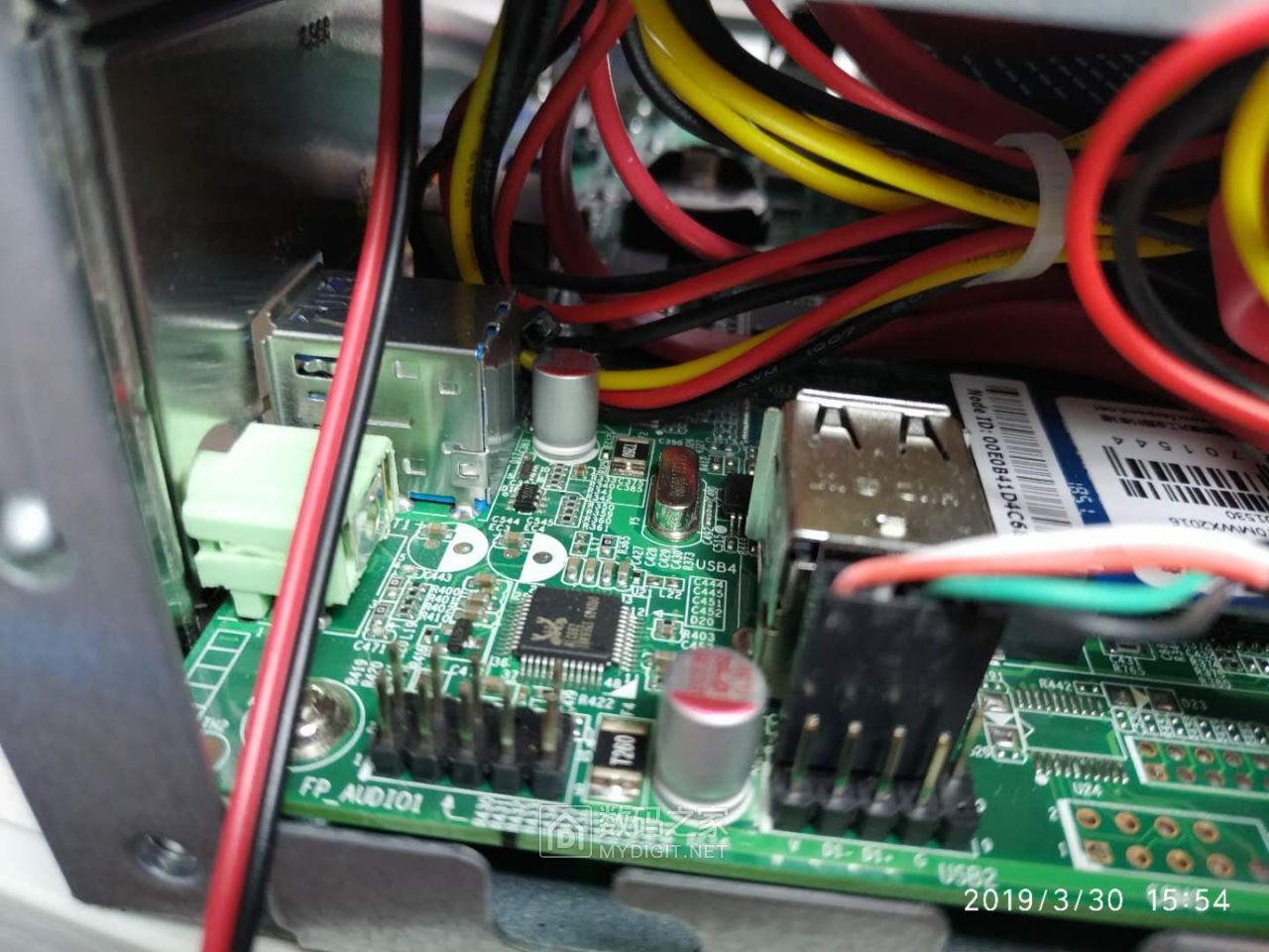

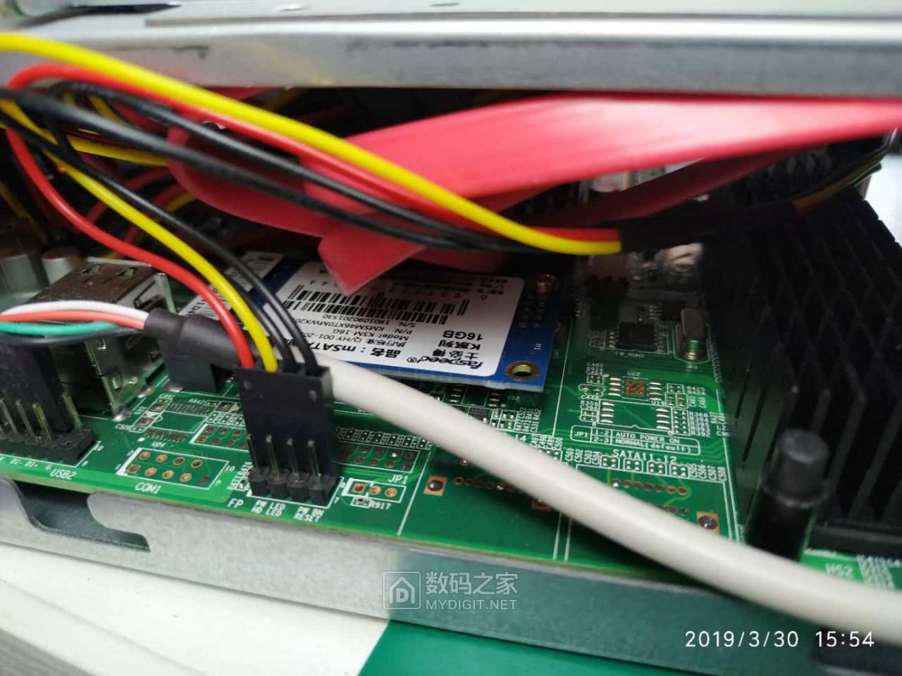

这款主板内部还带2个USB2.0的插口,如果将来SATA不够了,还可以用U盘启动装系统把msata转换成sata扩充硬盘。旁边还带一个螃蟹的声卡。虽然暂时没啥用。

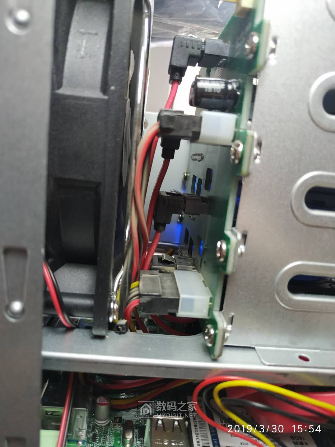

热插拔后面的背板,4个sata线分别接到主板上另外有2个大4PIN的供电线,板子厚度还是可以的。而且做了镂空设计便于风扇给硬盘降温。

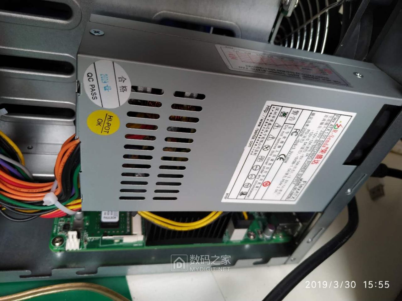

荣盛达200W的电源外观看着还可以的可以看到电源的检验合格日期2019.01
额超新鲜的矿渣。(即使挖过矿对主板什么的伤害应该也不是很大毕竟电源出厂到组装成整机再到最终矿主手里需要一段时间,而我3月中旬左右购买的,这就说明几乎是刚到矿主手里没几天就矿难了)

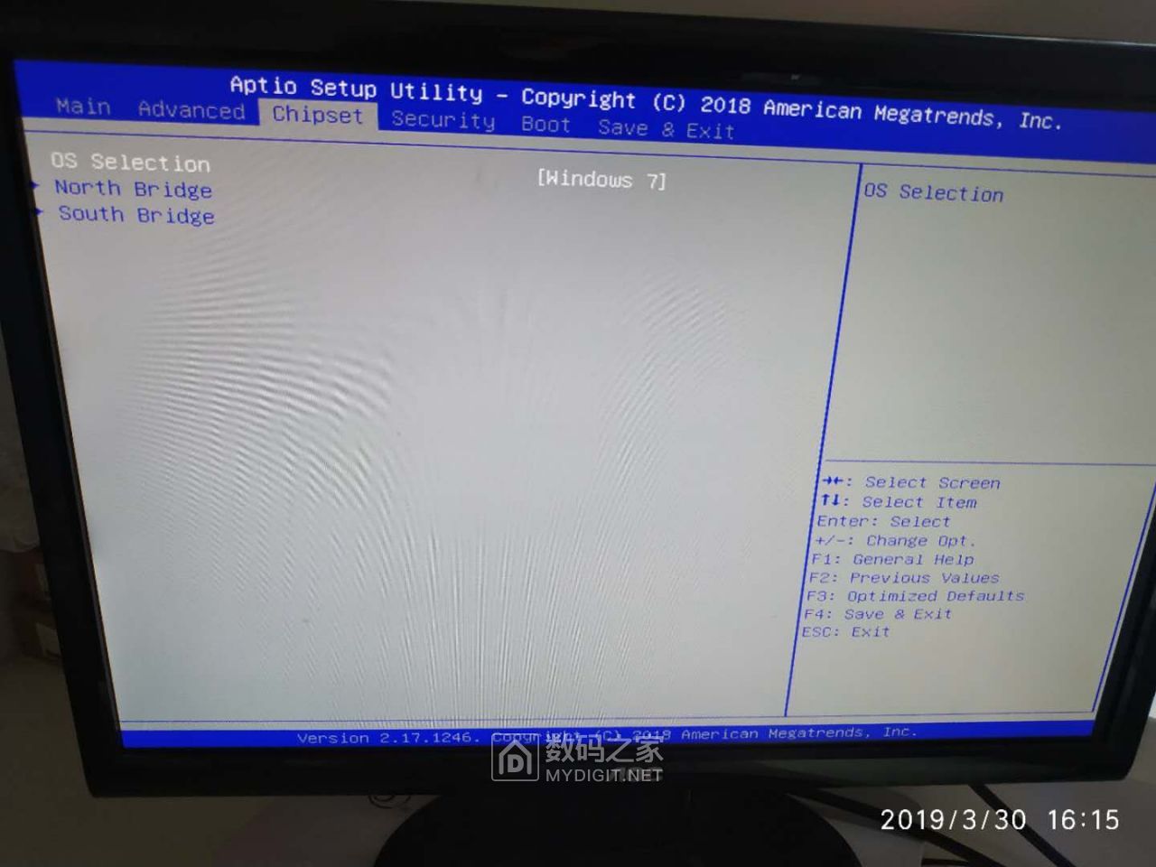

我购买的这款是按ESC进入bios的,款不同和主板颜色不同可能会不同。大家可以多试试常用键。
可以看到CPU J1900  4Gddr3的内存
这个芯片组选项,下面第一项一定要改成Windows7 不然会遇到一些问题。

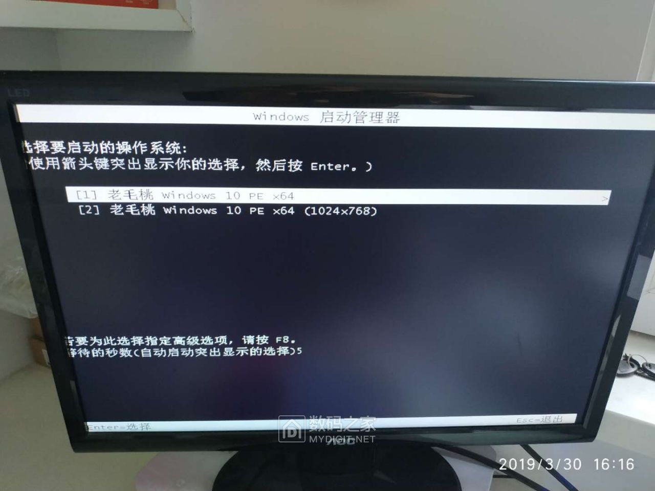

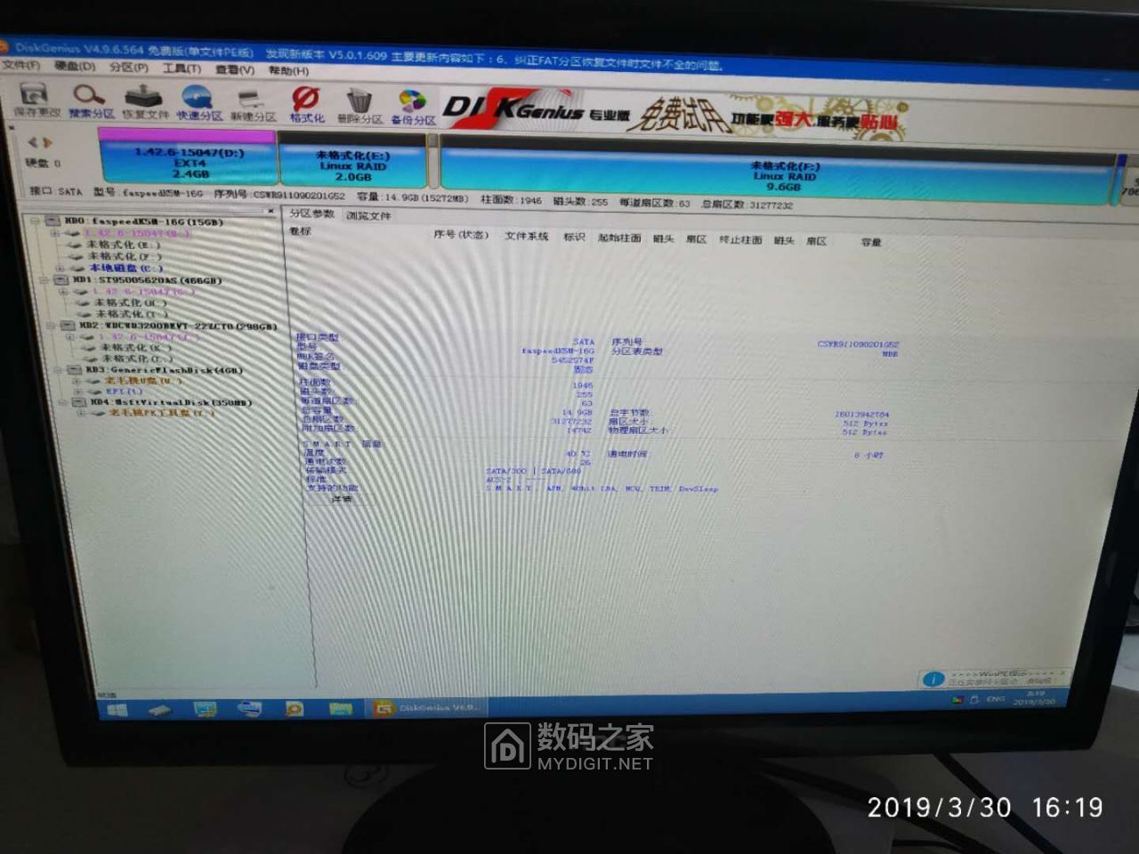

选进入PE系统。这个地方用谁家的PE都可以因为我们只需要他的DG硬盘管理软件

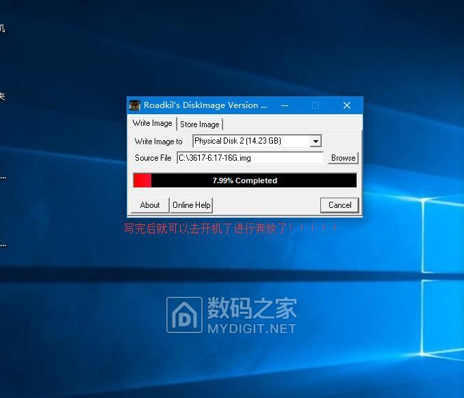

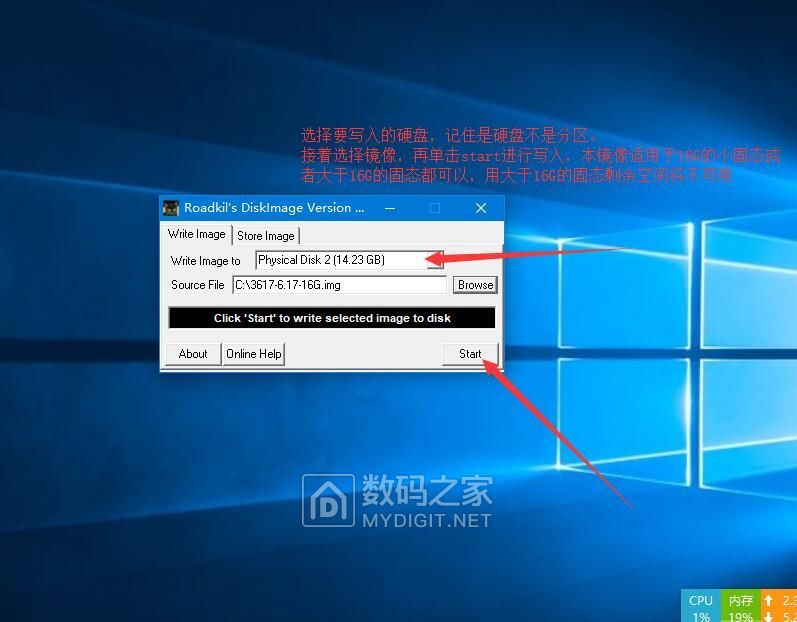

进入PE系统之后,打开DG硬盘管理软件,可以看到当前的硬盘我的已经安装完了,后拍的图片。 大家刚拿到的时候要把原来的16G硬盘自带的分区全部删除掉,然后保存更改,切记一定要保存更改要不然不生效的。 删除并保存更改后关掉DG管理软件。打开安装包里面自带的软件DiskImage-V1.6-WinAll.exe
这个图片是别人的,我没截图所以借用一下,上面第一个箭头所指位置一定要选择DISK 硬盘 不是盘符, 切记 如果你选错了会覆盖别的盘符。一定要选要安装的内置SSD16G的 那个DISK对应的。

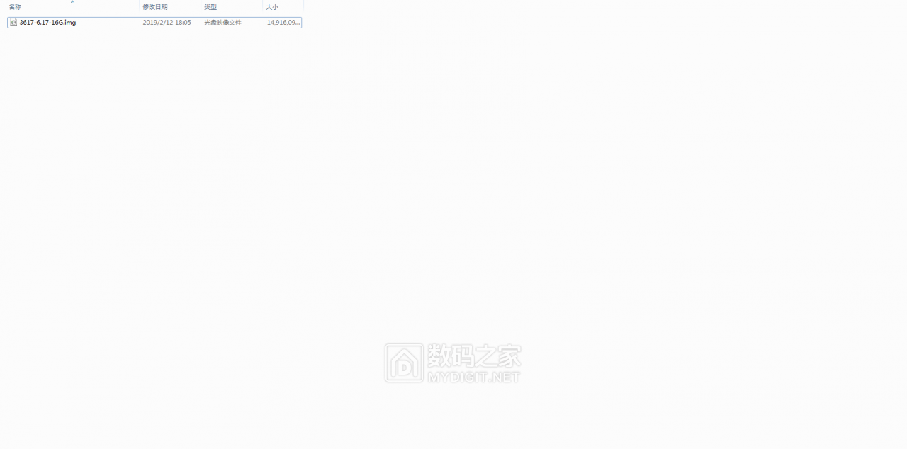

然后下面的选择按钮点击之后选择你存放的IMG镜像镜像解压之后有15G左右
选择他之后确认 无误之后就可以点击START开始写入镜像。

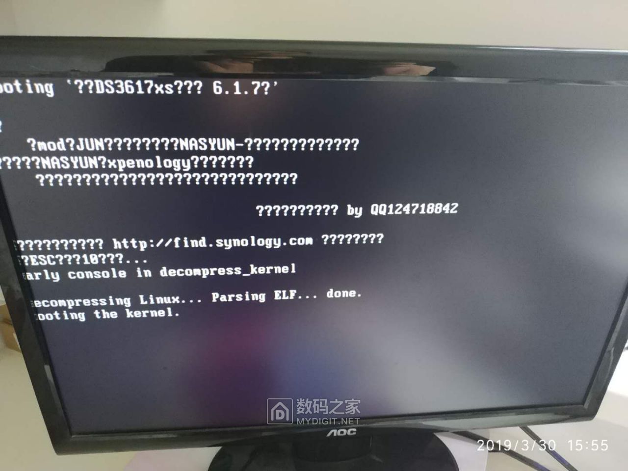

等待进度条走完之后就可以重新启动系统了。至此群辉系统就安装完了。重新启动就可以了。这种镜像是大佬为星际蜗牛矿难的机器定制的。这种安装方法适合懒人。。。类似Windows系统的GHO镜像。
重启之后外接显示器的话就会看到这个界面,虽然有很多乱码,但是那个链接还是可以看到的。
http://find.synology.com
让你的黑群辉机箱和你的电脑处在同一个网络之下,并且打开路由的DHCP 功能(IP地址自动分配功能)

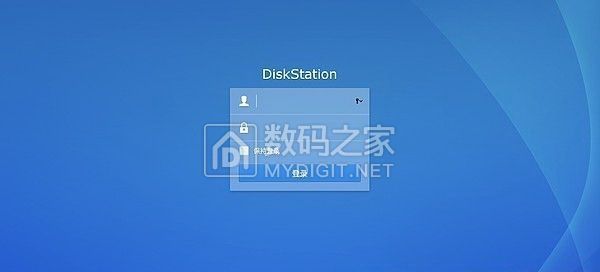

然后你就可以去浏览器打开那个网址http://find.synology.com 会出现搜索界面,当搜索到你安装的黑群辉之后会提示点击链接
就会出现熟悉的群辉界面哦:(下图是借的)
之后的事情大家自己研究吧,网上群辉很多教程的。

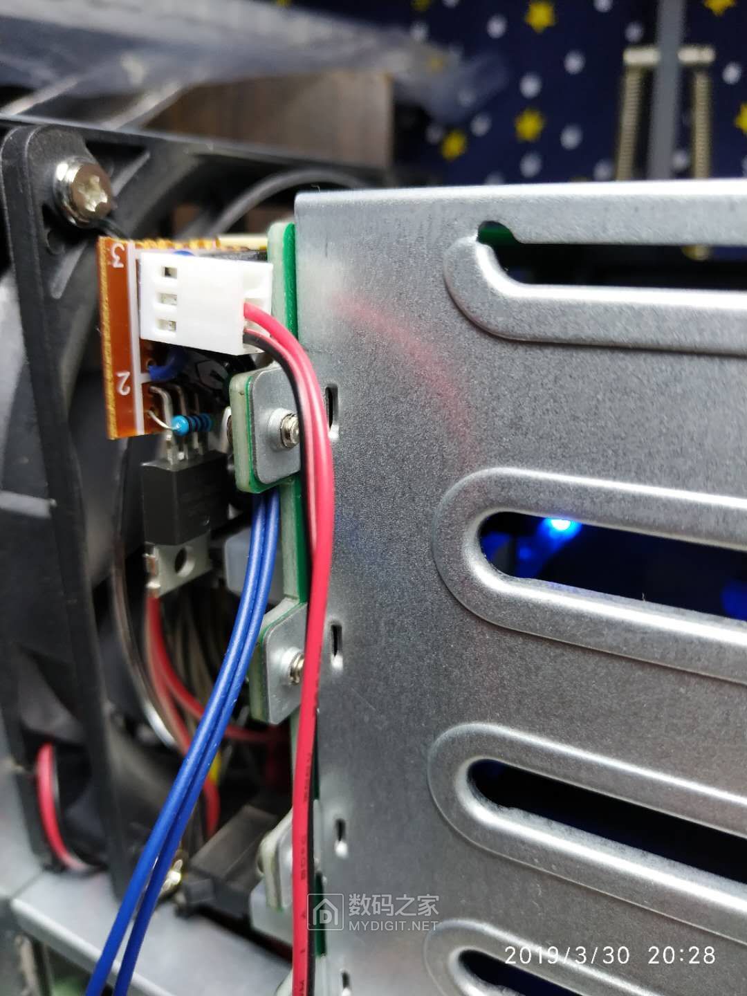

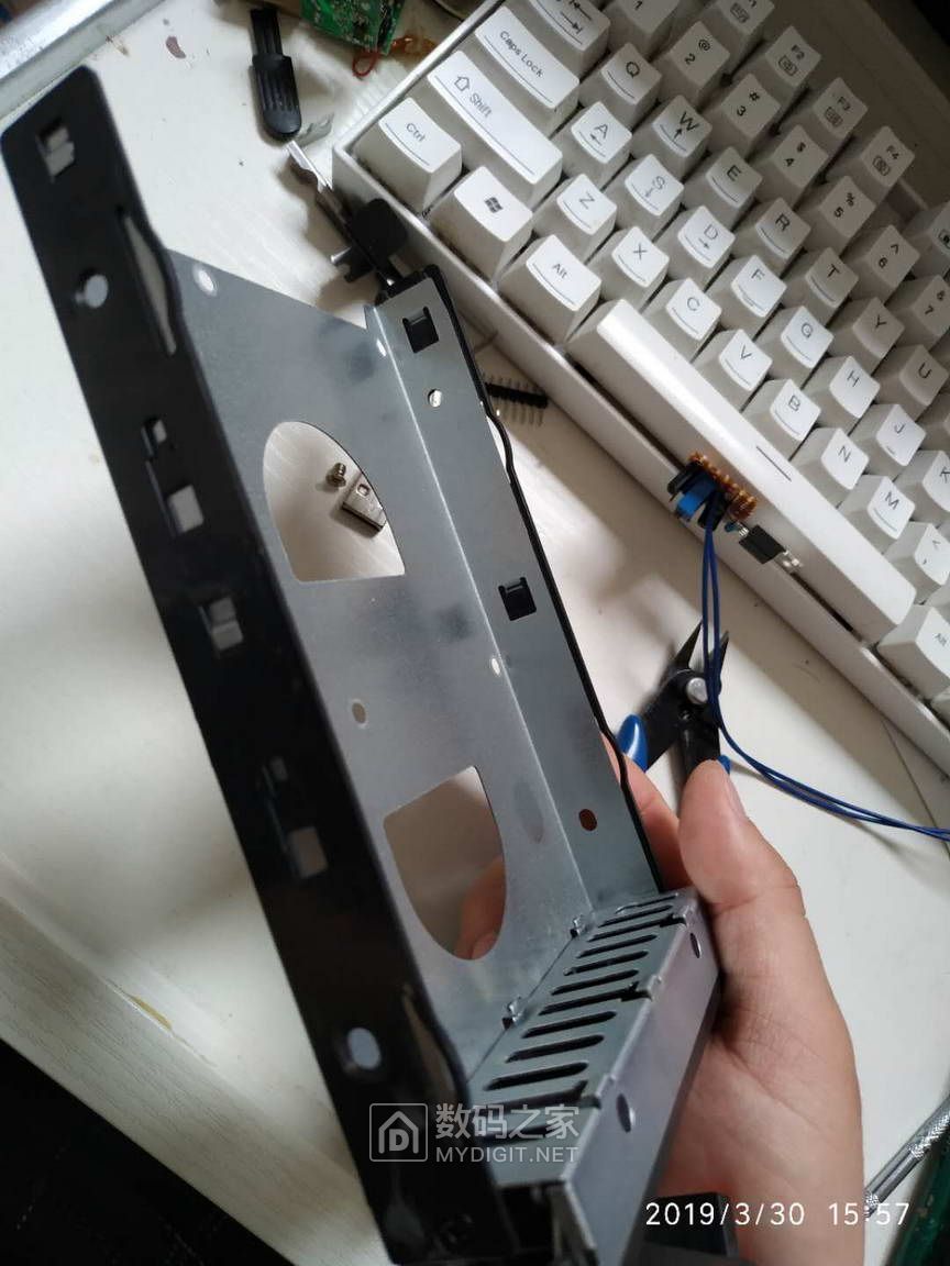

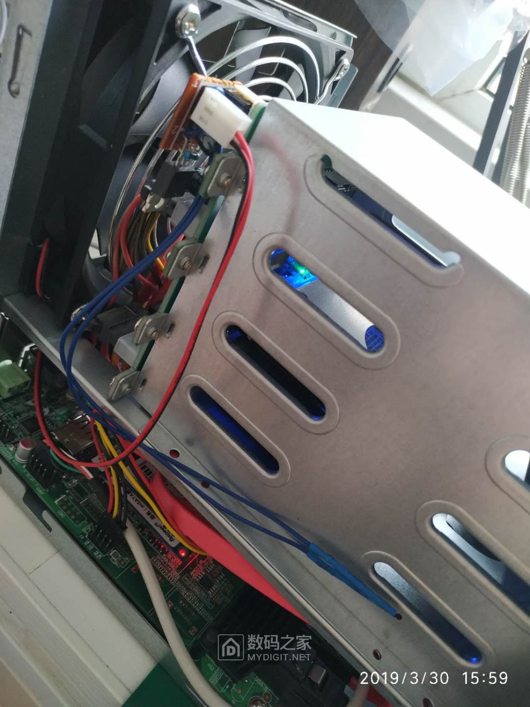

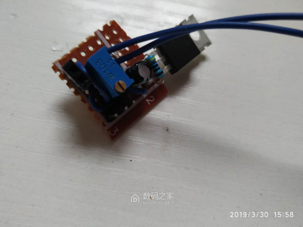

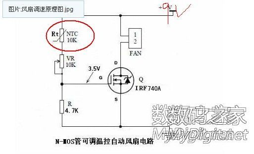

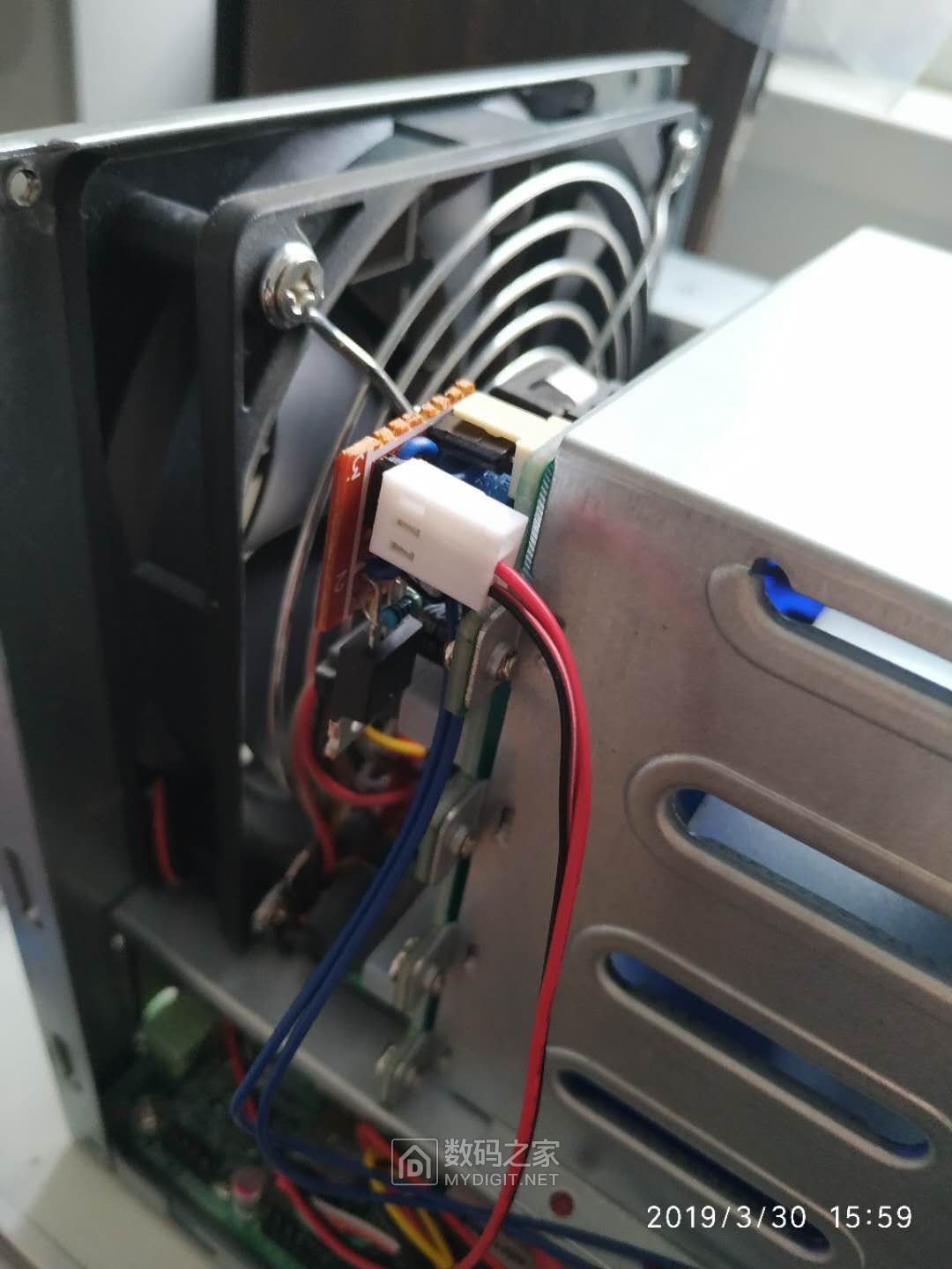

系统安装完了风扇运行的噪音实在是太大了,感觉跟服务器的暴力风扇似的吵死了。最简单的办法是网上购买一个静音风扇,我的这个主板上是有3PIN的风扇接口的,但是我在bios里面没有看到调速的设置(3pin接口其实不是调速的接口调速的是4pin的,3口的只是带速度反馈的),有的主板带调速貌似,但也是一定速度恒定转。
我是实在不想再投入啦,其实是比较抠。
自己动手加一个调速吧,在请教了坛友们之后:https://www.mydigit.cn/forum.php?mod=viewthread&tid=20040这个是帖子的链接。
这个我最后用的IRF3205替换的IRF740,但是在温度升高过程中最开始低压启动时候有点困难,风扇有响声, 看了网上的办法最后在负载2端并联一个16V100uf的电解电容有一定改善基本达到要求。

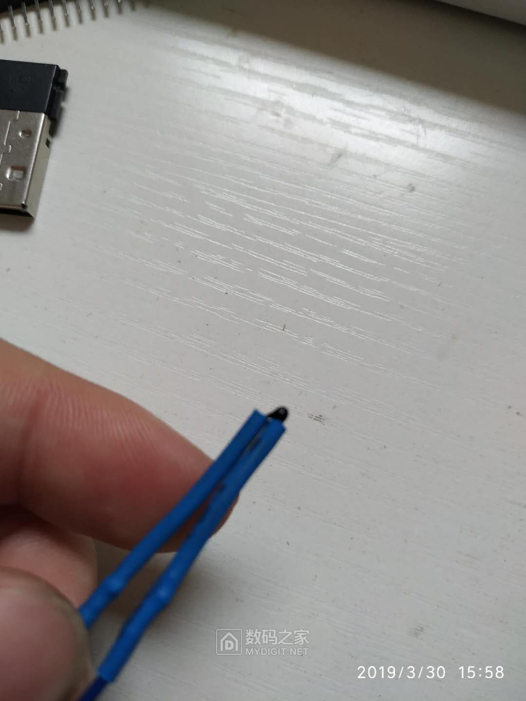

这个是焊接完成的成品原件很少,热敏电阻用导线延长,避免在风扇附近温度很快就降下去停转。
热敏电阻2脚用热塑管包好避免短路。
原来的风扇直接接在sata扩展板上面全速运行
改之后的2个插针成90度,基本不影响其他原件和原本散热通道,另外热敏电阻引出后可以用贴在硬盘仓下面或者主板上面的隔板上都行
好啦问题基本都已经解决啦~
