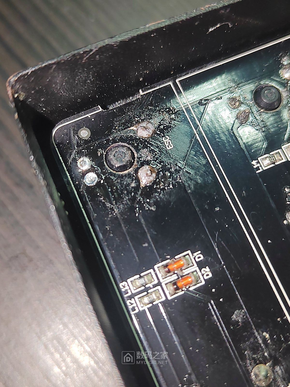

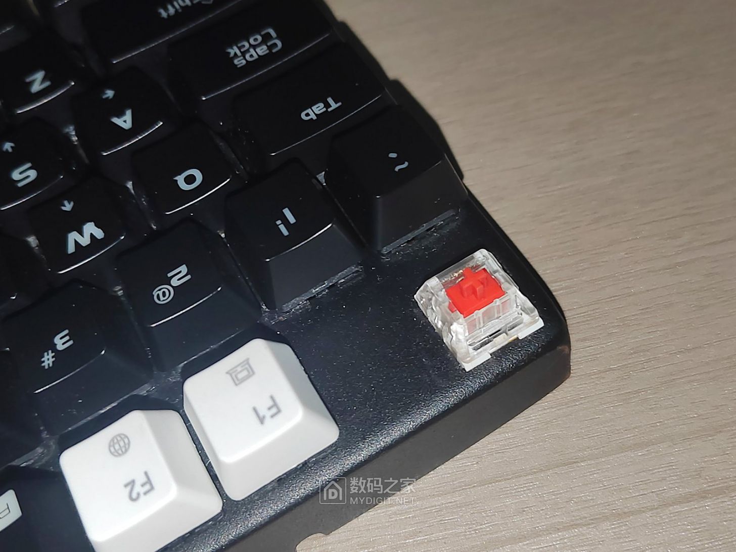

此前在月初的时候,用JIXIAN的红轴(透明壳体)代换过达尔优机械师机械键盘的ESC键(链接:小山拆解:DAERU(达尔优)背光版机械师键盘,拆换ESC键,焊下的LED再用上
https://www.mydigit.cn/thread-612520-1-1.html (出处: 数码之家))
功能基本修复了,但是在外观上以及panmouse 坛友提出了一个建议——“
看上去轴芯好像是一样的大小,试一下把好的轴芯换到掉轴那里,至少可以保证90%是原装
所以,我一直记于心中。

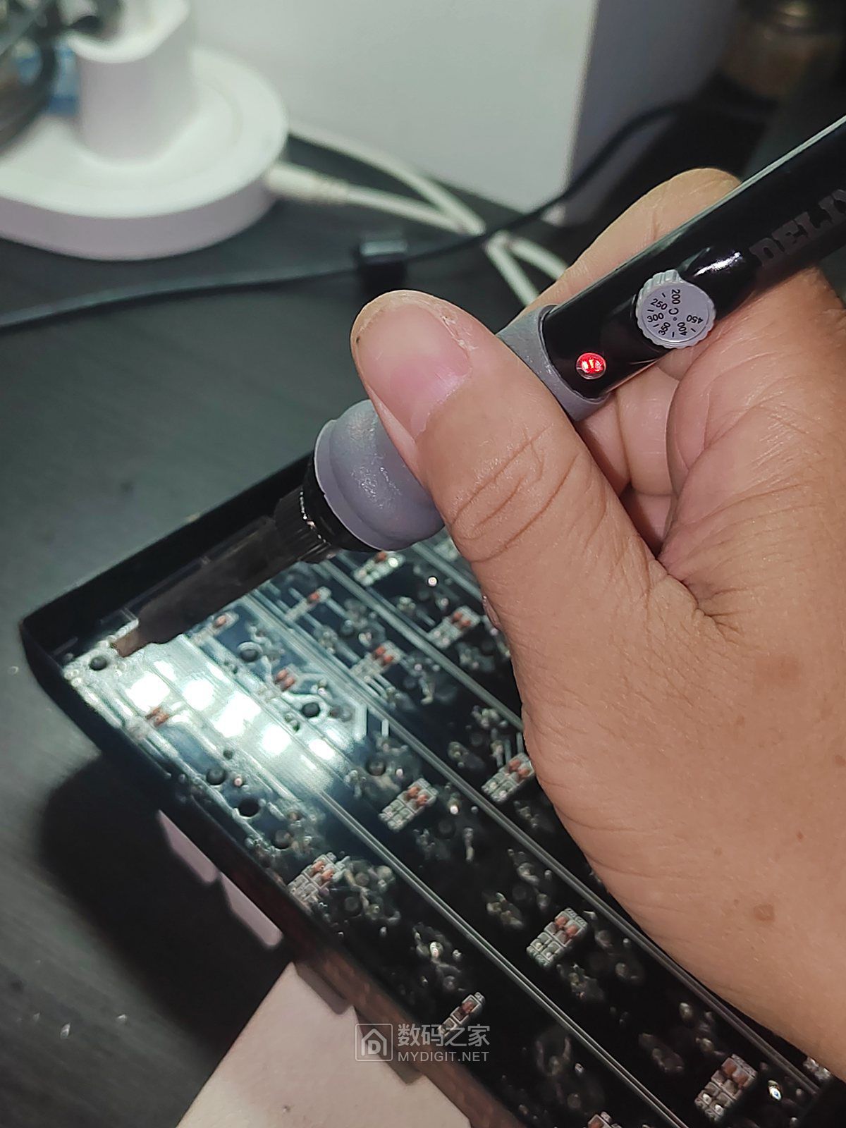

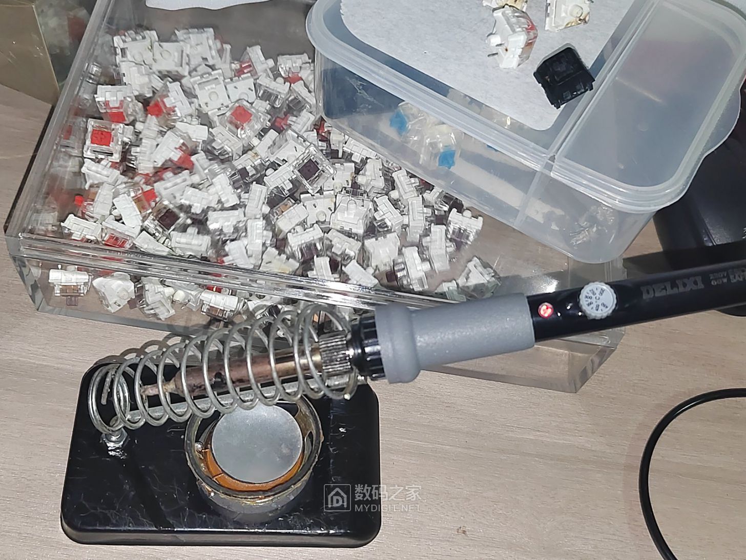

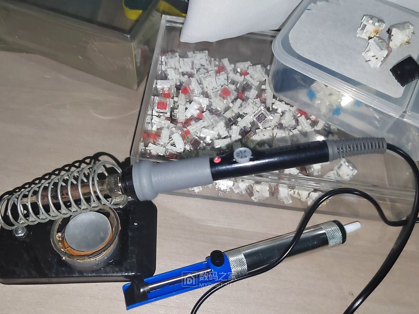

这几天不算特别忙,有心思拆轴体,加上又从地摊淘了两把可调温的60W小烙铁(体积与936的手柄几乎一模一样大,尺寸略微有些差别,部分头子都能直接代换)
那就拿来练手,这次用的是一把DELIXI(FSD SAFE标识的),
把另外一把数显调温的刀头换过来,温度调节到320-330℃的样子。
配合此前淘来的最简易版吸锡器。

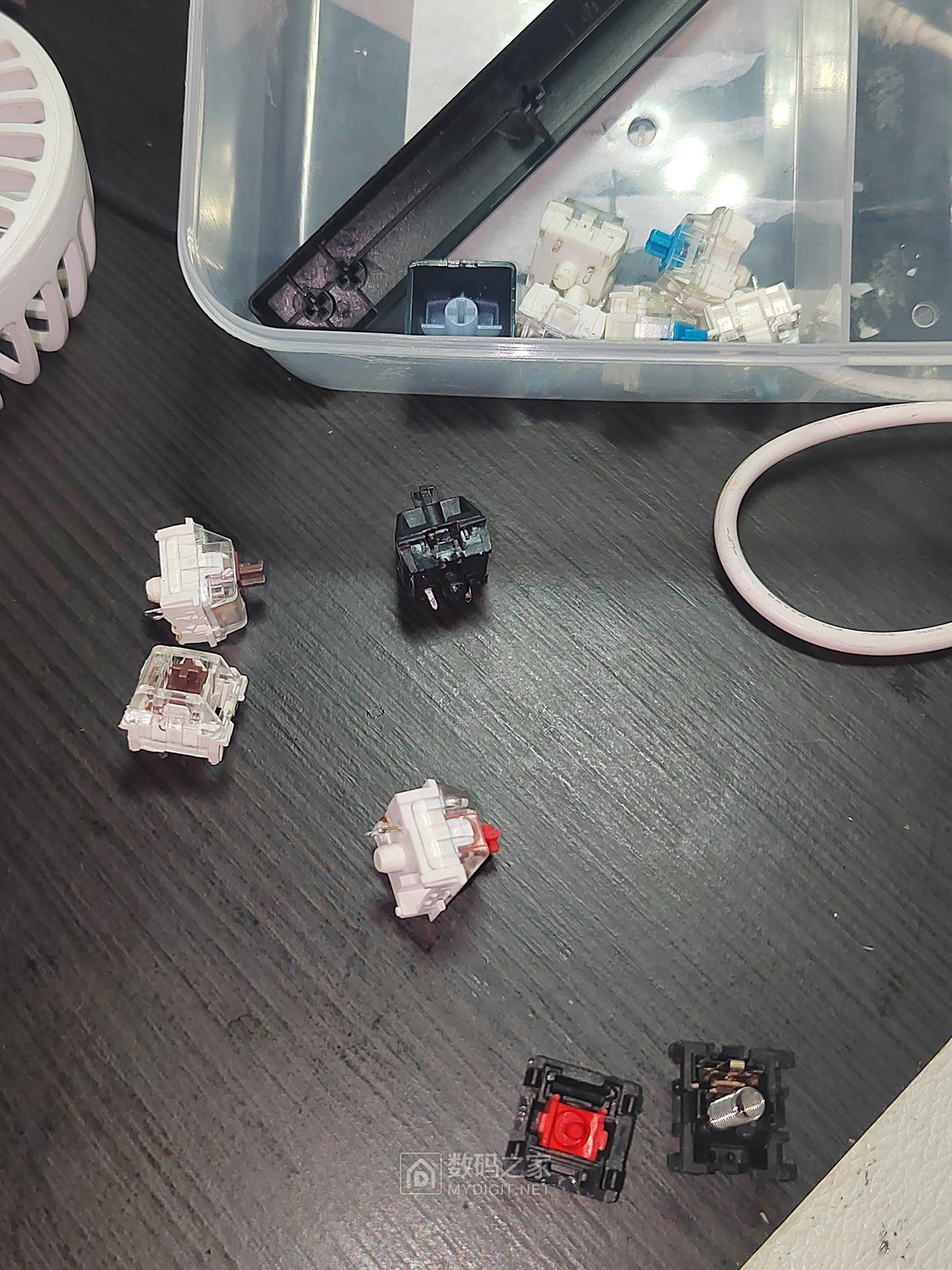

可以看到已经装了一盒子的JIXIAN红轴与IROCK(艾石头)茶轴,另一个盒子里还有几颗黑爵拆出来的青轴。

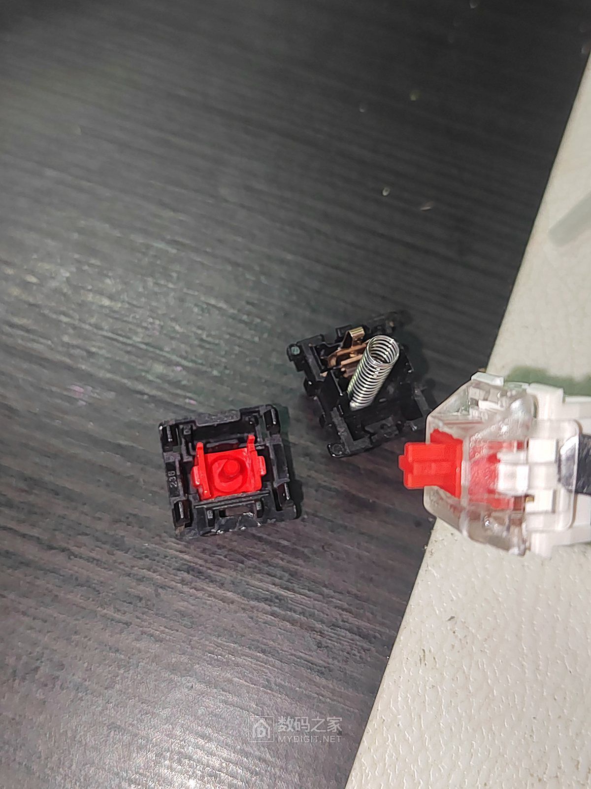

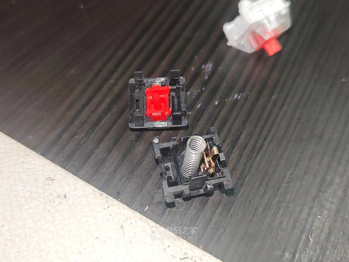

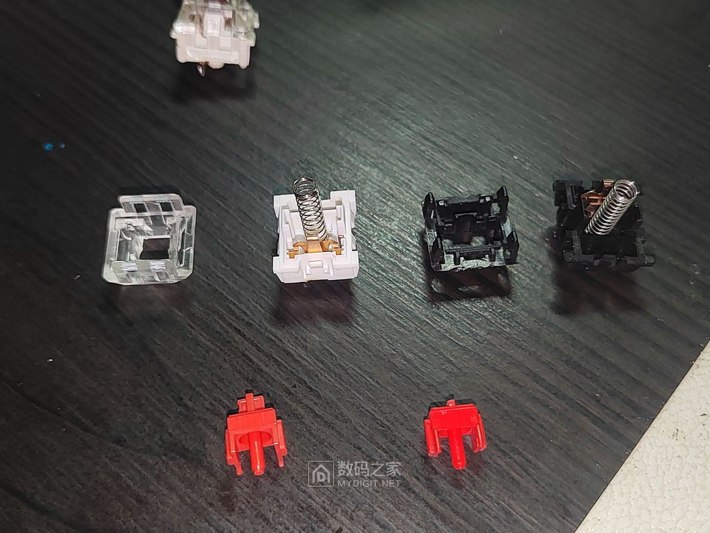

先尝试拆上次换下来的断了轴芯顶部的CHERRY红轴轴体。
结构真的不难,但是之前没练过手还是有点紧张的。
幸好,用尖嘴镊子顶住卡扣的位置,顺利得手。

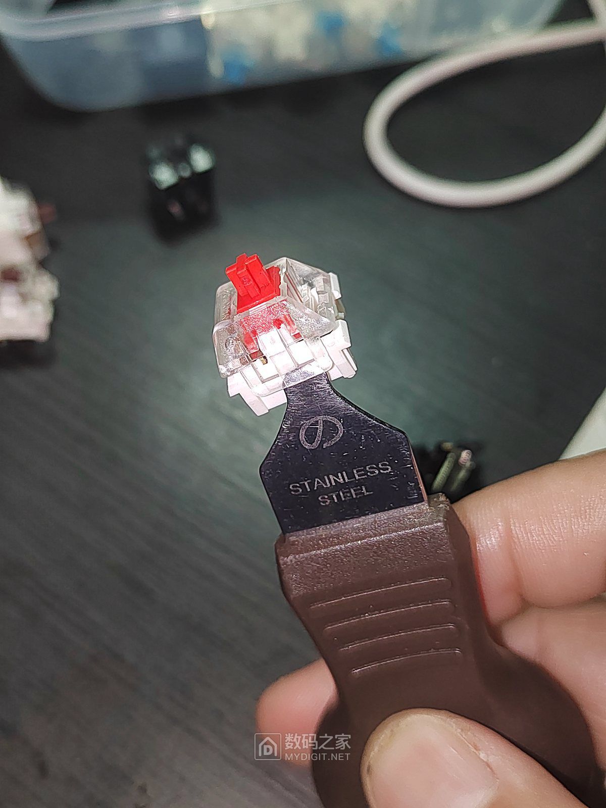

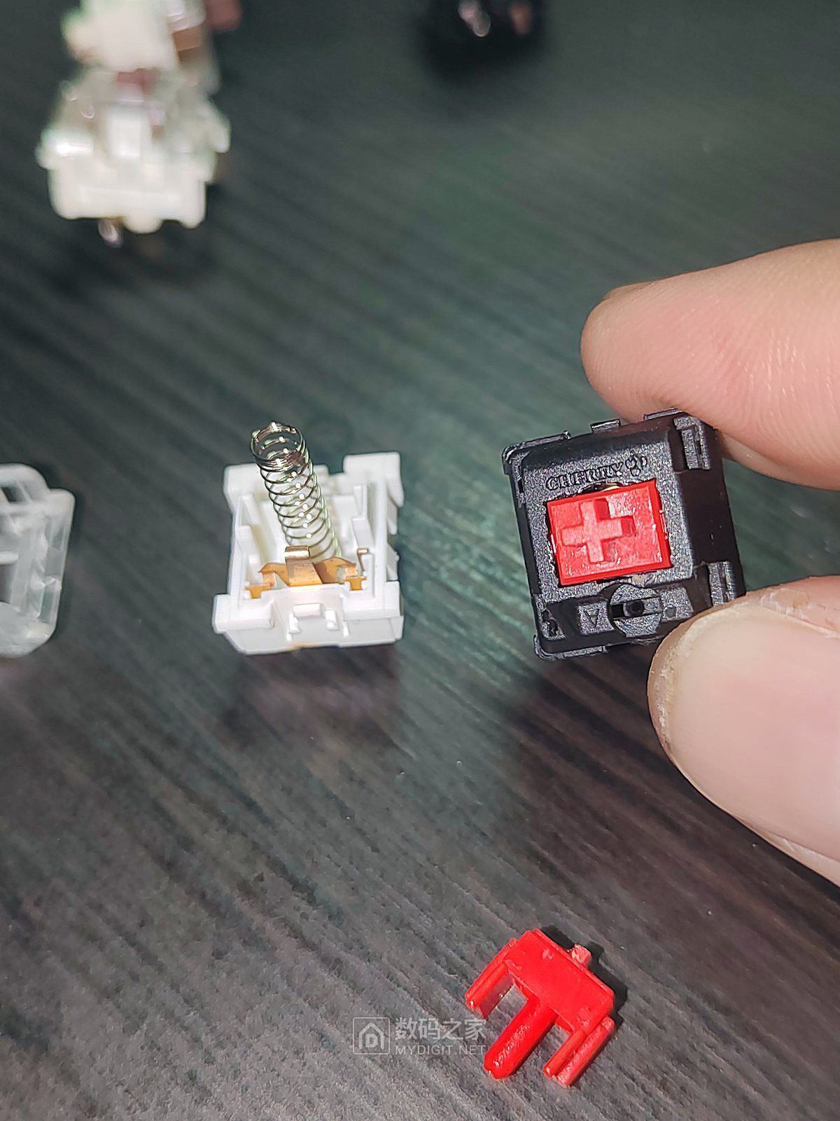

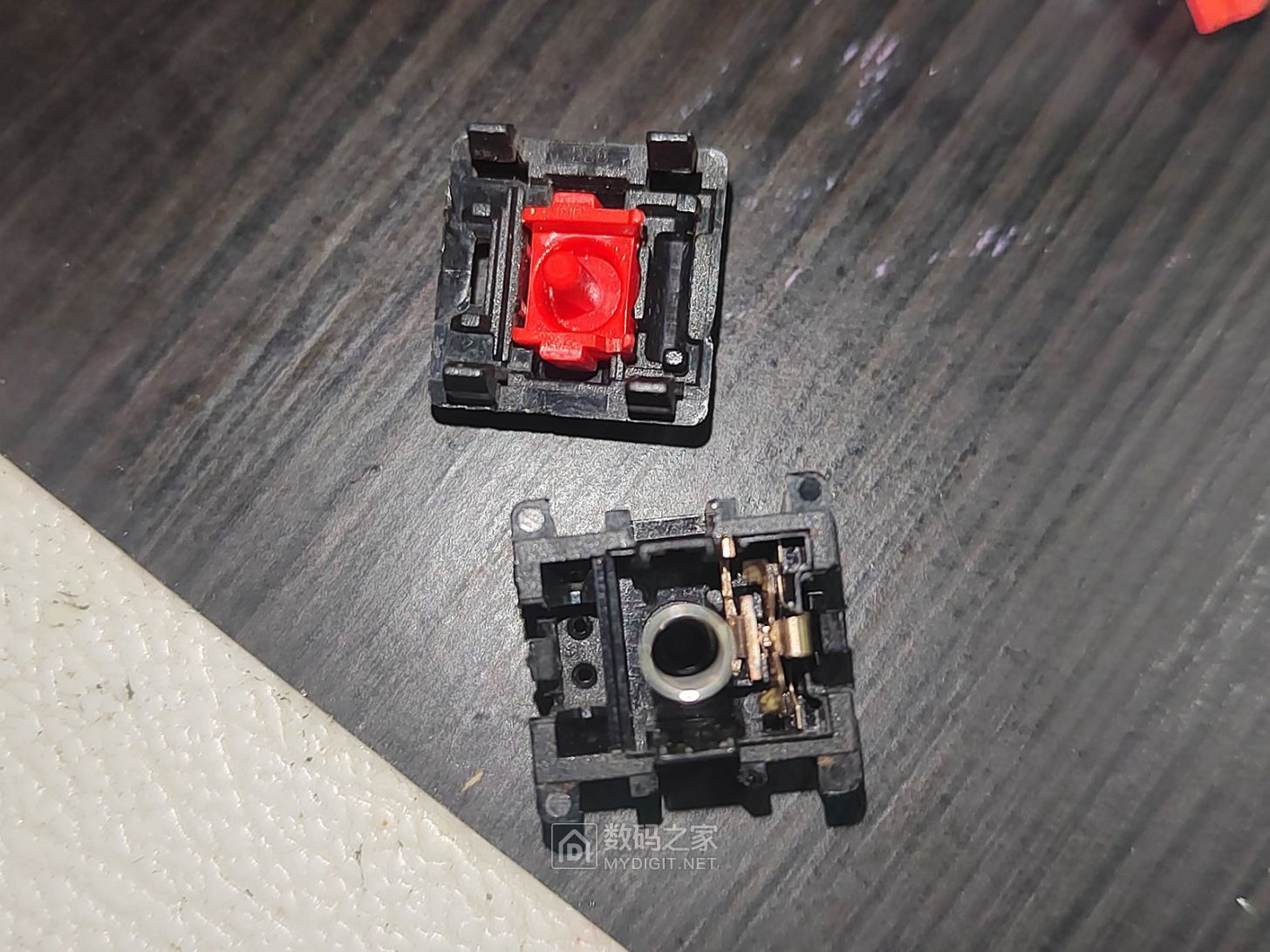

再翻出一颗轴芯正常,但是不能击发的JIXIAN红轴,
拆开壳体的手段与樱桃又大不一样。
这回上撬片了。。。

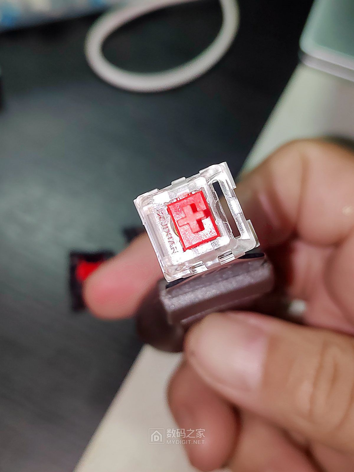

也顺利打开,两种轴放在一起对比看看——
大小果然一模一样啊!!!
那就试试用JIXIAN 的轴芯装到樱桃的壳体里——
擦,太TMD完美了,几乎看不出是原装还是后换啊。。。

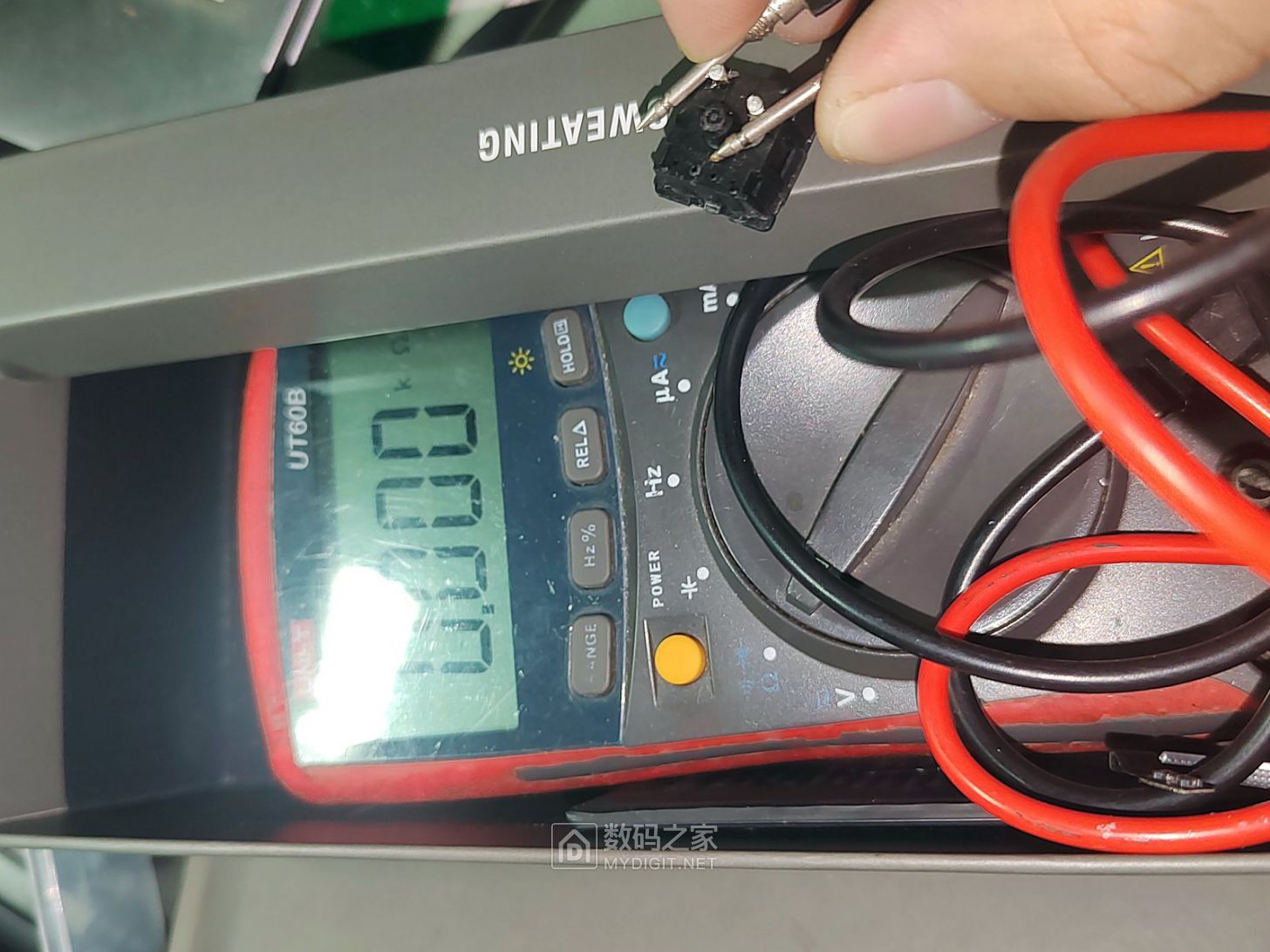

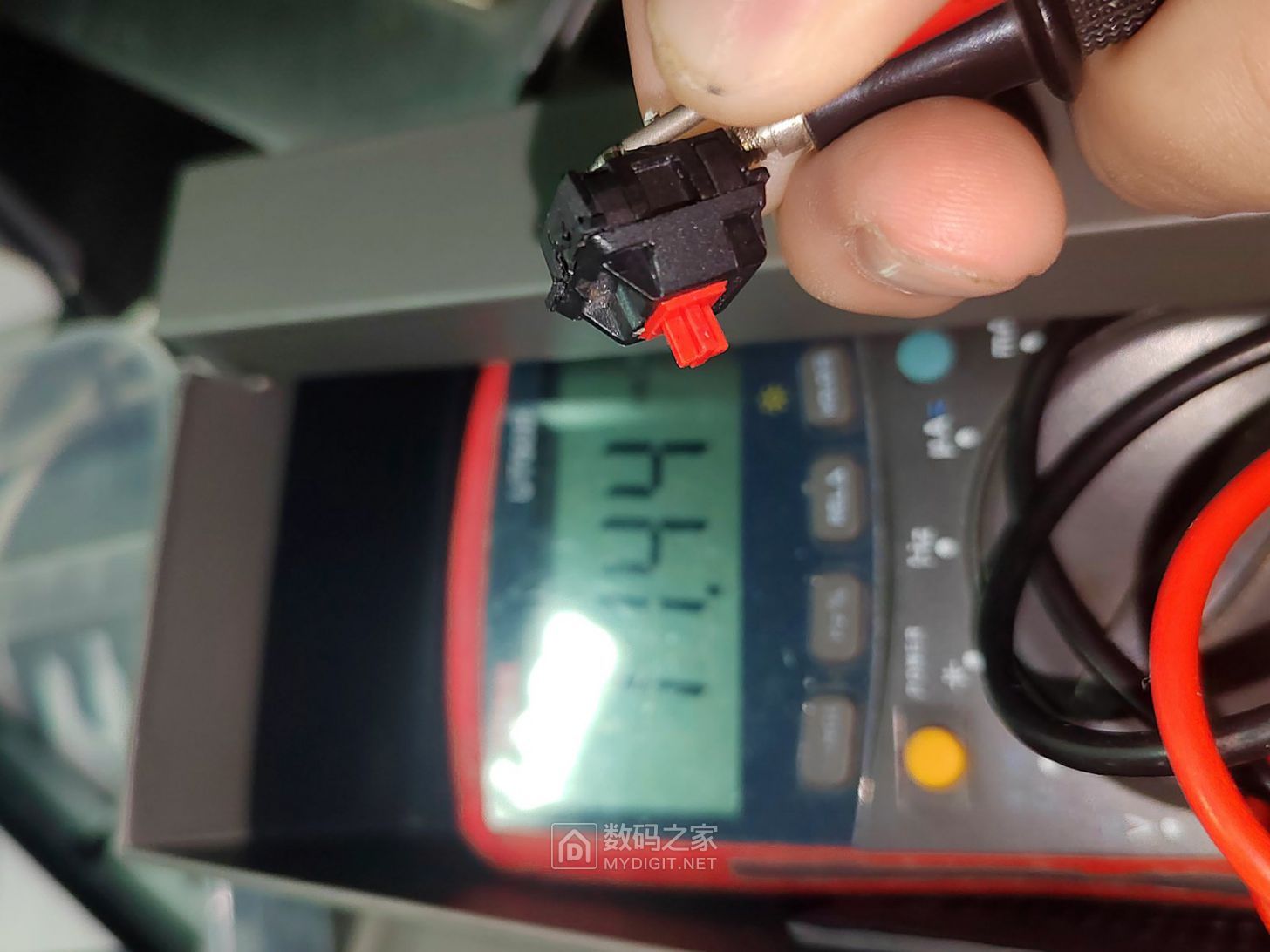

测量看看是否能正常控制。。。
嗯,通断是OK的,那就基本可以放心的准备焊接了。

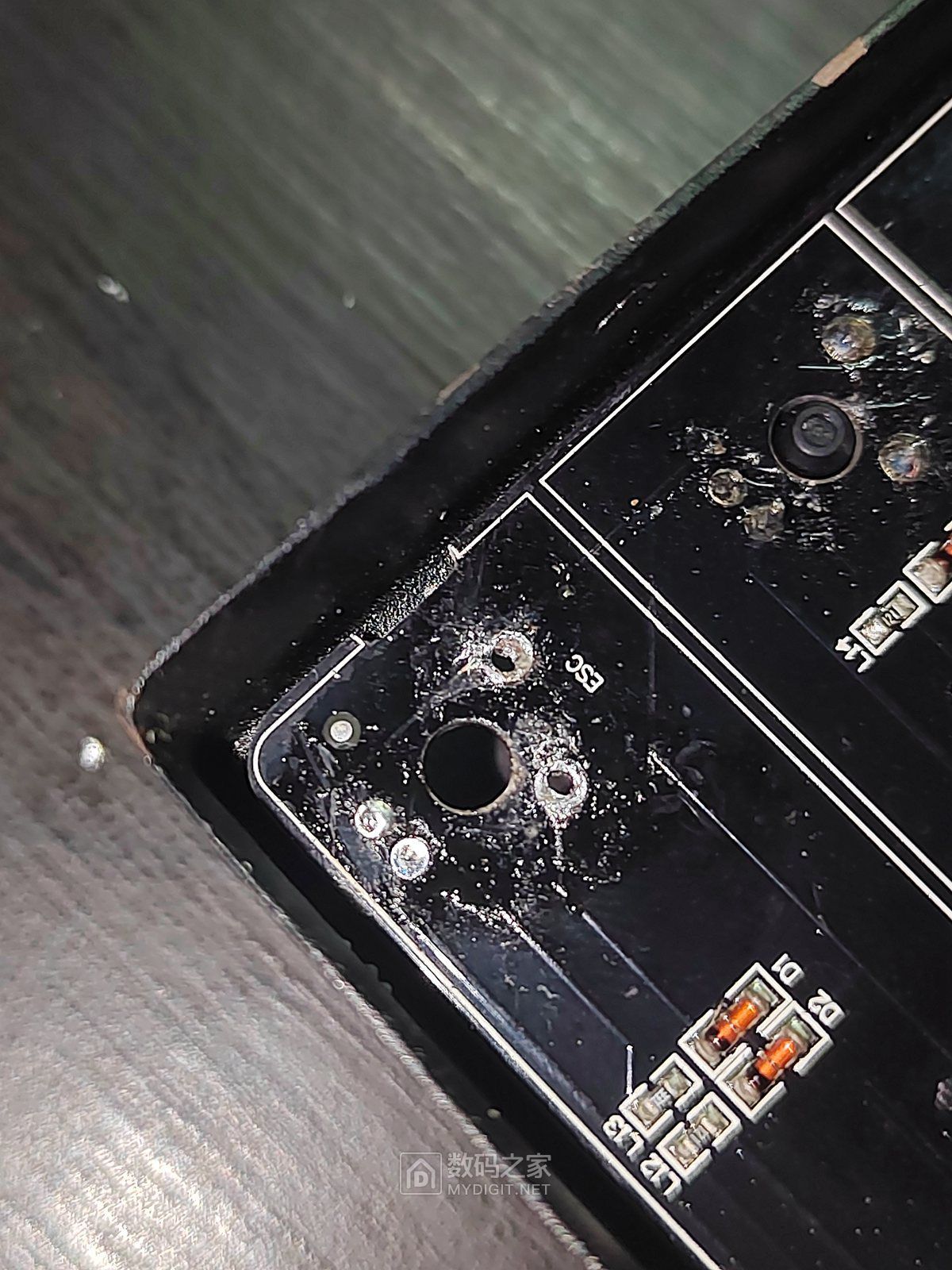

将上次焊接到机械师上的JIXIAN透明红轴焊下来。
这次的DELIXI调温烙铁配合刀头的表现,比此前的尖头是强了太多。
这个刀头可以用到很多场合呢。。。
吸锡器一次吸得不算特干净,但是简单可靠。那就多吸几次,
直到PCB焊盘那里出现适合后续焊接的孔洞。

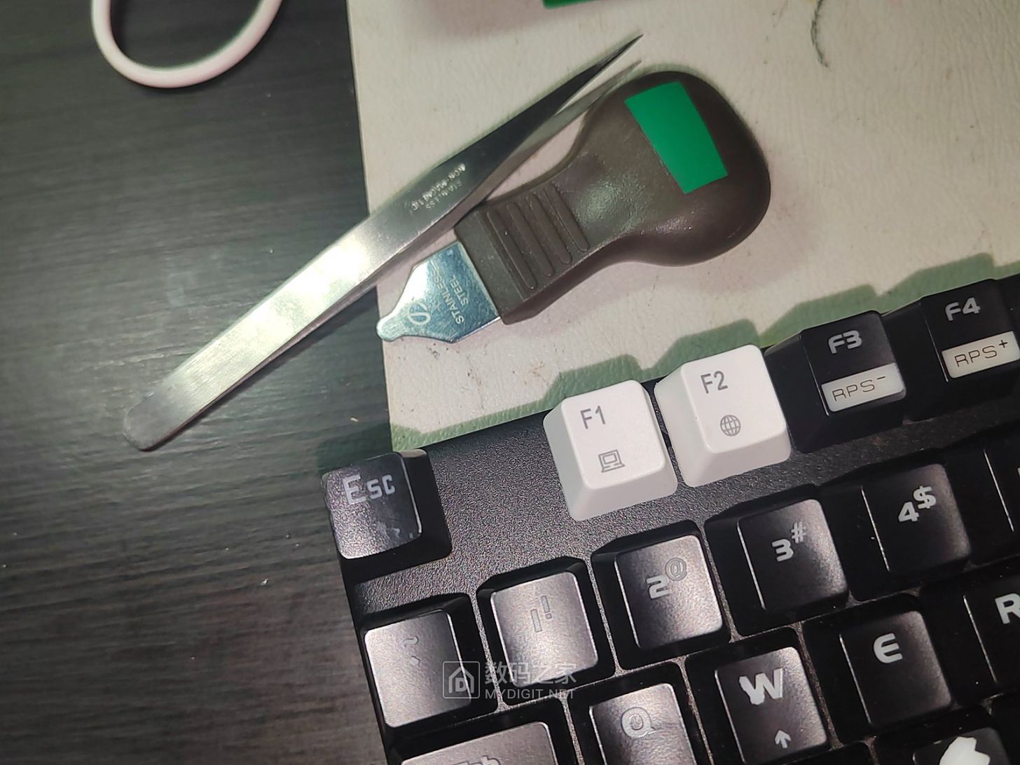

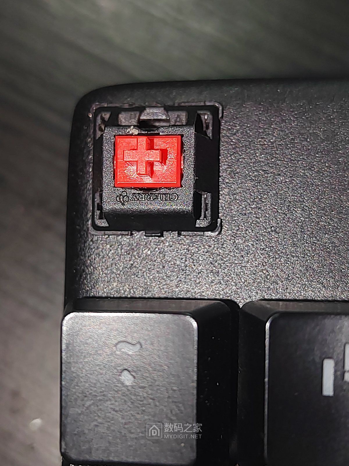

调温烙铁+刀头把更换了轴芯的樱桃重新植入。。。

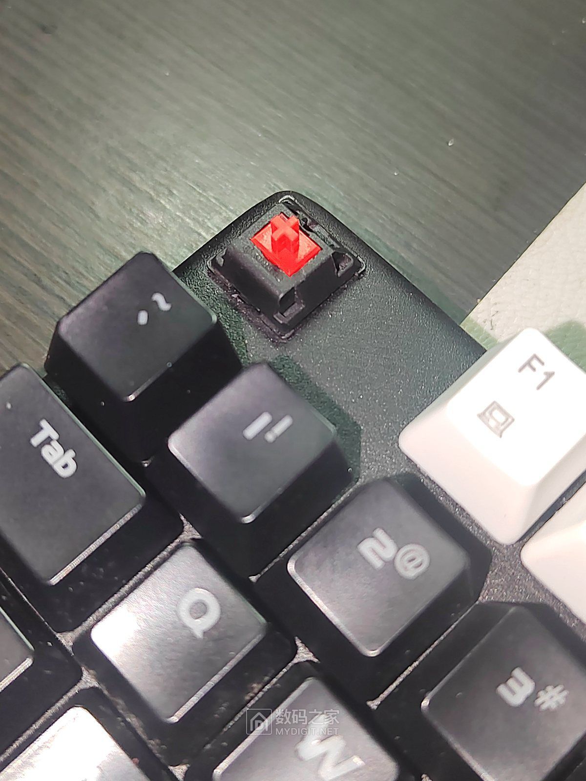

嗯,果然还是原装的轴体在原位置协调漂亮啊
微信图片_20260728002756_7801_278.jpg 微信图片_20260728002754_7800_278.jpg 微信图片_20260728002752_7799_278.jpg

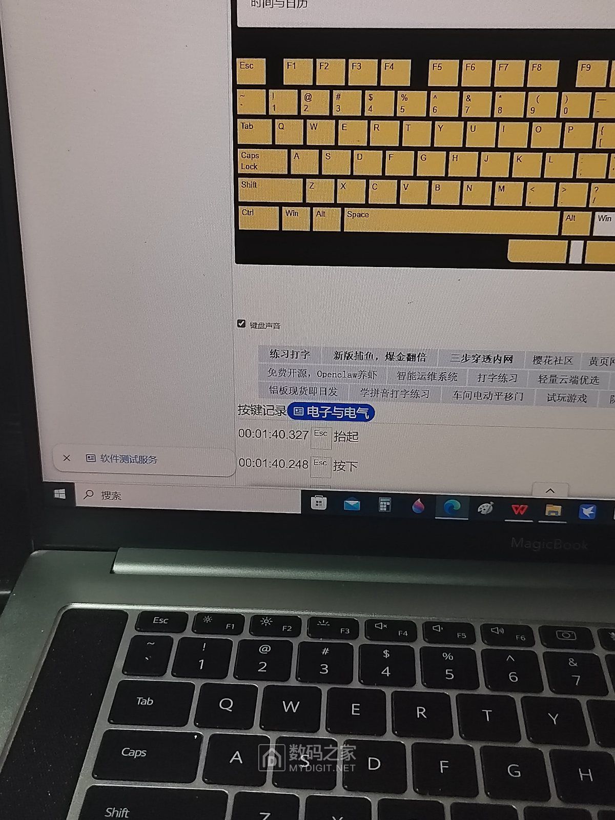

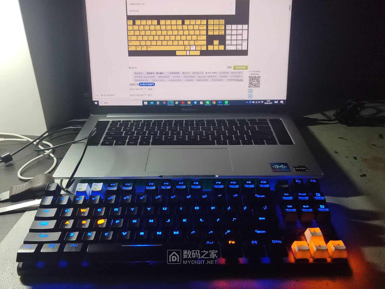

用在线键盘测试,换了轴芯的ESC键也能正常击发,
整体按动的手感与声音又与其它的键一样啦。
