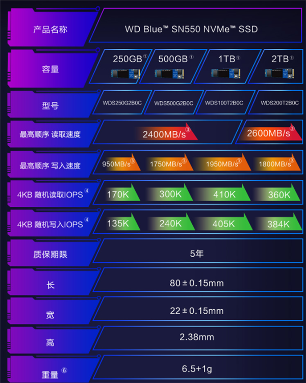

另外,西数蓝盘SN550还新增了2TB大容量型号。
还是支持PCIe 3.0 x4,相比于1TB型号持续读取从2.4GB/s提高到2.6GB,但其他三个指标都降低了:持续写入从1.95GB/s降至1.8GB/s,随机读写从410K IOPS、405K IOPS降低至360K IOPS、384K IOPS。
寿命也略有缩水,容量翻番的同时,总写入量只是增加一半来到900TBW,每天全盘写入从0.33次来到0.25次。
现有型号正在搞促销活动,1TB 789元、500GB 415元、250GB 289元,非常超值。
