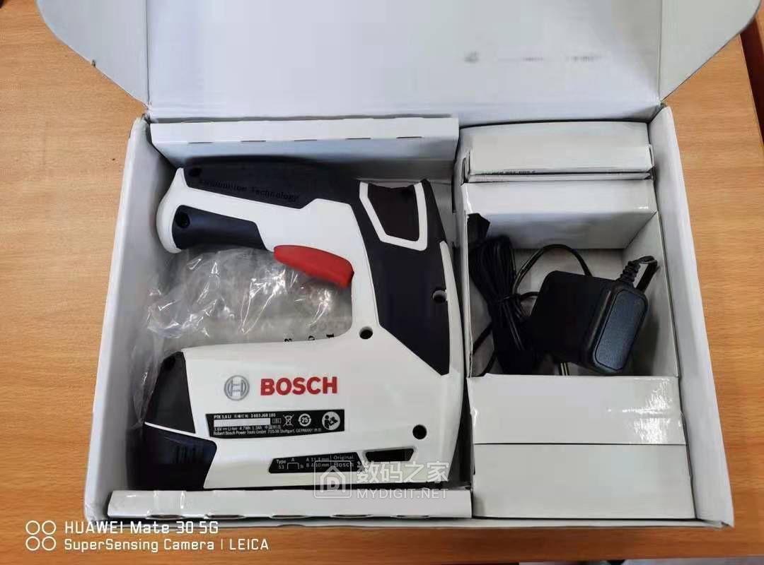

近日入手博世3.6V锂电微型钉枪,买之前做了些功课,但发现论坛里没有拆机可供参考,于是乎来个首拆吧
开始上图 整机图

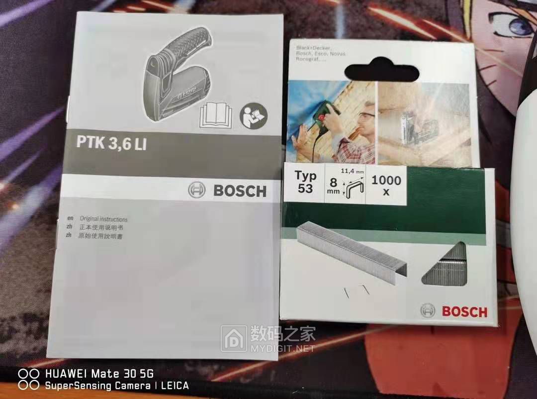

随机带了一盒枪钉,宽度是11.3mm,高是8mm,常规的订书钉是14mm宽,博世原版耗材39一盒,老A有同款6元一盒(11.0mm)

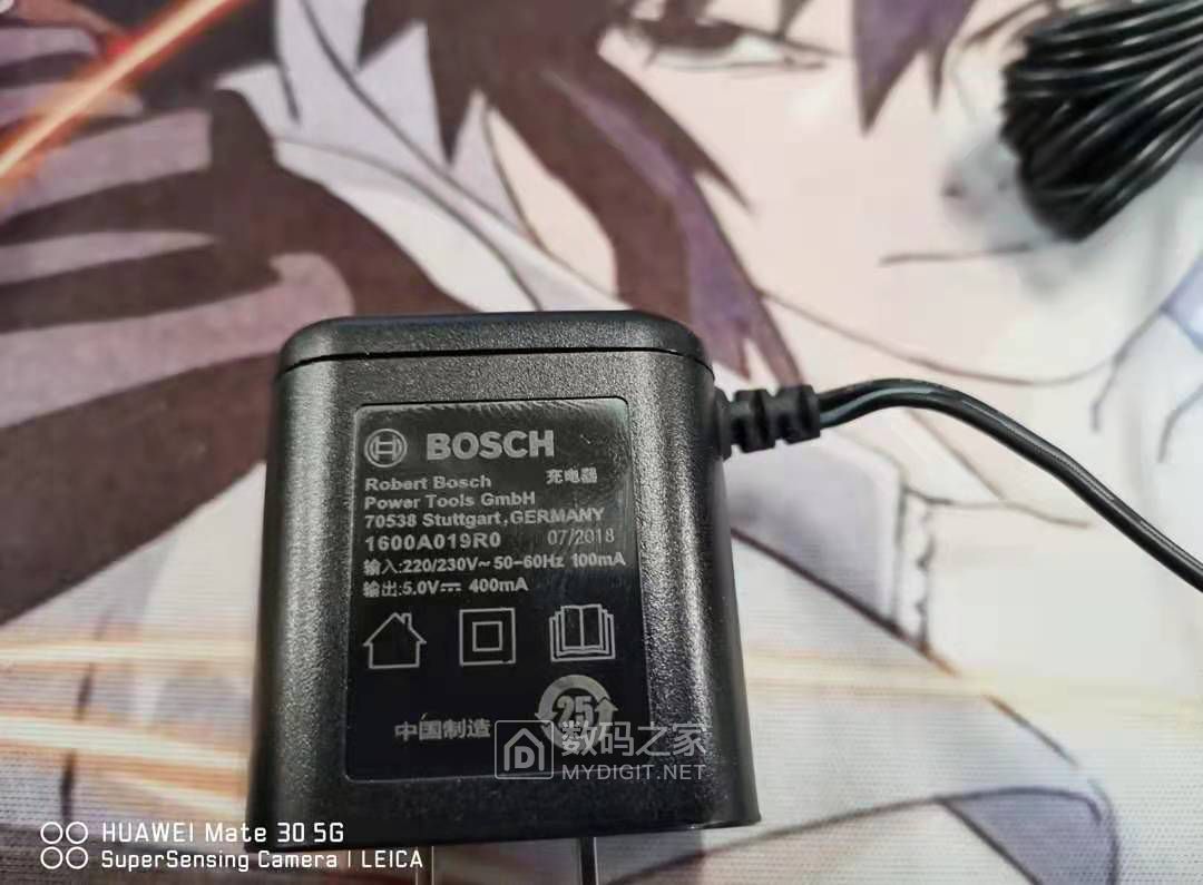

充电器电流比较小 只有400ma,可以升级下换个2A大电流的

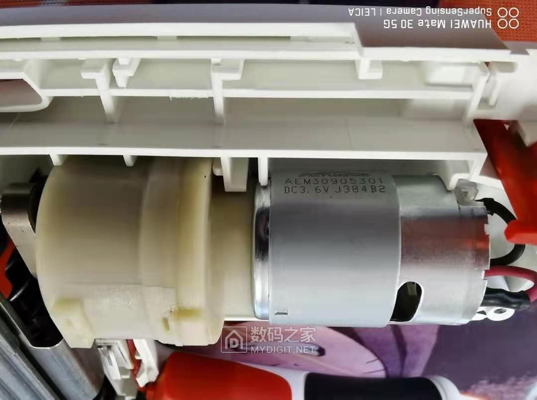

马达好像是380的,电压3.6V 定制款
电芯算是良心的 用了三星15Q 动力锂电池 1.5AH的芯先用着,后续有升级空间;

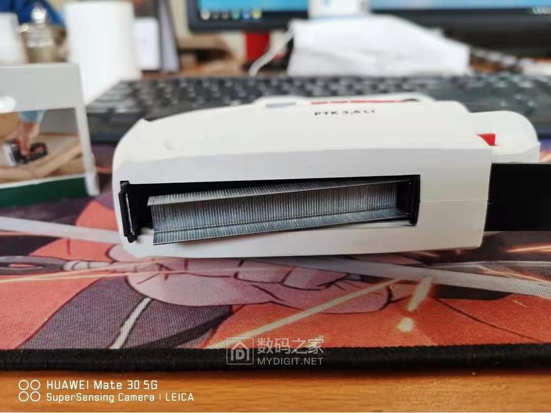

底部装钉

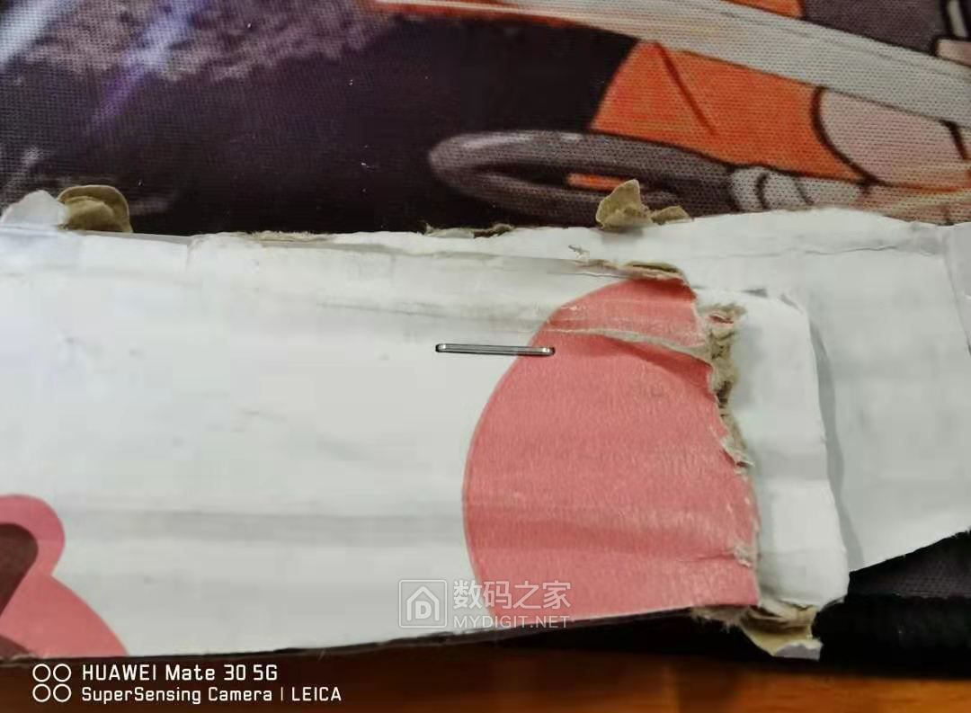

打了几个纸板,薄木板也没问题,试过了硬木和地板则打不了,描述中说明面向的是轻型使用场合,适合花店或者场景布置等等
