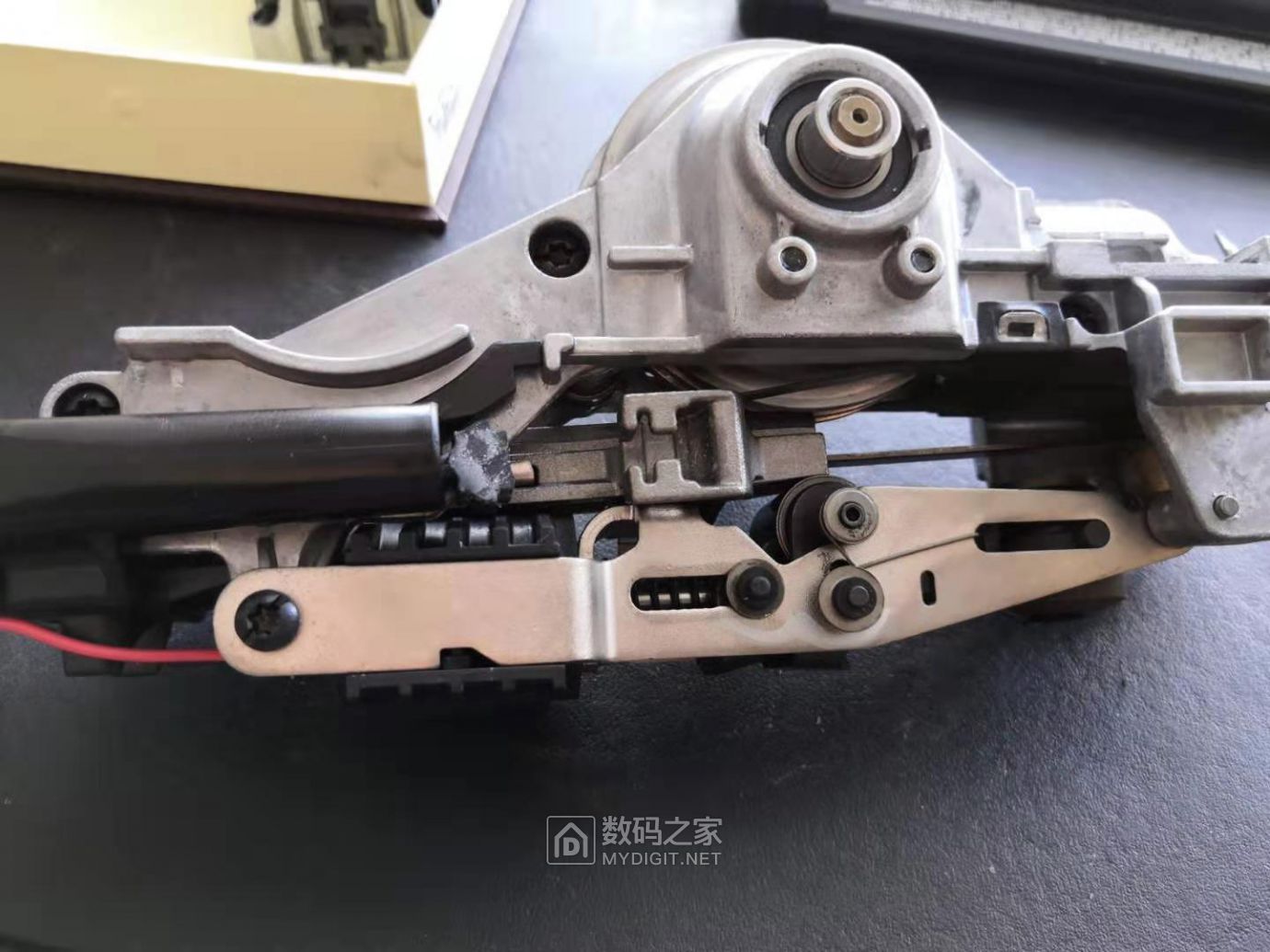

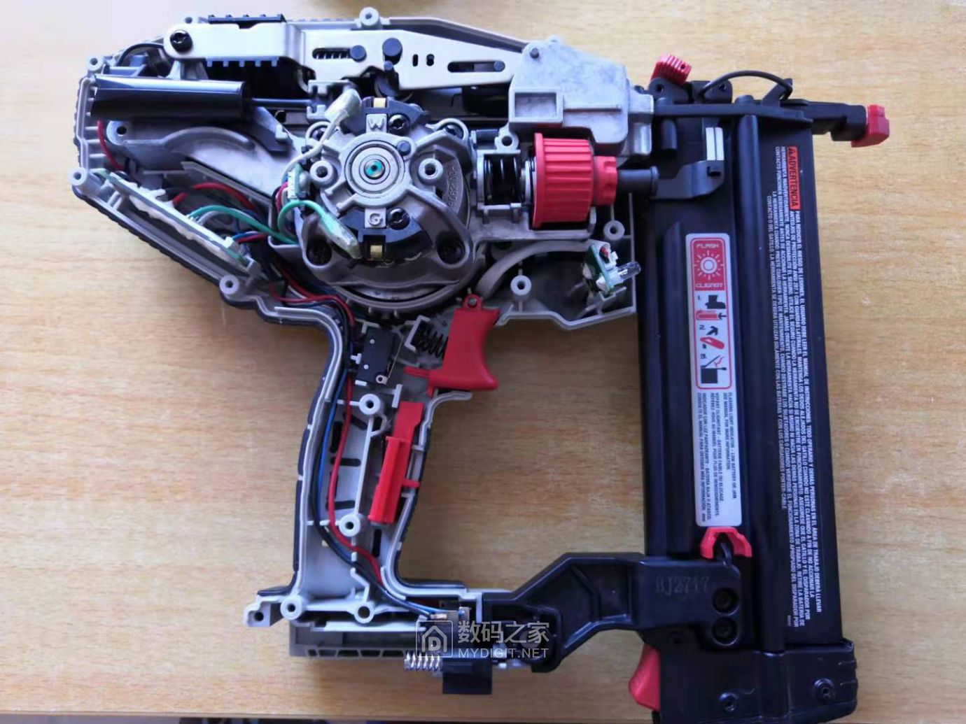

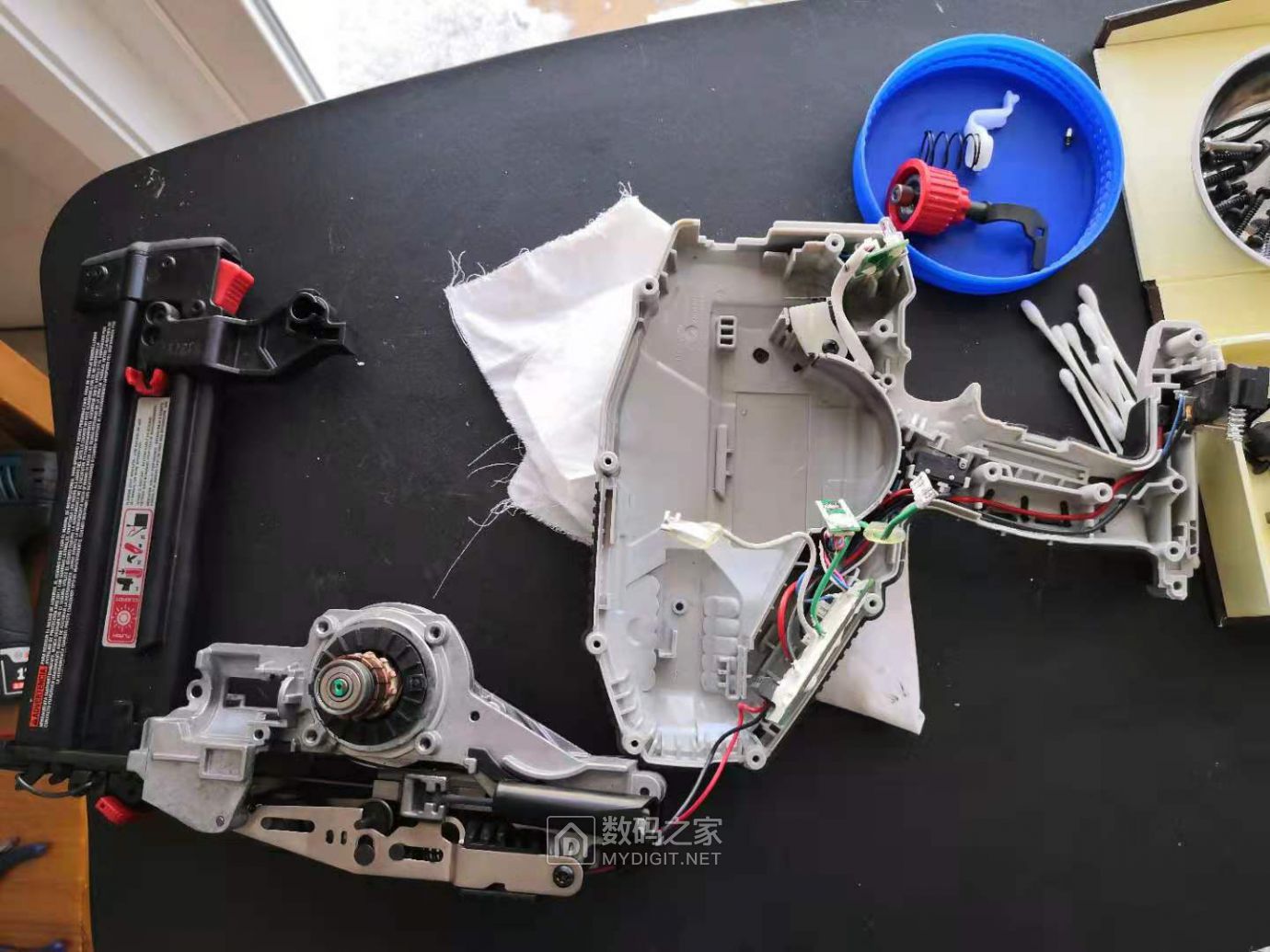

[电动] 朴派20V电动钉枪拆解

发表于 2021-2-25 09:30:54 | 显示全部楼层

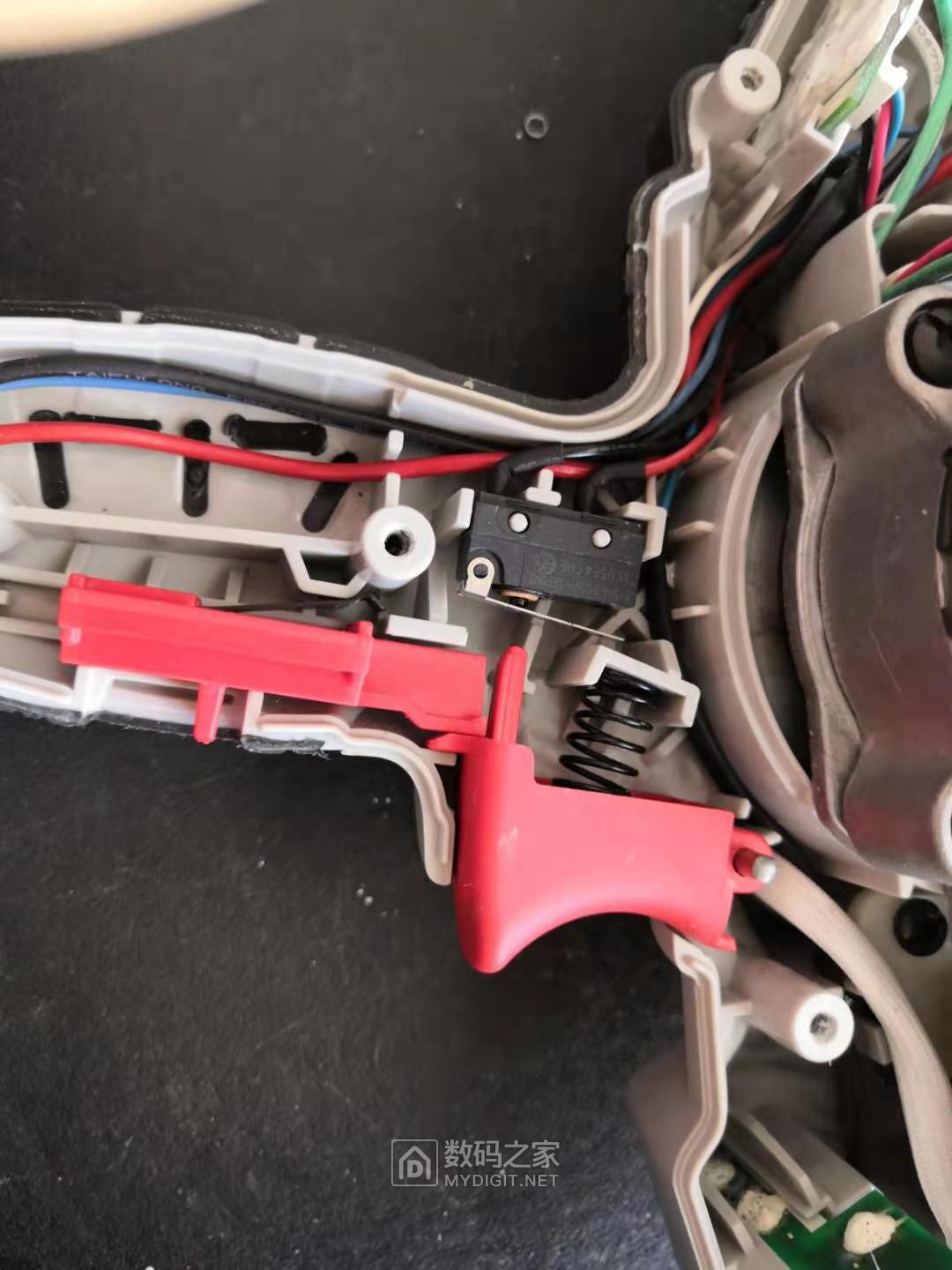

挺复杂的嘛  打几枪看看效果如何

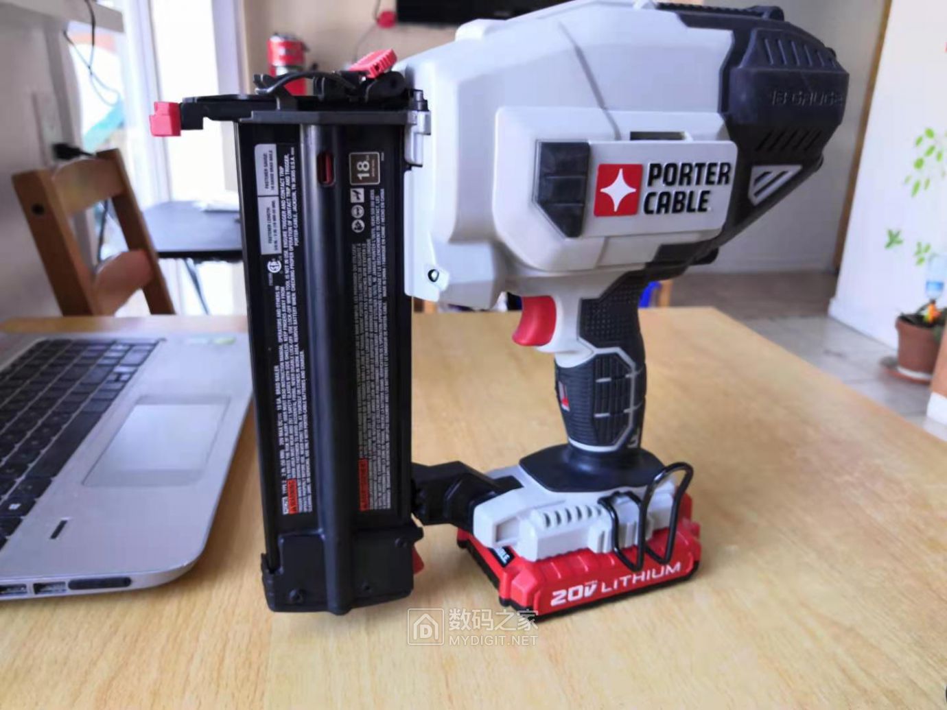

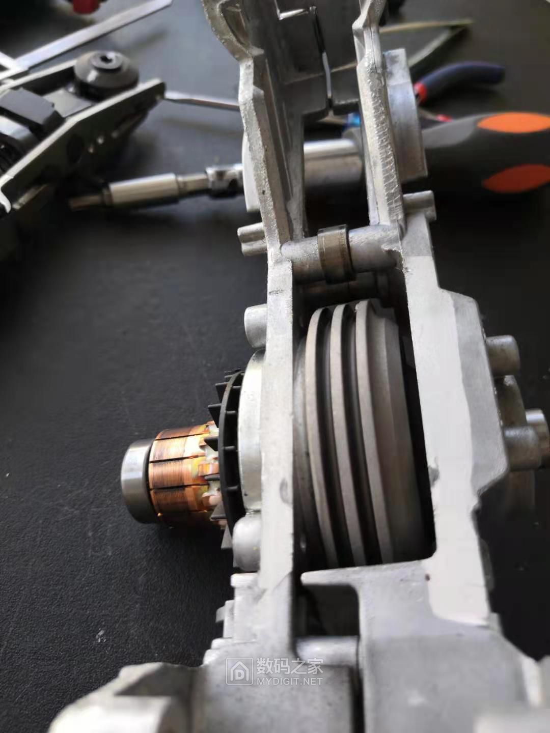

发表于 2021-2-25 10:52:44 | 显示全部楼层

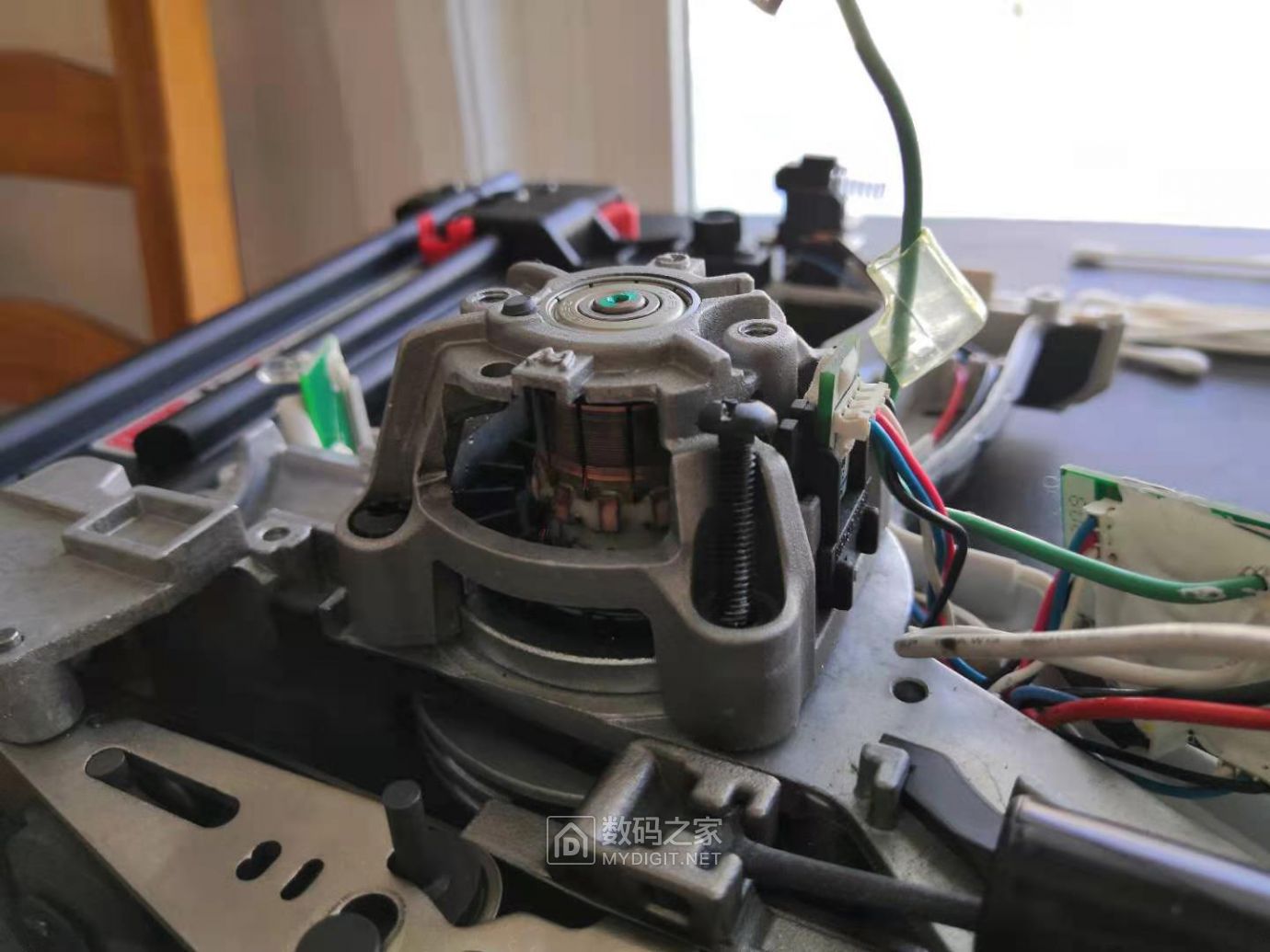

机子好精致!发的信息好详细,楼主使用都是好工具啊!
这机子还是电机惯性冲!

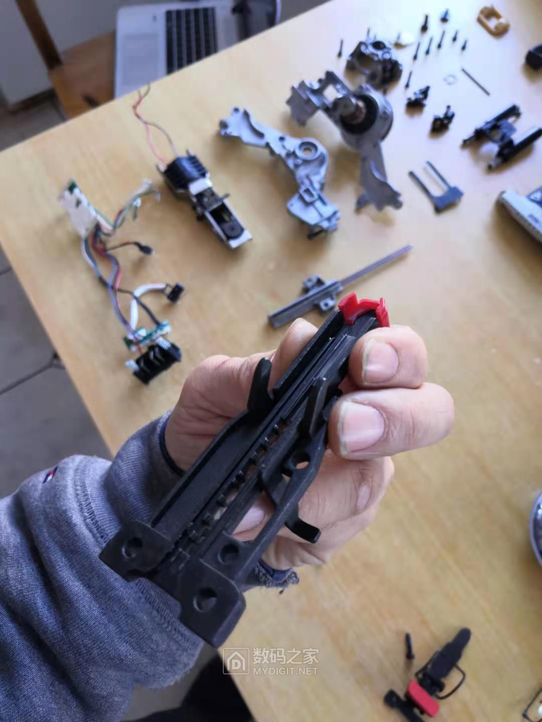

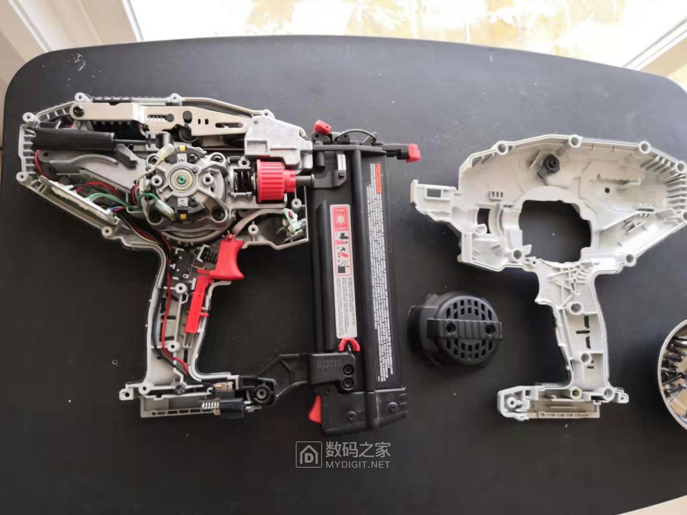

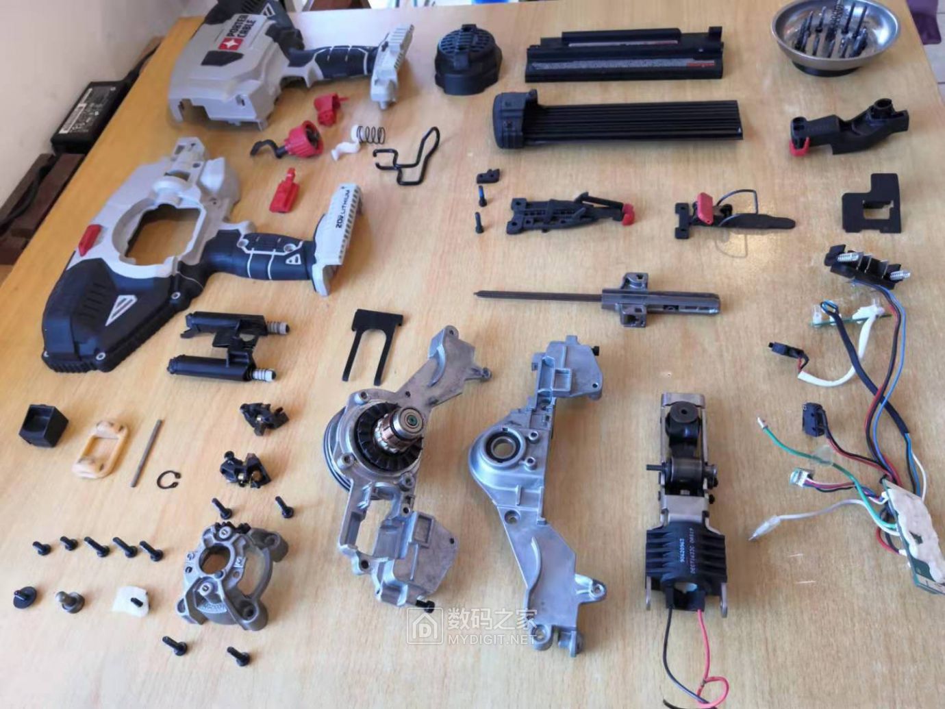

发表于 2021-2-25 11:20:48 | 显示全部楼层
看上去好复杂,能拼回去吗?:lol:

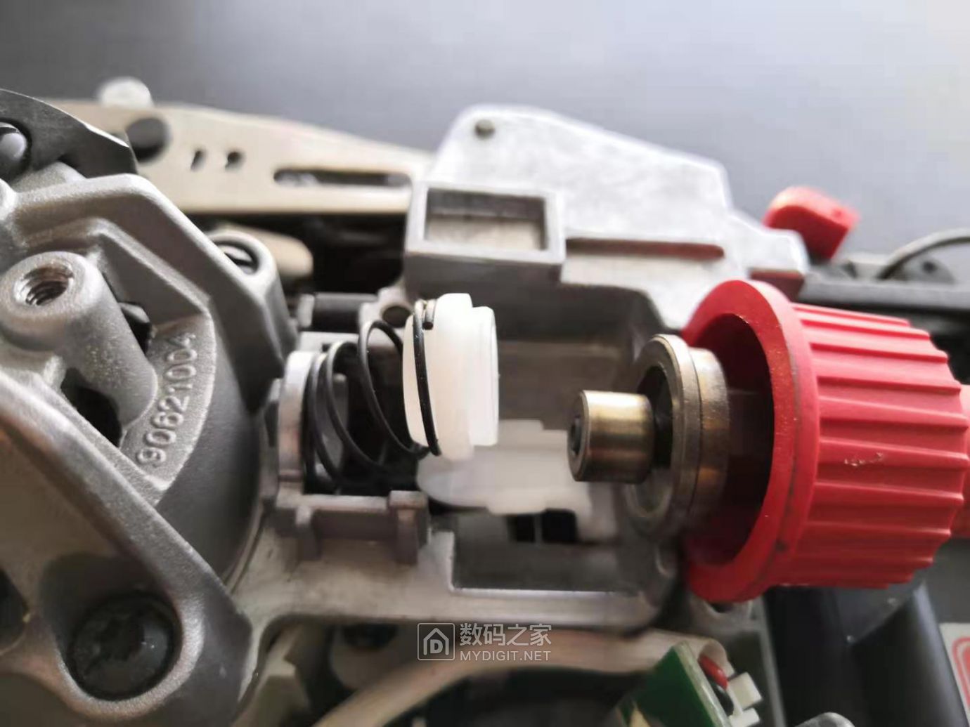

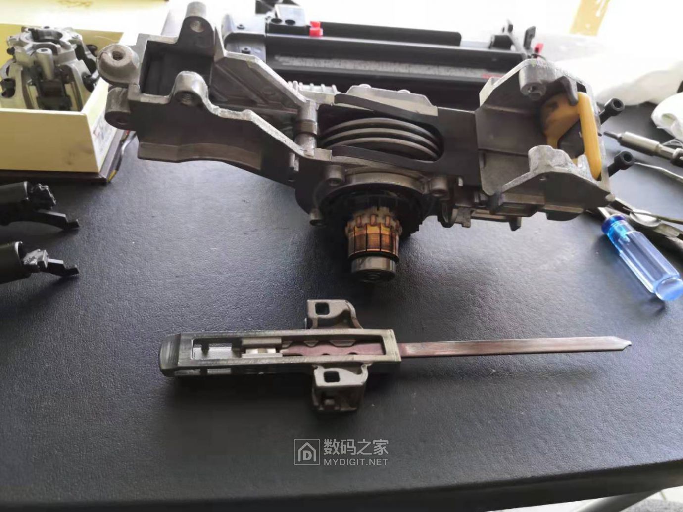

发表于 2021-2-25 11:41:25 来自手机浏览器 | 显示全部楼层
我有一把是用16G钉的,头几枪要空打,不然就冒头。64mm的钉子钉松木轻松。后来又咸鱼上拍卖了一把红色(新款)的,用18G钉排,能击发,击针不回位。拆开后把击针头部磨细解决。

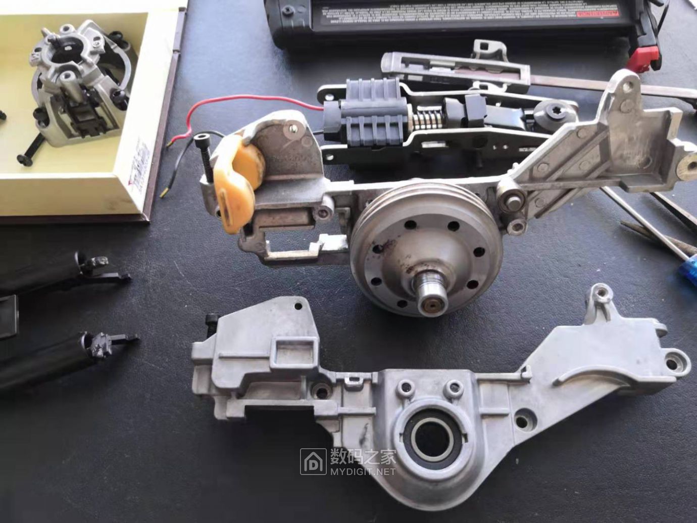

发表于 2021-2-25 15:46:40 | 显示全部楼层

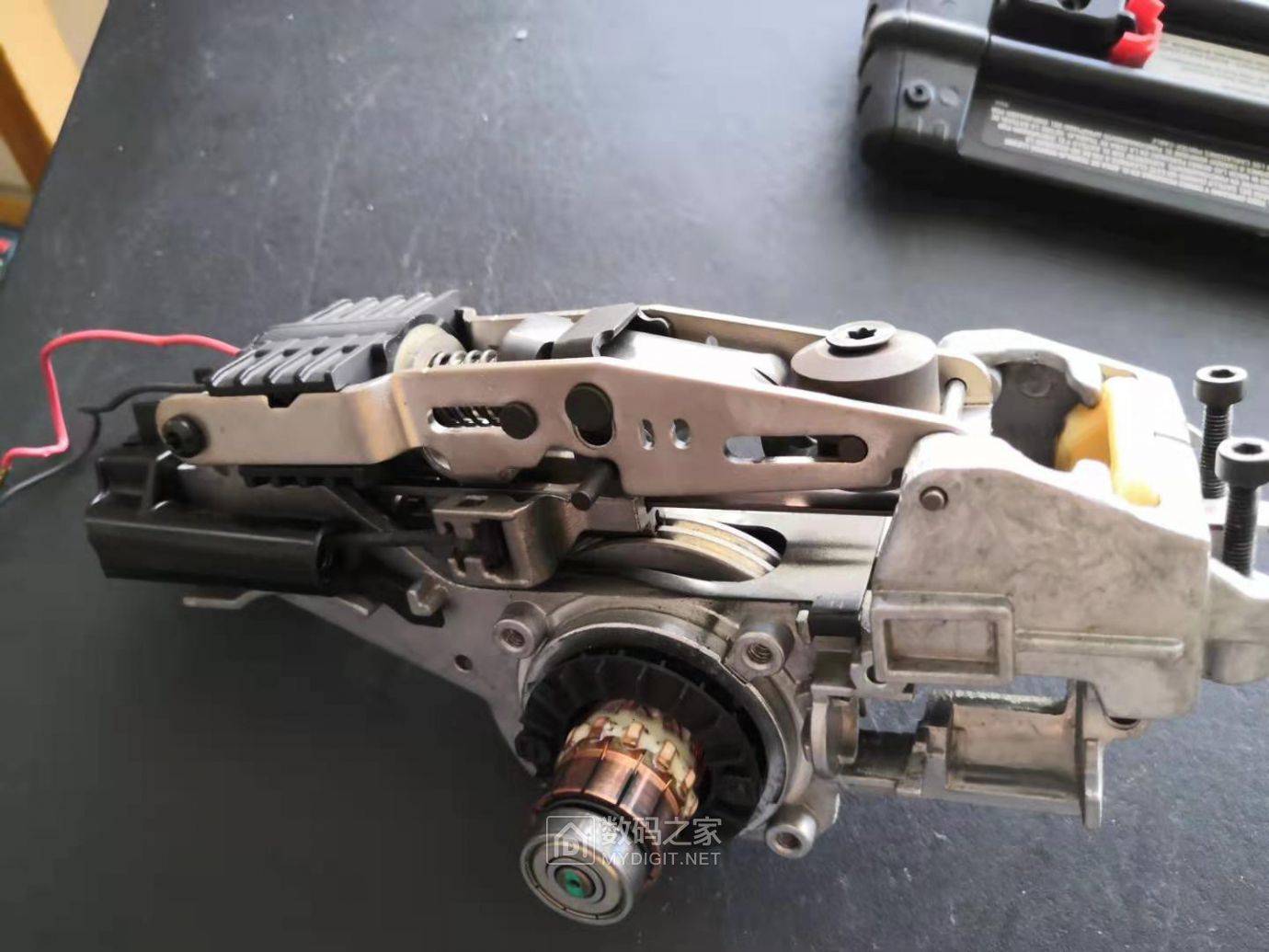

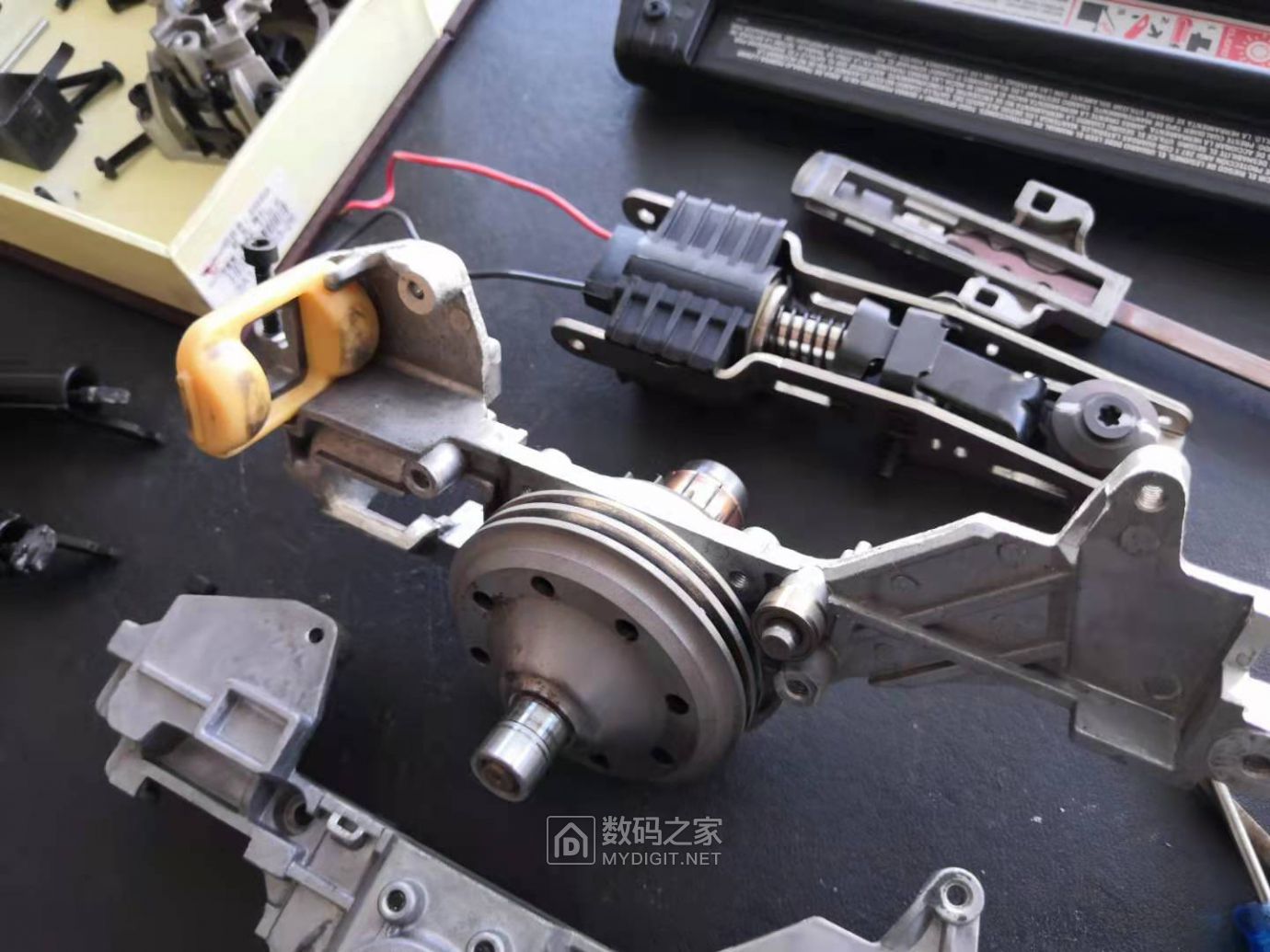

锂电钉枪可能是最复杂的电动 工具了。

 楼主| 发表于 2021-2-25 21:12:37 | 显示全部楼层
huangchao957 发表于 2021-2-25 11:20
看上去好复杂,能拼回去吗?
拼回去了才有情绪发帖呀:lol:
