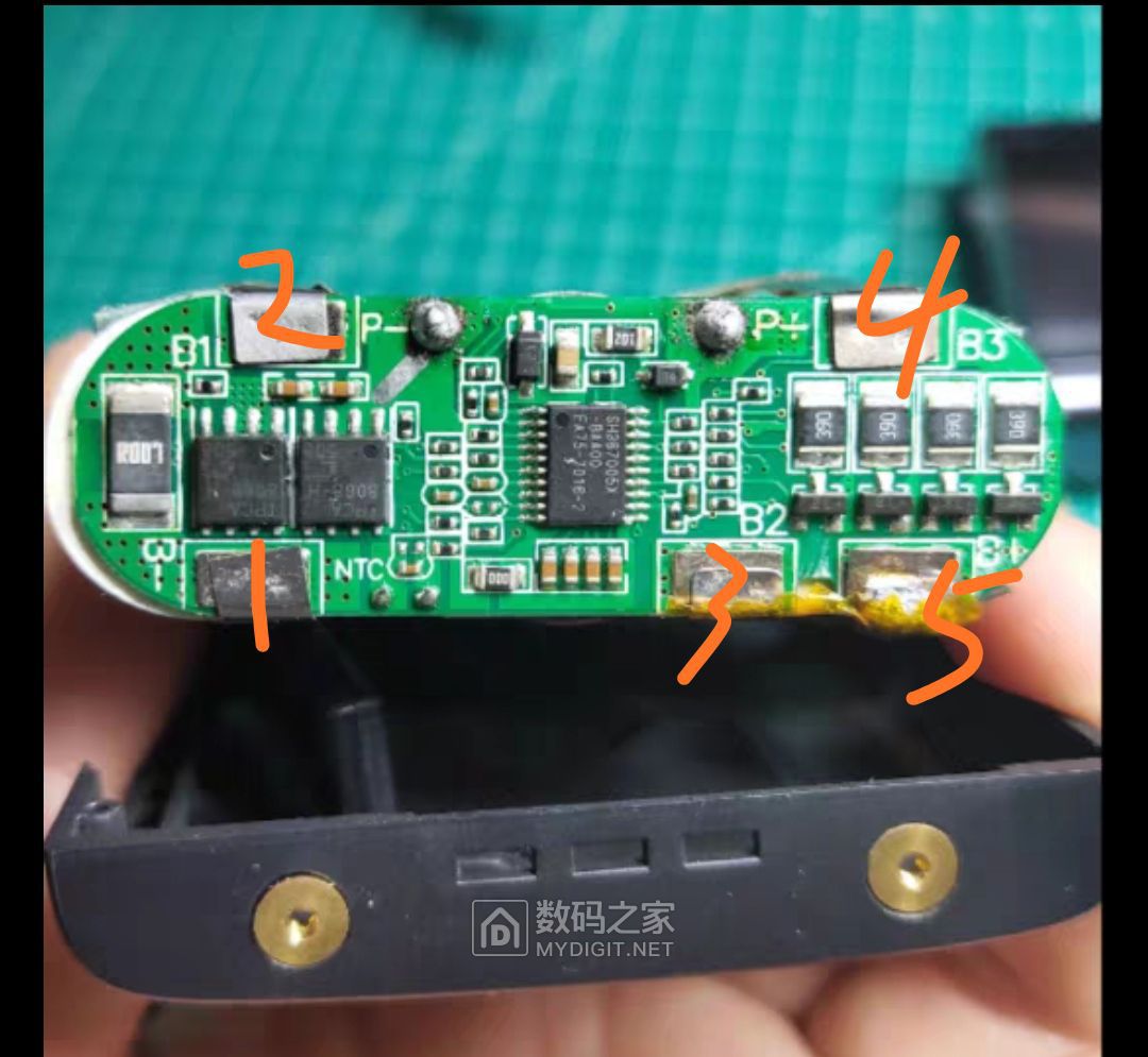

更新,先接电源,然后用电源正碰一下电池正激活就可以,不需要打孔也不用等充电,直接掰开底部找个针接上电源正极电一下电池正就好
首先呢用刀片拆了底部的说明纸
然后拆螺丝,注意不要伤到太多不干胶,不然会皱
然后拔掉底裤
然后用1mm钻打个洞,位置就是右下角铜柱右侧1mm左右,以三个卡槽那为底
然后用万用表针插进去,有胶片可以感觉到明显的突刺感,找到2v左右电压
怼一个电压,升至9v左右
速速插上pd电源,激活完毕
