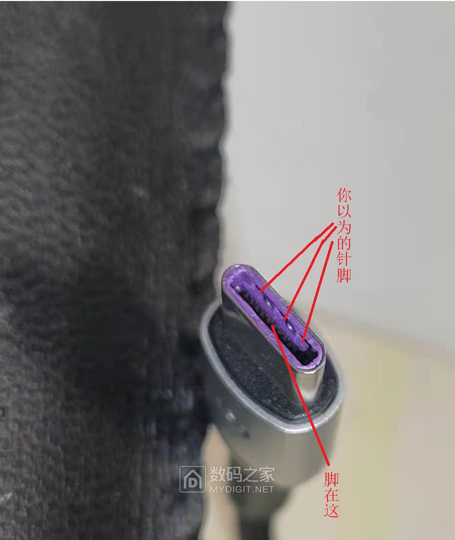

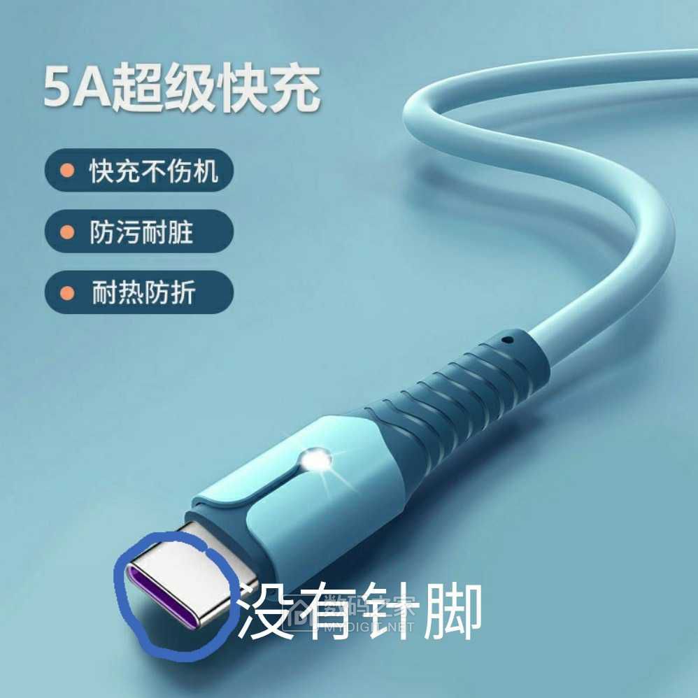

买了很多根USB  TYPE C 数据线,发现一个大问题!就是公插头内侧的靠近外边金属接点,很宽,比里面的针脚宽很多,我一直认为是TYPE C 接口的电源脚,TYPE C有60W 的带电能力我想总这样加宽的电源针脚很合理,可是!!!最近买了几根线完全颠覆了我的想法!就是:有的线是两面共6个加宽针脚有的只有4个,而有的干脆没有!!!可是这些线全部可以正常充电而且是快充!
奇了怪了,请问?这个这针脚到底是不是电源脚???

有发帖的时间和精力,看一眼TYPEC的定义再找个实物早就搞明白了。而且你为啥要对着几个非实物图片(最后一个一看就是个CG模型)去猜呢?
TYPEC的管脚定义那么密怎么可能用大面积的接触脚。
你圈出来的,只是内层塑料上的开口,所谓的金属脚,只是外壳金属透过开口露出来。这里是外层金属壳嵌入内层塑料用来保存整体牢固的结构设计。
具体怎么样只是设计上的不同而已。
TYPE C 的引脚在更靠里的地方。

入口上下两排弹针是插入时帮你对位增加手感,引导你准确结合,防止你太激动戳伤对方触片,type c大电流来源于多组vbus gnd 触针并联,并非入口处的两片,廉价插口有都省略掉的~
