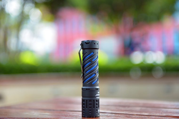

概述

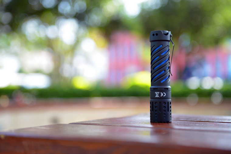

Acebeam E70属于一款造型独特、缕空时尚的紧凑型EDC手电。搭配一颗XHP70.2 LED,最大输出功率为4600流明。配置1 颗5100mAh21700 USB-C可充电锂电池,尾部不锈钢开关,单手即可方便快捷操作,内置智能温度控制器,具备防反接保护和低电警示功能。E70头部直径:30mm,筒身直径:27mm,长度:128.3mm,重量:102g(不含电池)。 E70能满足户外爱好者诸多使用场景和极端环境的需要,为发烧友的不二之选。

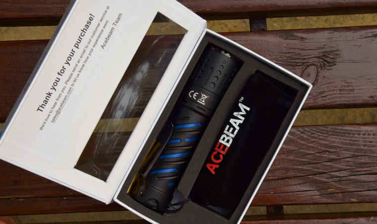

包装盒采用环保可降解硬质纸箱材料制作,整体白色,搭配红黑色字体,低调简单。盒子左侧开了一个透明窗,可以在不打开盒子的前提下一览手电的概貌,整体细节做得很人性化。正面主要是品牌型号以及开关、尺寸、电池的描述以及最下方五年质保字样。
背面是各种联系方式和认证标识以及二维码。右下角有产品序列号和手电本体上一一对应。

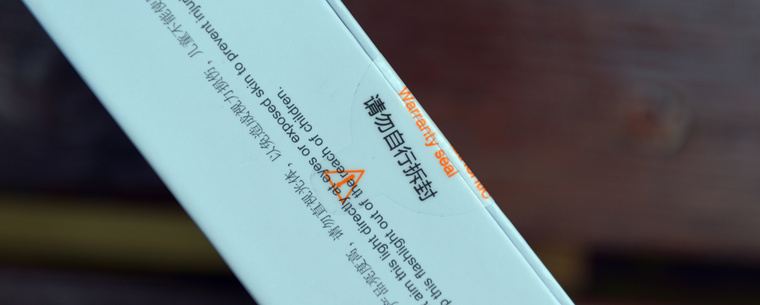

盒子侧面有一个请勿自行拆封字样的密封胶贴,用户注意这个标签,可以作为新品未拆封的识别方法之一。
盒子侧面设计有磁铁吸附,打开盒子可以看到手电主体和收纳袋,其它配件都在下方。左内侧盒子上有感谢购买英文标识。
整体配置如下,E70手电一只(内含电池),充放电线、说明书、电池提醒卡、保修卡、收纳袋、胶圈、手绳。电池属于购买可选择项。

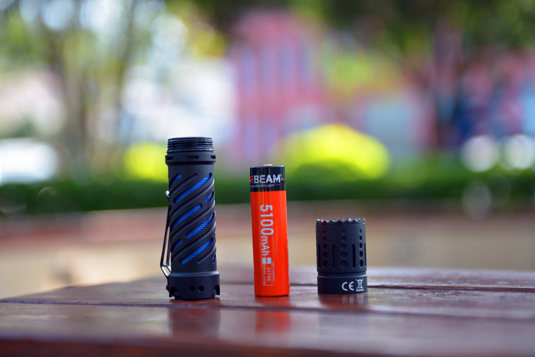

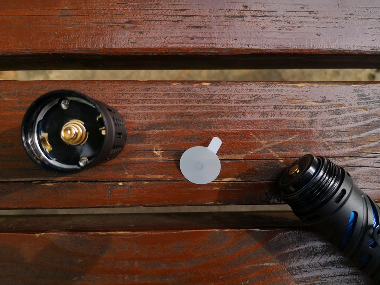

逆时针扭开中筒连接,可以看到商家细心地在电池头部放置了一个白色绝缘片,这个绝缘片可以更好滴保护电筒电路在运输途中、存放过程中不会接通正负极而意外点亮手电从而造成事故发生。

常规情况下,E70只能打开中筒与筒头连接部分,连接螺纹长度适中,比较顺滑,出厂已经涂好了润滑脂。

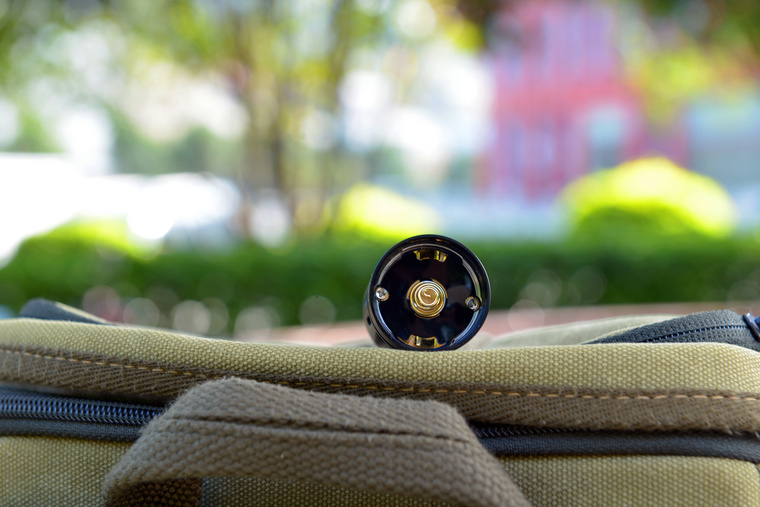

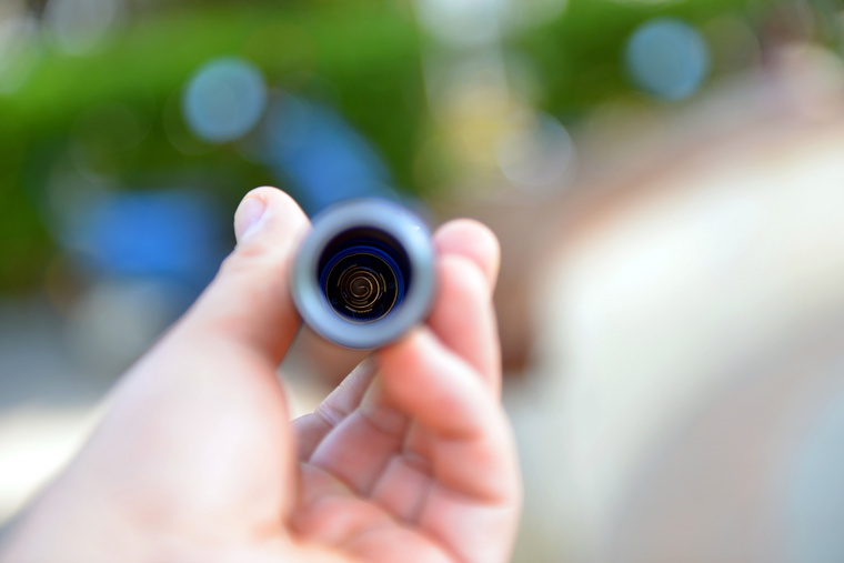

头部和尾部双弹簧,双弹簧的好处是在强烈震动时头尾都能紧紧贴合电池,不会产生跳档或者断电情况,在军警执勤或者射击震动时更加稳定可靠。头部电路板由两颗十字螺丝固定,相对于压环容易松动的设计,螺丝固定稳定性和可靠性大大加强。
E70设计了双层筒身结构。中筒连接属于端面导电方式,端面导电的手电如果怕误点亮,把电筒尾盖逆时针旋出半圈,手电就无法点亮了。但是端面导电的手电使用时必须把螺纹扭紧。

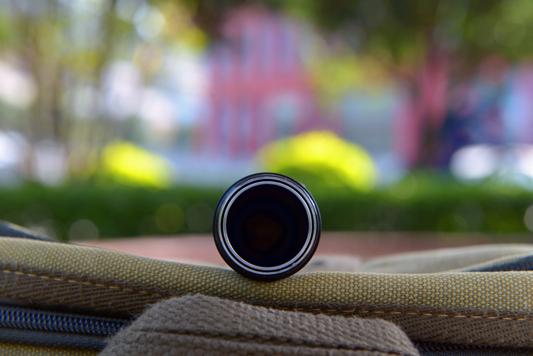

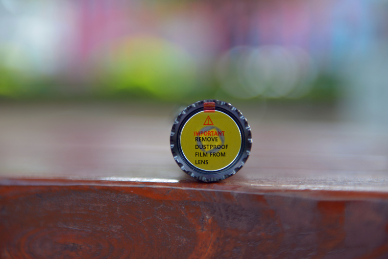

手电刚拿到手时,镜片上有防尘防刮花贴膜,并且有英文提醒用户字样,第一次使用前,请取下塑料薄膜。并且薄膜边缘特别用了红色标记,用心之处点个赞。

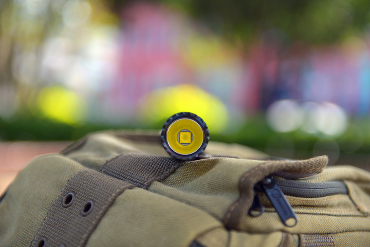

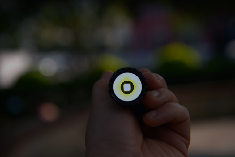

做工不错,细节处理得当,锯齿攻击头保护下的70灯珠完美居中,犹如一只大眼睛。
频闪就是在一个电器的屏幕里看另一种电器的屏幕,另一种电器的屏幕会有一条亮线从屏幕的底部推移到顶部,又从底部出现。这样无穷下去,给我们的感觉就是图像在闪烁。眼睛长期暴露在这种环境下会造成头痛和眼疲劳、引发光敏性癫痫病、导致视力下降和注意力分散等问题。下图是使用相机拍摄到的月光档状态图片,没有发现频闪。

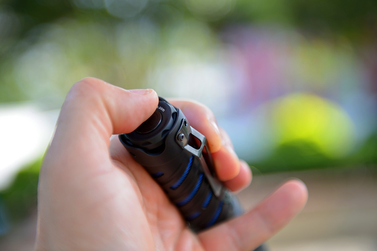

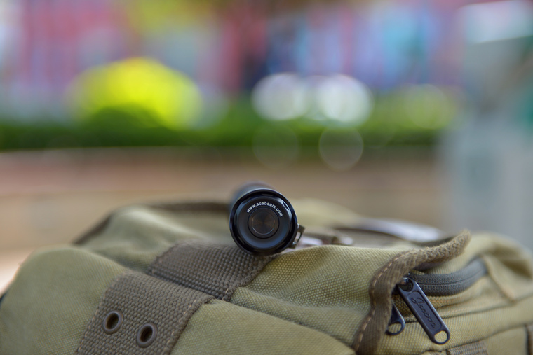

E70不锈钢抱夹由两颗内六角螺栓固定,抱夹力度适中,由于这款手电尾部不能打开,所以抱夹不存在开合手电时磨到筒身的情况。

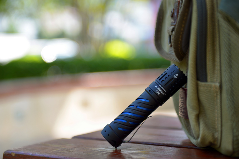

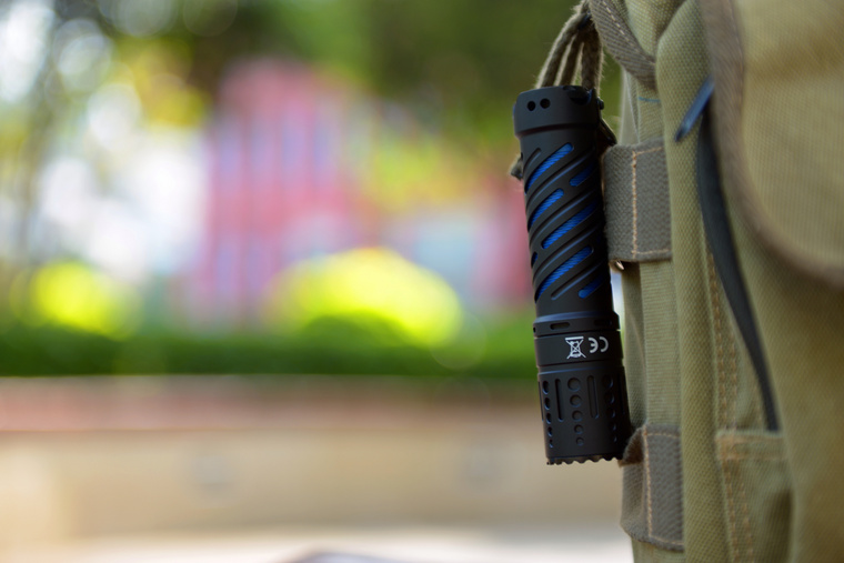

抱夹最宽可以打开5MM左右,所以可以放心的把手电卡在包包上,裤带上以及帽檐上,解放双手,不占空间,出行更方便。图中看到的两个稍大点的圆孔为手绳孔。

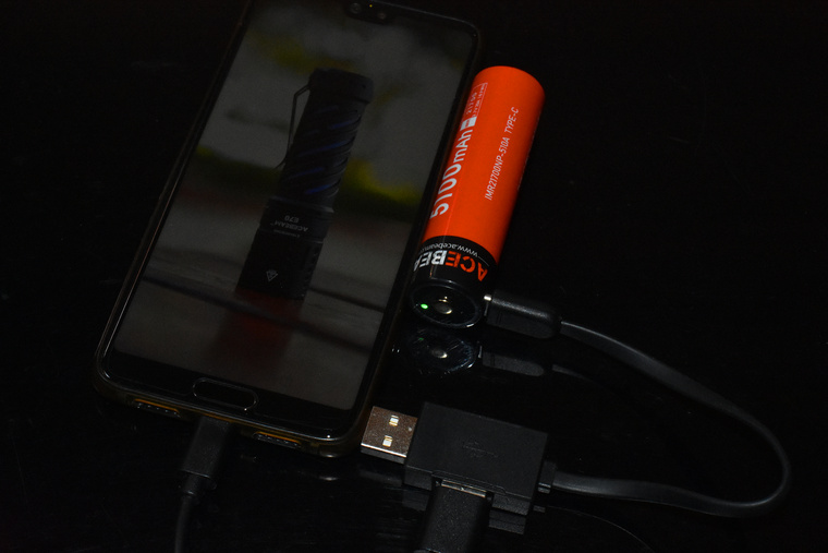

E70配置的电池和X10相比主要是电池外皮不一样,在此还以X10配置的电池为例,由图片说明充电时的指示灯情况。
为了避免手电在携带过程中和其它物品频繁接触导致露白,同时也为了携带方便。E70配置了绒布袋子,袋子做工不错,上面还有ACEBEAM商标。

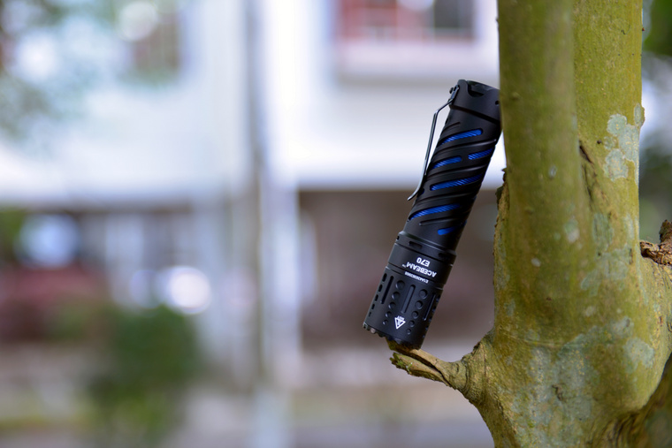

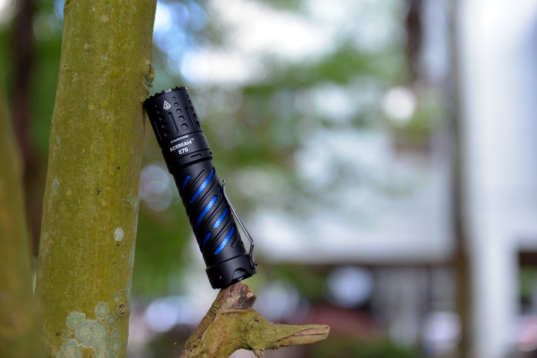

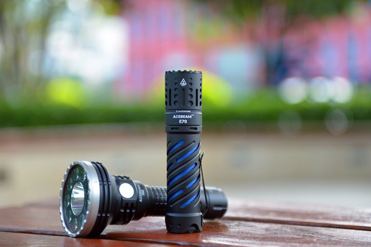

抱夹两侧各有两个小孔,稍大点的为手绳孔,小点的为抱夹固定孔。如果强迫症不喜欢目前抱夹的位置,可以找寻合适的工具自行换位。这款E70与众不同的主要是外观好看,筒身双螺旋缕空纹路,除了颜值更多是极佳的手感体验,把持效果非常舒服。筒头每排5个共8排40个圆形大小不一的小孔,除了散热效果还增加了科幻元素。同时也寓意了ACE在设计手电的同时没有忘记五湖四海的八方筒友。

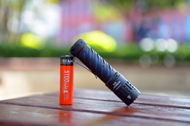

E70配置了一颗5100mAh可充电锂离子电池,与X10不同,这款21700电池皮为橘红色。
电池设计为傻瓜版的TYPE-C充电口,利用配置的充放电线,这款E70配置的电池可以在移动电子设备没电时为其充电,可以暂时解决燃眉之急。

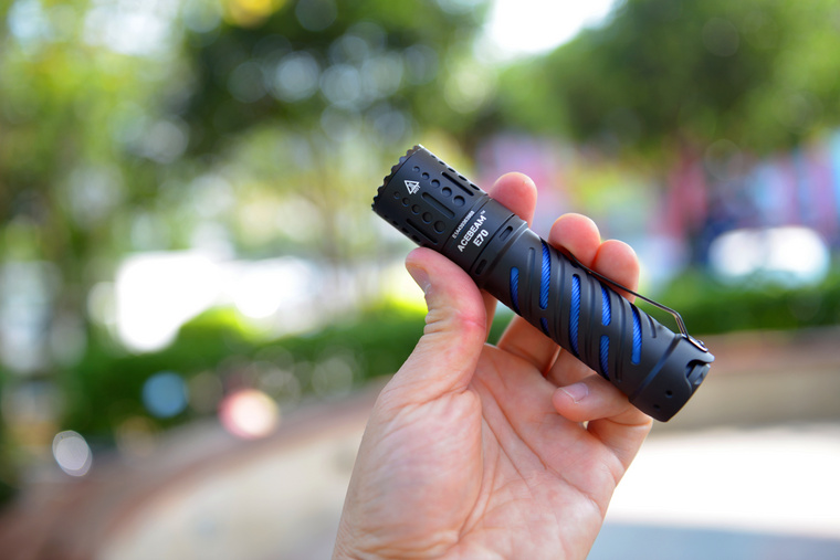

这款E70尺寸相对较小,下图是成人手持效果,可以看出在大小方面也下了一番功夫。

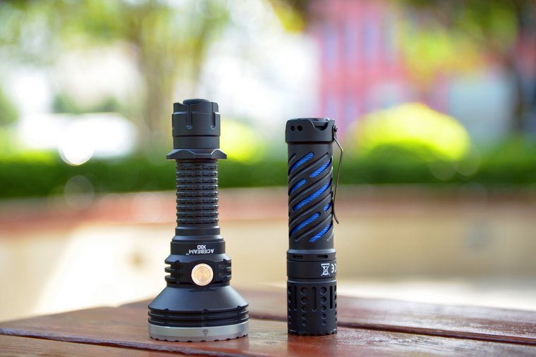

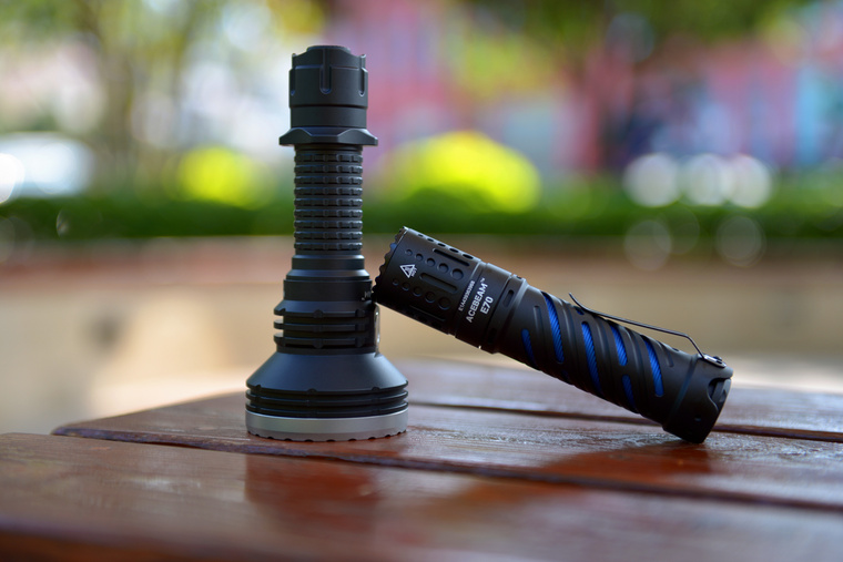

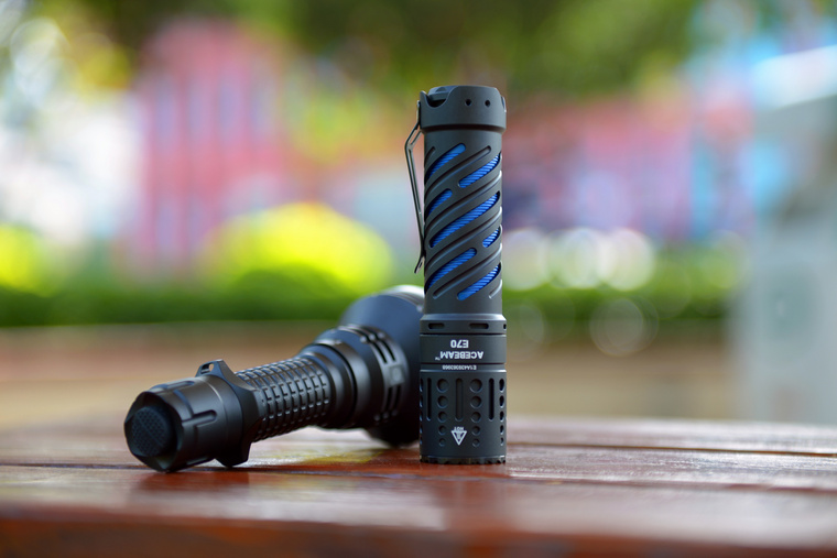

同Acebeam X10 对比效果。

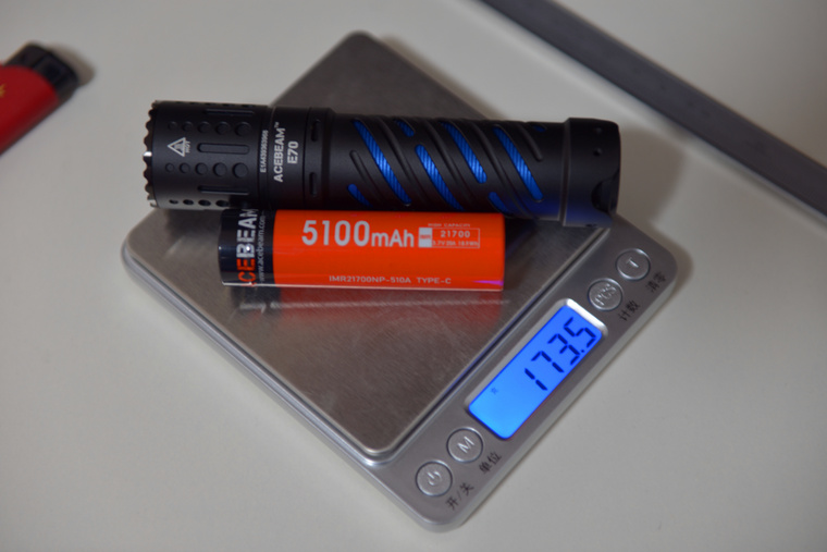

经过测试,这款E70带电池重量为173.5克,三两多一点。长度,头尾和官方尺寸差不多。抓着很有手感。

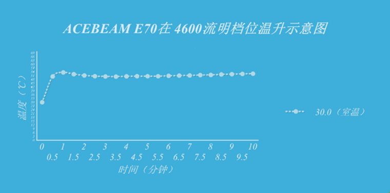

下图是使用高温快速电子测温仪对这款ACEBEAM新品 E70 手电进入4600流明散热性能做简单测试。测试时的室内环境温度为30.0摄氏度,无风,静态,测试时间10分钟.由于测试受室温和测试环境位置以及测试者水平的影响,数据可能存在误差情况,以下图表数据仅供参考。
由图片可以看出,E70在打开极亮4600档位时,在0.5分钟即可达到50度左右,整整上升了20度,之后一直比较平稳。在温控方面控制得不错。
