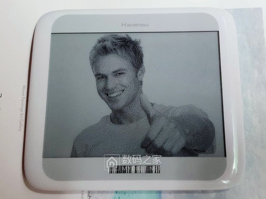

最近从某鱼上买到2款汉朔价签。外形一样,型号都是Stellar-XL,都是4.2寸面板(分辨率400*300)。不同点是电池可否替换。
(一)内置电池款
这款的前后壳是胶水粘合的,撬开就合不回去了。
拆开后……啊这……熟悉的2.13寸的主板,胶水固定的2个(准确地说是4个)电池,感觉有点敷衍。
屏号WFH0420CZ35,排线标签,都是查不到资料的订制型号。
不过好在这款主板已经被研究透了,可以直接开始软件工作。
照例读出固件反汇编(参见https://www.mydigit.cn/thread-243908-1-1.html),对照指令集得知主控IC为UC8176。
使用同一IC的屏有https://www.good-display.cn/product/236.html,可显示4阶灰度。
对应的显示模块是https://www.waveshare.net/wiki/4.2inch_e-Paper_Module
把显示例程移植到MSP430,成功地点亮。
这张图是黑白无灰阶的,占用15000字节,430G2553的ROM只有16384字节,要显示灰度图只能无线传送。
(二)可拆卸电池款
这款前后壳是卡扣,理论上可以无损打开。但手残的我还是留下了划痕。
这款感觉好些,像个产品的样子了,可PCB上这妖娆的走线,是认真的么?
虽然PCB展现出全新的面貌,但测绘发现原理图和2.13寸小板一样,对设计者来说也是将软件复用发挥到极致了。
排线上印着型号HINK-E042A13-A0,但仍旧查不到资料。
经过一番搜索发现它和三色屏GDEH042Z96(https://www.good-display.cn/product/214.html)外形一模一样,排线印字也一样。
网页显示其主控IC为SSD1619,与反汇编得到的指令集一致。
移植例程,成功点亮。例程是单色的,虽然理论上可以自制波形表实现灰度,但显然超出了我的能力范围。
(三)无线刷灰度图
前面提到内置电池款虽然支持灰度显示,但430存不下,只能通过A7106传送。
原理和之前2.13寸无线传图一样(https://www.mydigit.cn/thread-236338-1-1.html)。
显示效果不错,打算做个桌面电子相框。
