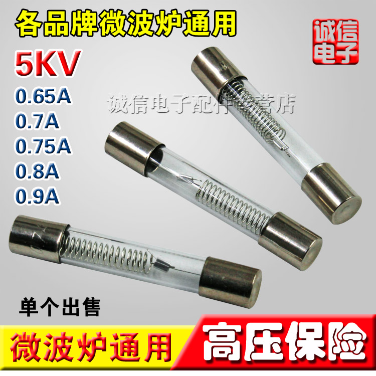

高压保险丝常在盒子里,被我无视了,这才是故障正主。引脚端断了,我焊回去,应该能用。
装回开机30秒,水温上来了,正常工作了,开心啊,开机过程,人远离防辐射,幸好有app开机哈。到此除了按键面板,门面板,机子算正常了

发表于 2021-10-31 08:42:40 | 显示全部楼层
速断保险居然连玻璃壳都省了吗

 楼主| 发表于 2021-10-31 09:50:55 来自手机浏览器 | 显示全部楼层
yogi16888 发表于 2021-10-31 08:42
速断保险居然连玻璃壳都省了吗
这个保险是弹簧结构,本来就没玻璃外管的,接头和保险丝连接头易断裂。
