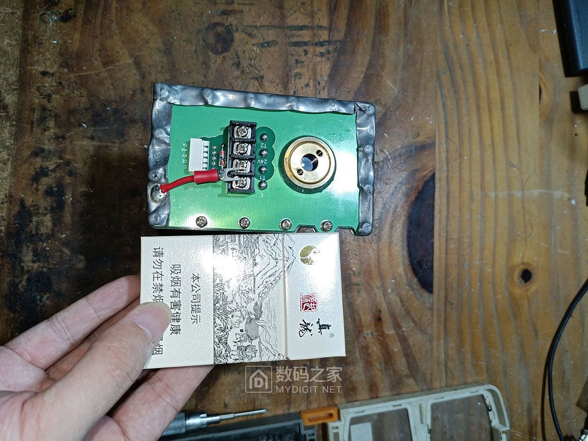

逆变板

大致测一下尺寸
即将拆解球管—— 内置高压升压+球管一体结构
里面有好大一气泡,不清楚被拆解过还是原厂封装就是这样,如果原厂封装就是这样,就属于缺陷,不过拆之前,外面都非常干净,球管部分不像被拆过的痕迹,具体后面维修会提到,这的确是占一个设计缺陷
