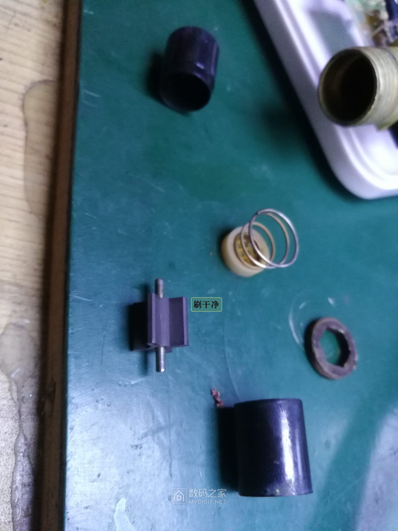

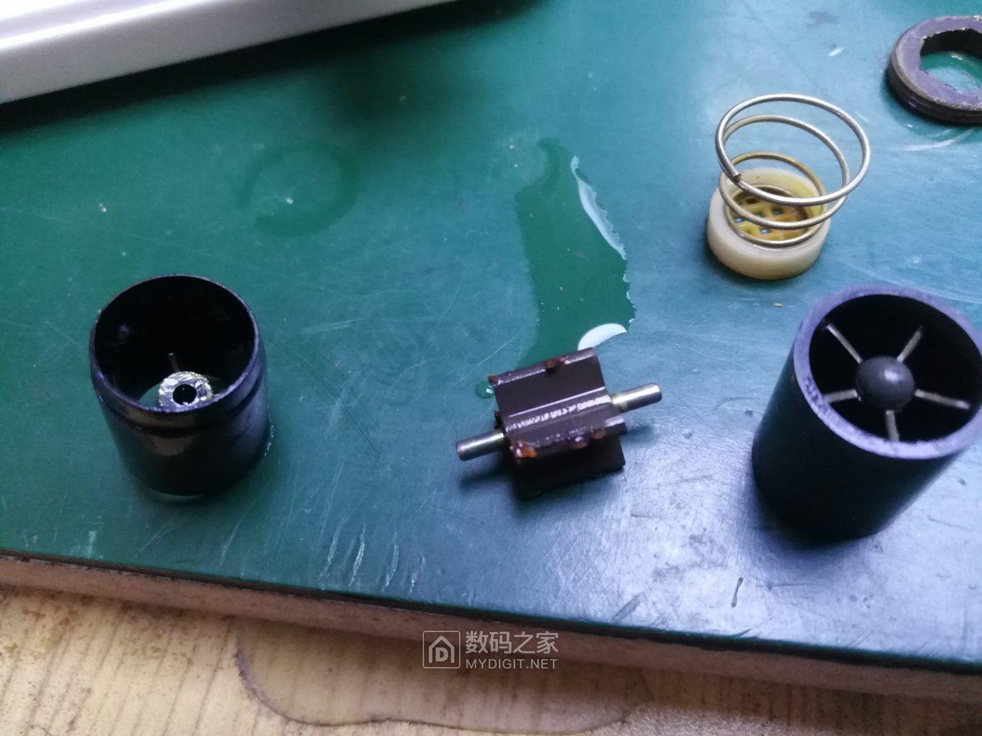

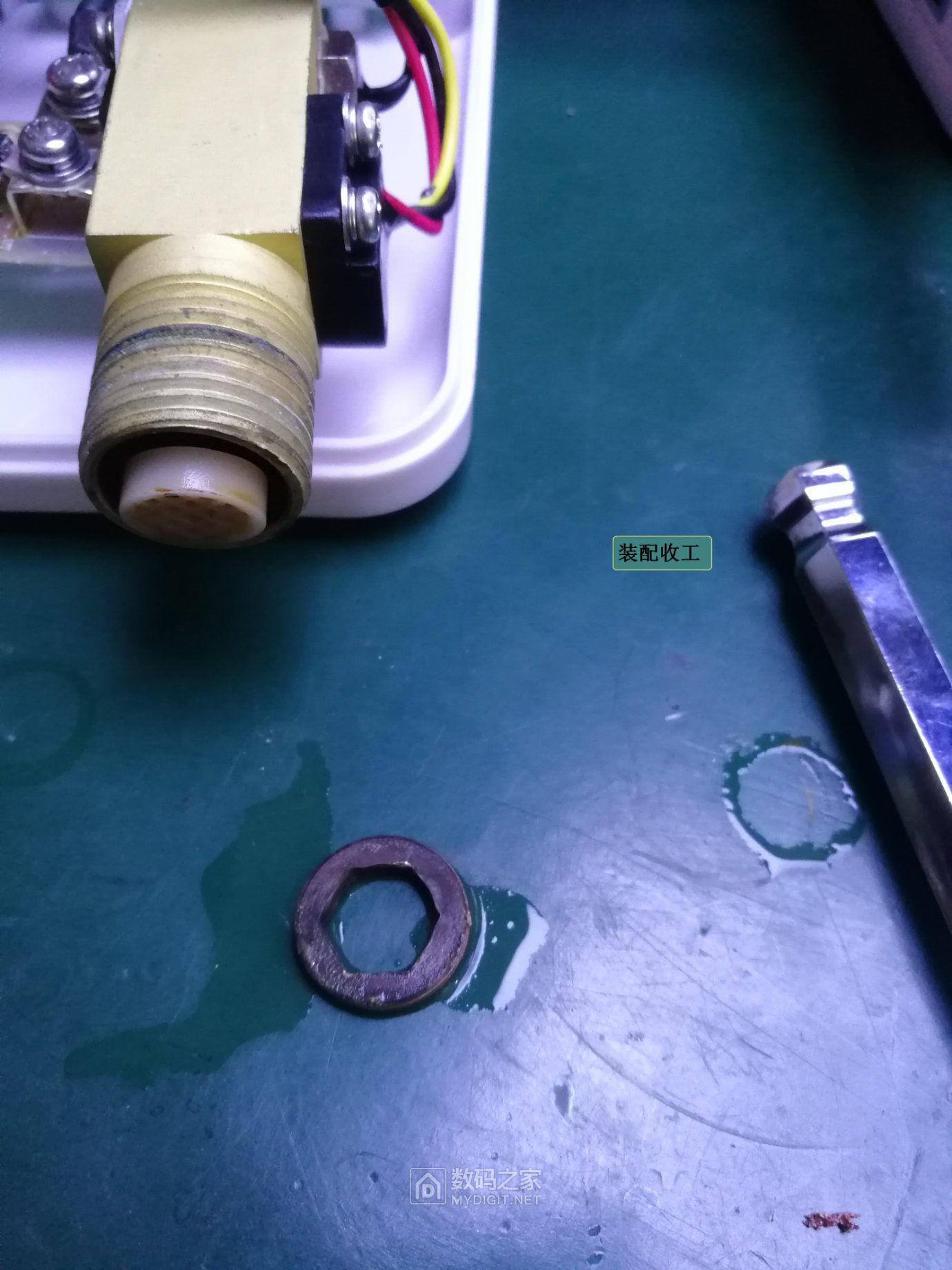

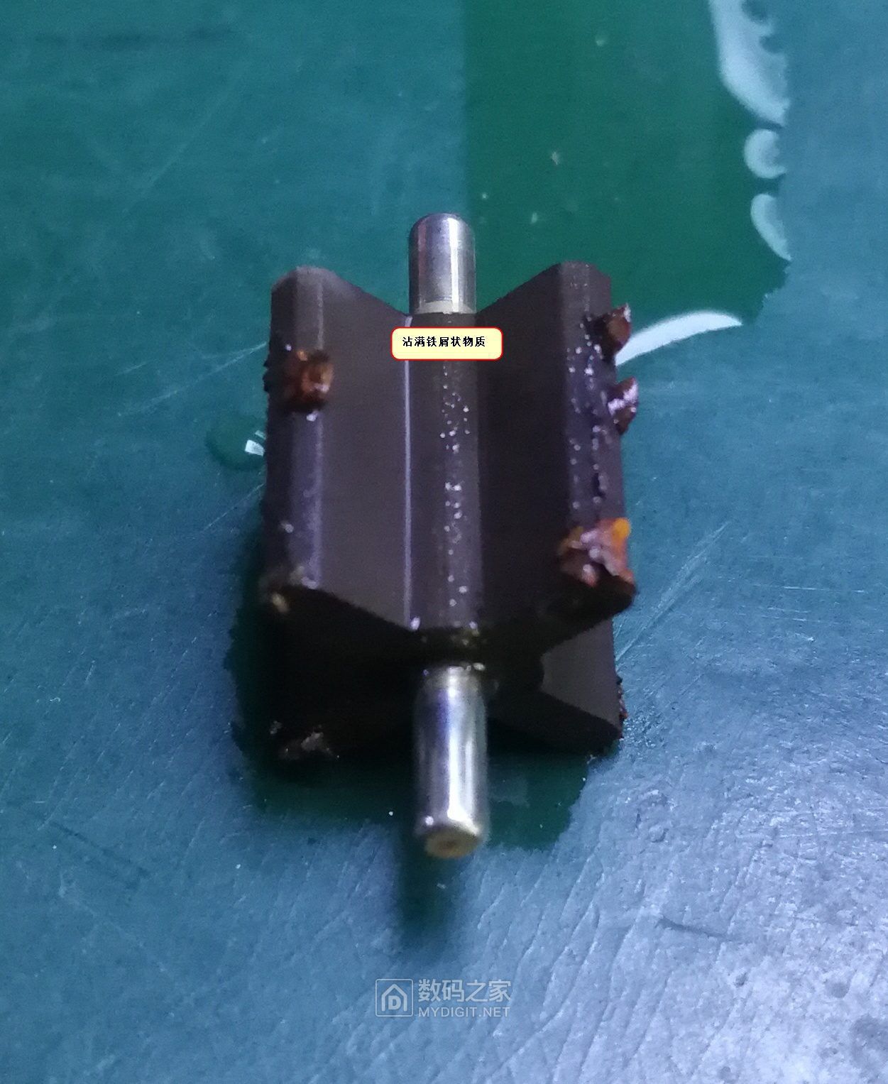

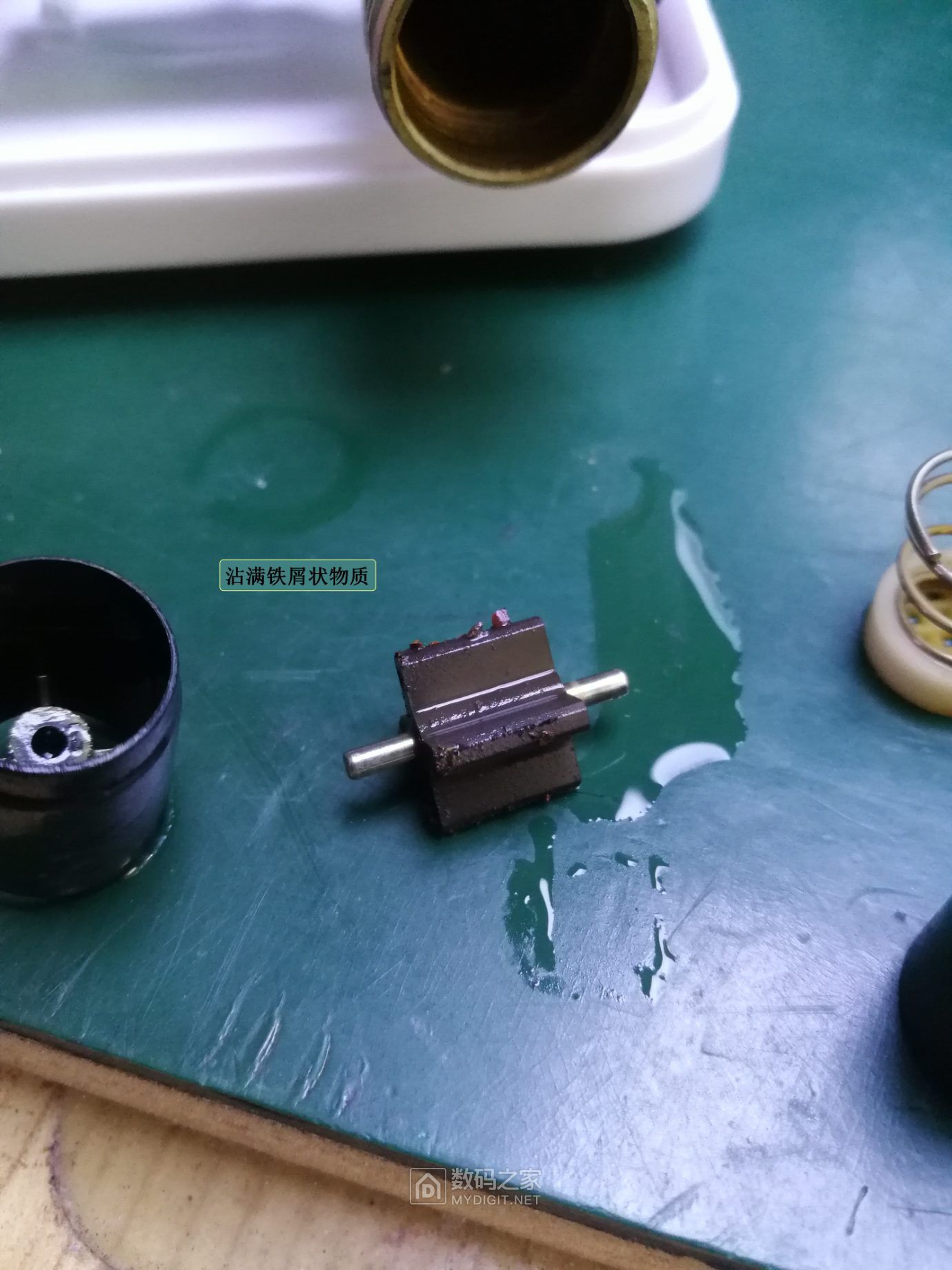

[家电] 快速热水器的水流传感器水轮沾满铁屑不加热,清理干净就好了随手拍照

 楼主| 发表于 2021-11-11 17:59:46 | 显示全部楼层
原本是有滤网的,可惜网眼太大没啥用
杂质堵住了,电脑就认为没水流不加热
最高温度就是85℃断开需要手动才能复位,杂牌质次另说
使用6--8年的机器继电器有粘连的及时维护,莫要带病工作
