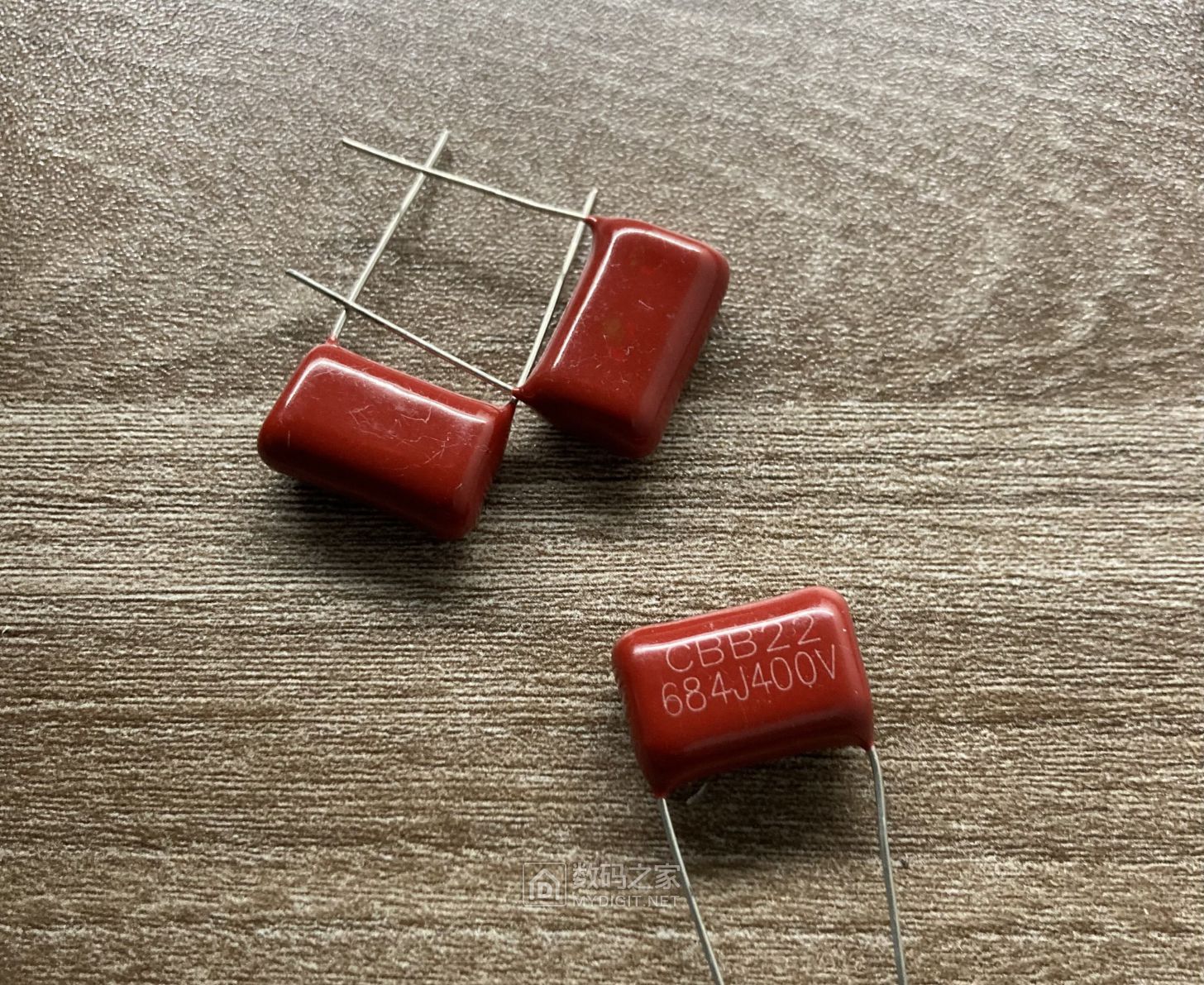

一台飞羽快热水器,用了快三年了,使用效果还可以,最近指示灯不亮也不加热了,怀疑是里面电源有故障,先取下来放着。
今天终于准备下手来修了,不知道怎么拆的,可以在数码论坛里找有个教程。
拆开检查线路板没发现问题
测量保险电阻也没问题
通电检查12V只有一点几伏,怀疑减压电容有问题

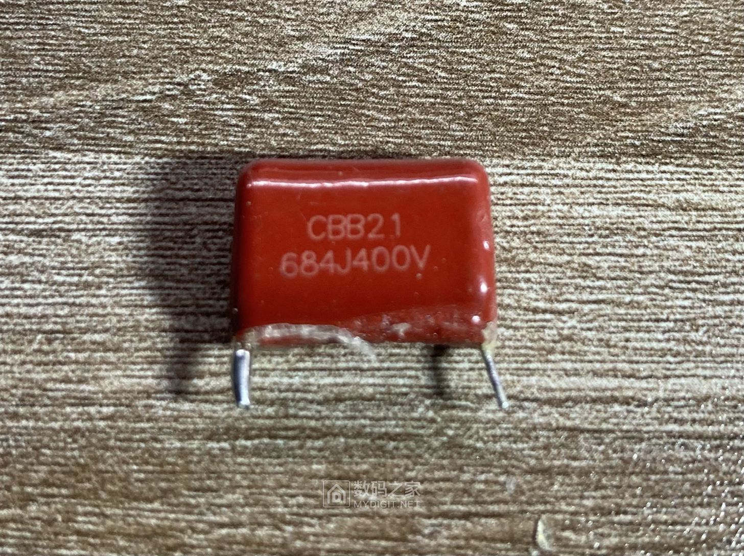

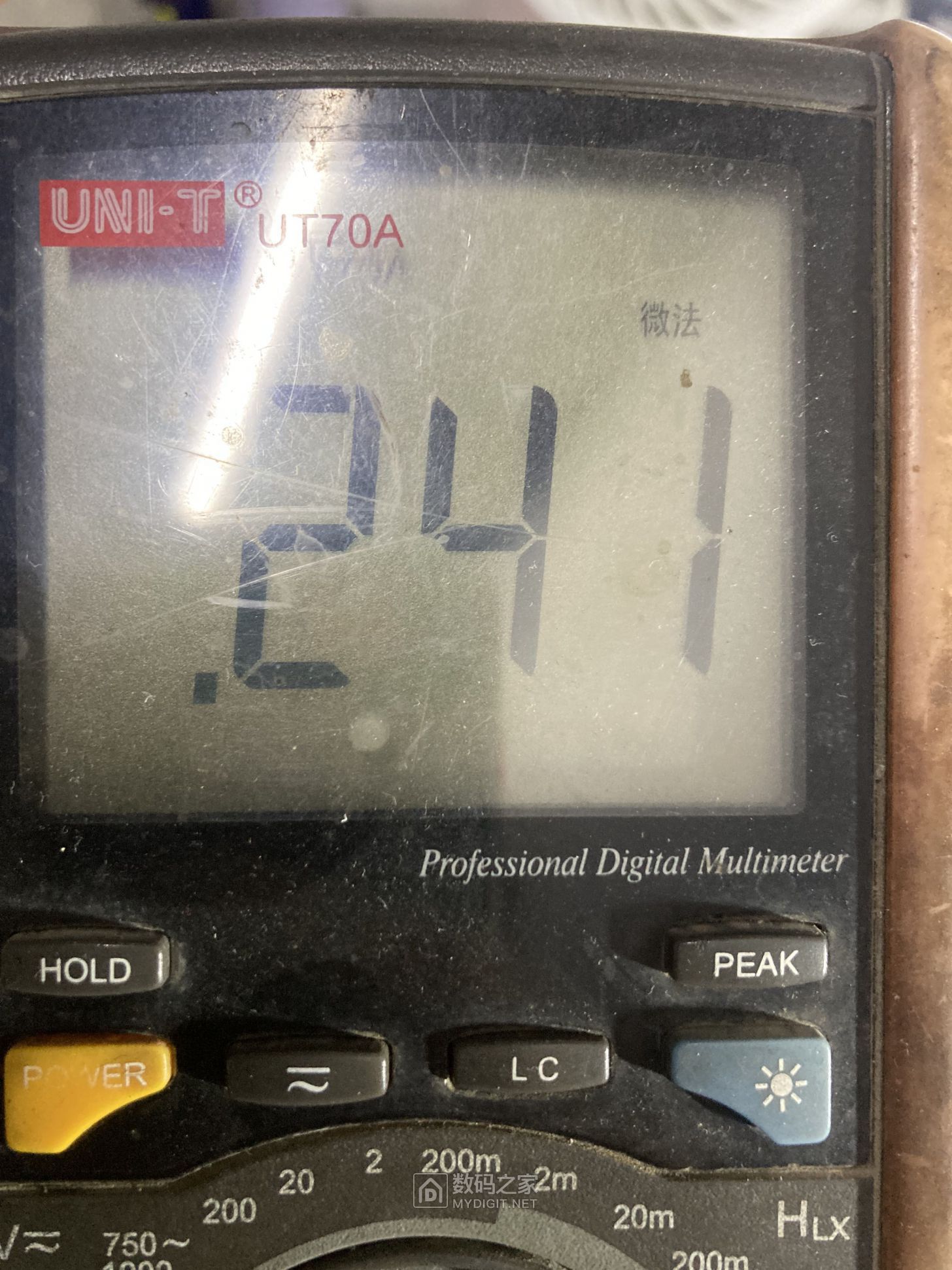

拆下是400V680P的,实测只有200多P
那就去买吧,装上测量12正常了,指示灯也亮了。
那就装上试水,加热正常,维修完毕。
