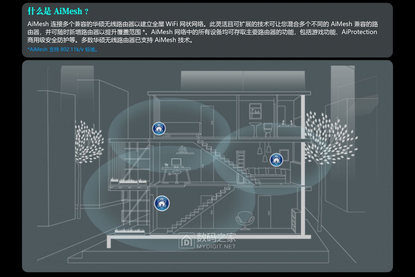

AiMesh方案:
最后选择AiMesh方案,原因有很多。首先实现了无缝漫游,实现了所有的路由器一个SSID,自动切换到信号好的路由器。之前也在百度做了不少功课,说实话现在能解决无缝漫游Mesh方案并不少,500多一对的也不在少数,但是这是以牺牲性能和功能为代价的,说白了就是以牺牲带机量和丰富的功能来实现的,比如说你想带个硬盘当NAS可以洗洗睡了。而带机量大、功能强的动辄小2000了,选择的余地并不大。
那为什么不考虑AC+AP?把面板型的AP不漂亮不舒服吗?上图说明了一切。这也是我选择AiMesh初衷:扩展性强。贵到6000多便宜到400多都可以选择,完全可以跟据自己的需求和经济条件选择最适合自己家情况的路由器来组合。最可贵的一点是升级方便,面板型的AP+AC方案一旦升级,整套更换成本太高,而使用AiMesh方案原路由器可以作为副节点,升级主路由就行一点都不浪费,N年前的AC68U都还可以通过升级固件来实现AiMesh。另外就是功能,可以通过梅林固件解锁所有功能,这个大家都懂的:挂硬盘可以当NAS用,挂打印机实现无线打印,这还不包括带宽合并和KMS等神操作。所以既要实现无线漫游,又想不失去丰富功能,除了AiMesh我别无选择。

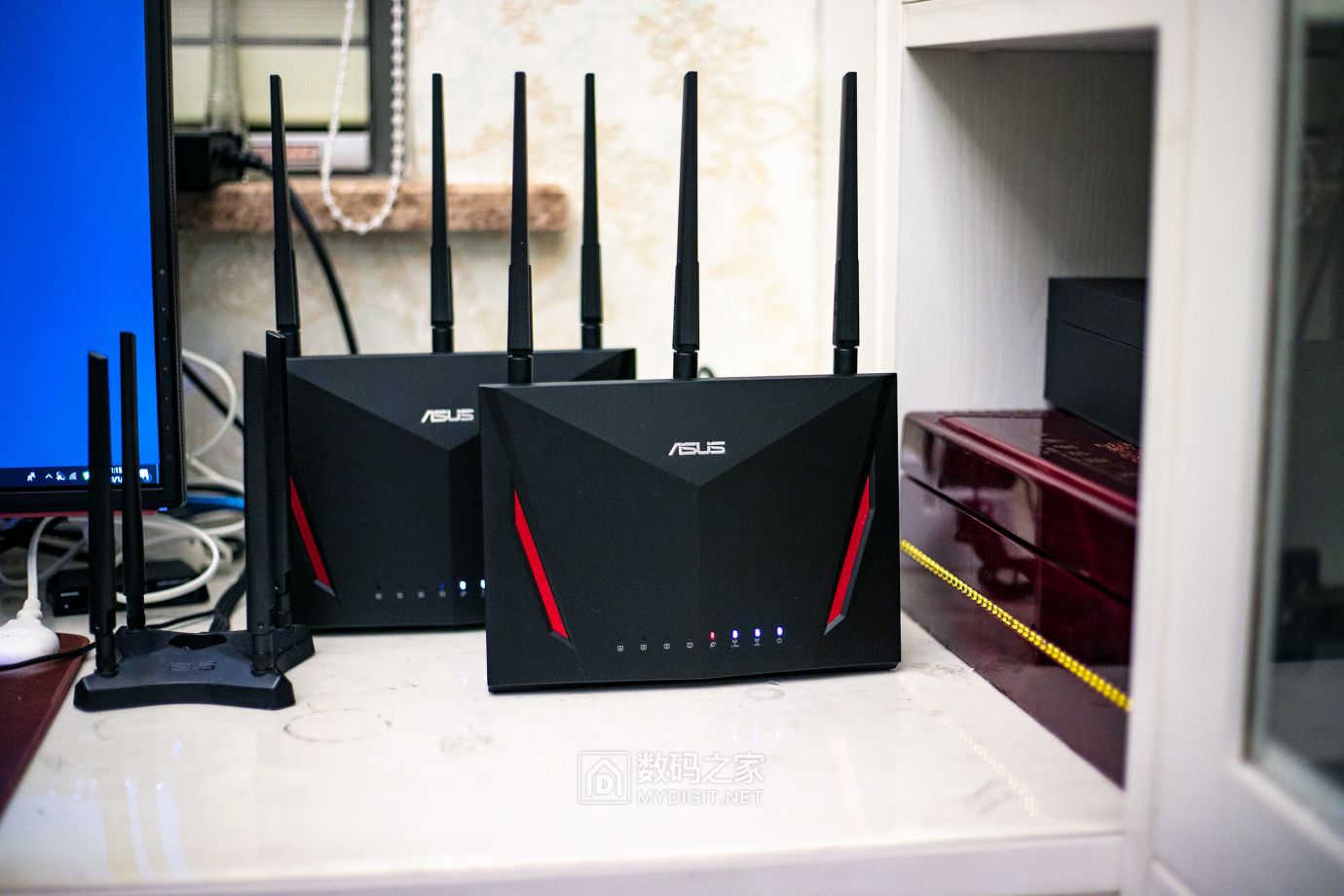

简单的开箱:
包装上可以看到醒目的2900M双频字样,2.4GHz最高可达 750 Mbps,5GHz最高可达 2167 Mbps配合我的PCE AC88完全可以实现无线千兆速度。
在配件上一应俱全,为了方便新用户的使用,放置了快速设置说明。

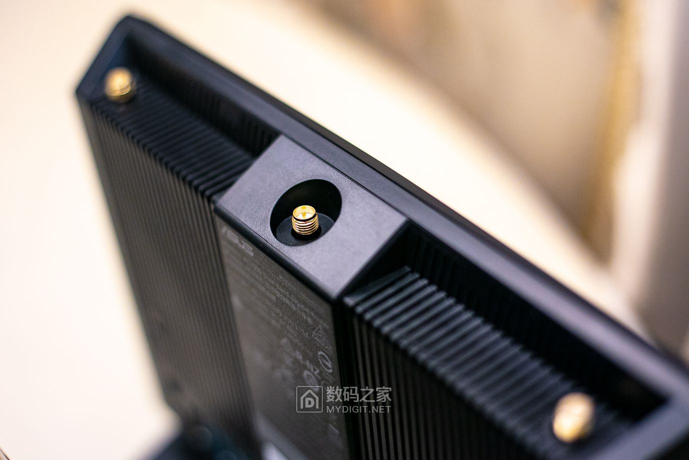

在天线的设计上采用了3+1的方案,即3条全向天线加上一条内置天线,使用前需要自己安装天线。
将天线分体式设计的好处就是可以自己更换增益更高的天线。
华硕RT-AC86U正面采用多面体的设计,具有很强的科技感。在指示灯的设计上交为全面,每一个网口都对应一个指示灯可以很方便地发现问题。
背面为一个WAN口4个LAN口其中LAN1可以设置成WAN口实现又拔和多线合并等特殊功能。
侧面设计和WIFI开关和WPS开关。
在USB接口上一个USB3.0接口和一个USB2.0接口,可以挂移动硬盘实现文件共享等服务,也可以刷梅林通过AIAR2实现BT下载等应用。

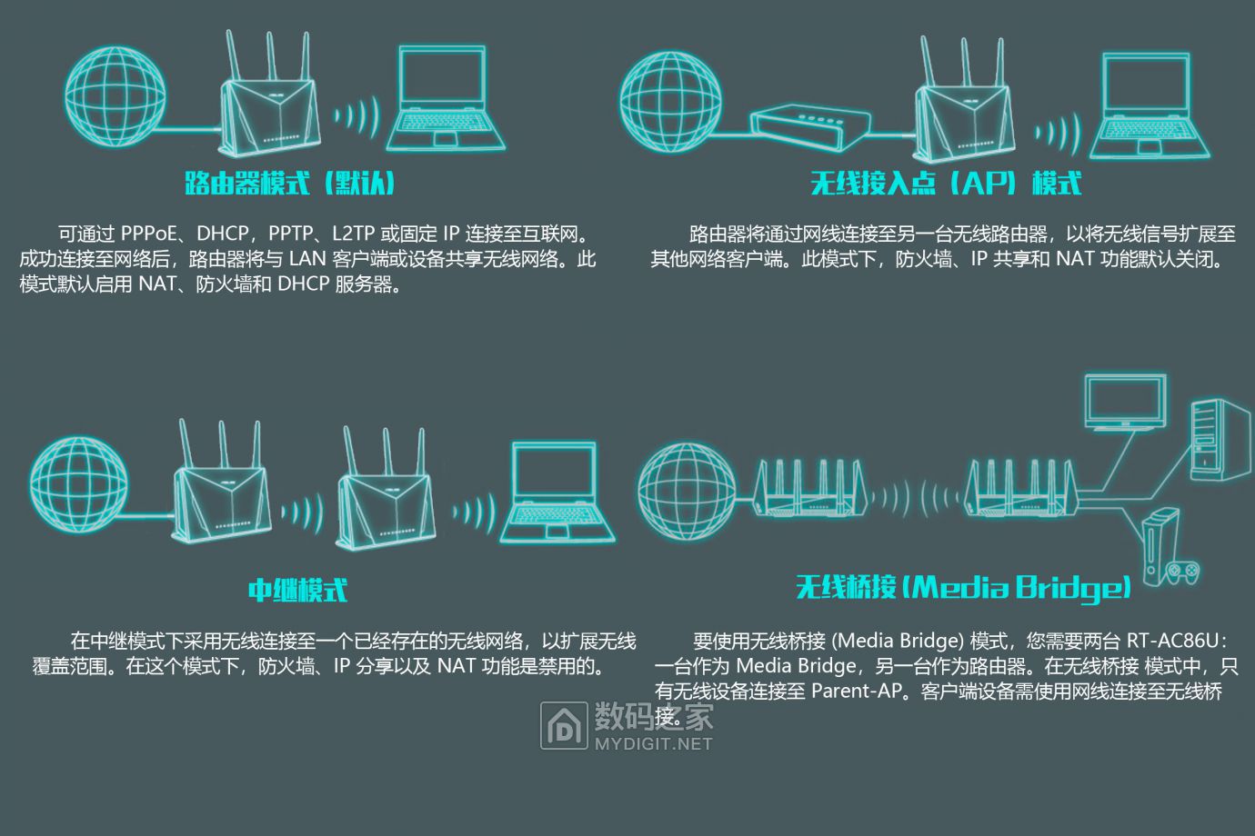

路由器共五个模式,默认的路由模式即单路由使用方式,可以PPPOE拔号让手机走WIFI上网。AP模式适合不同品牌的多个路由,用这个模式把信号覆盖出来,采用有线回程。中继模式通过无线扩展信号采用无线回程,无线桥接只是把两台路由之间用无线通讯,终端用网线和路由连接,无线桥接并不适合家里无线扩展使用。
而AiMesh模式可以有线回程也可以无线回程实现无线漫游,但必须是华硕路由器。为了进一步了解各种模式下的性能区对,于是对可用于家庭无线扩展的AP模式、中继模式、AiMesh模式进行了对比。

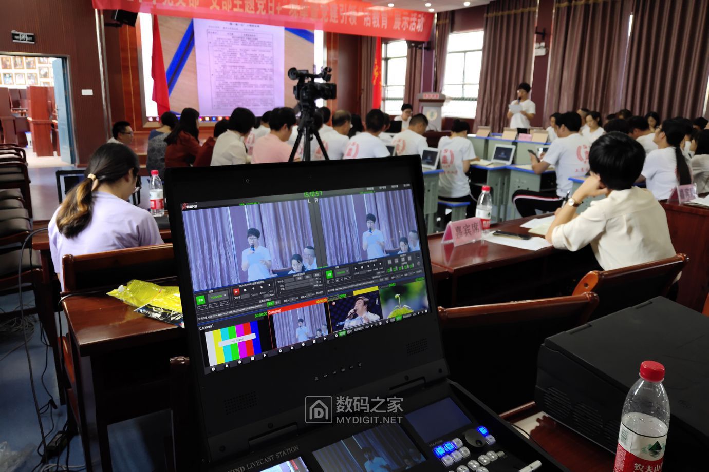

解决大型活动无线需求:
之前举行了全区的一次*员活动,需要在保证40个平板无线流畅的情况下进行直播推流。
同时还要保证会场50多人的手机上网。于是我临时使用了2台RT-AC86U走有线回程的AiMesh,两台路由器一台放置会场前离平板近的位置,并将非编服务器和推流主机用网线接入。另外一台放置在会场中间,这样让2台路由器通过AiMesh自动匹配,多数平板走路由器1,多数手机走路由器2保证活动的正常开展。
从实际效果上来看,活动中即时互动的几个环节都很流畅,像这种选择题等可以很快收会答案并展示结果。
而这时的非编服务器推流也流畅,外网走的是100MBPS的专线,推流到奥威亚专用平台,确保了活动现场的流畅及全区在线观看的流畅。两台RT-AC86U扛起了100多个终端的使用而没有死机,稳定性还是值得肯定的。
