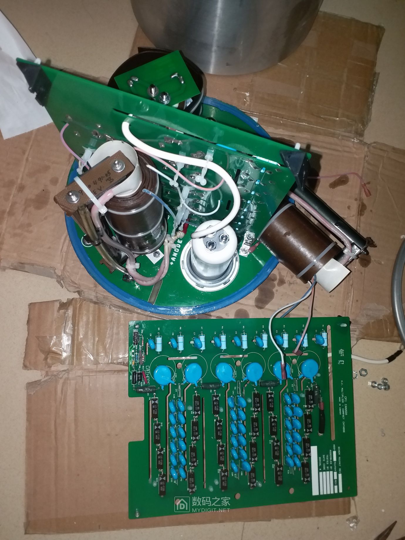

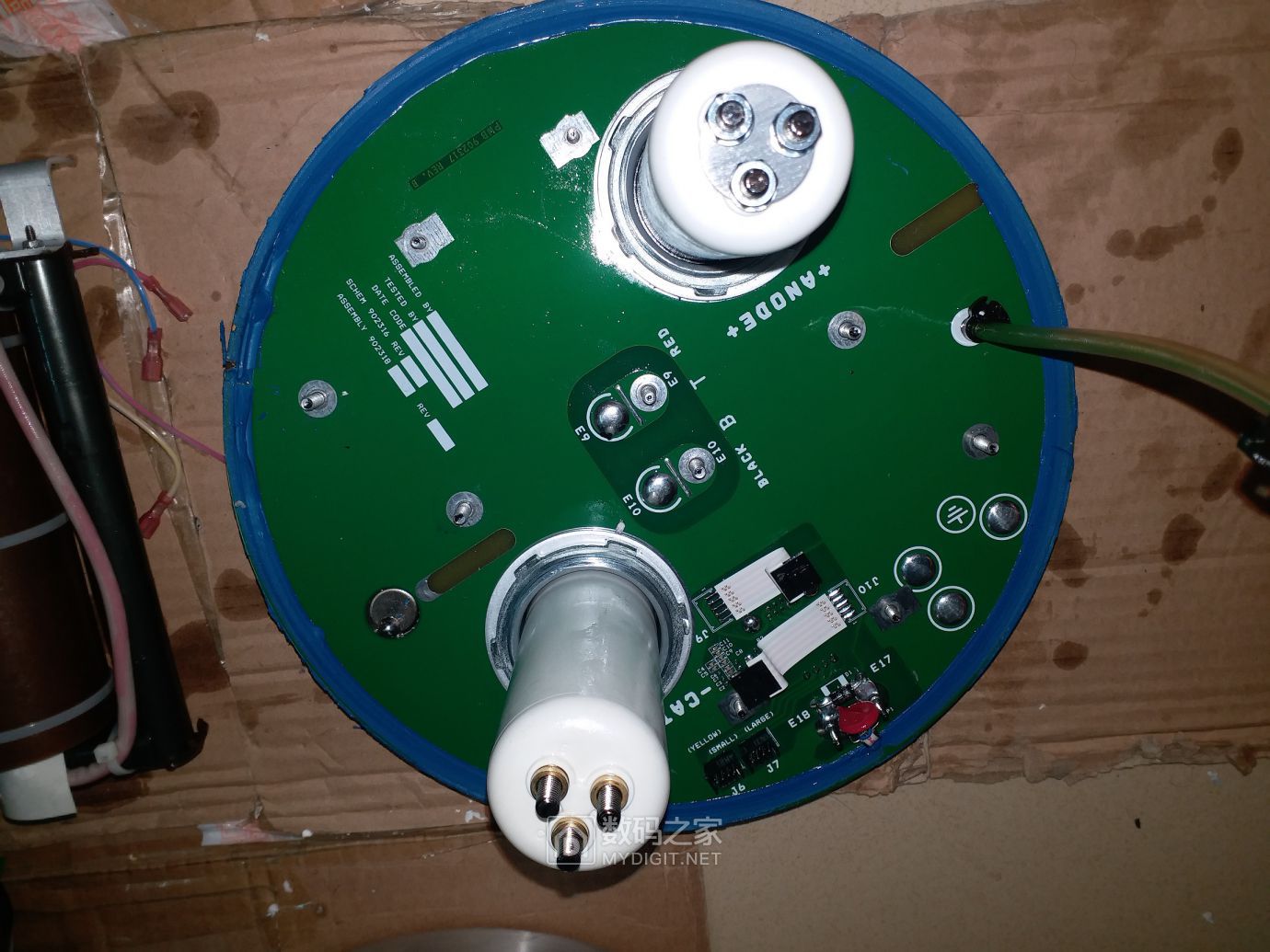

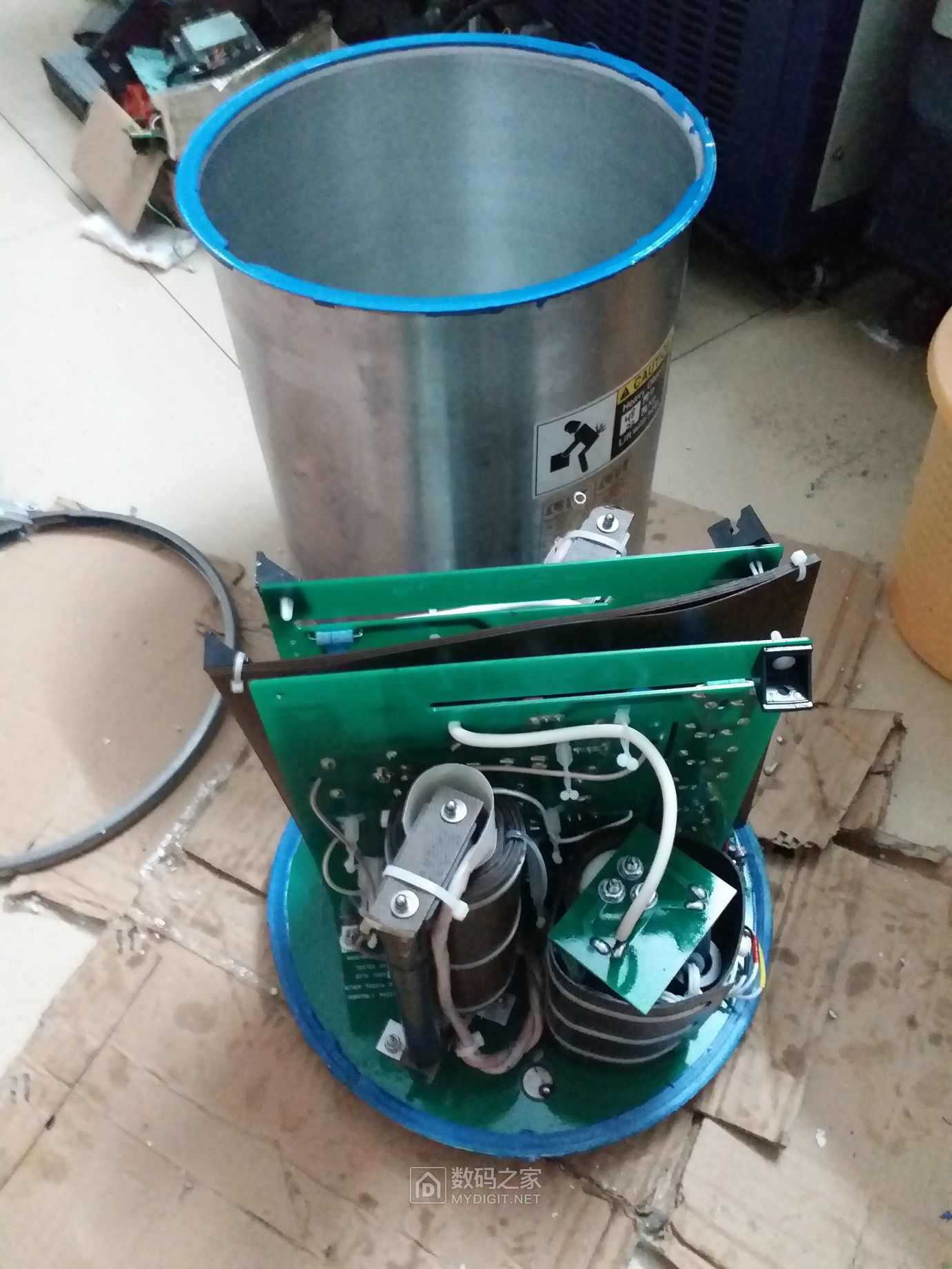

上图

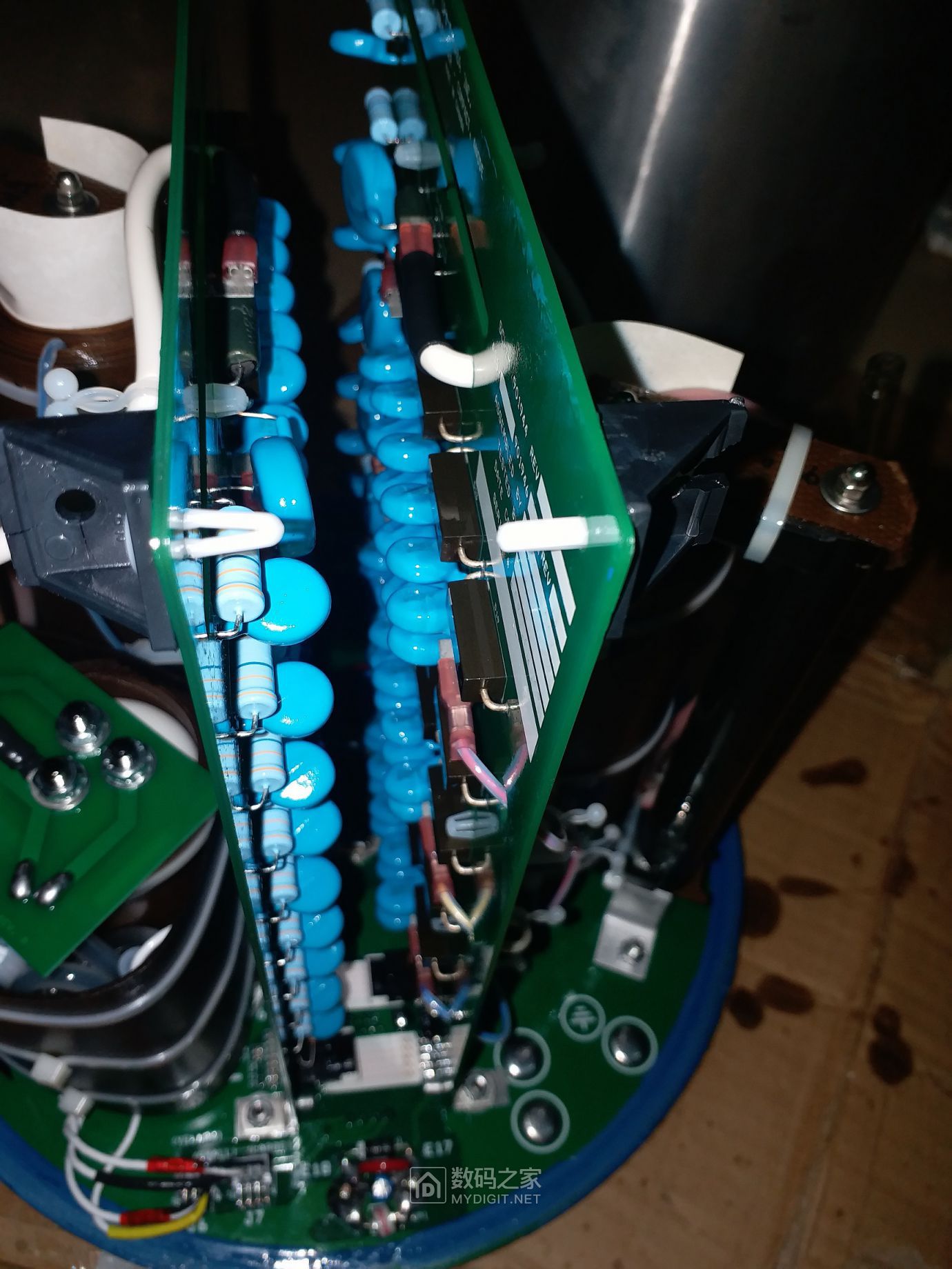

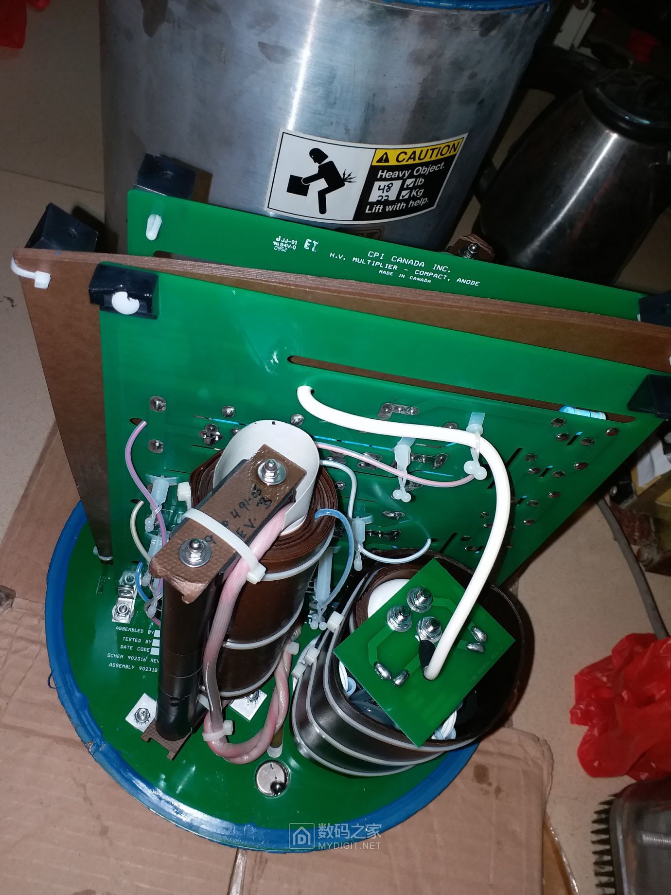

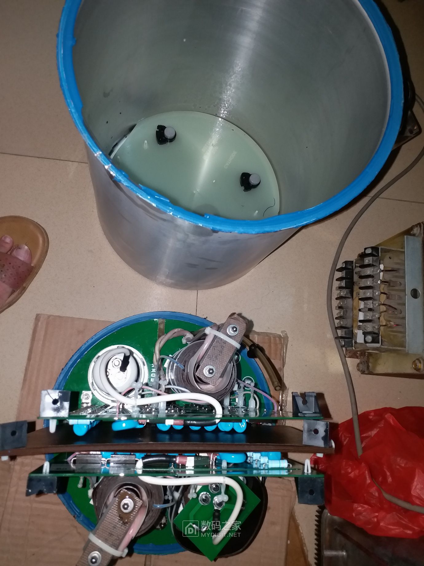

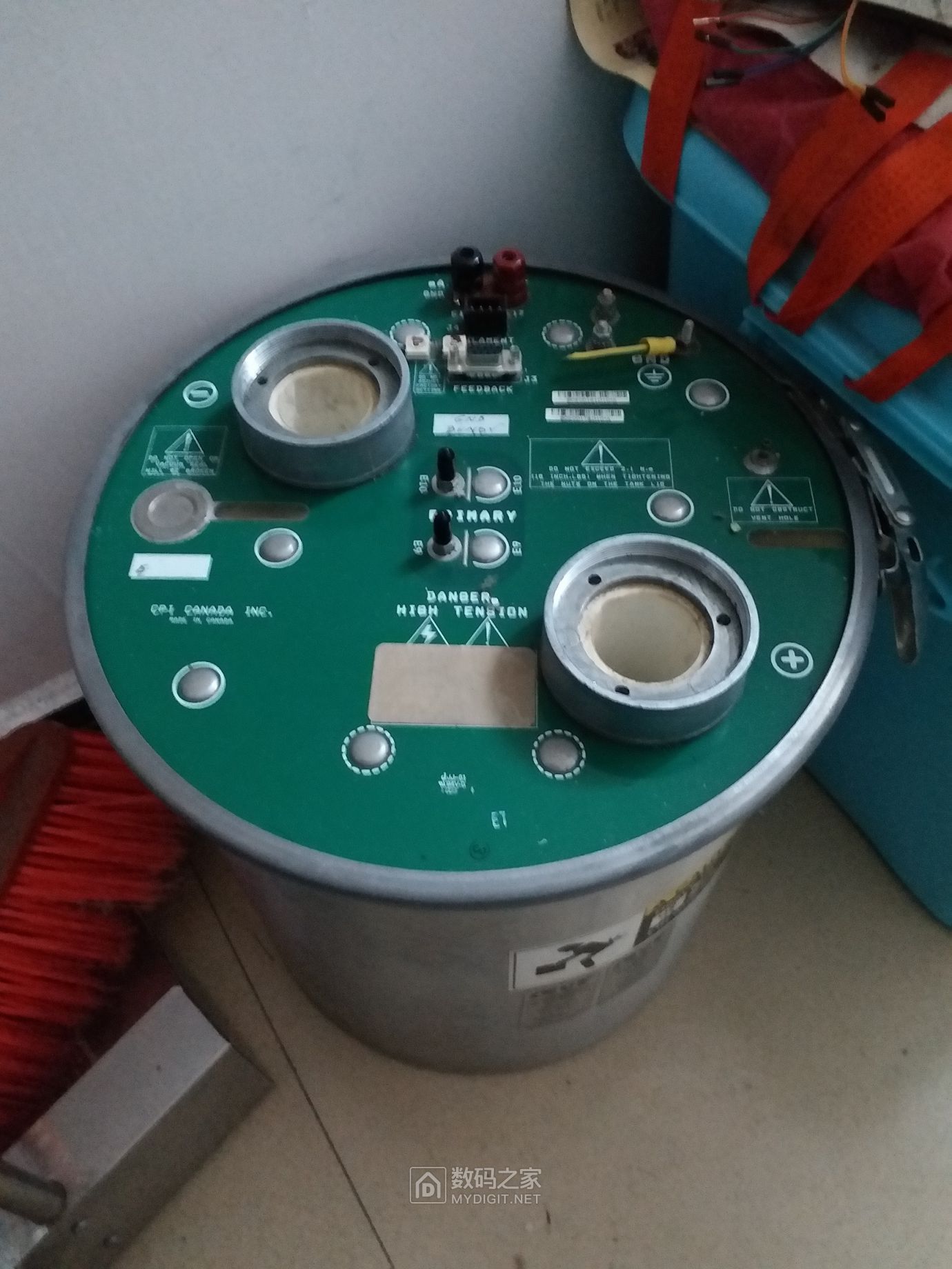

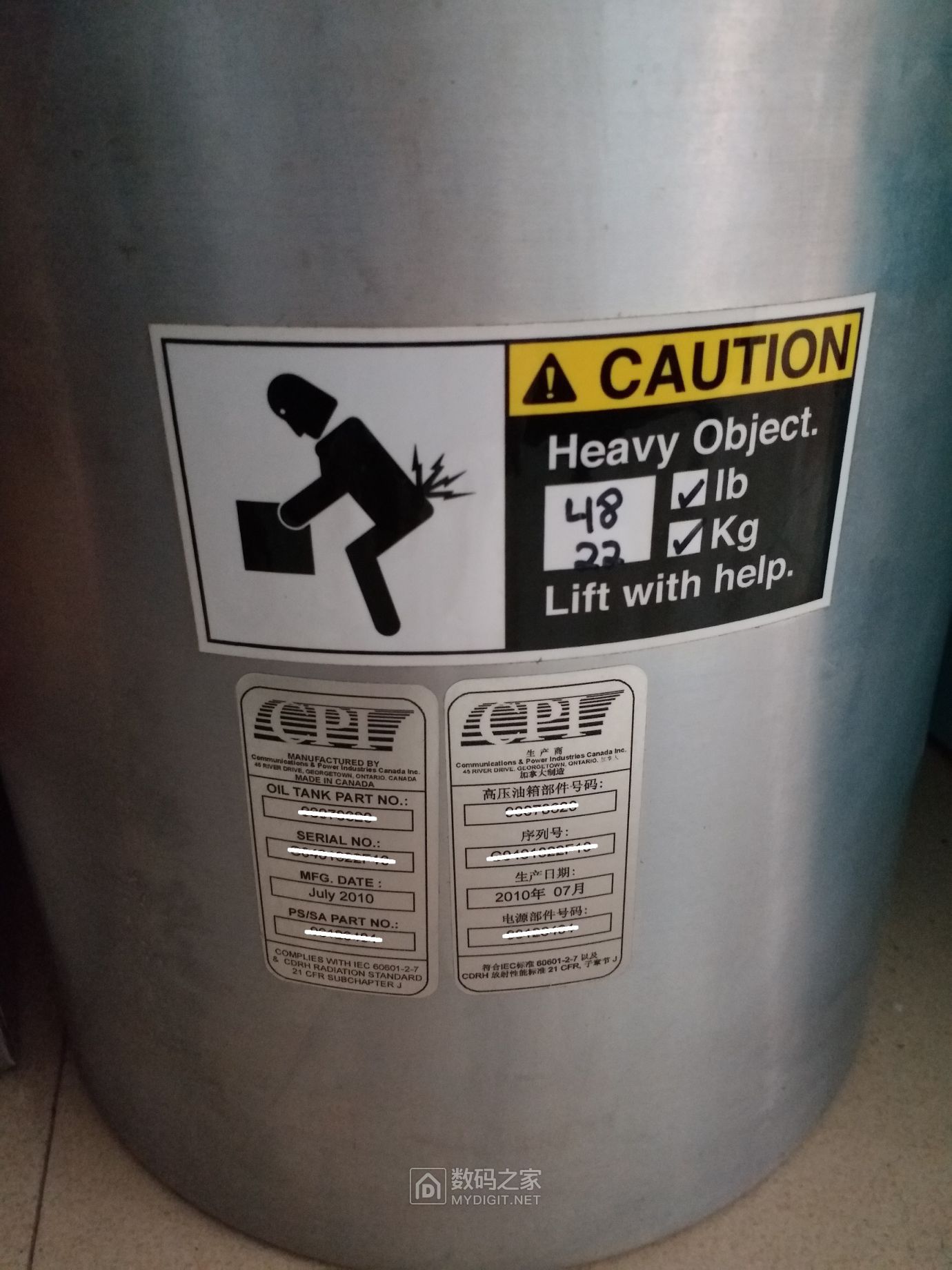

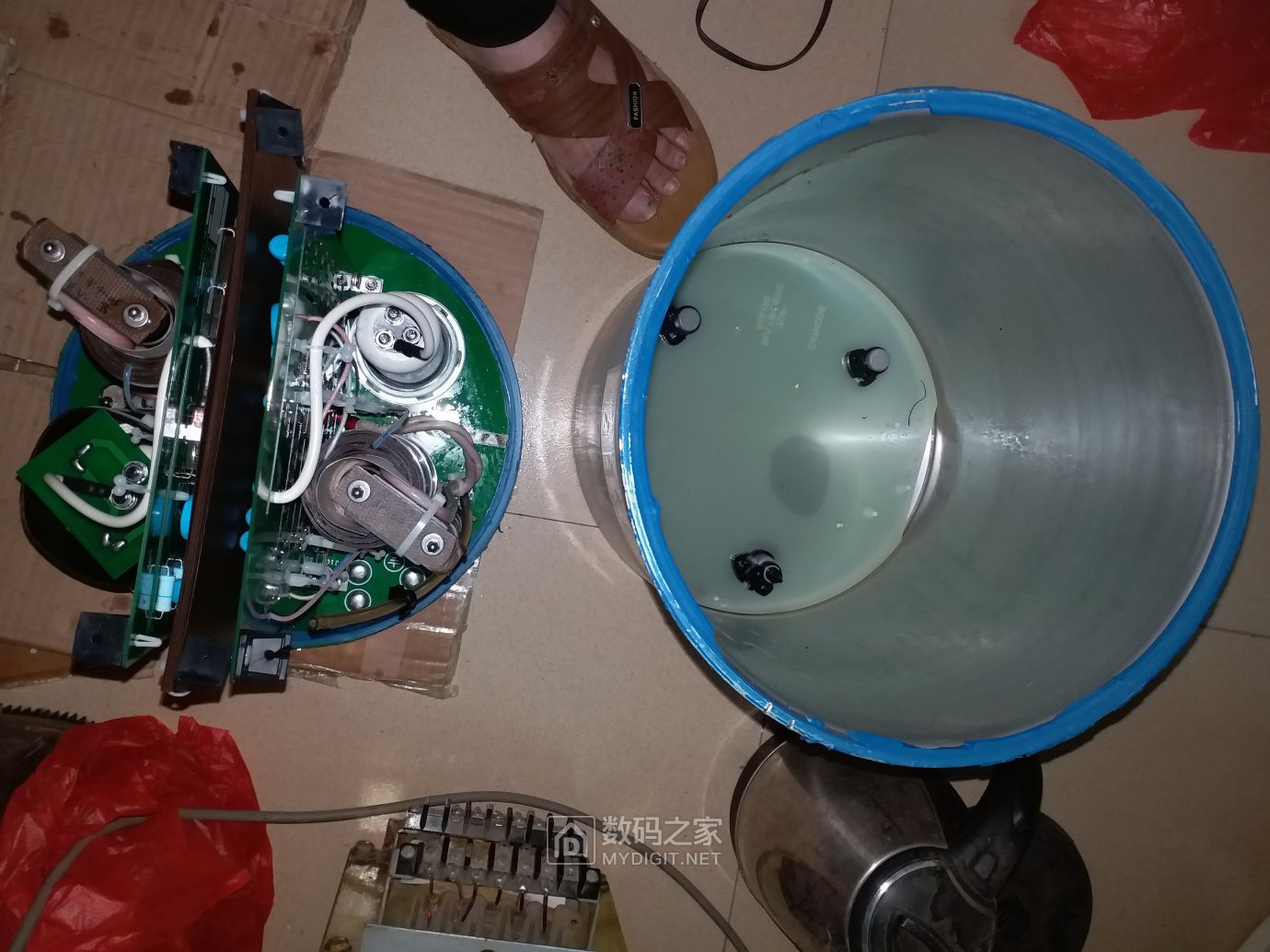

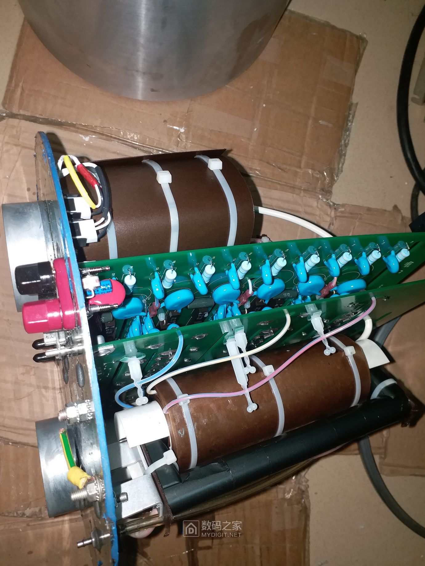

油桶,好大个,很重
重量:22千克

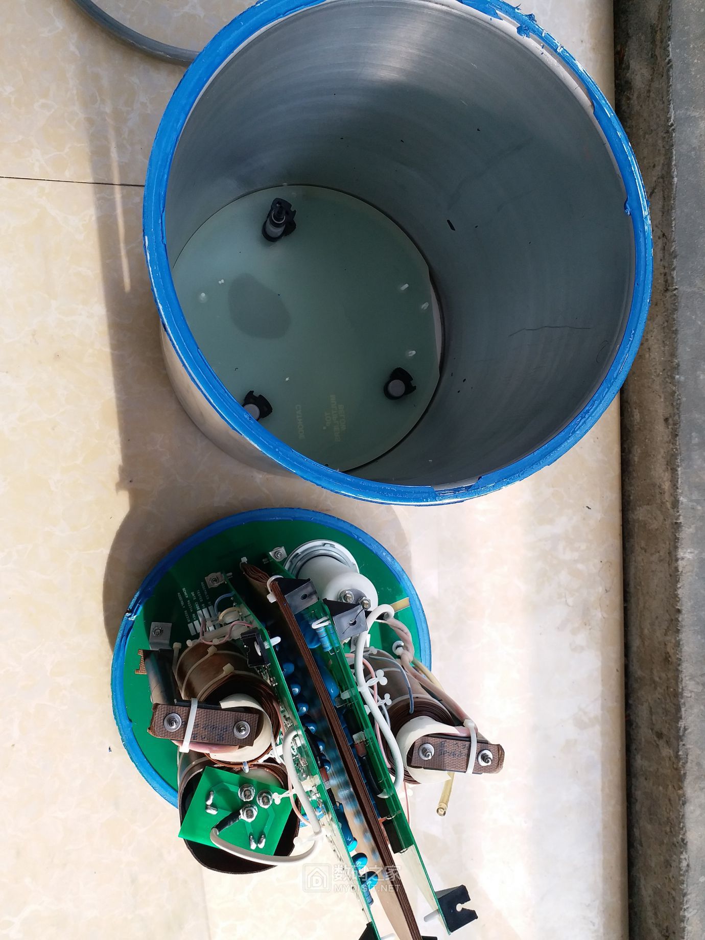

把油倒掉,拆解

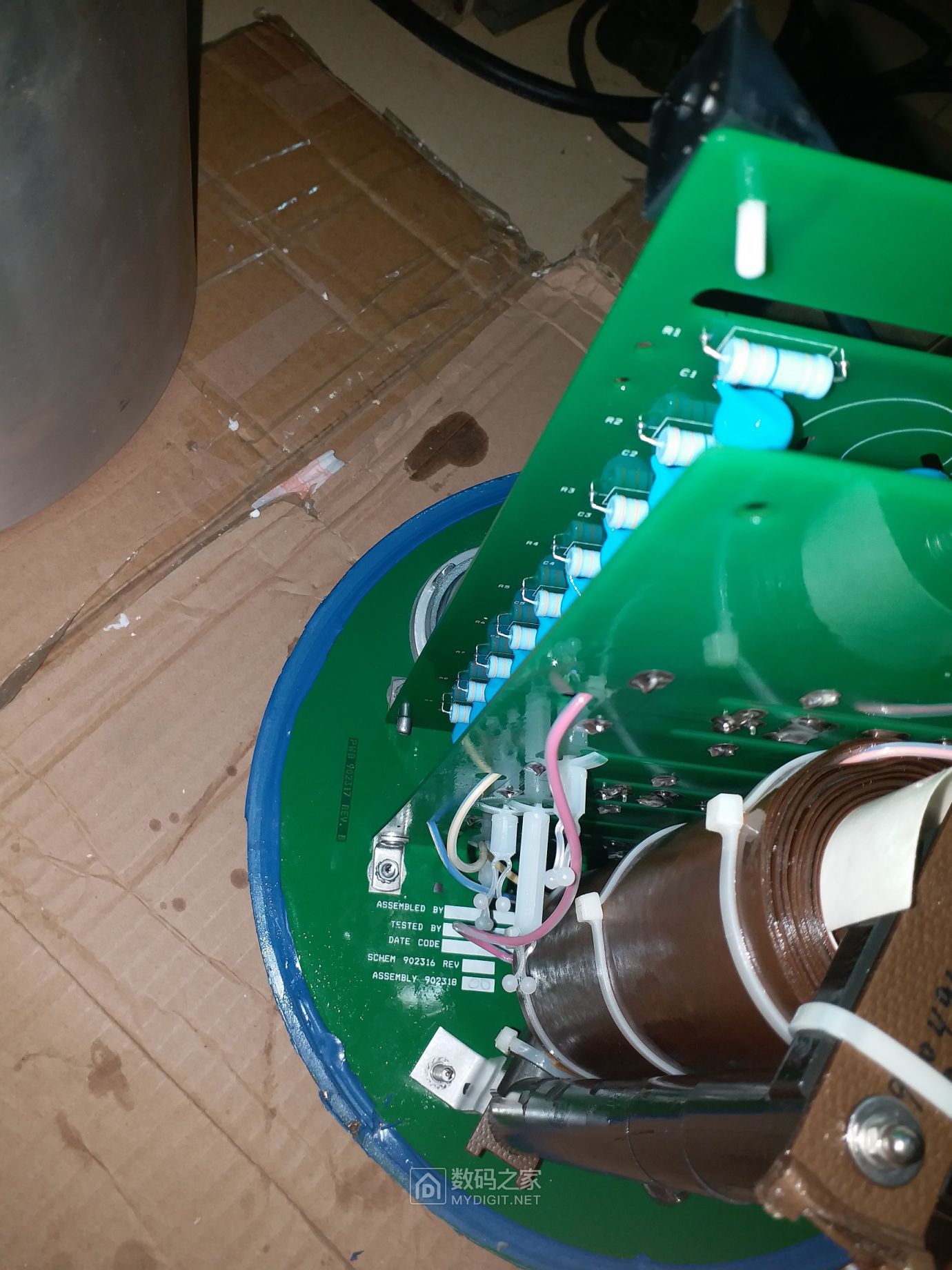

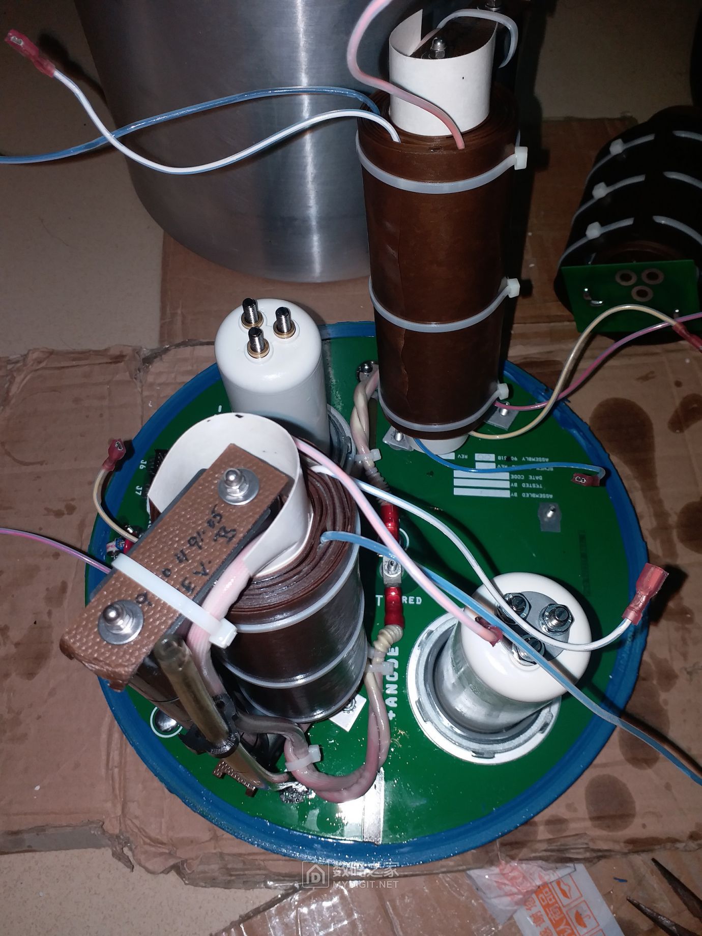

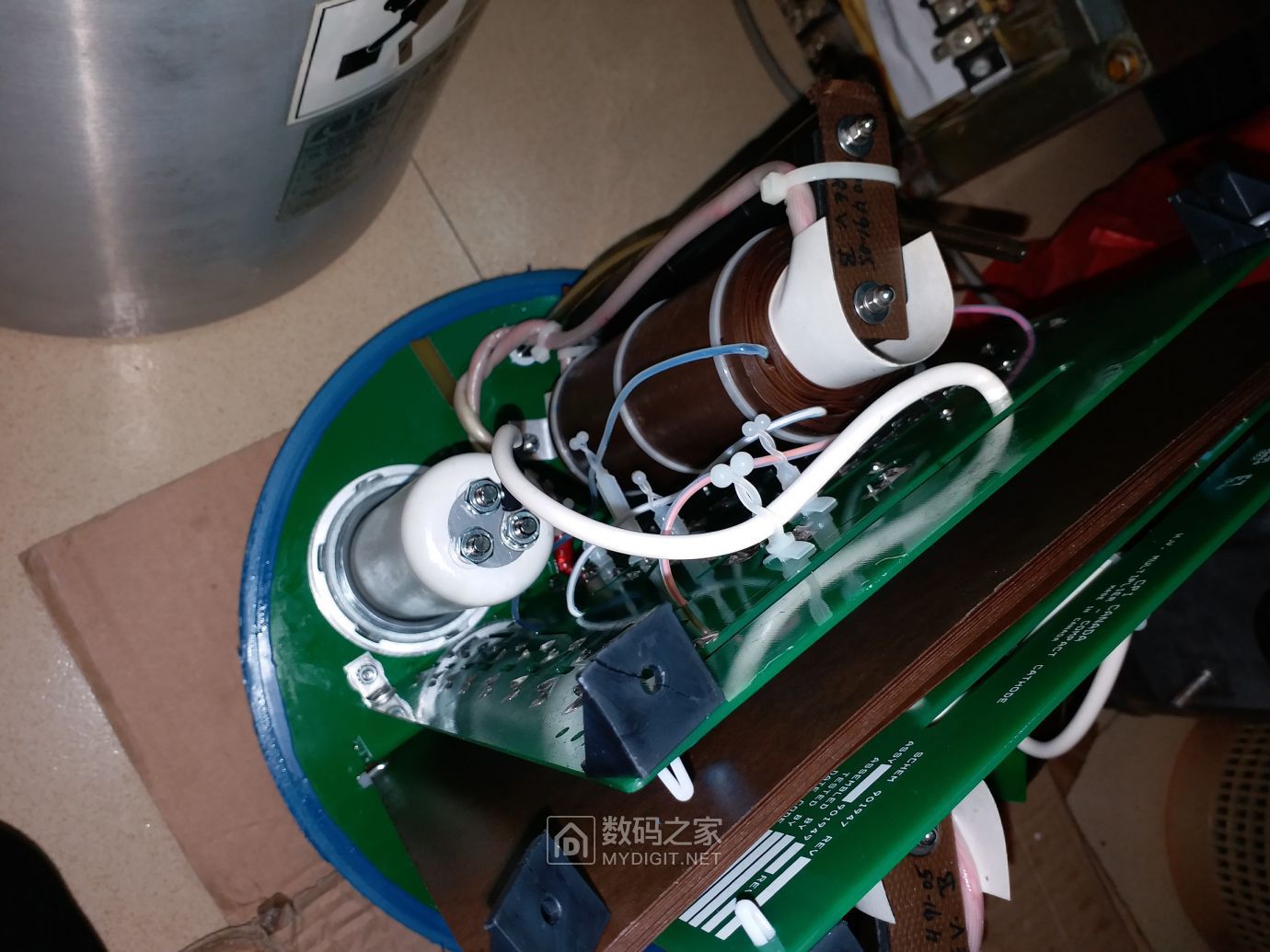

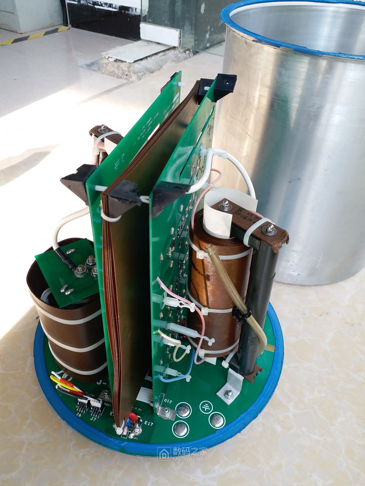

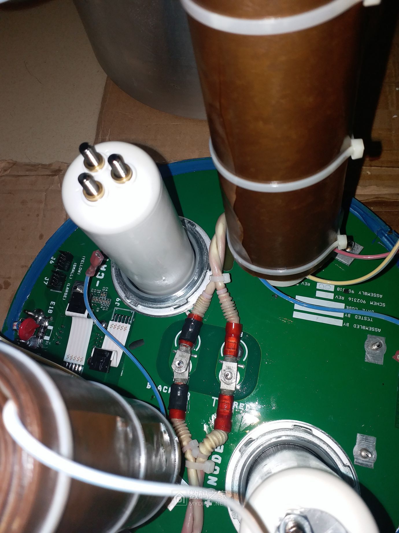

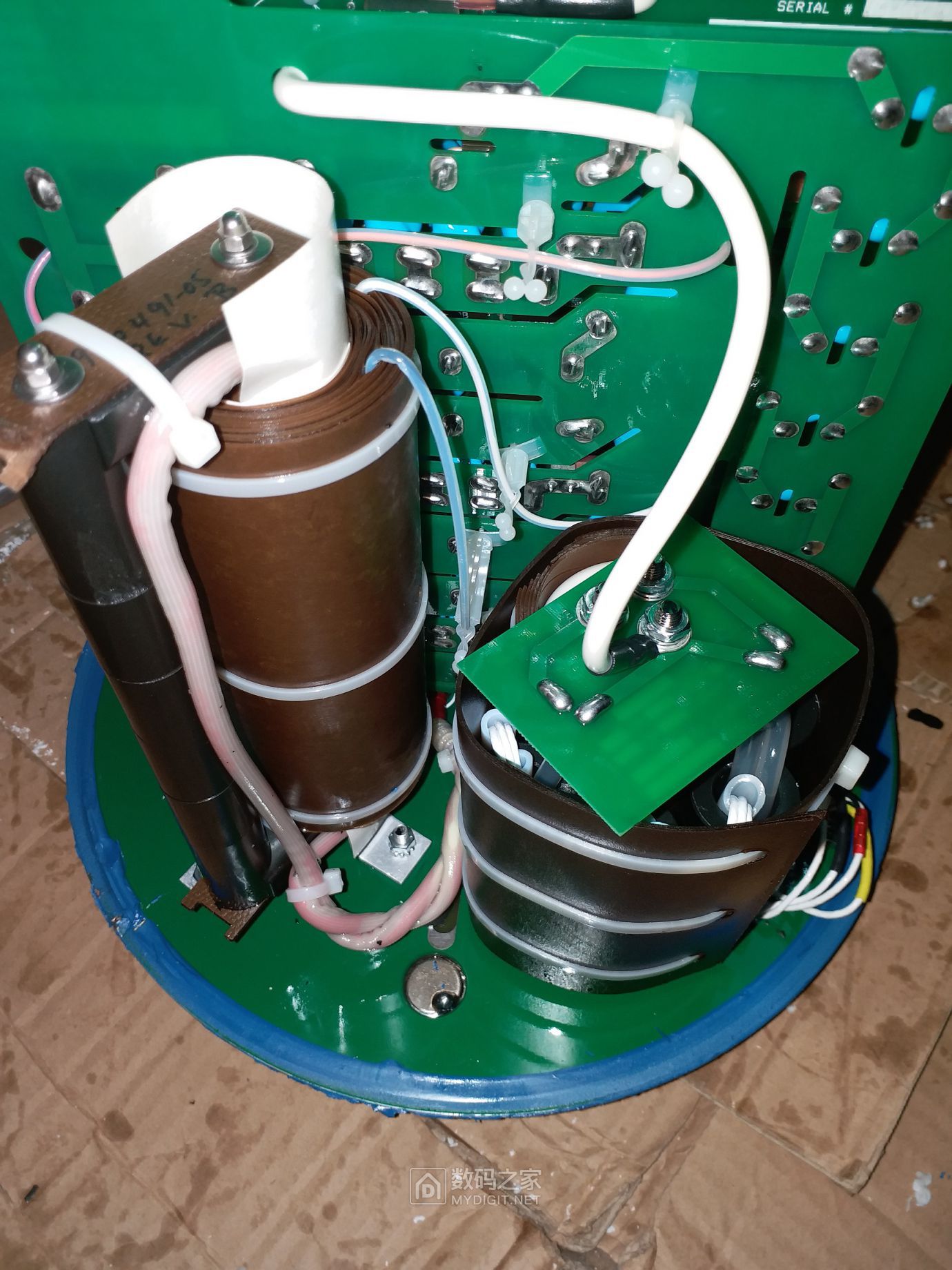

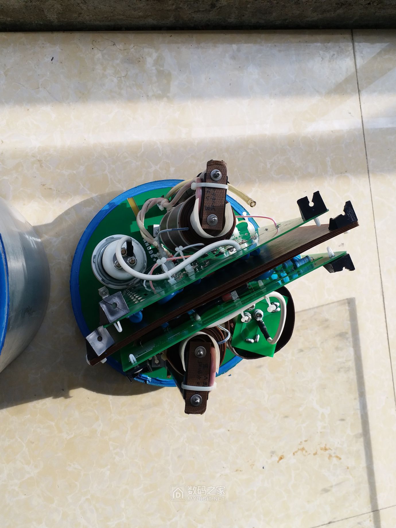

阴极板和阳极板,高压变压器一边一个,形成正负高压

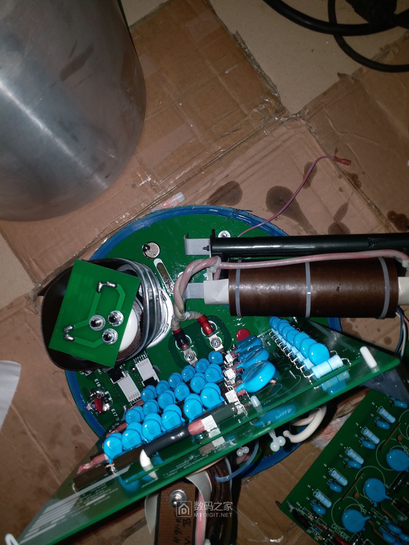

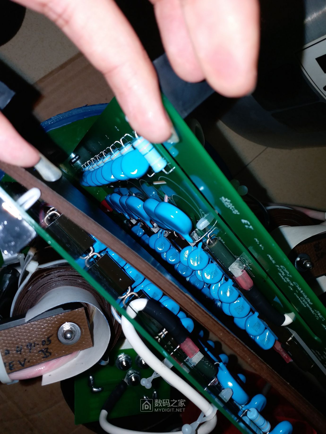

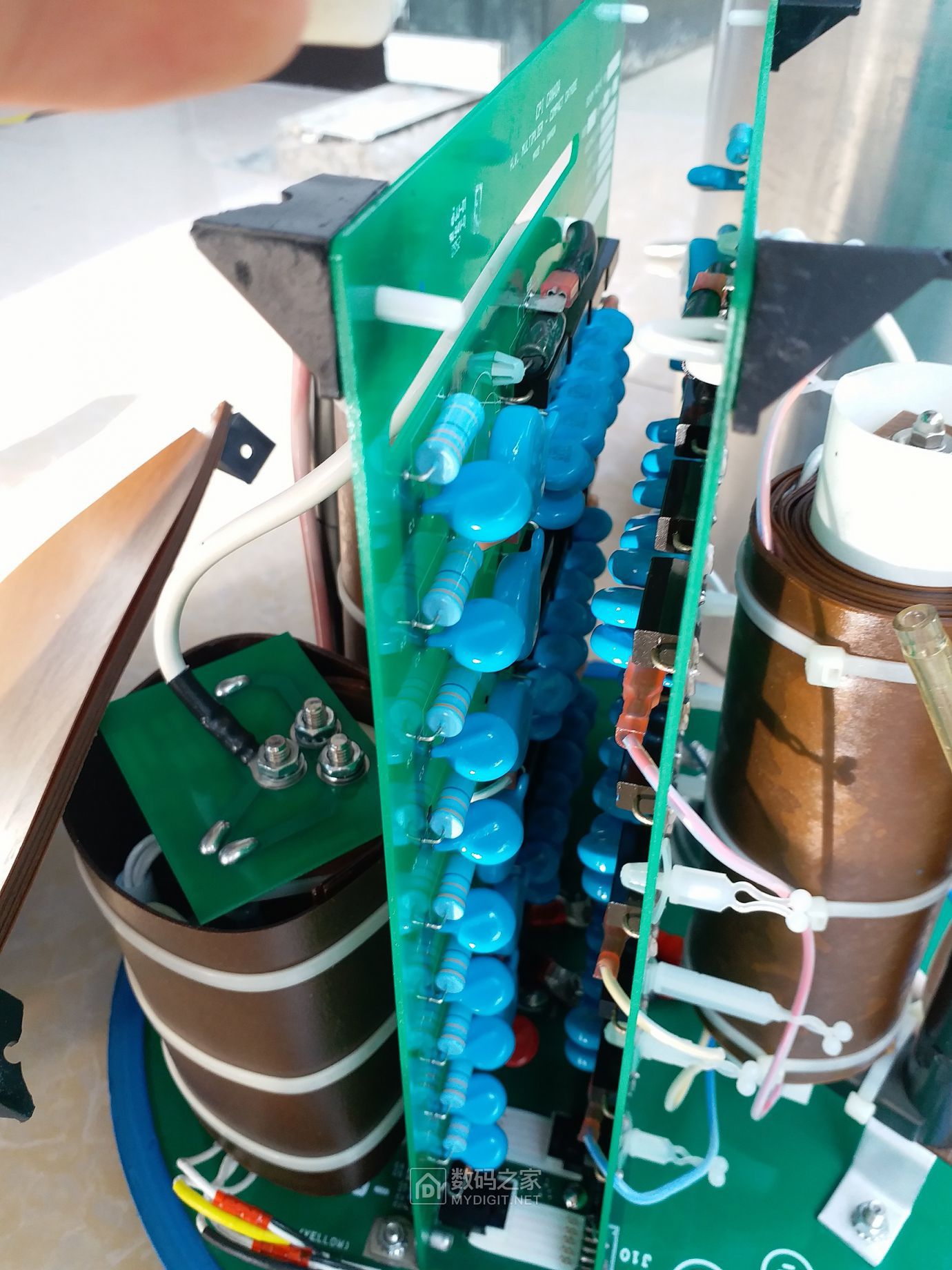

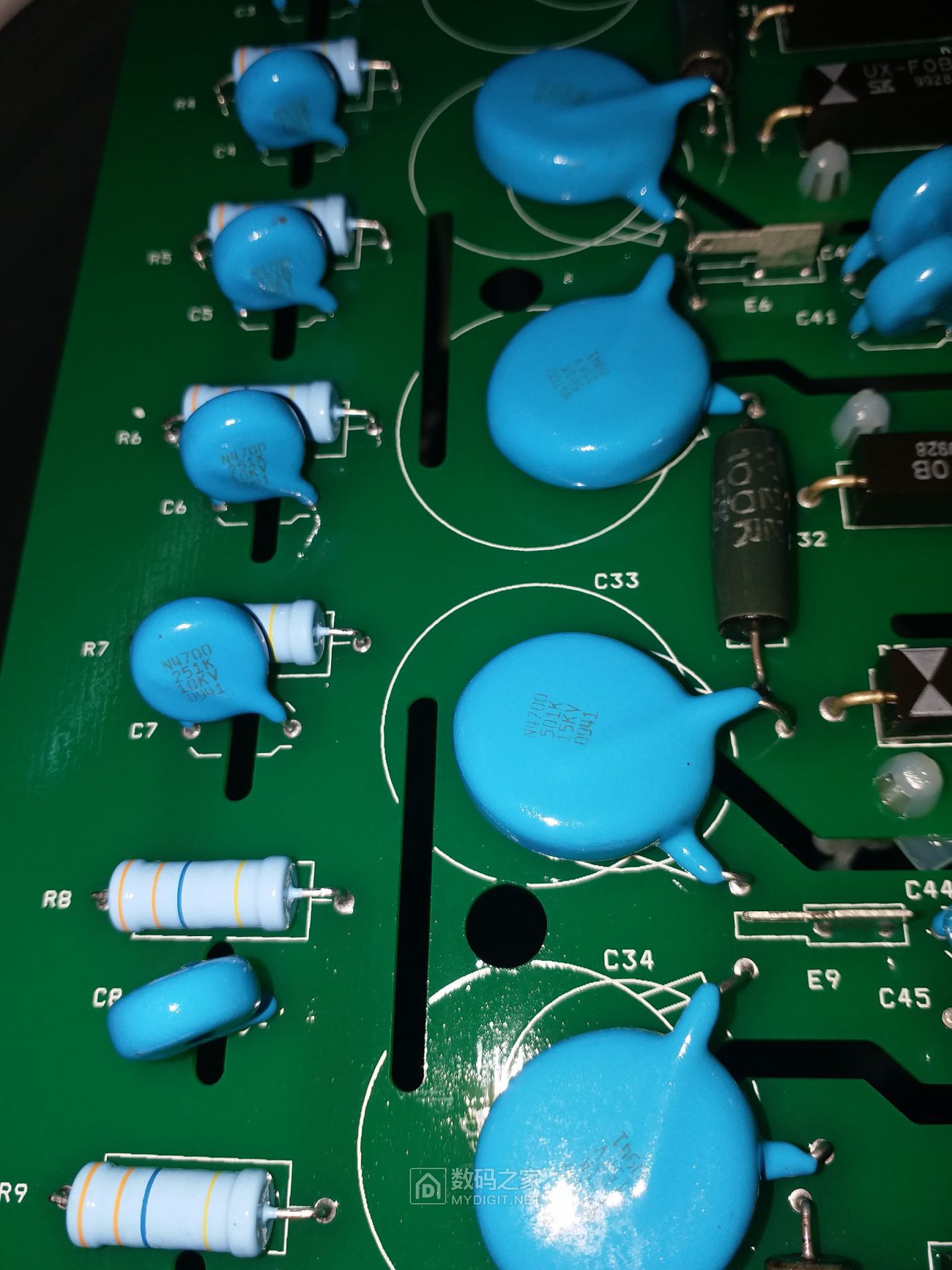

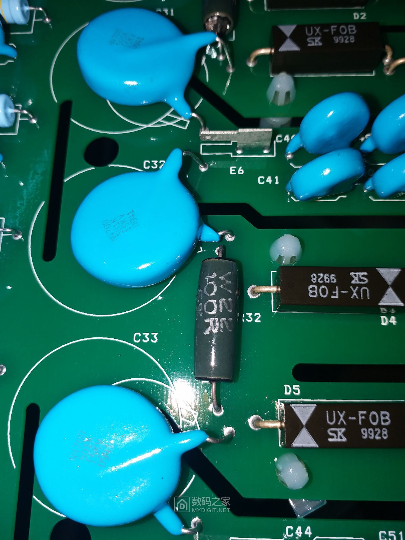

里面用到好多高压陶瓷电容

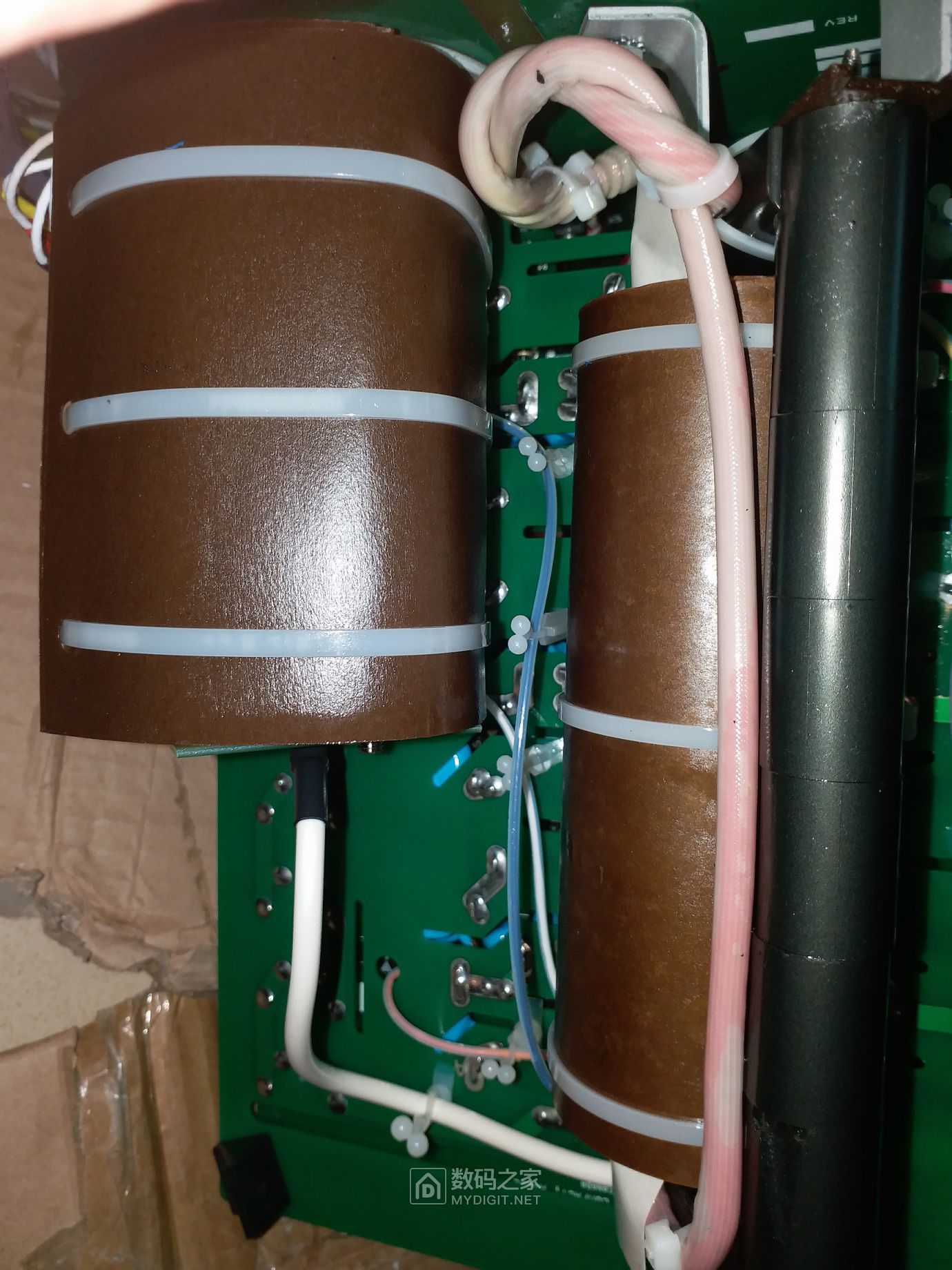

高压变压器,结构和以前的彩电高压包一样

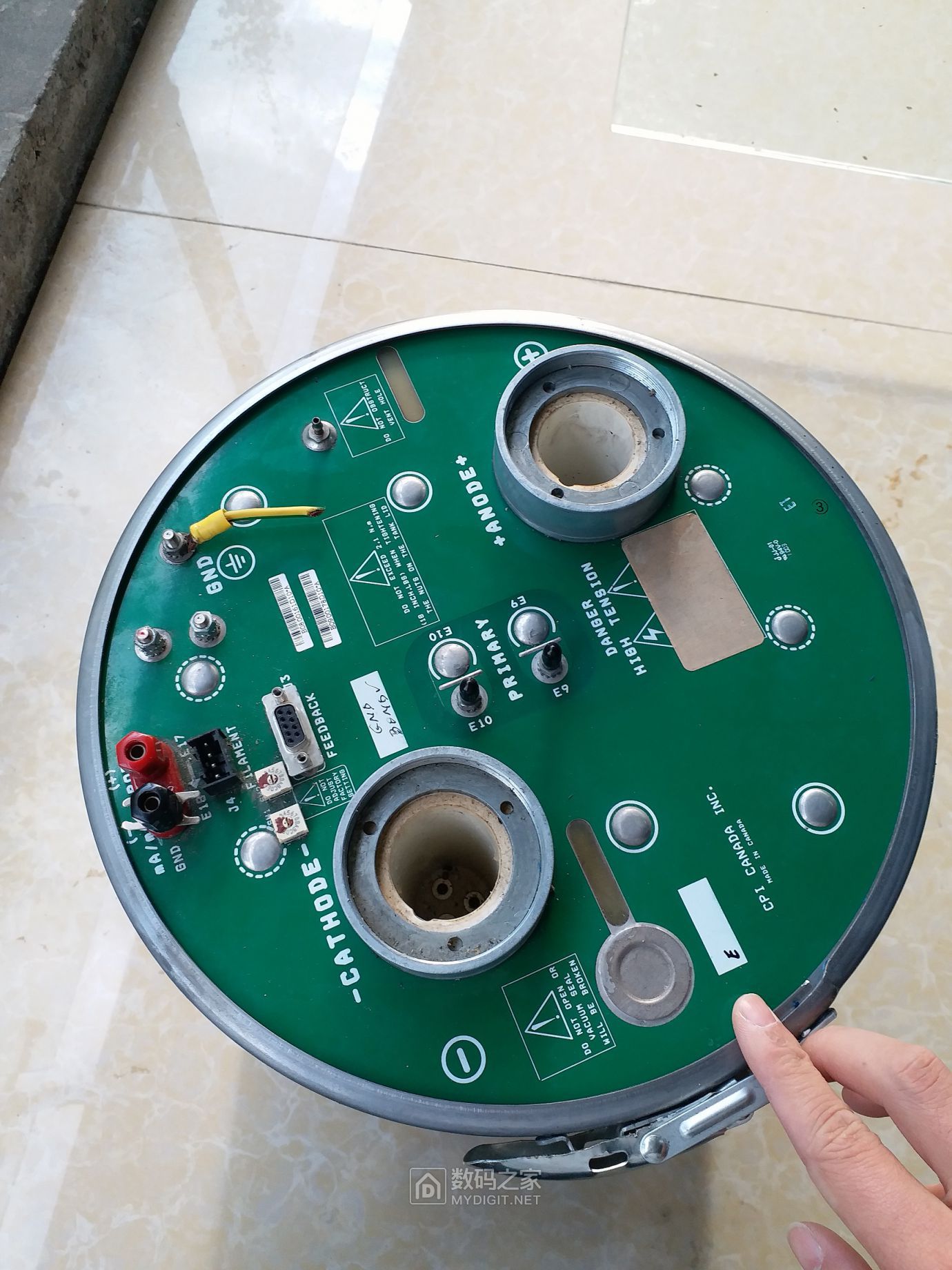

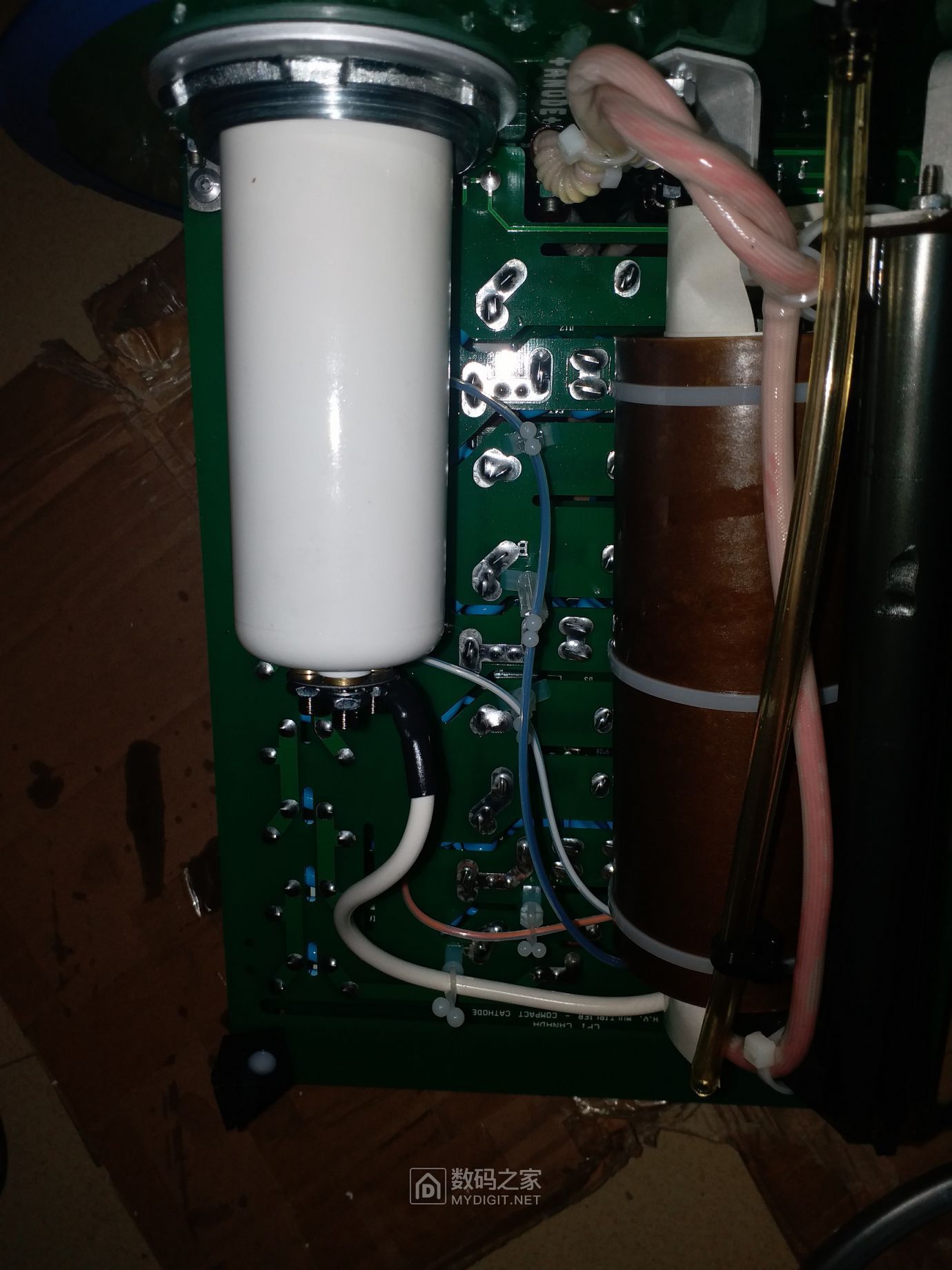

高压接桶,深度很深,可见能产生的高压很高

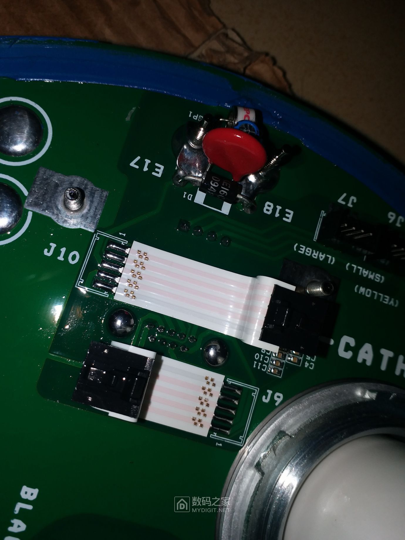

X光管的灯丝变压器

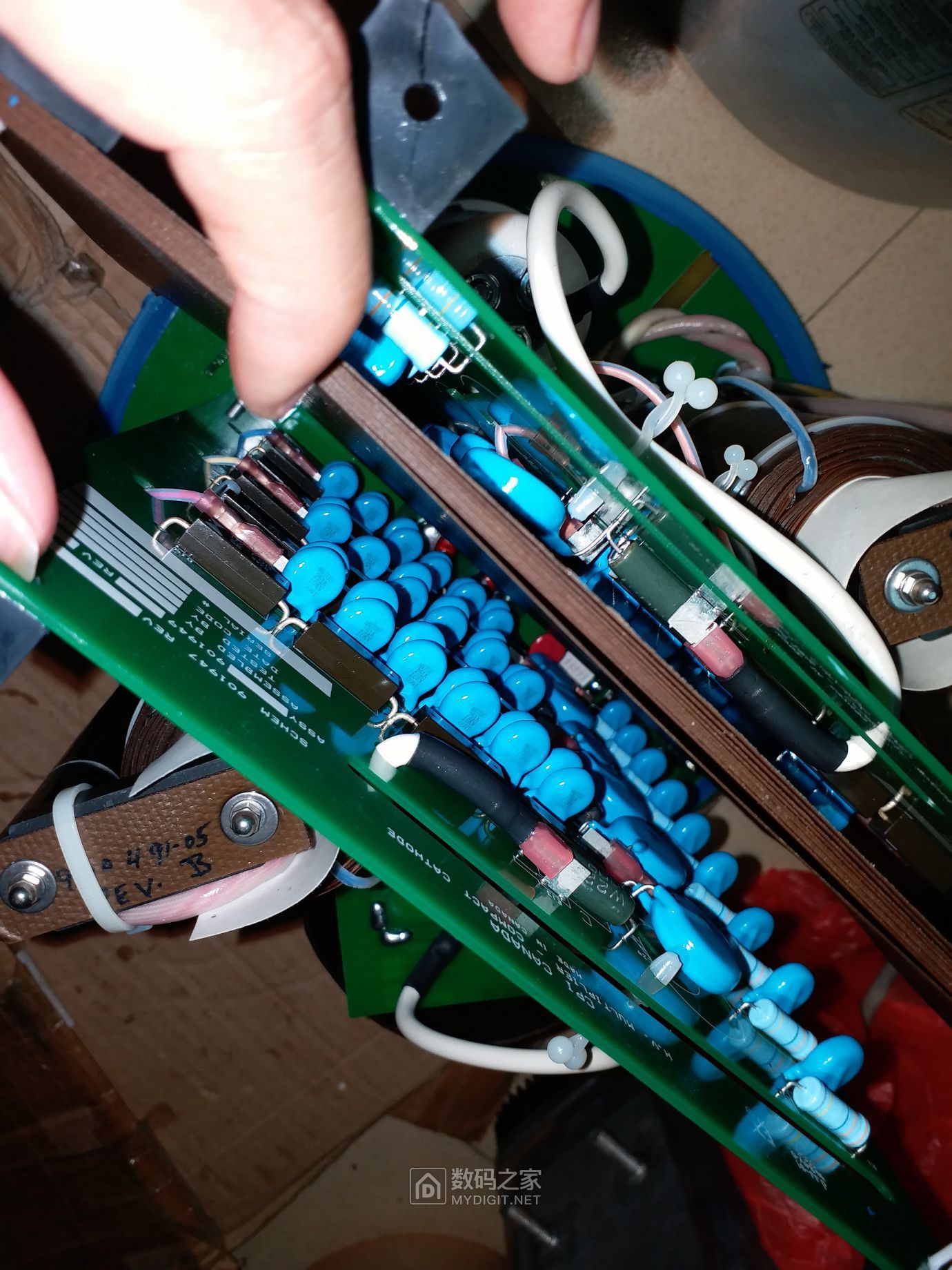

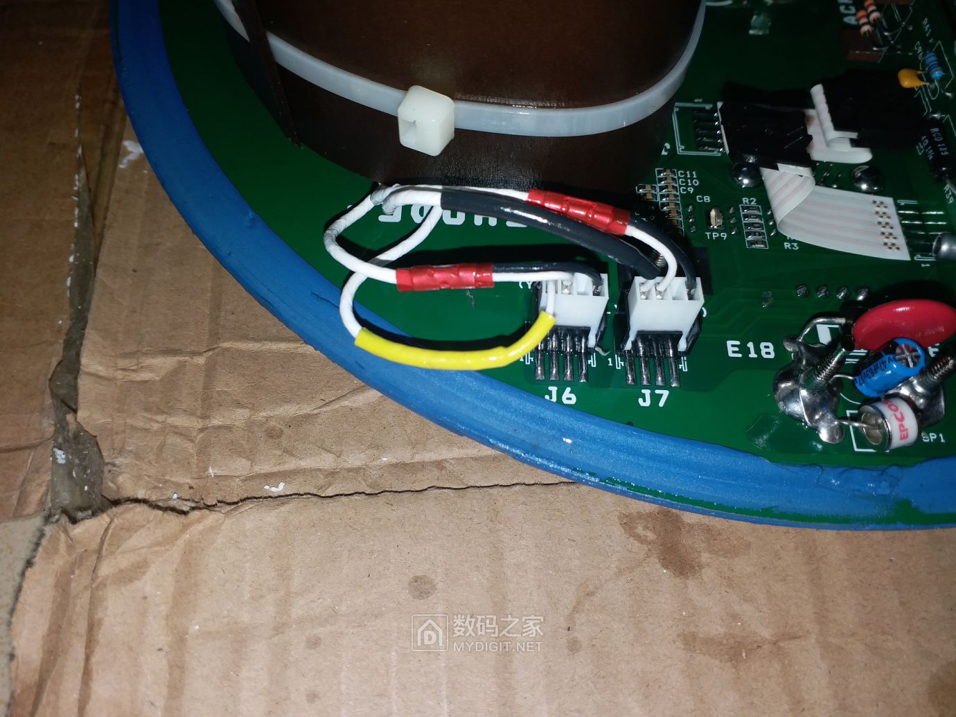

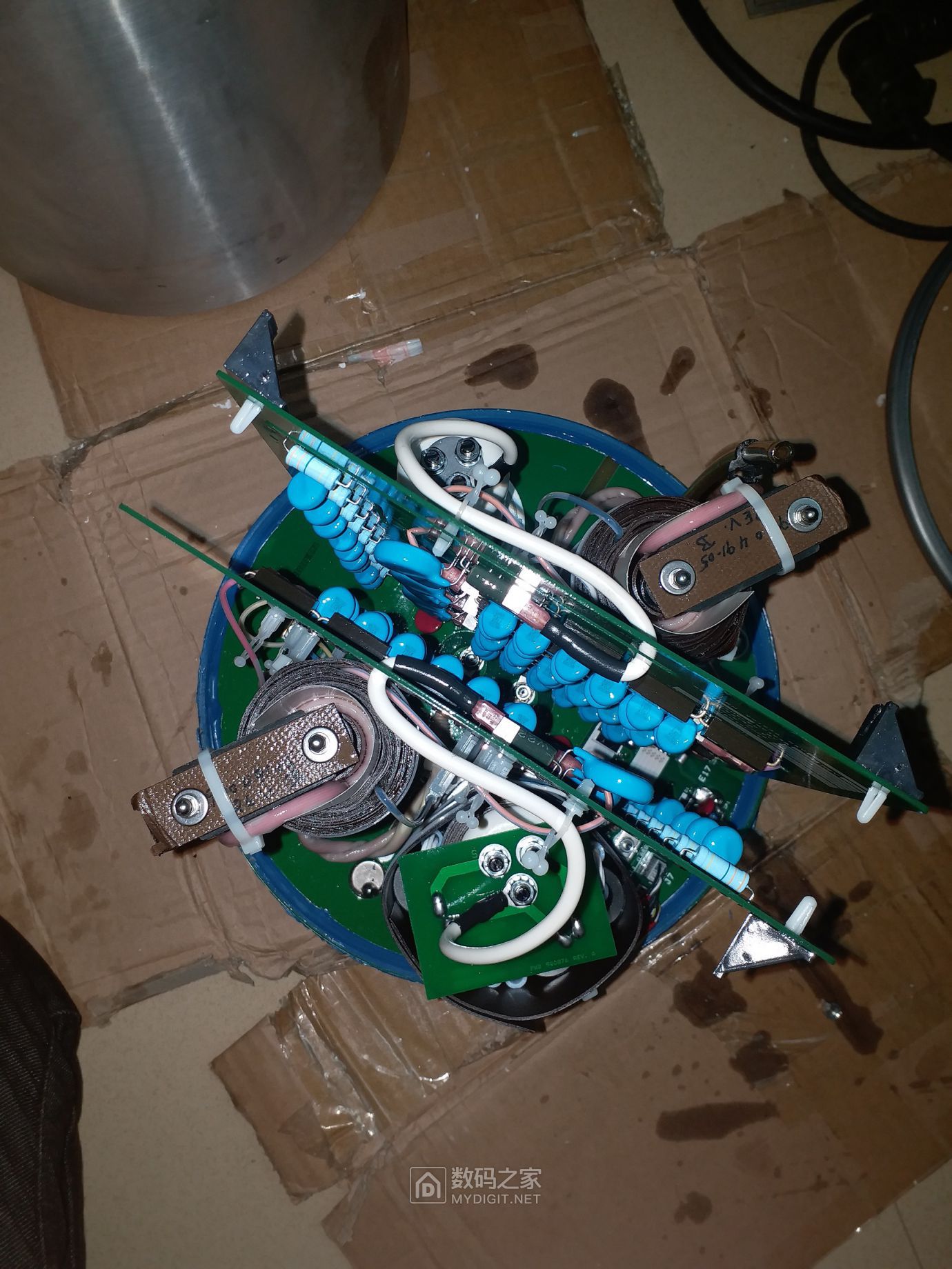

开始分解

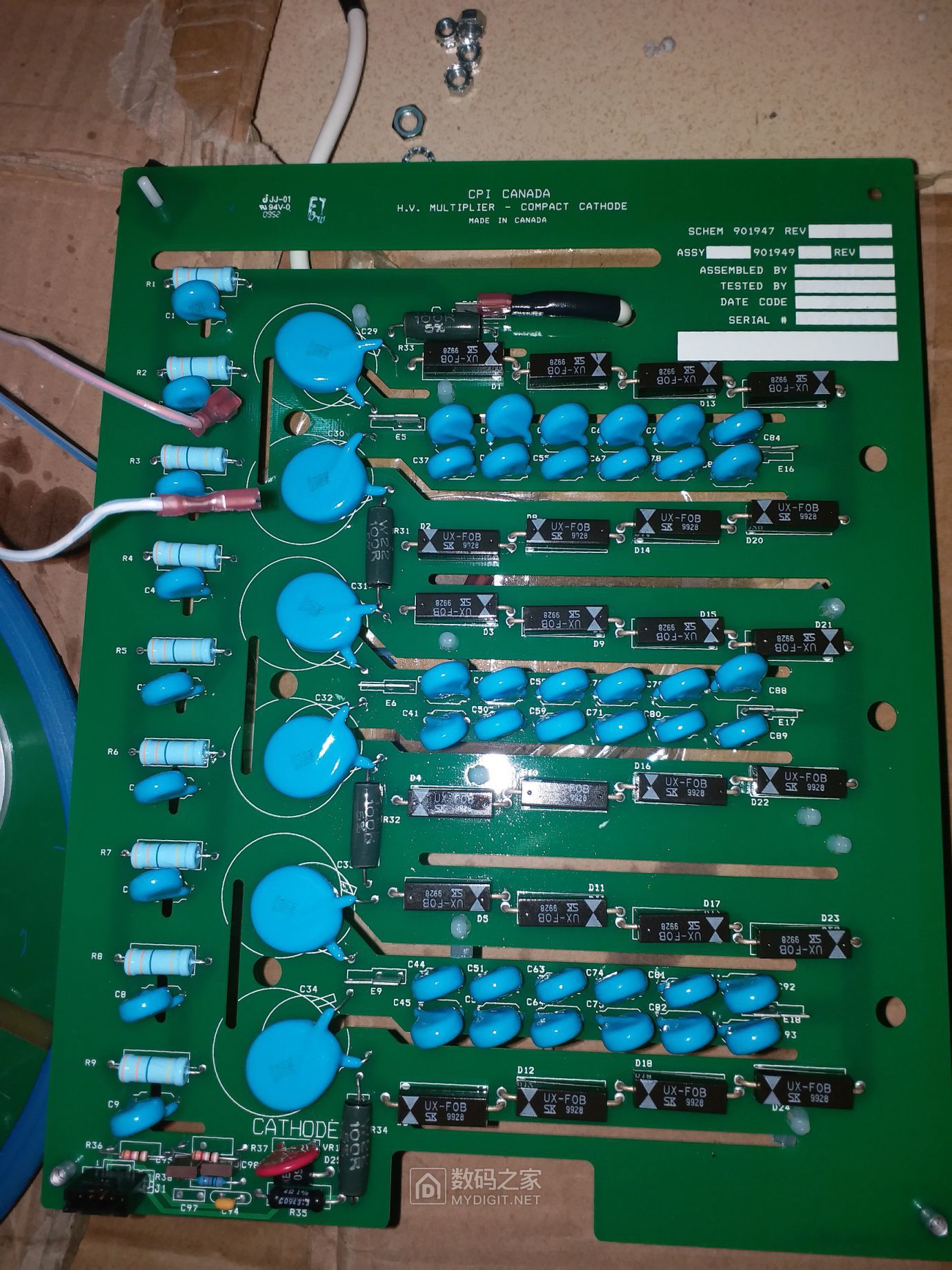

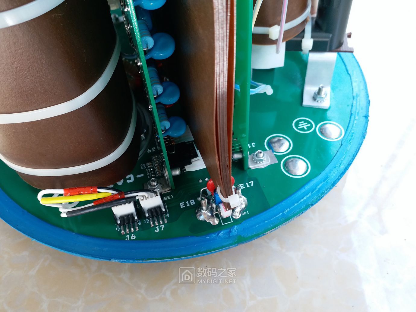

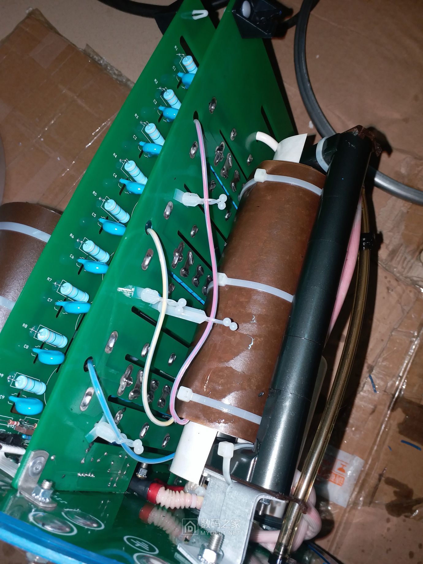

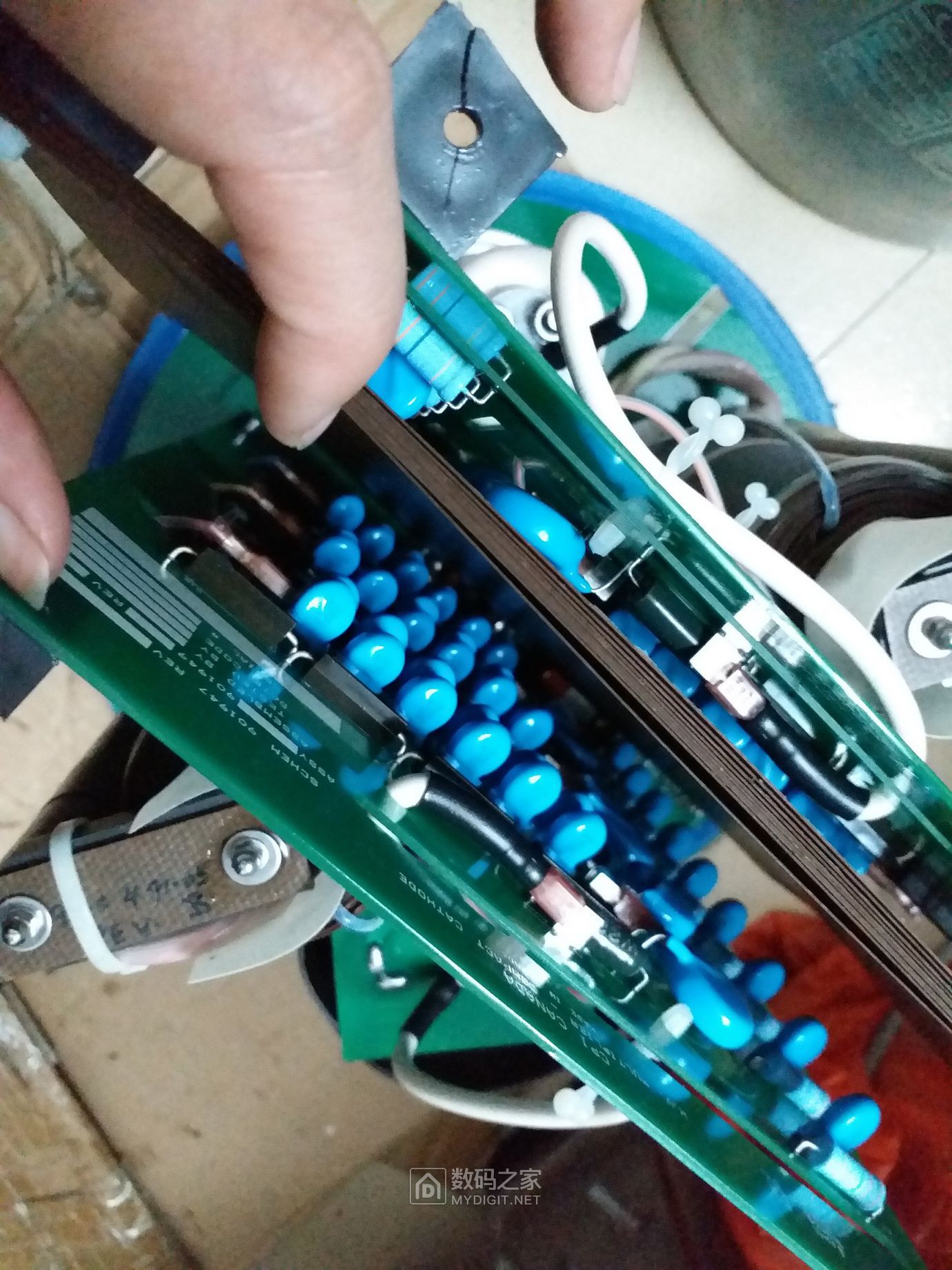

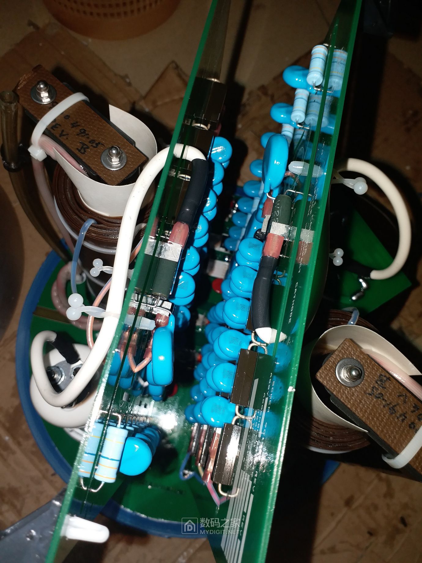

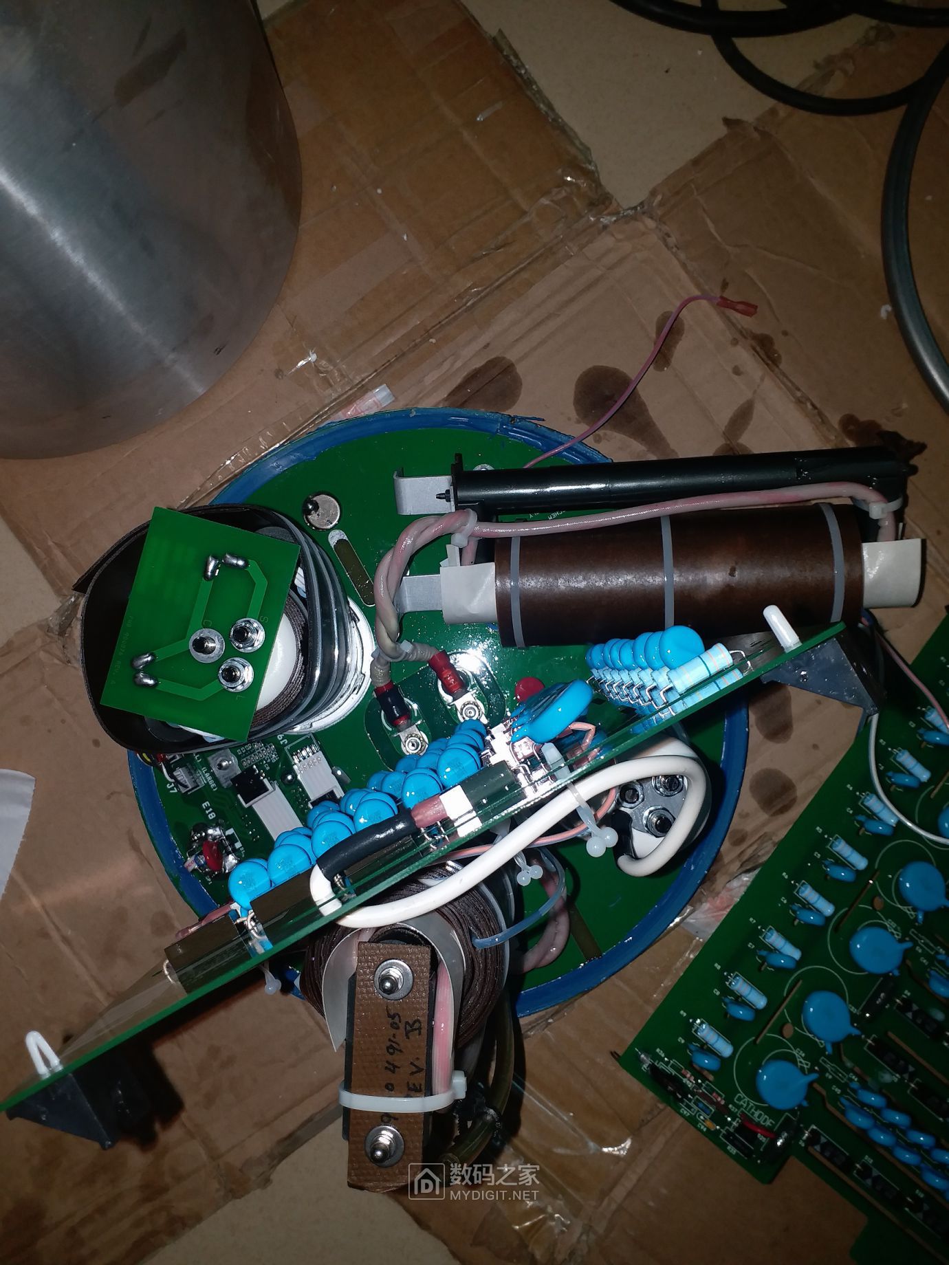

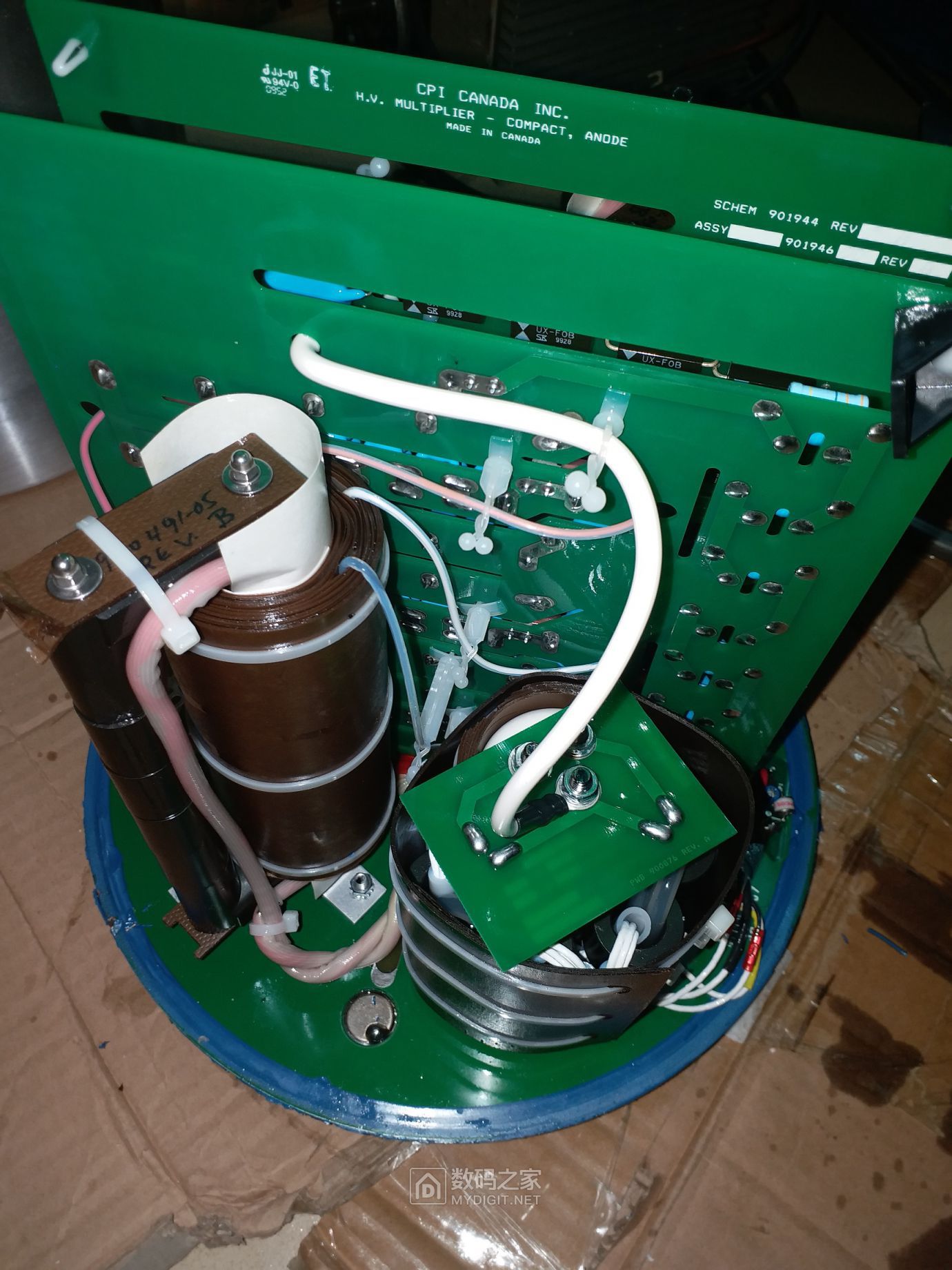

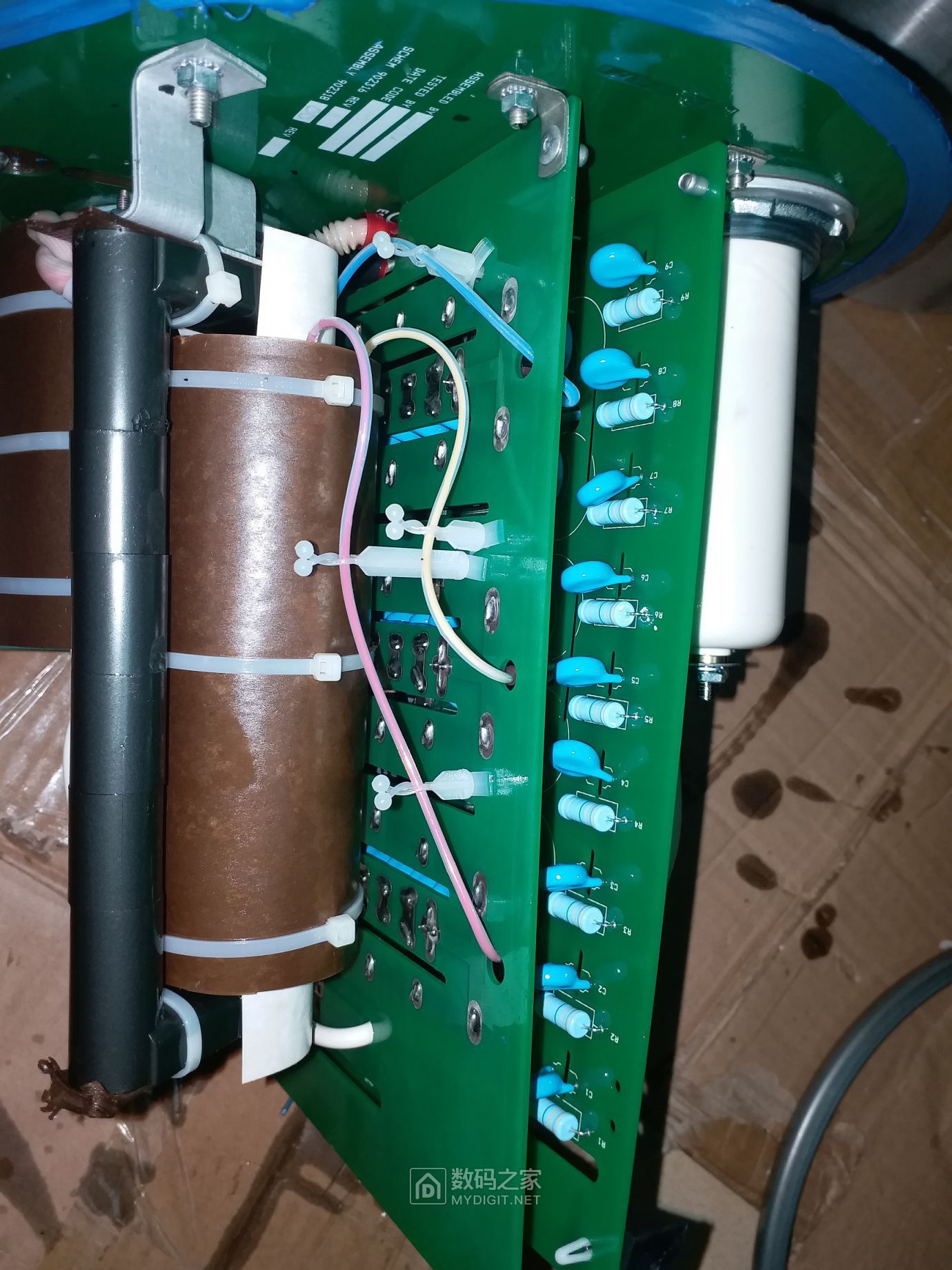

高压倍压板

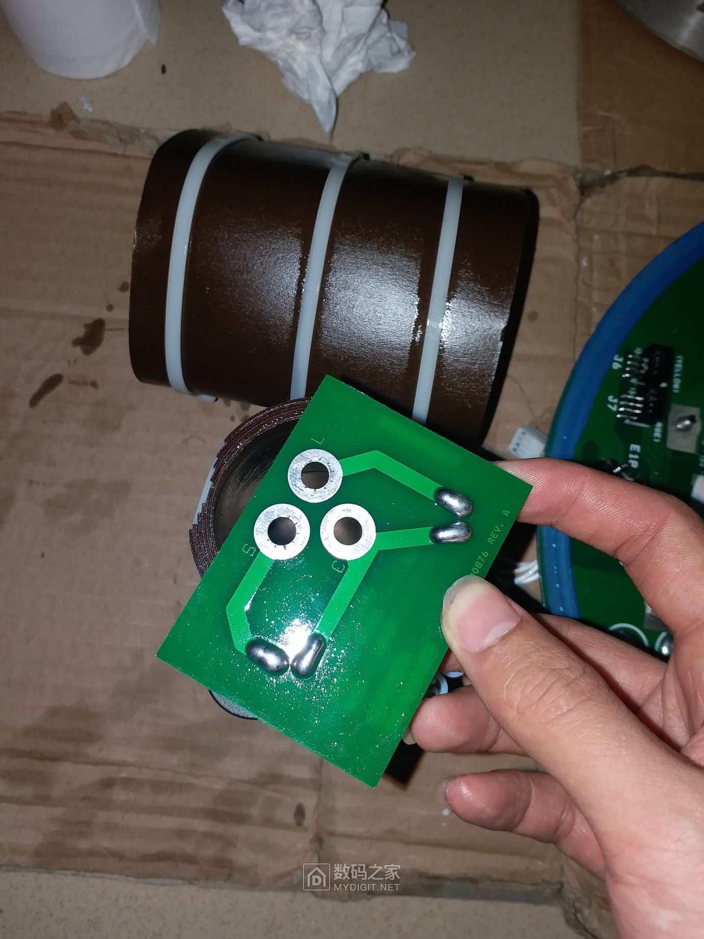

居然还有用到大功率的无感碳柱电阻做桥接

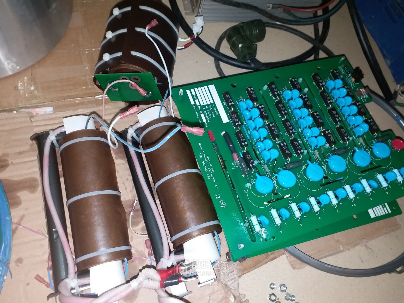

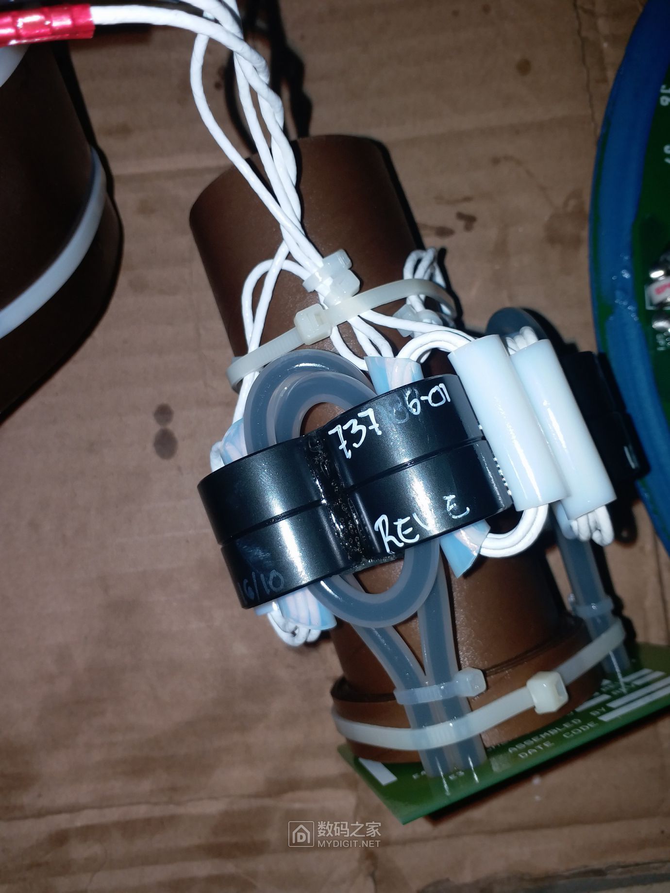

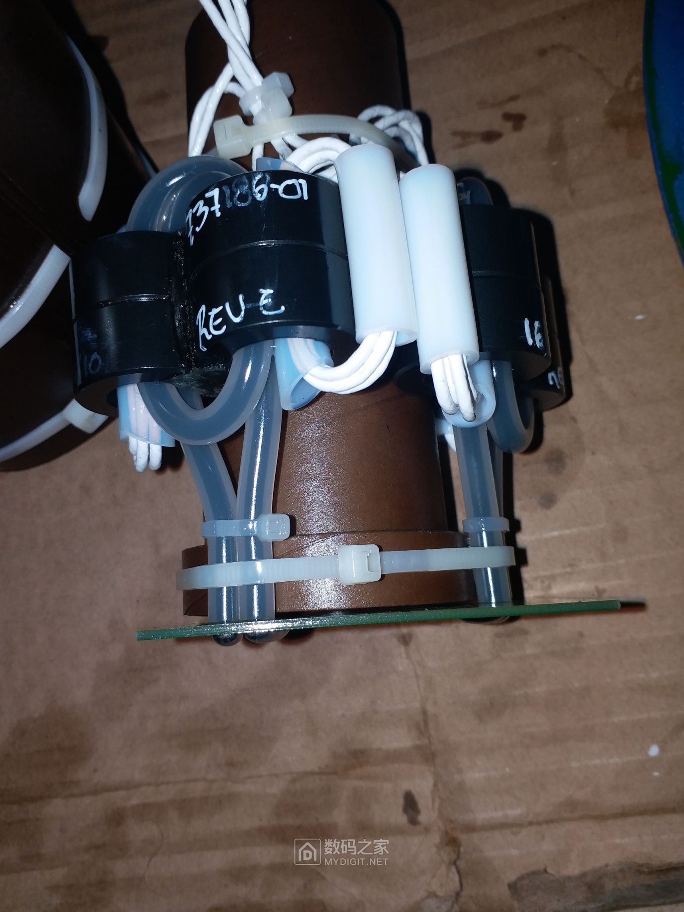

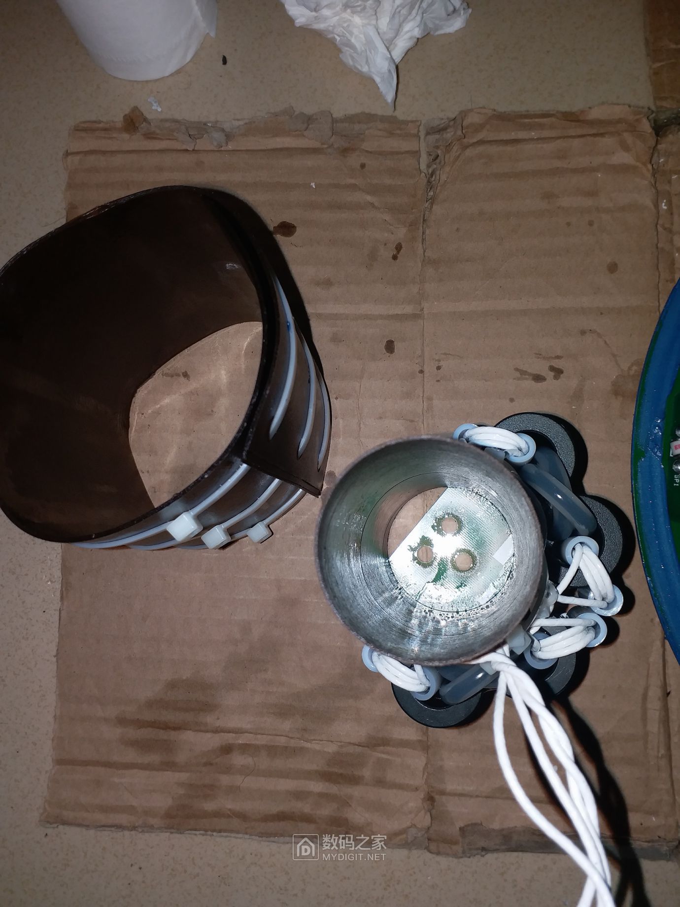

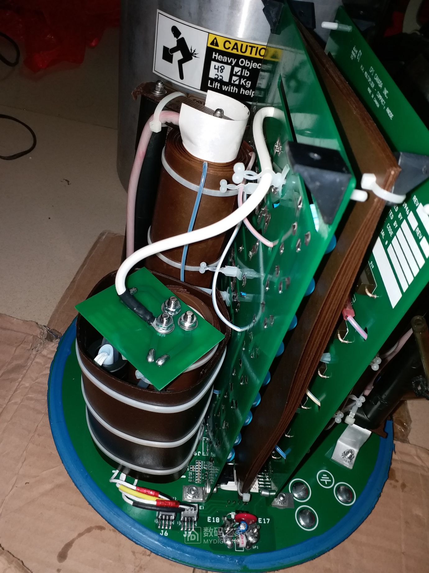

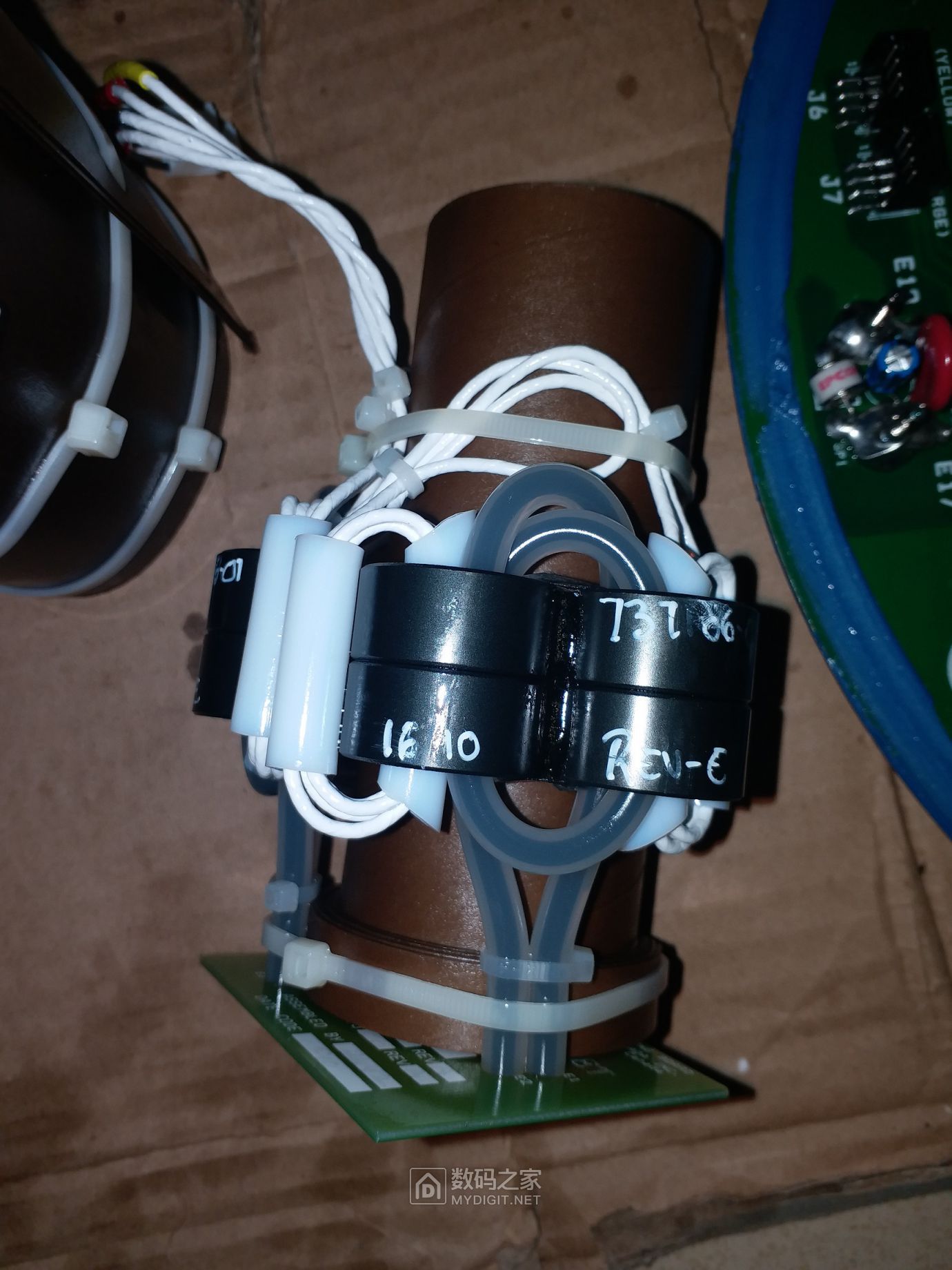

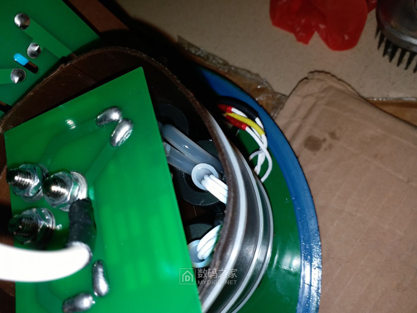

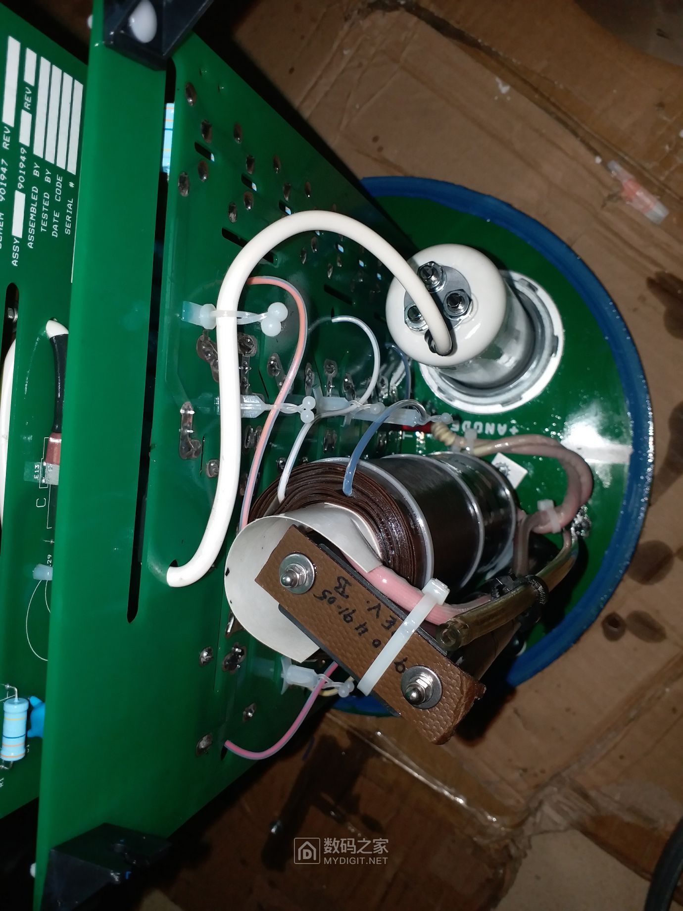

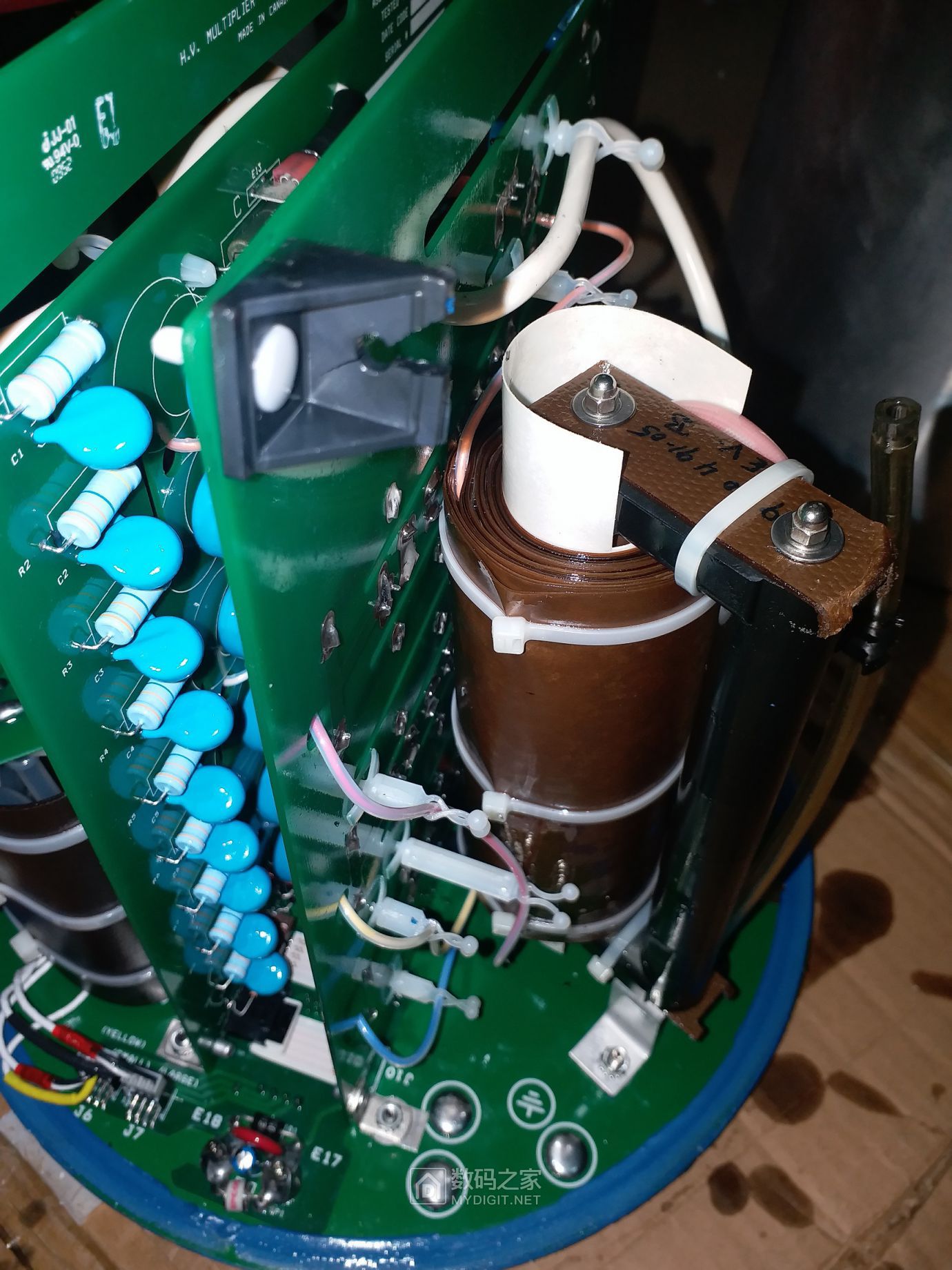

拆下的灯丝变压器,结构很特别,居然是用磁环来做变压器磁路的!

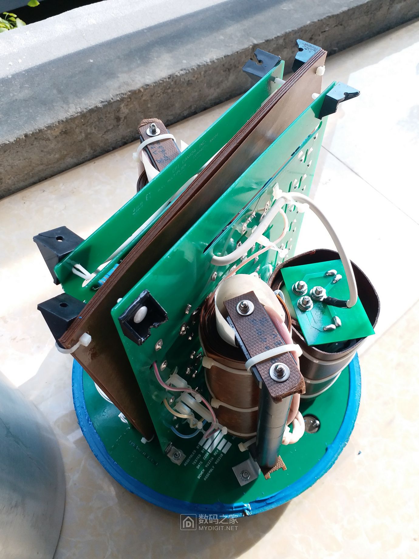

变压器直接固定在板子上,直接固定到高压接筒上,很新颖的结构
两高压变压器输入是并联使用的, 输出则是串联,以提高电压
高压接筒焊死的,不好完整拆下来了
拆了一手油,最后 拆得一堆配件

油是散热用的吗?

发表于 2022-1-22 16:25:57 | 显示全部楼层
这是倍压整流方式叠上去的电压?看着这么多电容 估计上万V了吧。

DR的高压发生器,高压输出最高可以达到150kV。

newstudent 发表于 2022-1-23 23:44
我想知道几十年前是怎样获得这么高电压的?
传统的X线机是用工频变压器升压, 楼主发的是高频高压发生器,重量和体积比之工频变压器都小了很多。

是牙科牙拍片的高压油箱,里面有个玻璃球管,一模一样的我之前公司做过,

发表于 2022-1-24 19:30:20 | 显示全部楼层
这看起来像是DR用的大功率高压包,为了降低绝缘要求,实际输出是正负两组高压,中间接地,球管接两端获得需要的高压。
这么做回让灯丝绕组也带上高压,所以灯丝变压器也得集成在油罐里面。用磁环做变压器很正常,现在球管灯丝都是高频交流驱动了。
发表于 2022-1-24 19:37:41 | 显示全部楼层
2n3055 发表于 2022-1-24 19:30
这看起来像是DR用的大功率高压包,为了降低绝缘要求,实际输出是正负两组高压,中间接地,球管接两端获得需 ...
说的有道理,里面是两部分对称的。

主要是绝缘,兼职散热
