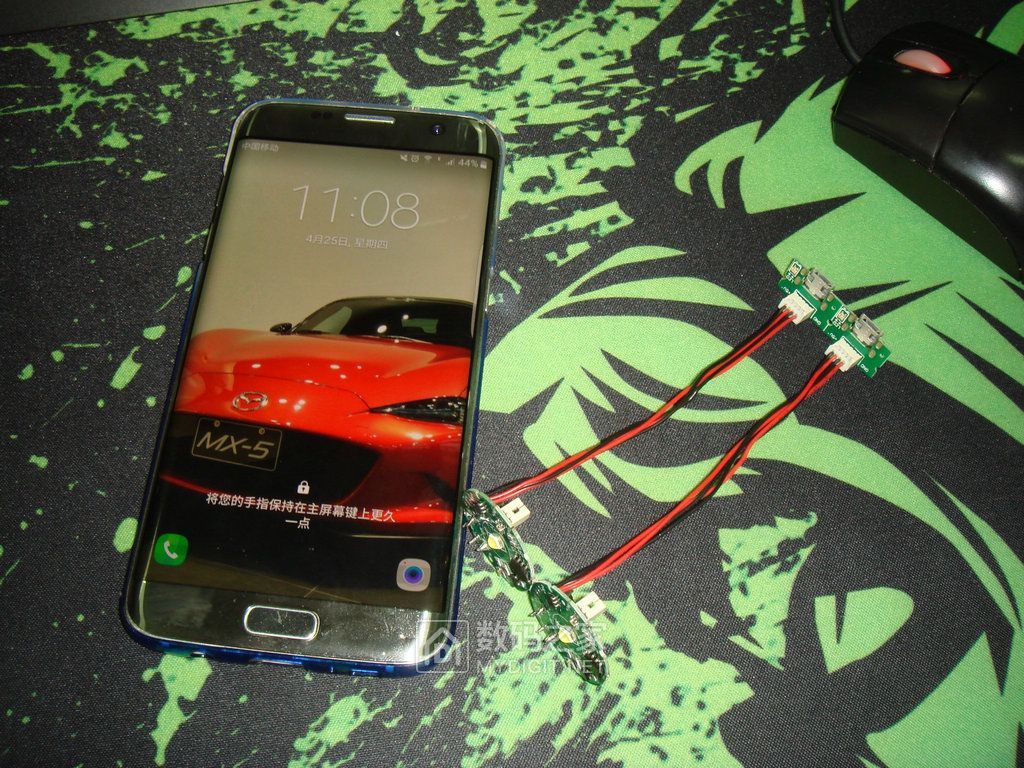

[照明] 某种LED手电内芯组件;全新双胞胎通电试试~~
发表于 2019-4-25 15:05:08 | 显示全部楼层 |阅读模式

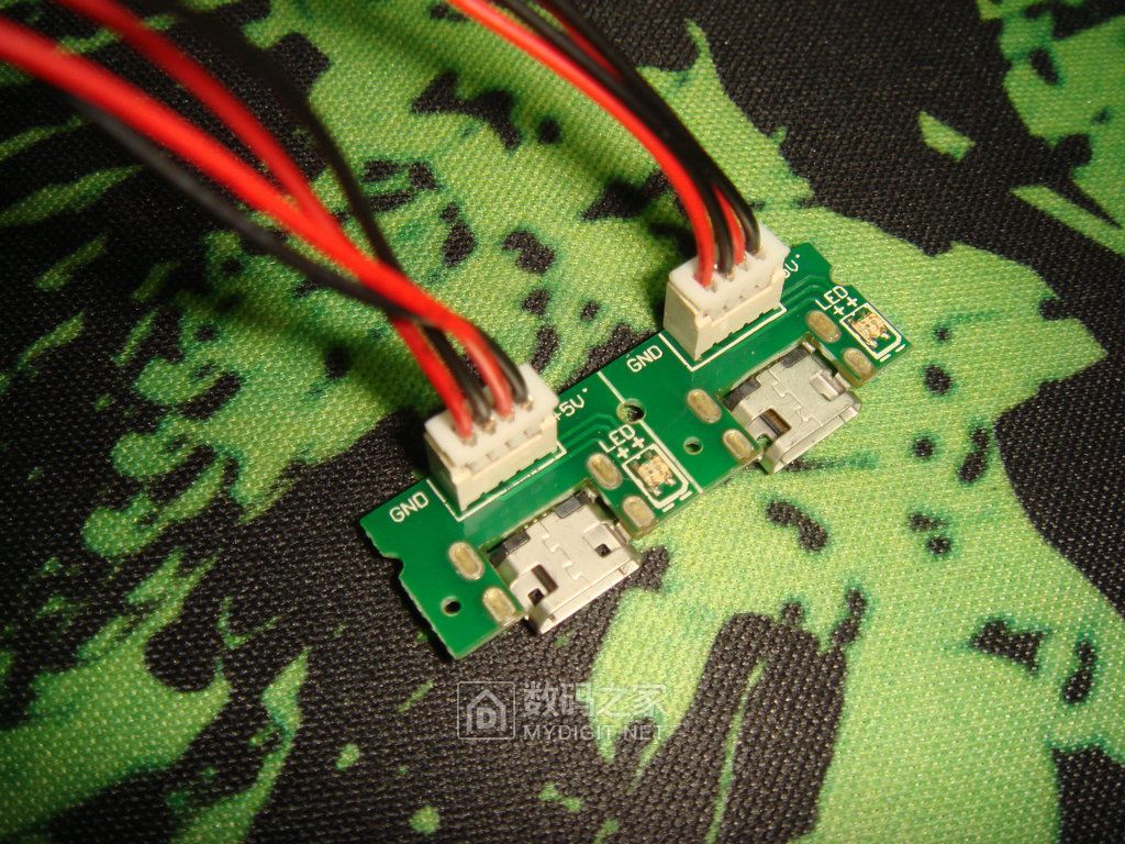

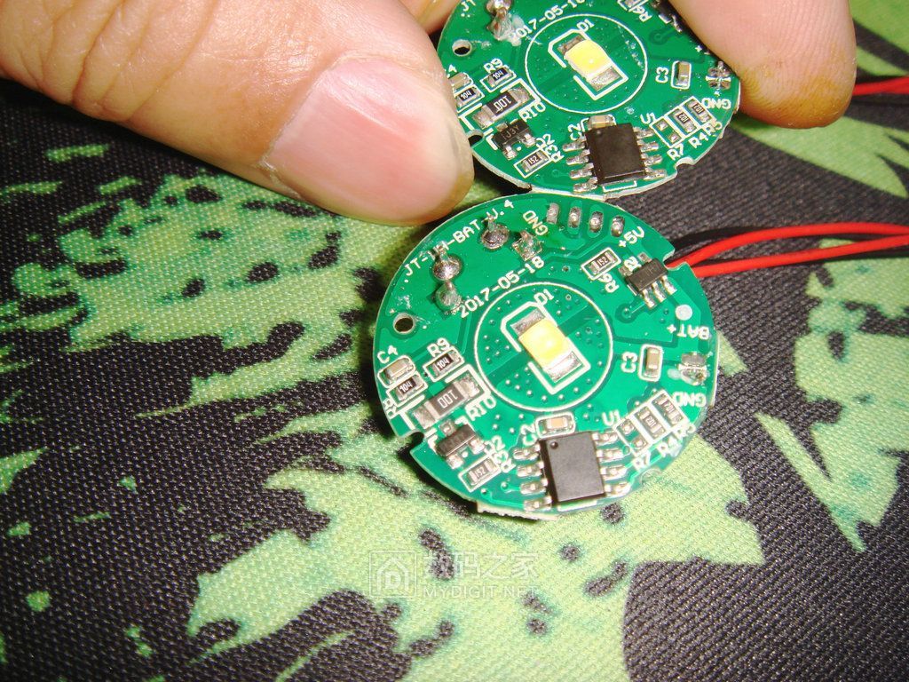

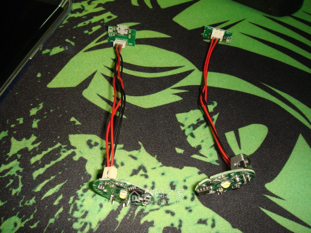

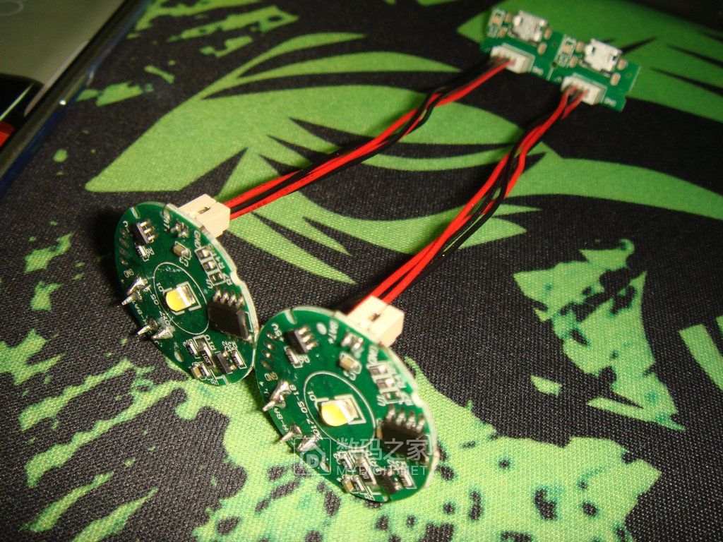

神友顺路送的,改造用在某种手电上可行。

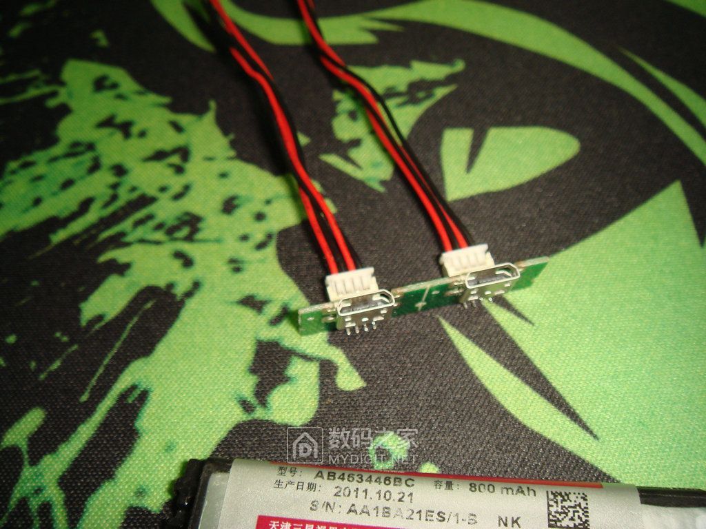

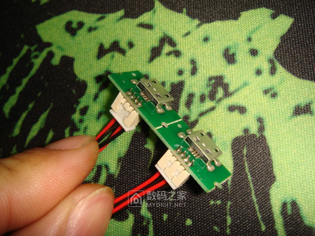

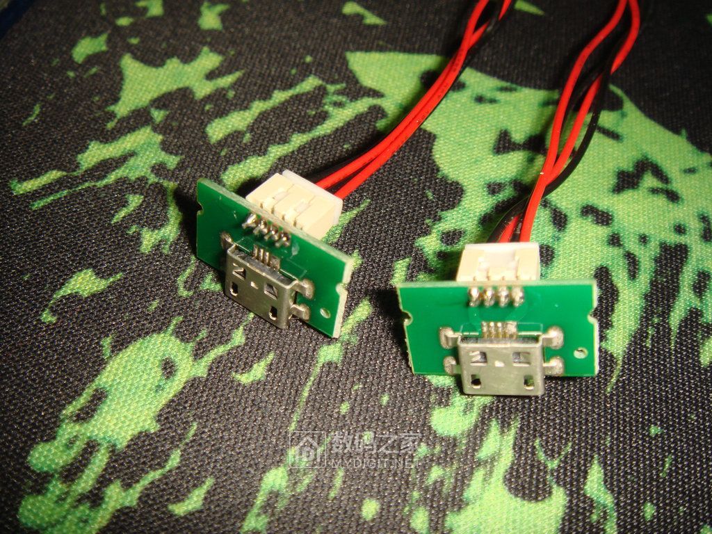

不大,后面小板是micro充电座,算实用。

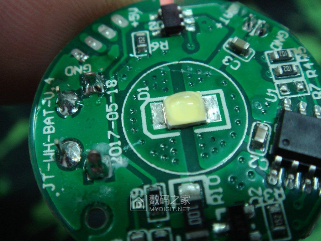

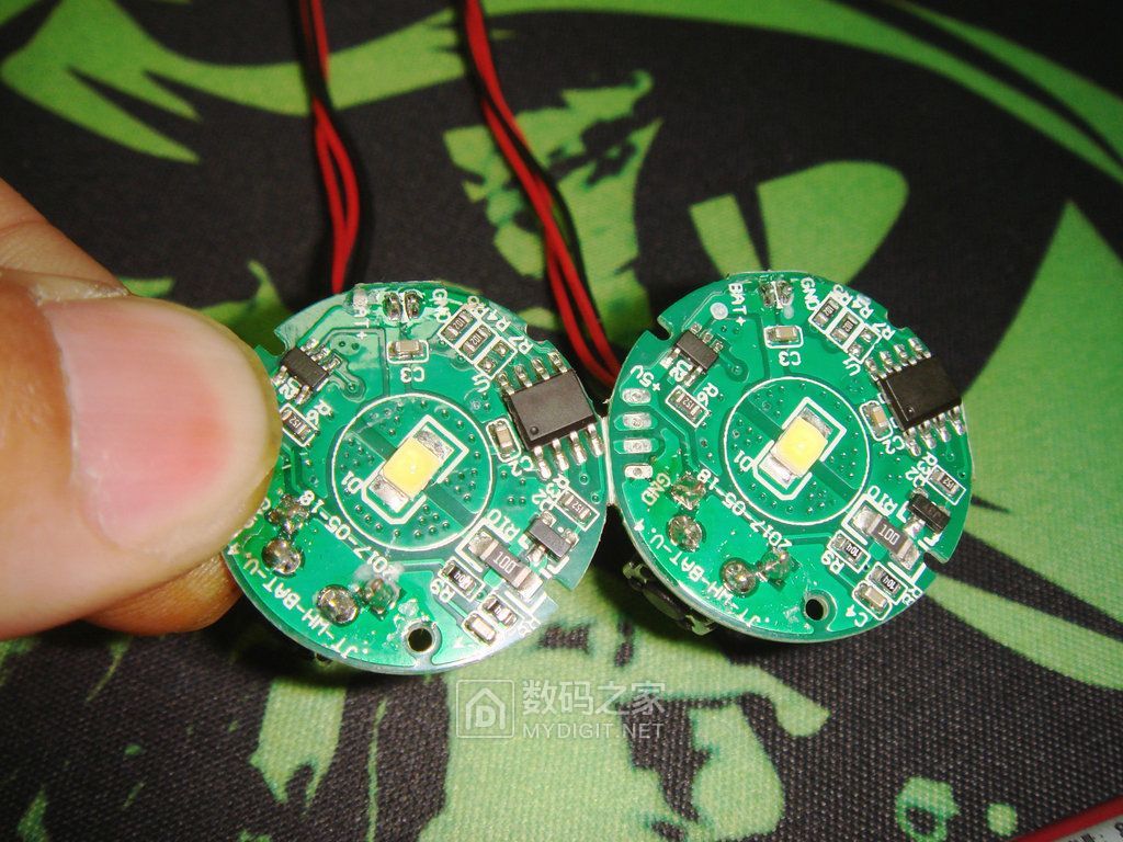

这珠没见过

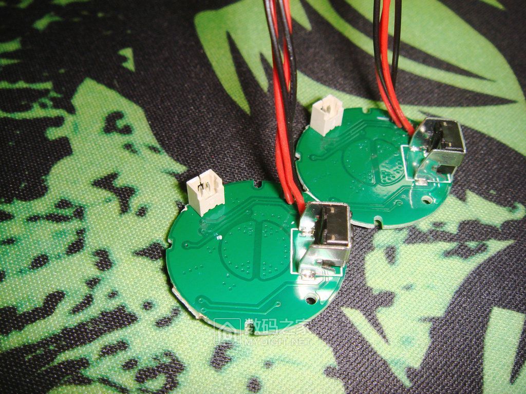

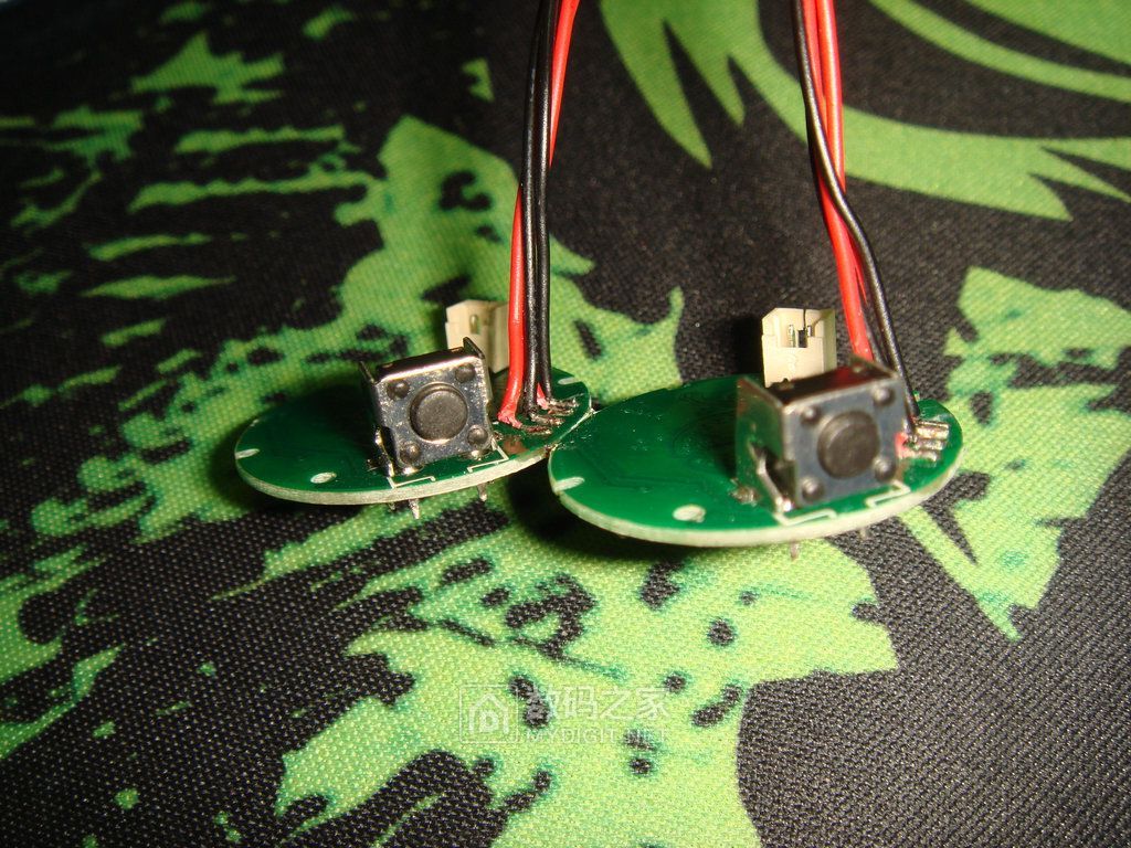

一个电池接口,一个微动开关,意思就是电池接通会亮。
微动,各档位切换。

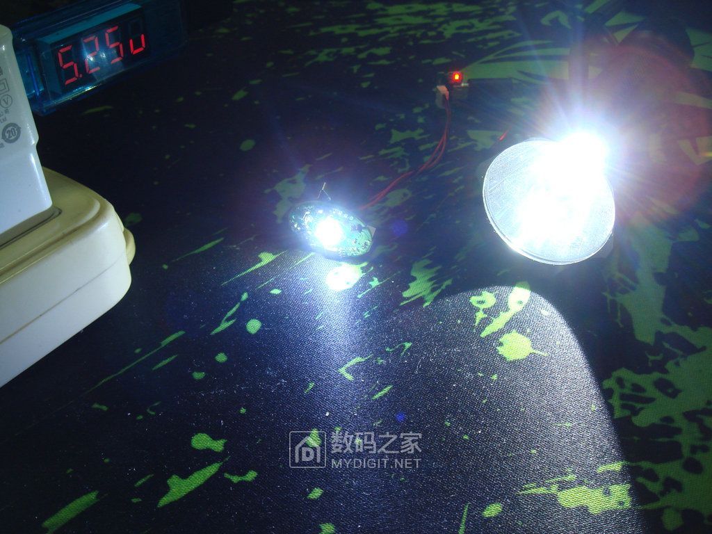

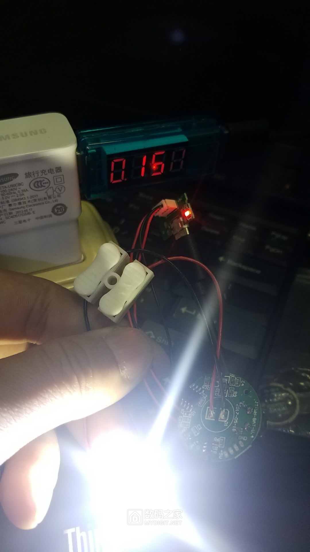

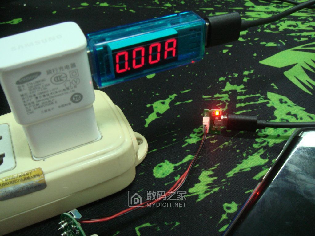

三星2A上,USB 无电流,精度不够,板子耗电很小吧。

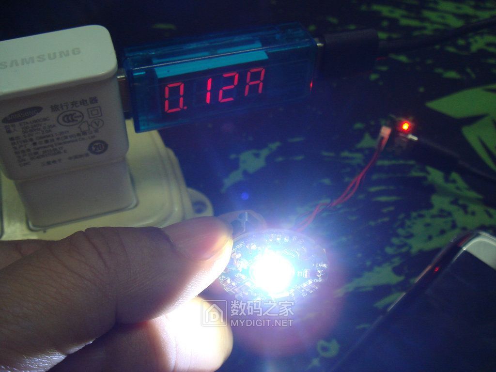

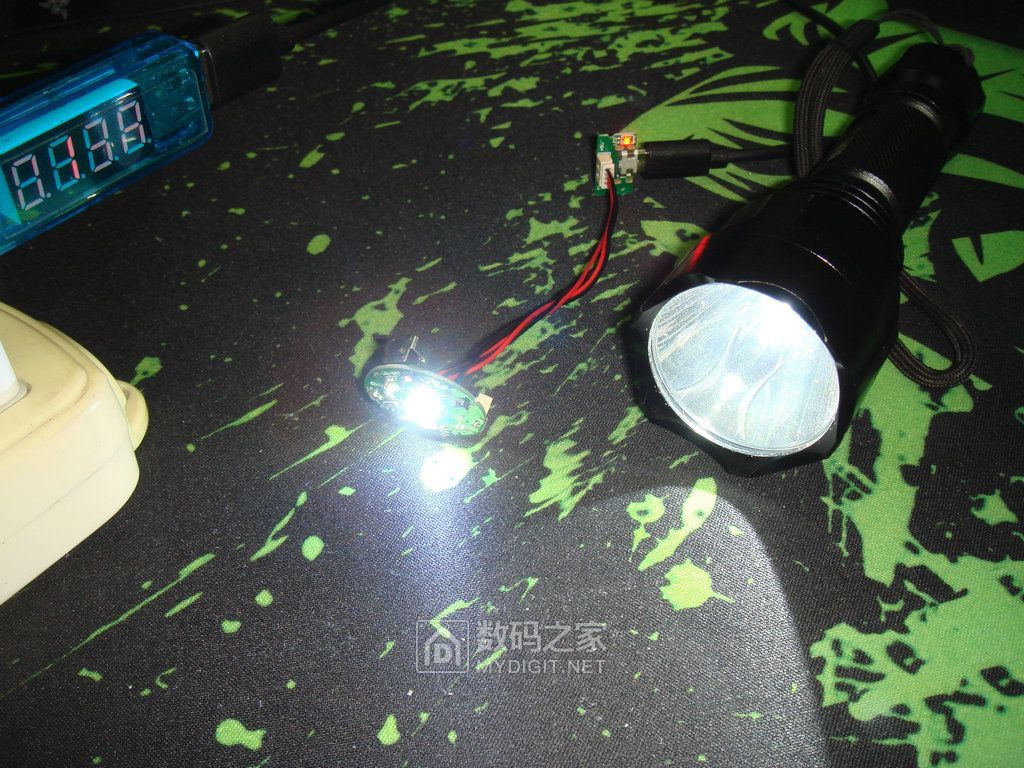

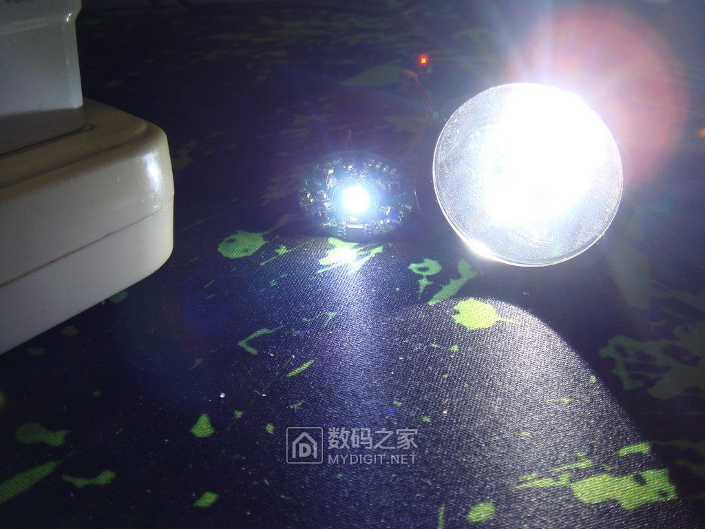

点亮,最大挡。 0.12-0.15A,还有弱挡、爆闪等。

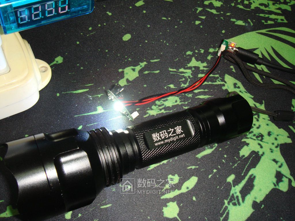

对比论坛C8。 东西怕比。。。
一直觉得论坛C8色温高了,这么一比,还好。
相机闪光效果,尽可能的缩写色差。

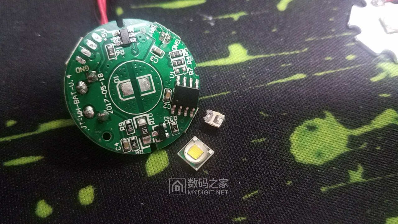

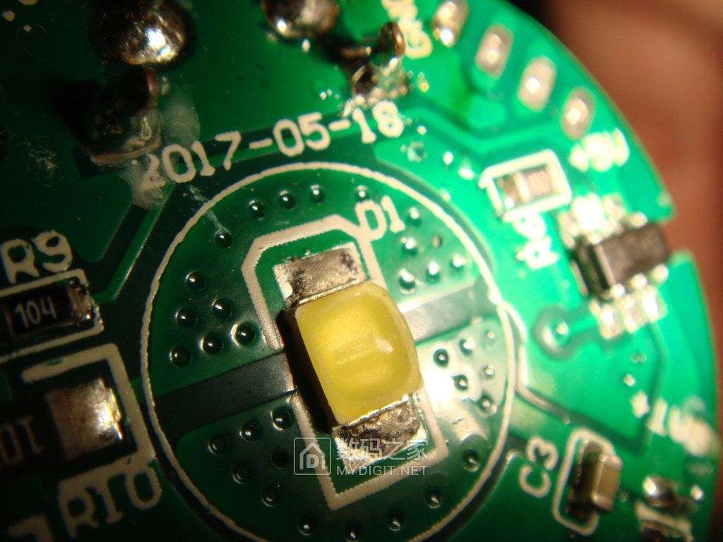

没见过灯珠
内芯看不清。

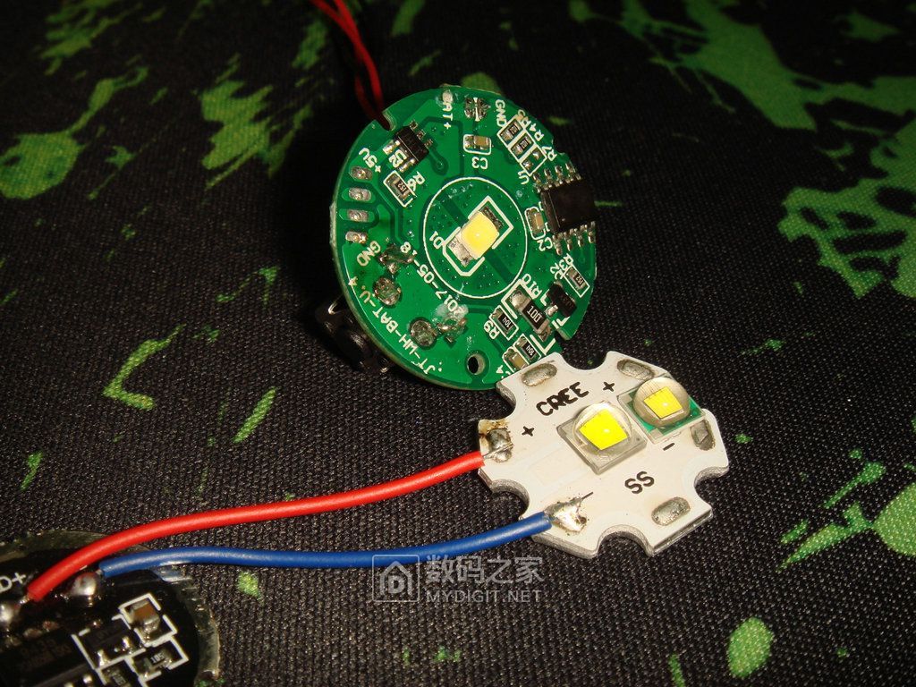

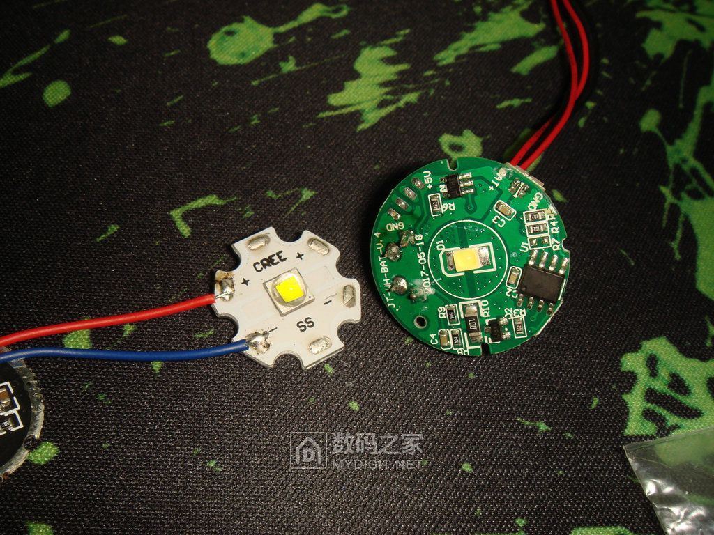

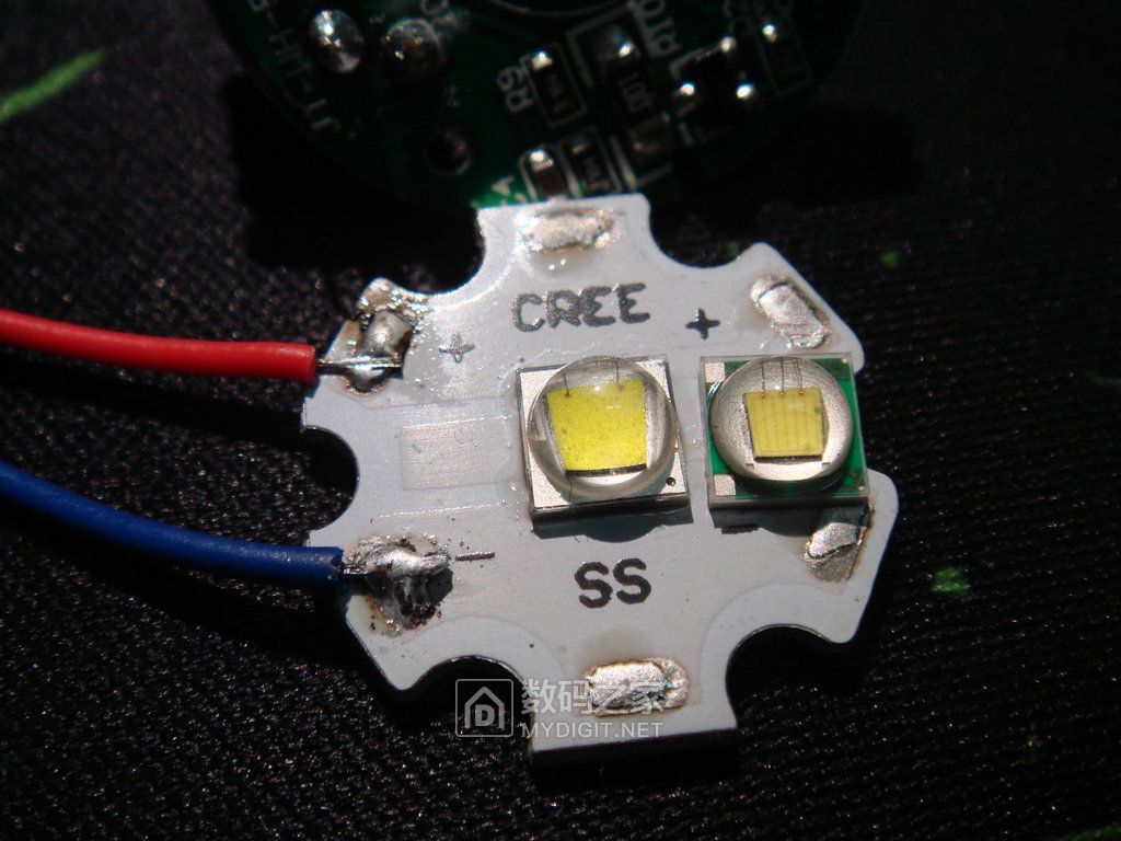

对比正品CREE
对比山寨T6
正品L2和山寨T6

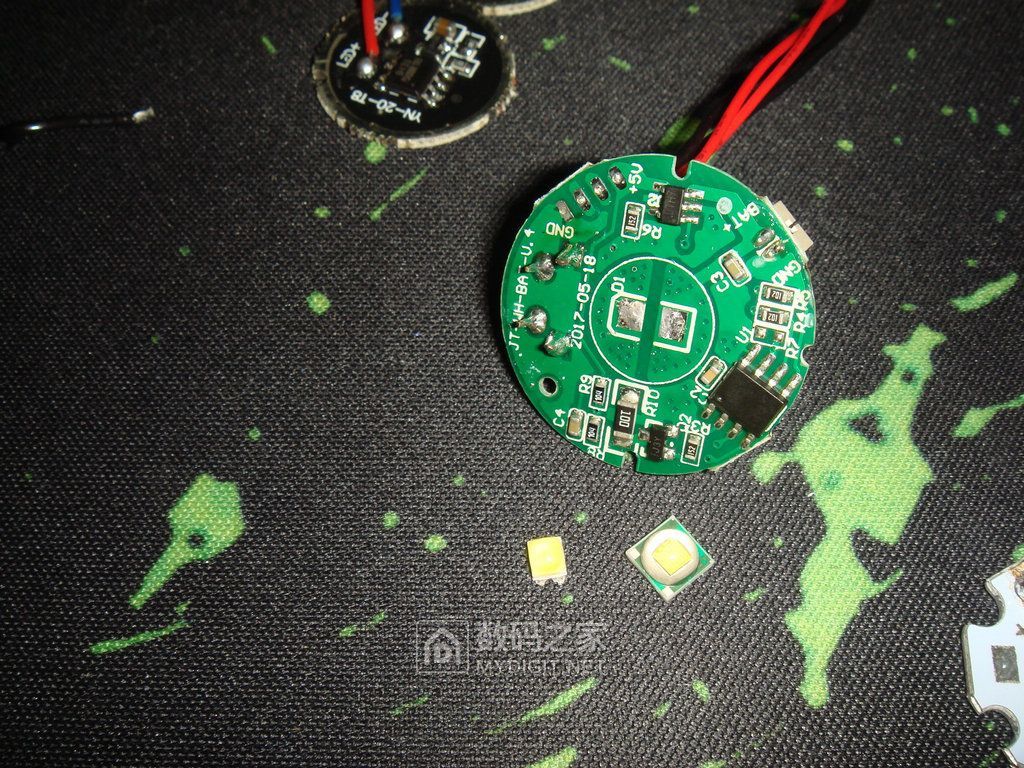

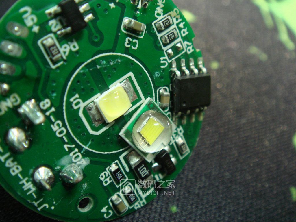

因为功率小吧,不足1w,也就不需要散热了。

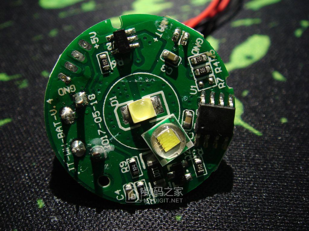

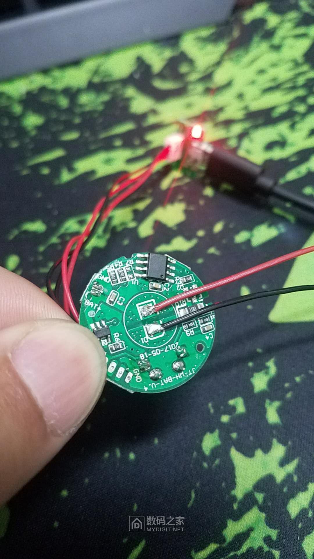

接上线,试T6灯珠。
驱动是恒流的,功率很小。

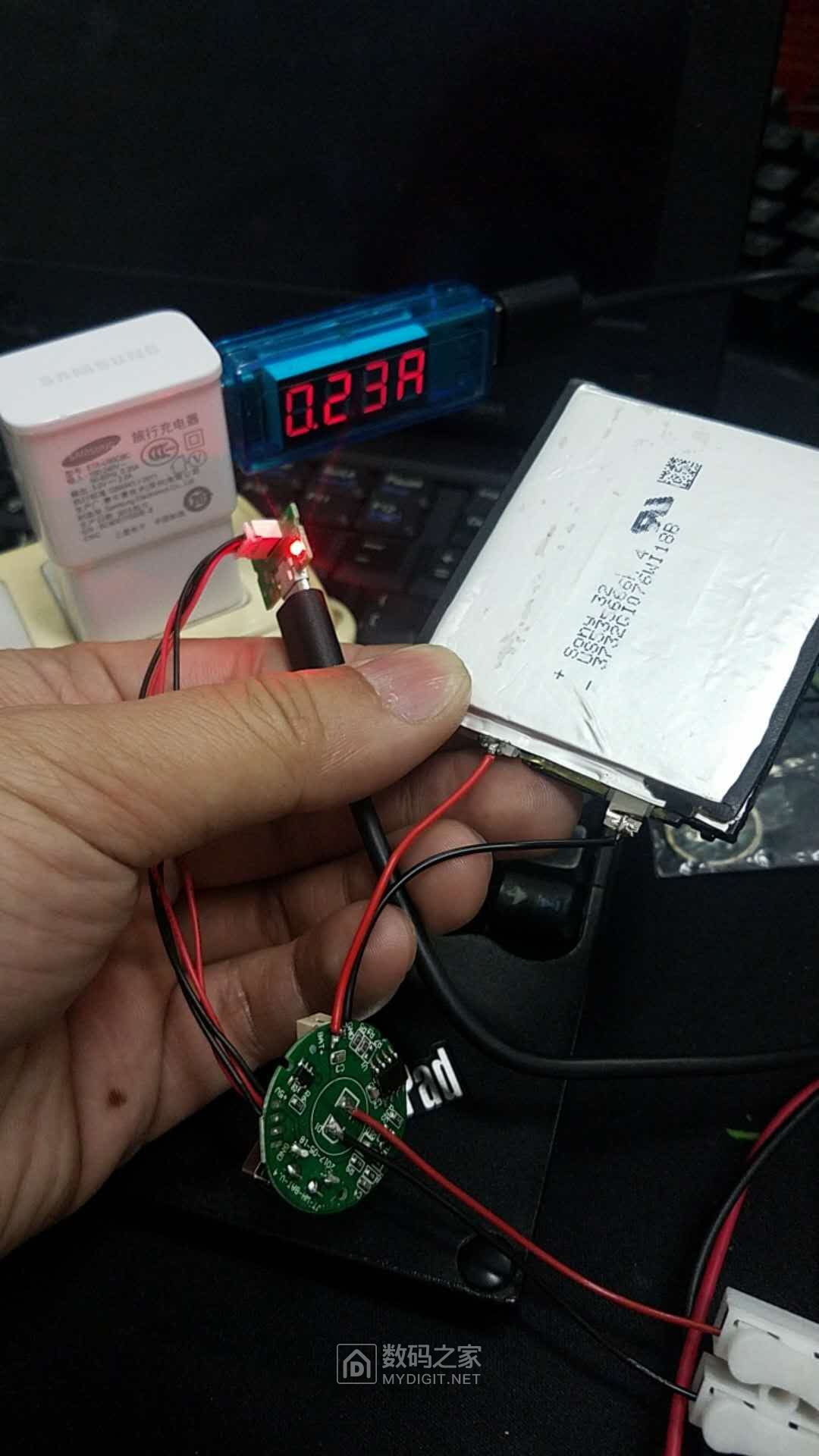

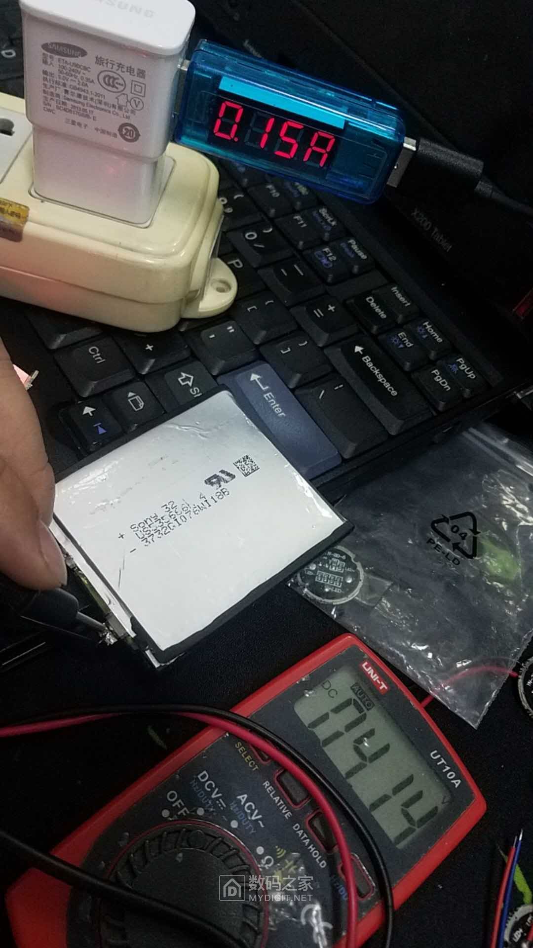

上次拆小米4的索尼电芯。 试充电0.23A。也太小了。。。。
这灯板是没啥核心玩意了,充电慢,亮度1W内。。。
索尼电芯是不行的,这4.14V。 有时间在测测容量。

还真没见过这种灯珠。
发表于 2019-4-25 16:21:53 | 显示全部楼层
不常见的大粉团灯珠,我以前见到好多是仿流明外形。楼主的XML2是正品,可惜的是右边XML1实际为XMK,XMK是XML1芯片的缩小版。
 楼主| 发表于 2019-4-25 16:26:59 | 显示全部楼层
whseen 发表于 2019-4-25 16:21
不常见的大粉团灯珠,我以前见到好多是仿流明外形。楼主的XML2是正品,可惜的是右边XML1实际为XMK,XMK是XM ...
好眼力,XML2是10元一颗买的,色温5000左右好像,看着比较舒服。
另一颗应该是买变光手电拆下来的,应该不是正品。记不清了。

看起来也不弱啊,就是散热不好

小白问下楼主,拆灯珠是怎么弄的,刀头加热两个焊盘的吗。很多小技巧百度不到的。而且看楼主拆焊的很干净,所以手痒求解。
发表于 2019-4-26 07:01:37 来自手机浏览器 | 显示全部楼层
这种开关按第一下高亮,第二下低亮,第三下闪光,然后循环。我想只需要高亮,每次都要按几下才行,有啥办法可以绕过低亮和闪亮?
 楼主| 发表于 2019-4-26 08:21:27 | 显示全部楼层
流清云 发表于 2019-4-25 21:58
小白问下楼主,拆灯珠是怎么弄的,刀头加热两个焊盘的吗。很多小技巧百度不到的。而且看楼主拆焊的很干净, ...
两个烙铁不难。。。
 楼主| 发表于 2019-4-26 08:26:00 | 显示全部楼层
42936434 发表于 2019-4-26 07:01
这种开关按第一下高亮,第二下低亮,第三下闪光,然后循环。我想只需要高亮,每次都要按几下才行,有啥办法 ...
业余选手,不会玩了。应该是那颗8脚芯吧。
电流也小,没啥好地方用。
