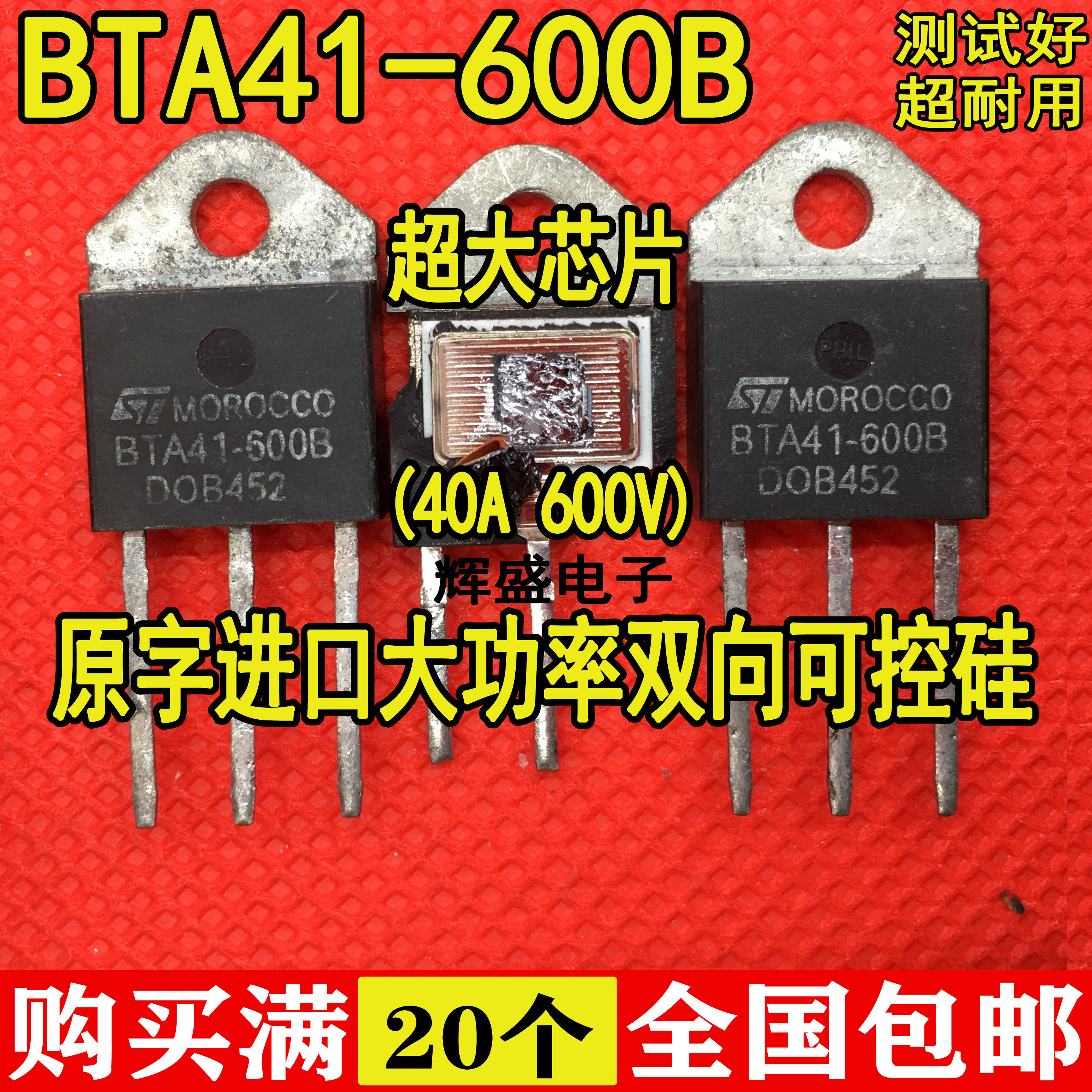

一个单相2.2千瓦电机,空间原因没有使用交流接触器控制通断,而是使用一个bta41600b可控硅控制通断,淘宝价格不便宜,快递也需要时间,于是去电子市场买了两个bta41800,几个2W的470欧姆电阻,原配电阻是1W,23脚按钮开关串联一个电阻,现在接上去按一下电机启动后就不停止了,断电后用万用表检测12脚之间是短路,已击穿。找一套旧的装上运行正常,都不知道问题在哪里了。

1、2脚短路了,电机应该一直转下去的。现在电子元件假货不少,有可能买到假货了。这大功率感性负载,最好采用过零触发控制。

      电子市场买到高仿可控硅的可能性比较大,反正也烧了,砸开看看芯片大小;’电机启动电流大,通流能力小的可控硅急剧发热

发表于 2022-3-2 21:24:57 | 显示全部楼层
几米空间 发表于 2022-3-2 21:03
砸开也没法比较啊,有一个是完好的不能砸
淘宝上有砸开的图,可以对比一下看看:
https://item.taobao.com/item.htm?id=576122395247
拆机件很便宜可以买一些回来试试:
https://item.taobao.com/item.htm?id=569240993412
回复

 楼主| 发表于 2022-3-3 09:14:46 来自手机浏览器 | 显示全部楼层
猪小呆 发表于 2022-3-2 21:24
淘宝上有砸开的图,可以对比一下看看:
砸开了,这样的

发表于 2022-3-3 10:22:13 | 显示全部楼层
几米空间 发表于 2022-3-3 09:50
折腾好了,淘宝买几个试试
感觉核心有点小,估计是假货,跟淘宝上的比,看核心跟引脚部分宽度对比,淘宝的核心比引脚上部宽,你这个核心跟引脚差不多宽
登录/注册后可看大图
