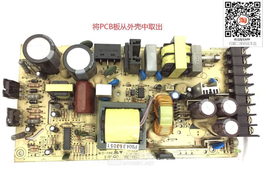

本教程为直流可调电源“台湾明纬S-350-27/24”拆机件开关电源 DIY 成品改装编写,电源输出
0-95V、0.25-5/7A 连续可调,额定功率 350W。可限压、限流,铝合金外壳体积小巧、重量
轻,方便外出携带。电源性能稳定。铝合金面板高档精美,拒绝裸露带来的安全隐患,
且带有数码电压、电流显示,采用高精度多圈可调,调节精度高。具有短路保护,性
能优越,用途广泛。
(明纬电源教程改装仅供有经验的爱好者参考,请详细看完教程后再操作,安全操作
谨防爆炸伤人,小小一个电容都能炸瞎眼,万事安全第一!)
https://item.taobao.com/item.htm?spm=a1z10.1-c.w4004-18035145551.2.18d15a8c9B66gn&id=564526157584
改装套件清单:12V辅助电源1个、WXD-3电位器两个、旋钮2个、电流电压表头一个、共阳肖特基一个、U型压片一个、脚垫及螺丝4个、铝合金面板1片、电源船型开关一个、绝缘纸一片、接线柱一对、杜邦线若干、滤波电容2-3只、套管若干、1K 3K 20K电阻各一个。
改装套件均选用优质元件,一切为了稳定工作,价格已经最低,欢迎比价。
一、主要适用于:各类汽车、电动车电瓶、锂电池充电、车载 DVD 机、收音机改家用
音响供电、电脑主机、路由器、光猫、硬盘盒、电视盒、电源液晶显示器供电、充电
宝、手机充电、也适用于直流设备、直流电机无极调速、LED 无极调光、化学电解电镀、
各类维修、科研测试、学习实验、电子仪器、电钻、电锯、白光烙铁、775电机驱动等等,一台顶多台,更多用法等你发现。
二、使用说明
1、先确认并预设所需要的电压、电流后再接入负载、正、负极不可接反、短路、使用
完毕后先断开 220v 交流电源再断开负载。
2、请认真核对电流、电压及功率。总功率不得超过 350W。
总功率=电流×电压(例如电压为 80v 电流为 4a 时 80×4=320w 可长期稳定工作。总功率
切不可超过 350w。
三、安全注意事项
1、为避免危和使用者的安全,在使用本电源前请详细阅读本手册,并严格遵守安全警
告信息和机身操作说明来使用电源。
2、本电源仅限室内使用,要良好接地,不要接触输出端子、引线夹等(高电压输出时)。
3、不要在高温、高湿、易燃和强磁环境中存放和使用,注意防水、防尘、防摔。不得
随意改变电源内,外部线路以免损坏电源和危害您的人身、财务安全。
四、免责条款
1、本教程如有改变,恕不另行通知。
2、本人不承担由于用户正确与错误操作及使用所引起的事故和危害,使用本电源所带
来的一切后果自负。
3、本教程所讲述的功能,不作为将本产品用作特殊用途的理由。
4、本电源为二手拆机改装,可能存在外观瑕疵、划痕等,不能作为退换货的理由。每单为您赠送运费险,改装失败的换货少退10元走运费险寄回,可再拍台裸机即可。元件包改装后不退不换,元件包内元件无保修。
一、通电测试开关电源:
在 N 和 L 两个接线点接入 220 伏交流电,用万用表测+V 和-V 之间的直
流电压在 27V 左右,调整 LED 旁的可调电阻(+V ADJ) 输出电压在 27V
之间变化,电源 LED 发光正常,电源基本正常。
二、测试辅助电源:
在输入端接入 220 伏交流电,通电测试辅助电源是否有 12V 的电
压。电源线红线接 L,蓝线接 N,通电后用万用表测输出端的正负
极。
三、改装前准备一个40/60/100W的白炽灯泡 改装时串联在220V输入端防止改装错误导致炸机
在装好后,保险丝取下,保险丝座两端接上 60W-100w
的白炽灯后通电试机,如果灯亮一下后熄灭证明无短
路现象,如果灯泡长亮需要继续检查各步骤后再次试
机,直到成功为止。(该方式有效防止因为电源短路
而造成的炸机)
建议把板子装回壳子上,把散热硅胶垫、散热铝
块之类的东西全部原样固定到壳子上以后再进行负载
测试。
操作说明:
调电压:
调压旋钮顺时针转动即可正常调压
调电流:
1、调压旋钮顺时针调到 3V 电压
2、使用普通电线一根持续搭接在输出正、负极上
3、调流旋钮顺时针转动即可正常调流进行预设电流
电池充电:
1、空载(不接电池)调电压到设定值。
2、电流逆时针调到底,也就是向左旋转到底(防止接
电池后电流过大)。
3、调好所需电压再接电池,然后调电流到需要值,此
时不管电压显示多少都不要再调电压(电池不可反
接!)
