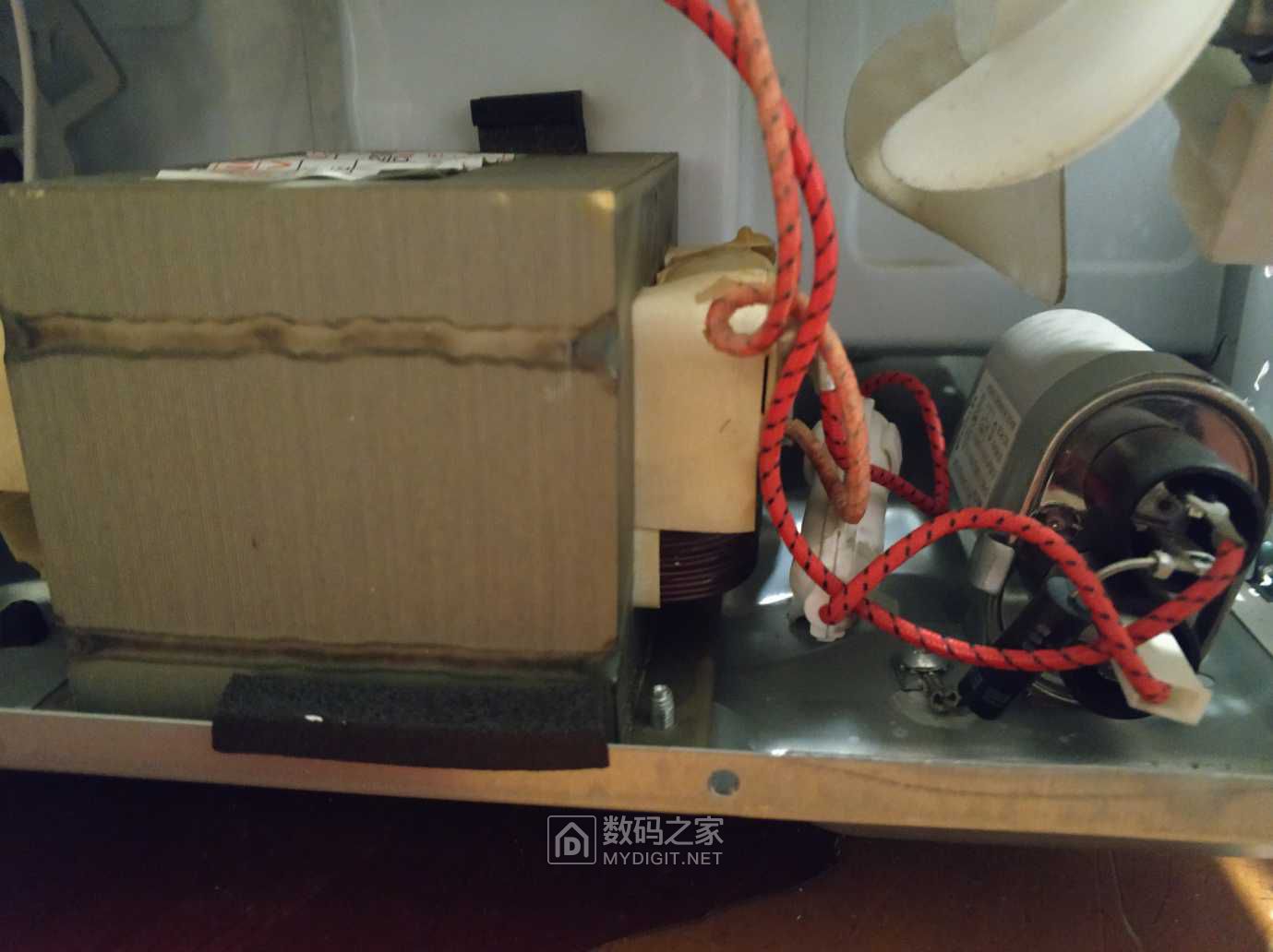

买了一年多的格兰仕垃圾!过保就坏。表现为灯亮不加热,拆开测高压二极管,电容,查保险,都没问题,但高压二极管不好测,买了新的换上,变压器220v,灯丝电压3v都有,次级高压不好测,断电测了高压电容放电电压有500v,电阻档检测变压器,灯丝1欧姆以下,初级1.5欧姆,高压对地200欧姆左右,对比网上测得参数,也都正常。磁控管灯丝0.几欧姆,灯丝端对外壳无限大,也正常,但磁控管如果内部损坏基本也能测得正常数据,然后买个60的新磁控管换上,依然不加热,无语了,不知道怎么弄了,都没有明显哪里坏。

图挂了,补上。。。。。。。。。。
发表于 2022-3-20 21:45:29 来自手机浏览器 | 显示全部楼层
高压保险丝没有?
发表于 2022-3-20 23:48:34 | 显示全部楼层
高压保险丝 在变压器和高压电容之间,在图上的白色盒子里面。

估摸高压保险挂了

高压保险丝正常的,没烧。

高压电容二极管都是新的。原来的也没问题,不贵都换新了。

p碰到过一次,新换的高压二极管的插簧与电容接触不好。

门锁开关检查一下

维修微波炉不加热的第一步就是测功率,如果功率正常,看看是不是微波发射口前方是不是有污物,如果没功率就测变压器初级是否有220V,如果有,但是功率不对,很可能是变压器坏,二极管坏,电容坏,高压保险,磁控管,一级一级往后查
