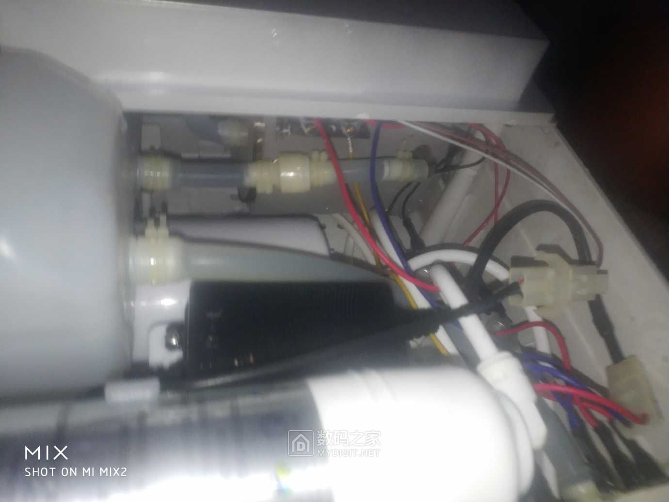

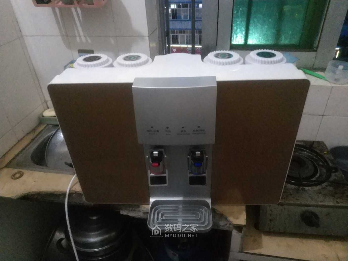

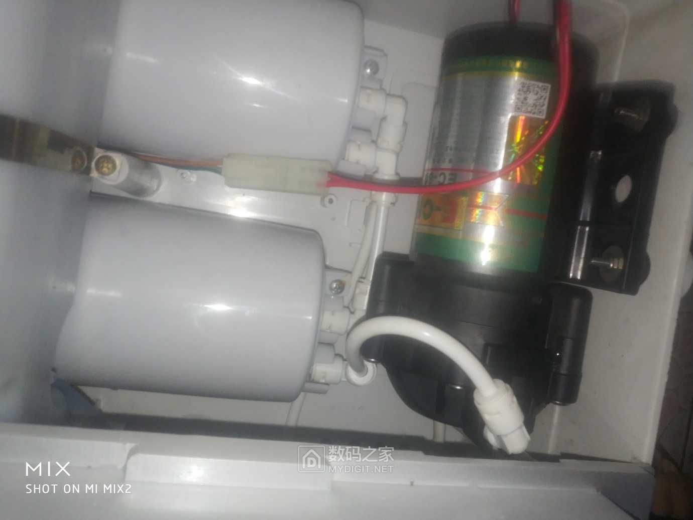

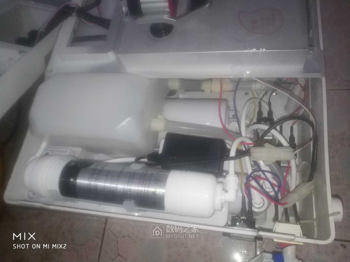

一直在净水,继电器隔几秒跳一下,怎么拆机,也不知道是什么牌子!现在拆开修了一下,压水电池
固定缺少螺丝导致排插接触不良,现在修好了!

发表于 2022-6-5 20:07:56 | 显示全部楼层
后面的滤芯应该能拆下来吧,多几张图看看
发表于 2022-6-5 20:17:49 | 显示全部楼层
是不是逆止阀坏了,

发表于 2022-6-5 20:31:24 | 显示全部楼层
估计是滤芯脏了。先拆滤芯洗洗看。

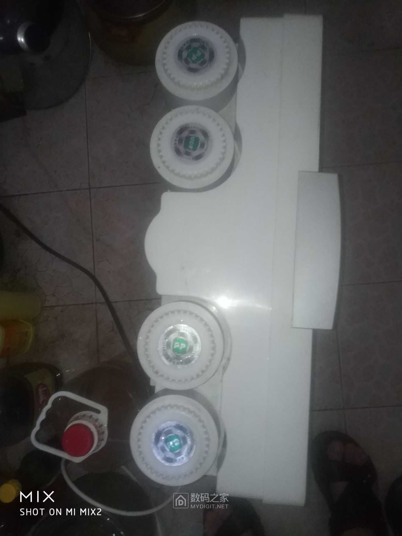

发表于 2022-6-5 22:23:31 | 显示全部楼层
外部的4个滤芯是换芯还是连外筒一起换的哪种
 楼主| 发表于 2022-6-5 22:35:56 来自手机浏览器 | 显示全部楼层
四个滤芯

摄像头糊了

发表于 2022-6-6 12:39:01 | 显示全部楼层
如果不是漏水或者净水龙头关不严,那么最大的可能是单向阀坏了。
