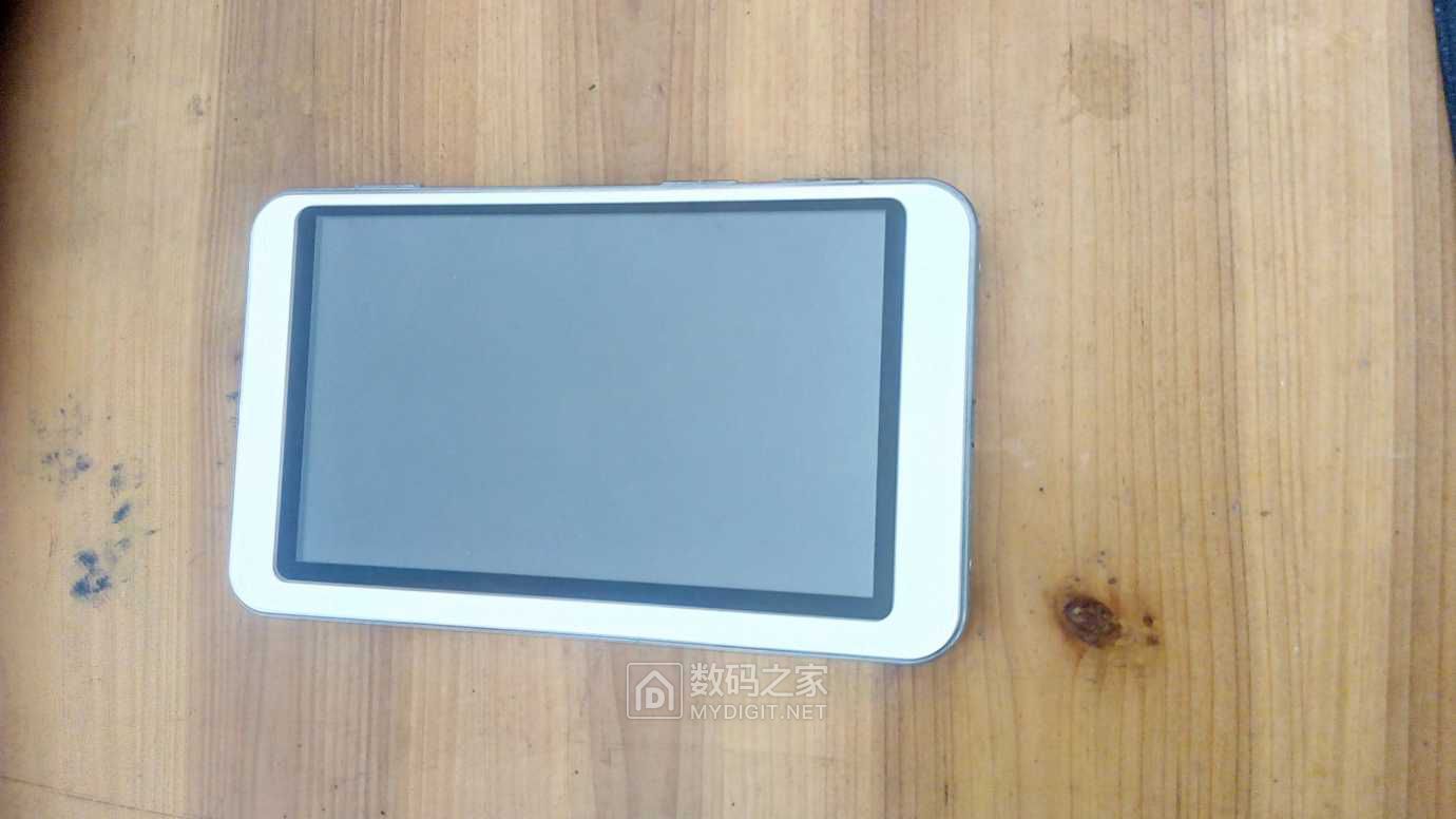

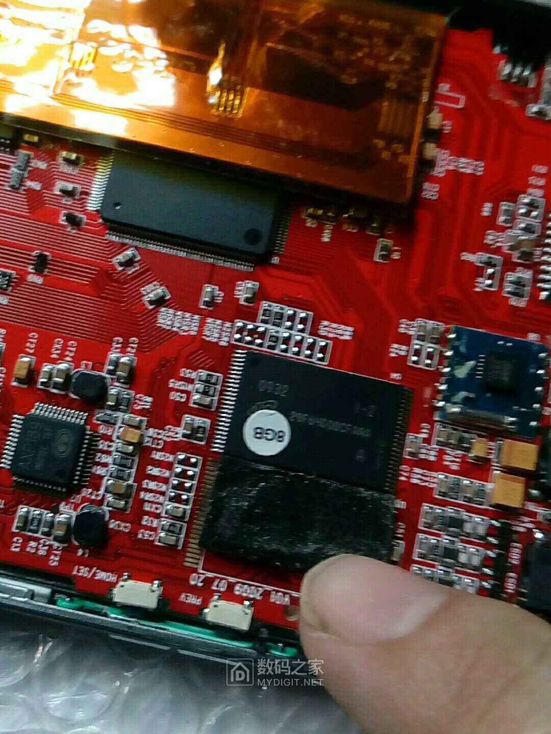

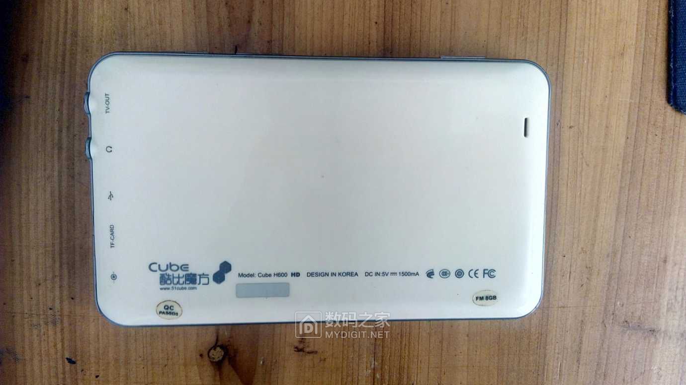

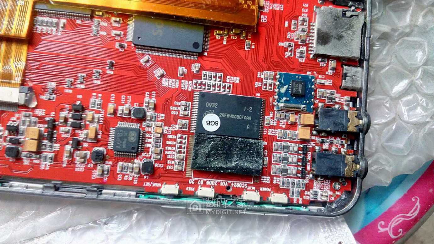

有一台酷比魔方型号:H600HD的MP4!开机反复重启,用刷机工具刷了百分之八十后,进度条后退之零后,显示刷机失败,刷不上去,问了一些人,他们说要清空内存才能刷,就相当于格式化硬盘那样!需要把里面内存芯片取下来,放到清空器上清空后,才刷机,我没有清空器,难道就不能刷机了吗,请教各位老师有没有别的方法,比如清空内存应用软件有没有?还有没有别的更好方法来拯救这台MP4!谢谢各位大神献计!

闪存坏了也有可能

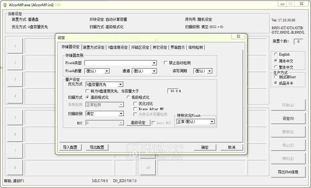

你买个au6998的u盘主控板,把闪存拆下来焊上主控板,用量产工具清空下看看,不行就是闪存坏了
发表于 2022-6-26 14:28:45 | 显示全部楼层
用安国量产工具清空下
 楼主| 发表于 2022-6-26 17:28:41 来自手机浏览器 | 显示全部楼层
酷睿cool 发表于 2022-6-26 14:28
用安国量产工具清空下
哪里可以下这个软件

有可能是芯片坏块太多,正常情况下,刷机都应该能过的,或者存在其他硬件故障,导致刷机中断,有些是主控造成的,比如主控损坏或虚焊.
