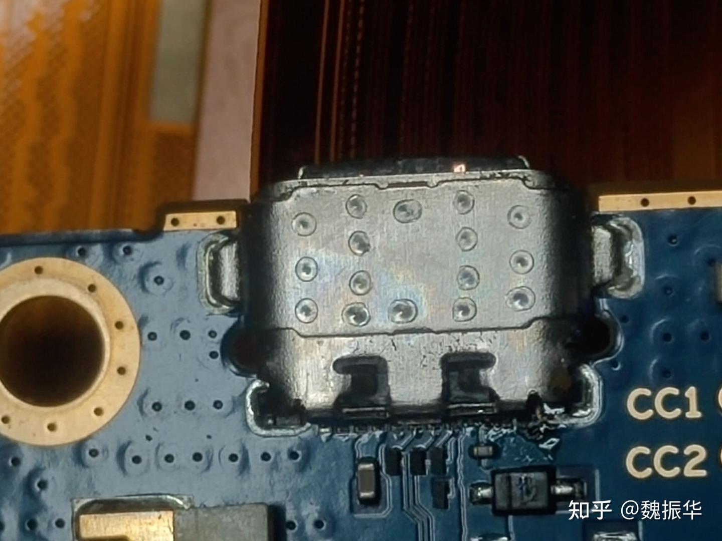

岳父的平板不能充电了,偶尔能充也是慢速充电模式,于是先清洗了一下接口,无效
拆机,放大看,原来有腐蚀断线了
正面,数了一下,外面12pin,估计是24pin的

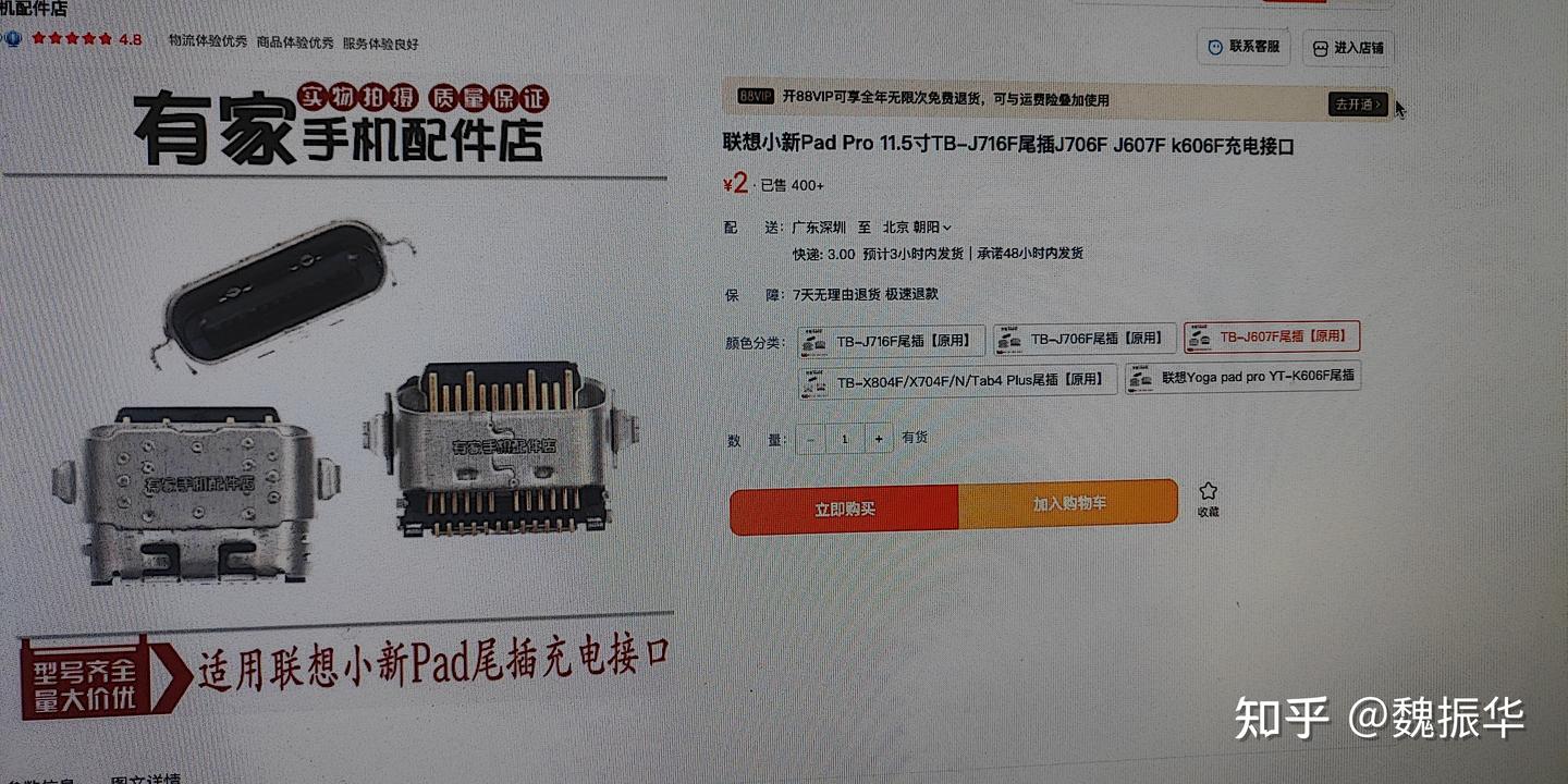

这种杂牌货肯定没什么配件卖了,于是按照图搜索一下,感觉是和联想小新pad pro的接口是同一款
比较便宜,买了3个,更换比较简单,拆下来,装上去,然后就OK了

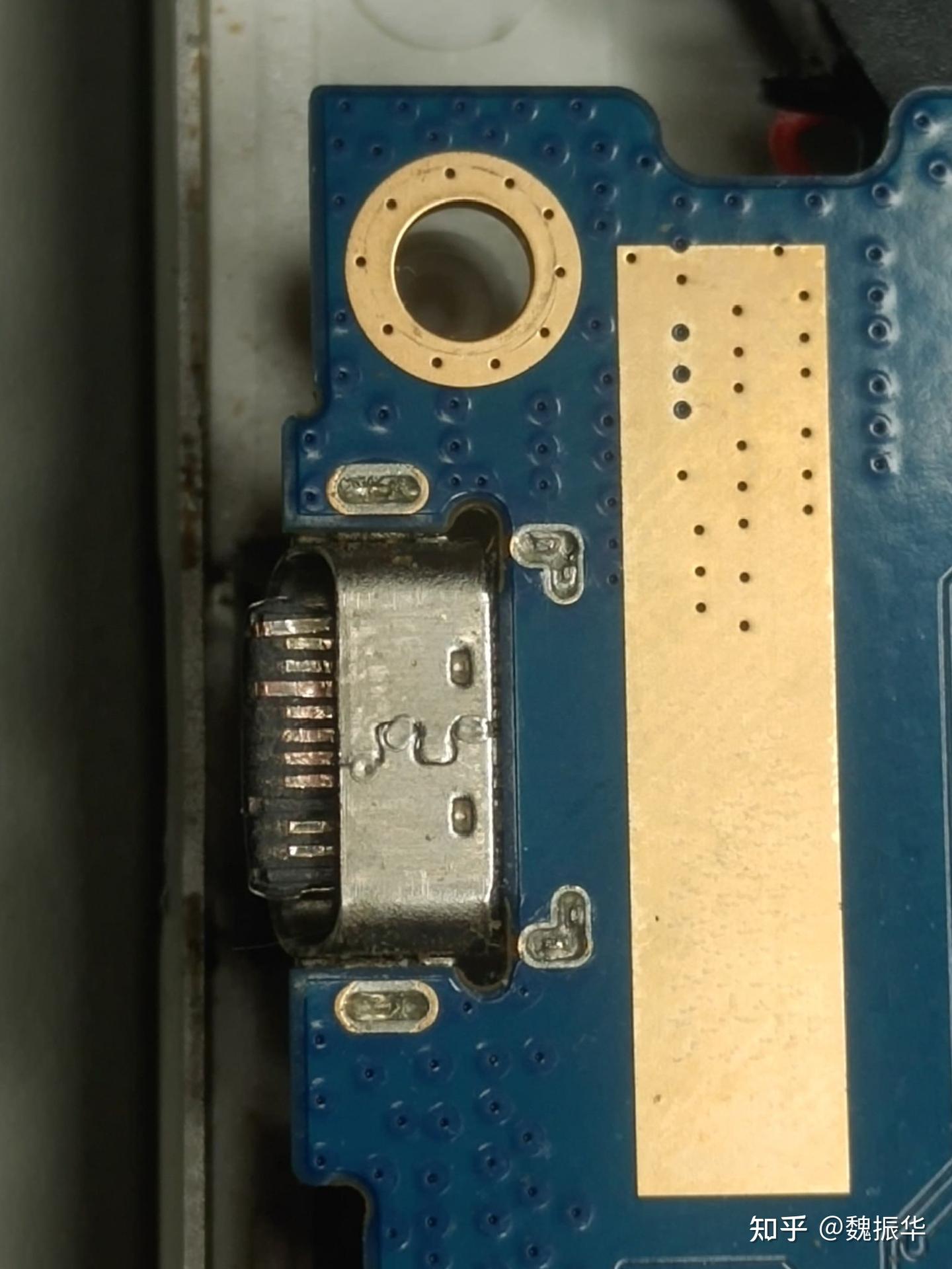

不过这种底部也带引脚的,不太好处理
拆,风枪开到480度,给接口来点助焊剂猛吹就行,反正是不要的坏件
清理焊盘和换锡,我用的180度中温锡,先堆上去然后再用GOOT吸锡带带走,接地的孔具备塞进去的条件时就可以了,然后再给焊盘镀锡适量的锡
复装,大量的上助焊剂,400度吹,感觉融化了,镊子按住,然后撤风枪,按一会儿,镊子轻轻推一下引脚,不晃动即可,最后再给接地引脚灌锡彻底加固整个座子

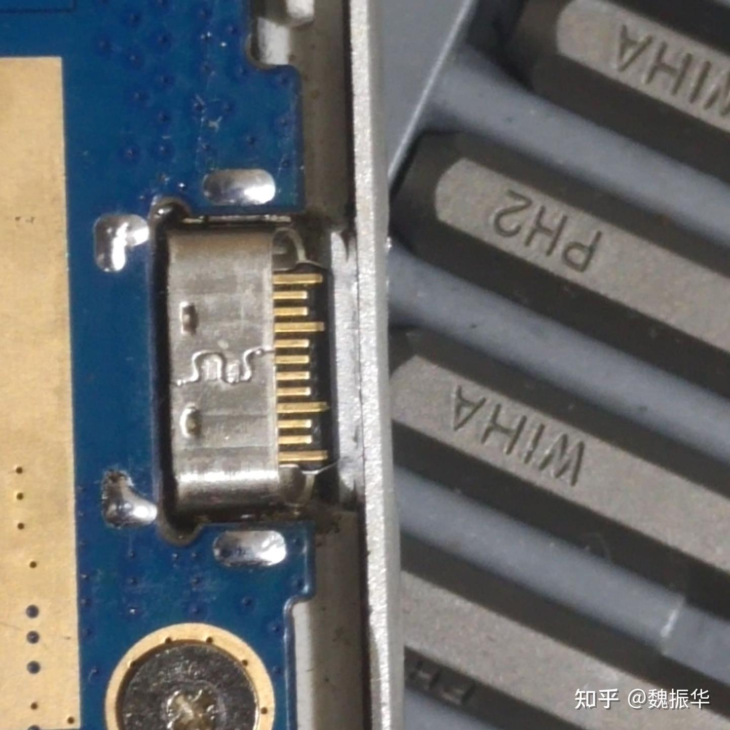

换完后的样子

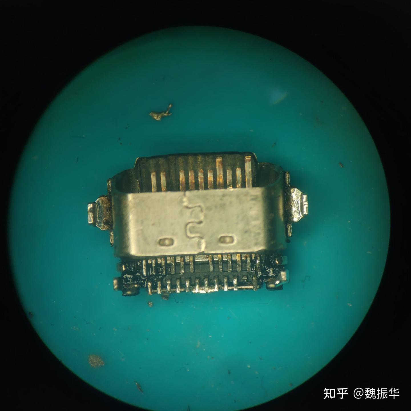

换下来的,底下的几pin也氧化的厉害

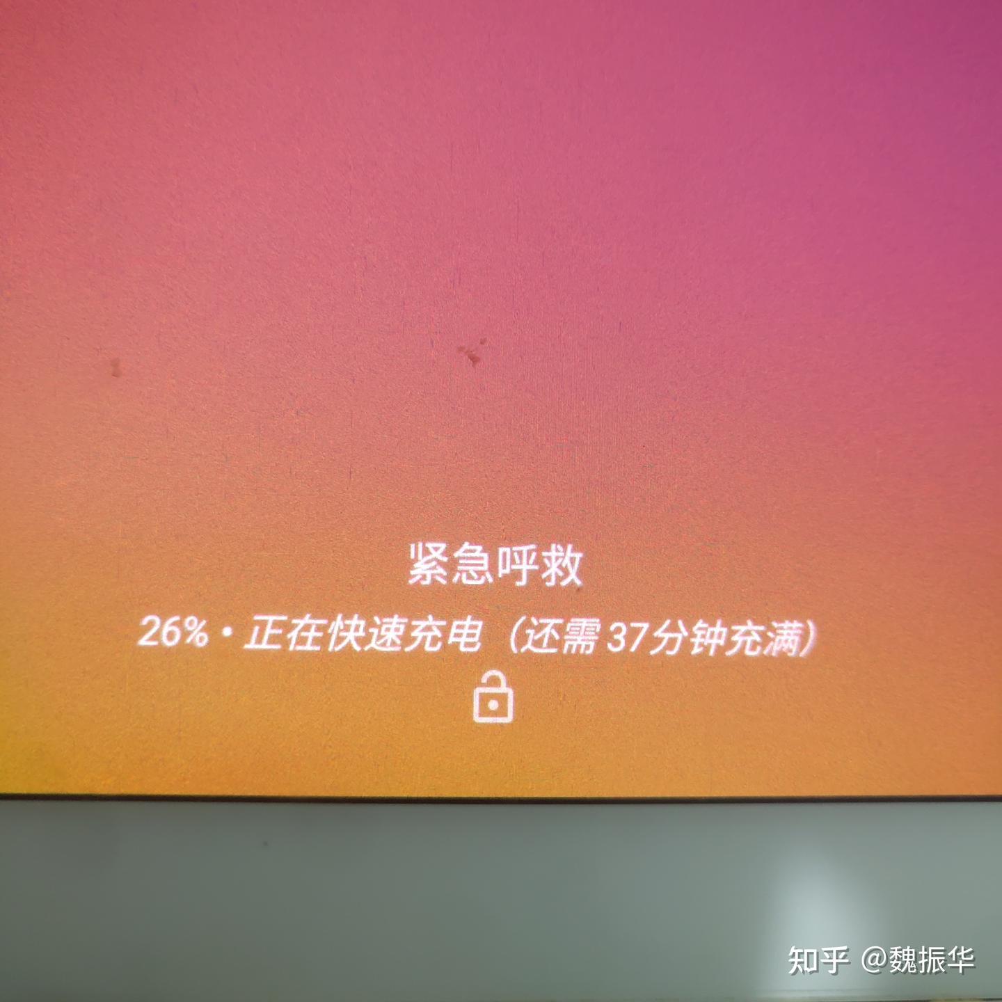

正反面充电都OK,也能能激活快充

 楼主| 发表于 2025-2-9 15:12:47 | 显示全部楼层
moontree 发表于 2025-2-9 00:11
这种多脚充电口,没有专业焊接工具,不好焊接。
随便一个热风枪就行,主要还是手工过关
