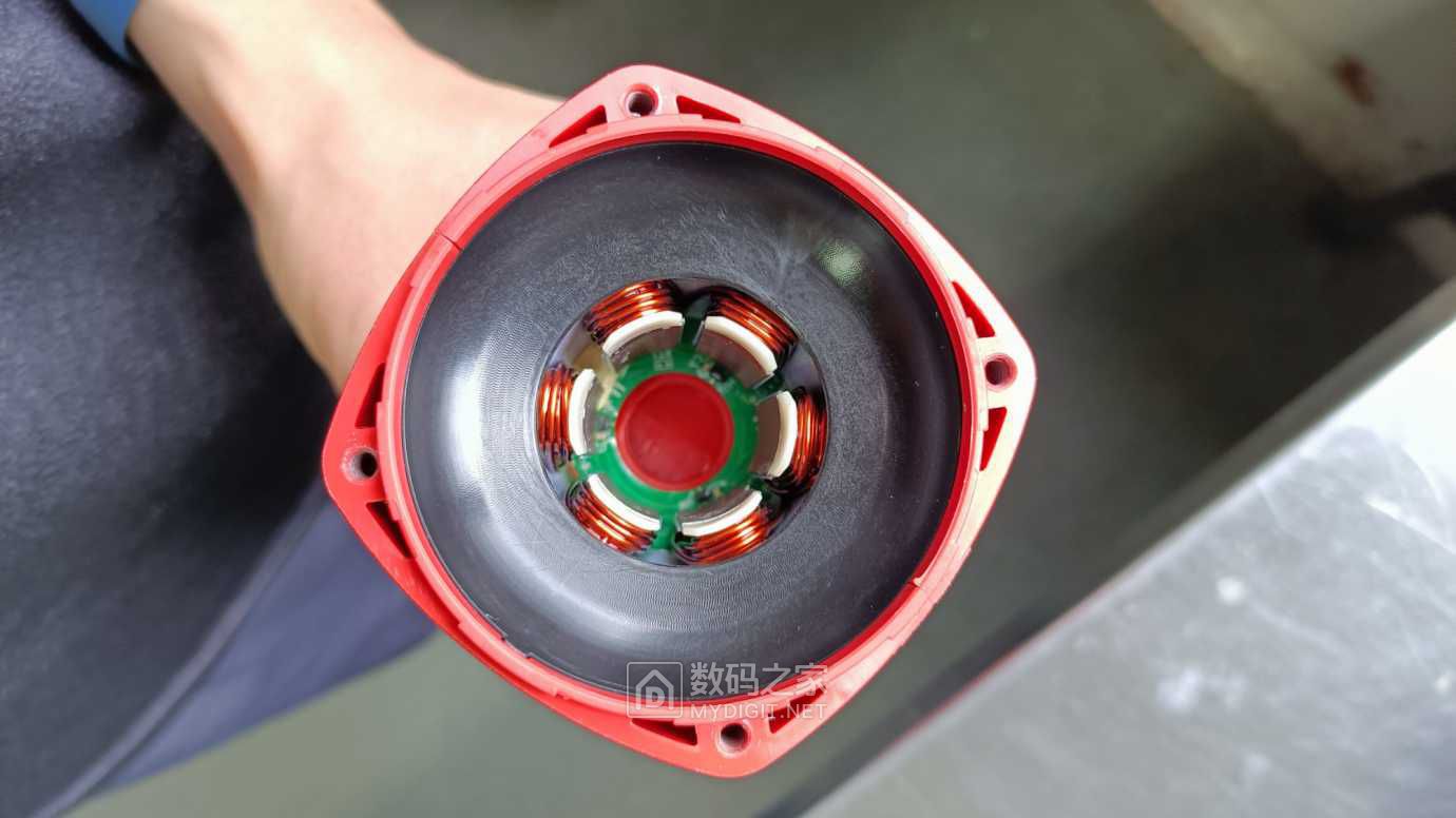

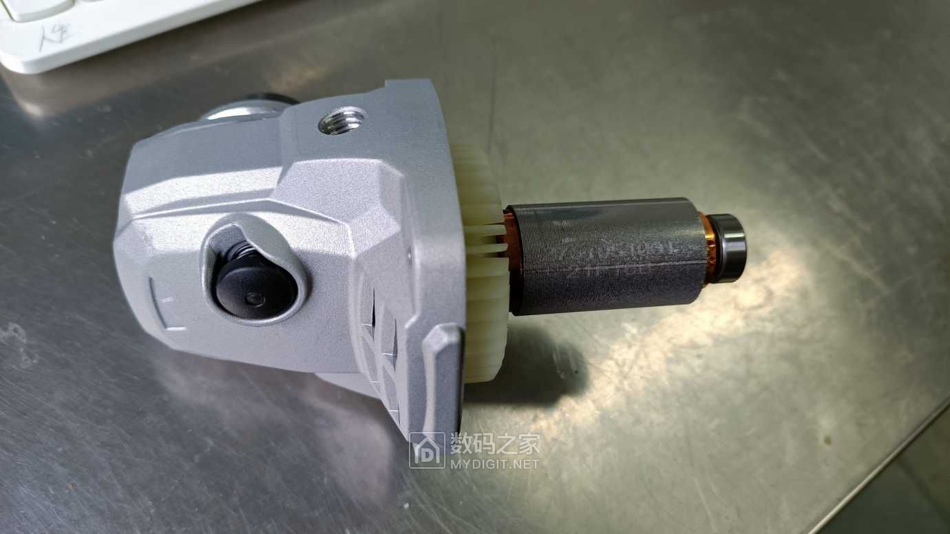

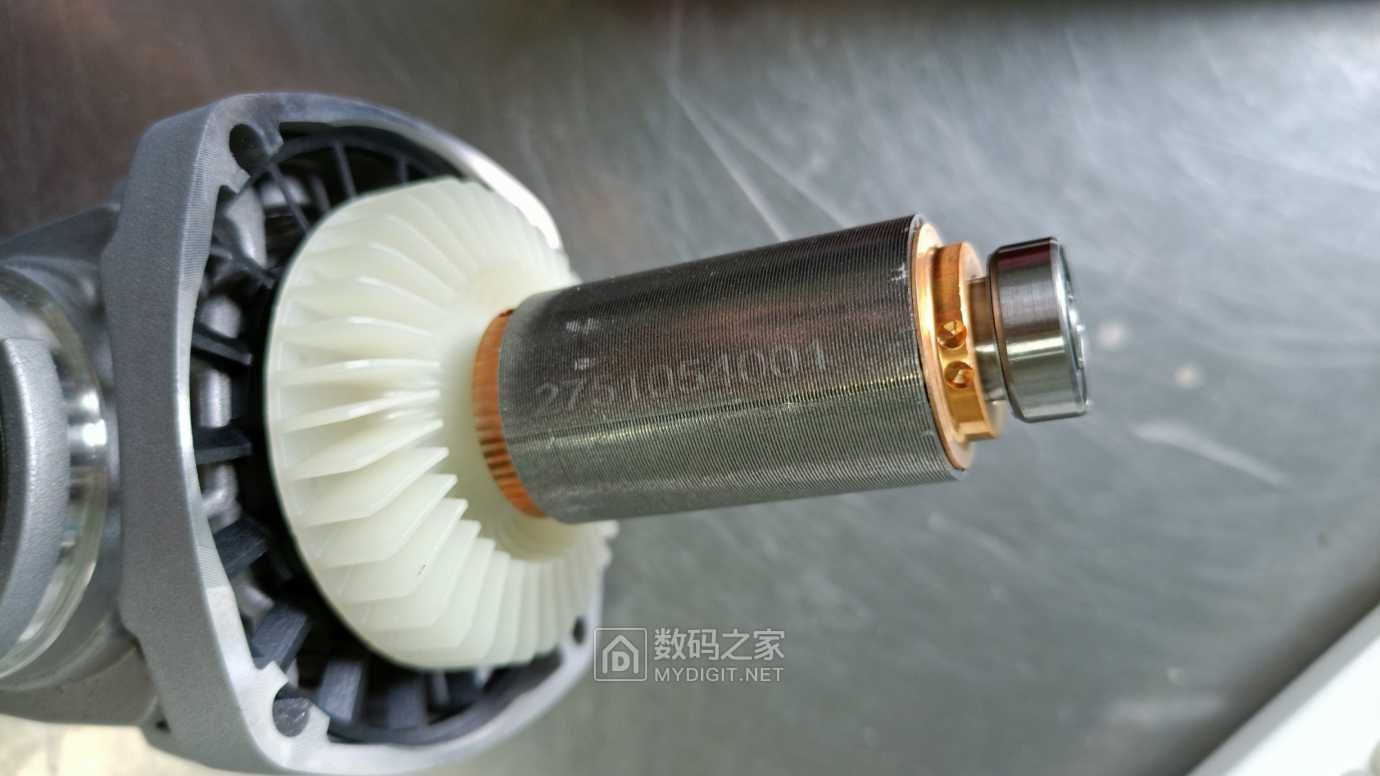

拆了个大有2903的。
做工还可以。线圈比较粗,里面有霍尔传感器。总体来说质量还不错。磁铁比较强。

角磨机用霍尔浪费啊
发表于 2022-7-19 17:09:01 | 显示全部楼层
这机愚蠢的地方就是用了霍尔,故障率就死在这个上面,用了好多启动困难的,还有启动一会停机的
发表于 2022-7-19 17:16:16 | 显示全部楼层
无刷角磨,最大瞬时功率超KW,意思这线圈最大电流得50A,这样想下,线圈就不粗了
