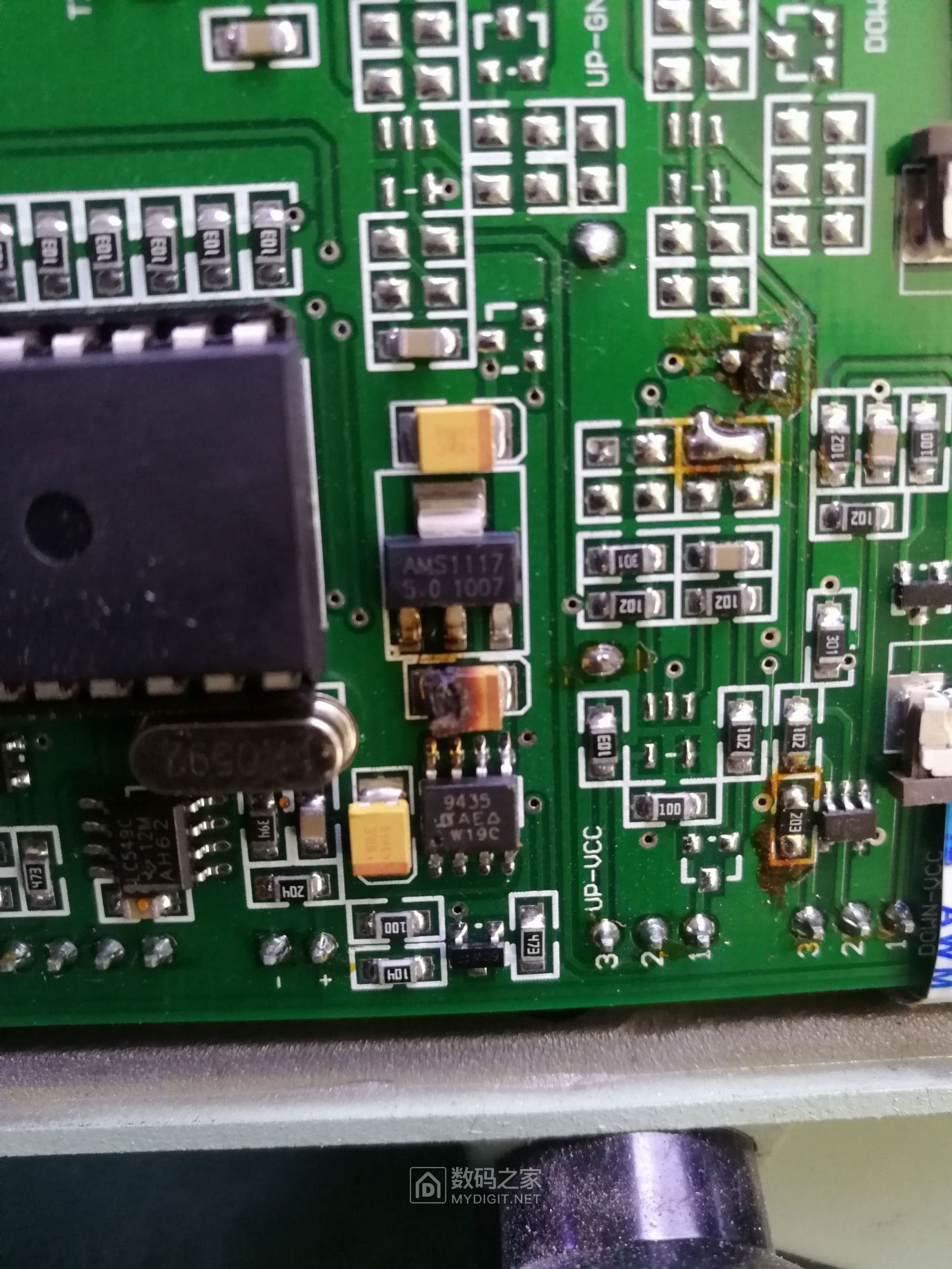

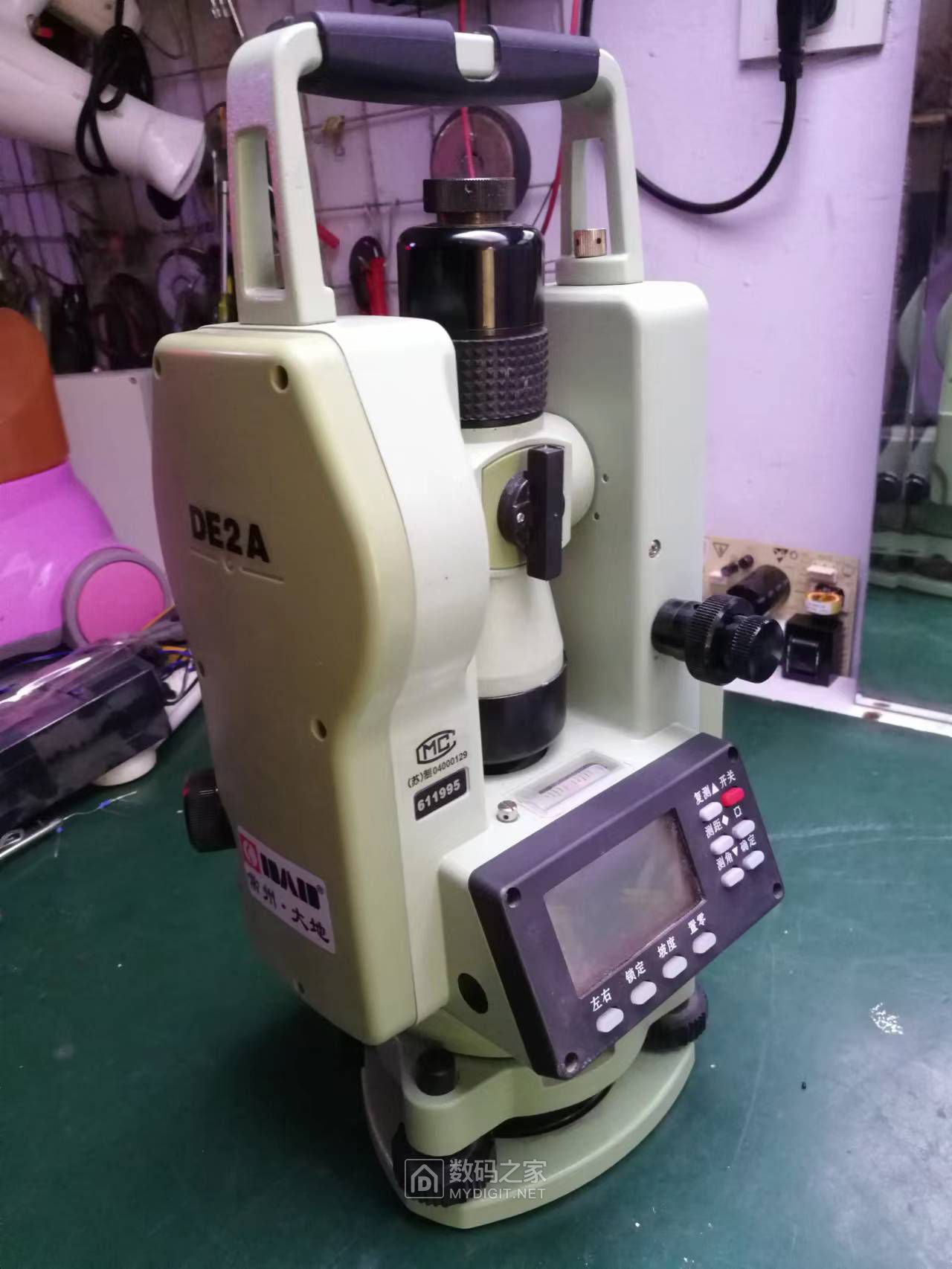

[综合] 修好了一个经纬仪,钽电容烧毁
发表于 2022-8-30 16:22:50 | 显示全部楼层 |阅读模式

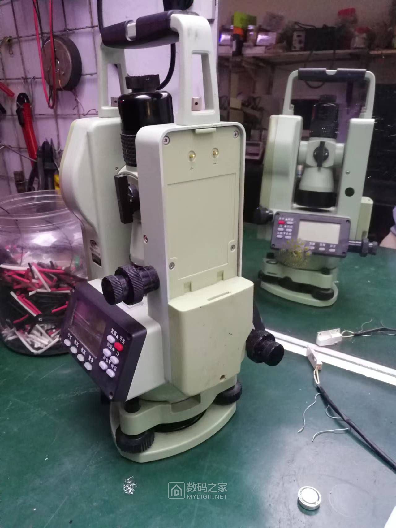

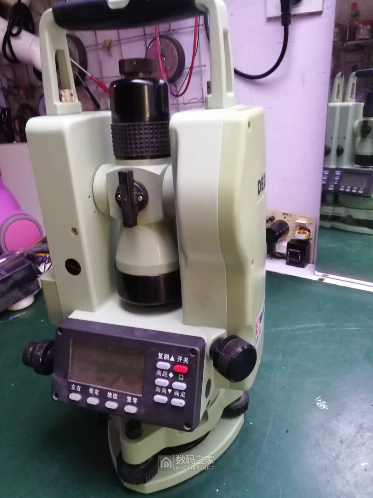

微信图片_20220830154457.jpg 微信图片_20220830154448.jpg 微信图片_20220830154439.jpg 微信图片_20220830154424.jpg

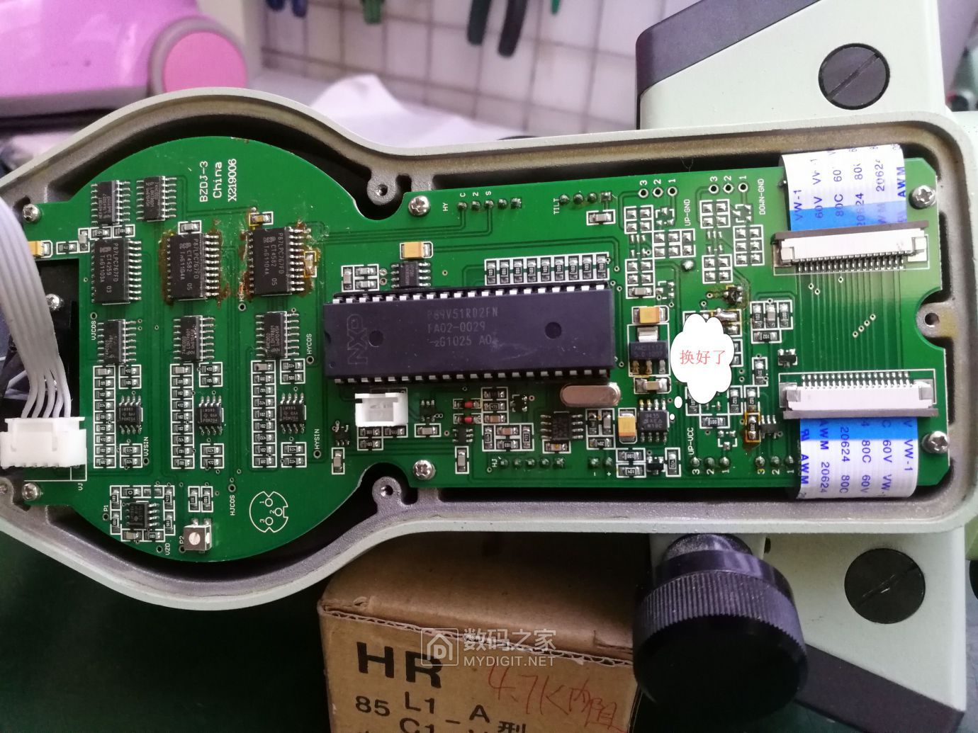

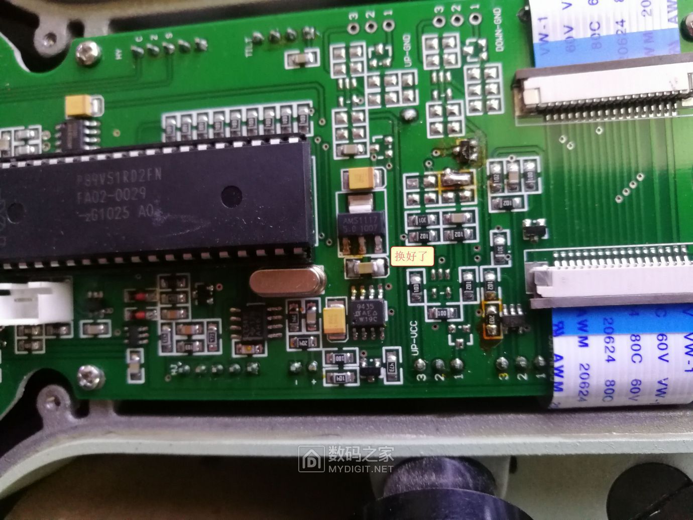

一时没有106的钽电容,找到22u的陶瓷电容换上没问题,开机正常

钽电容就是有这个缺点,会燃烧。

发表于 2022-9-2 13:27:21 | 显示全部楼层
瞬击热积聚爆燃
发表于 2022-9-2 16:13:28 | 显示全部楼层
高人,这个烧毁的钽电容是怎么找到的?

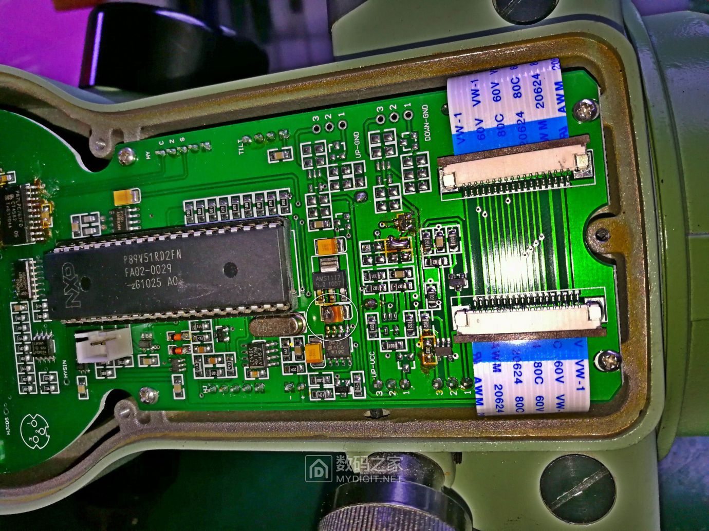

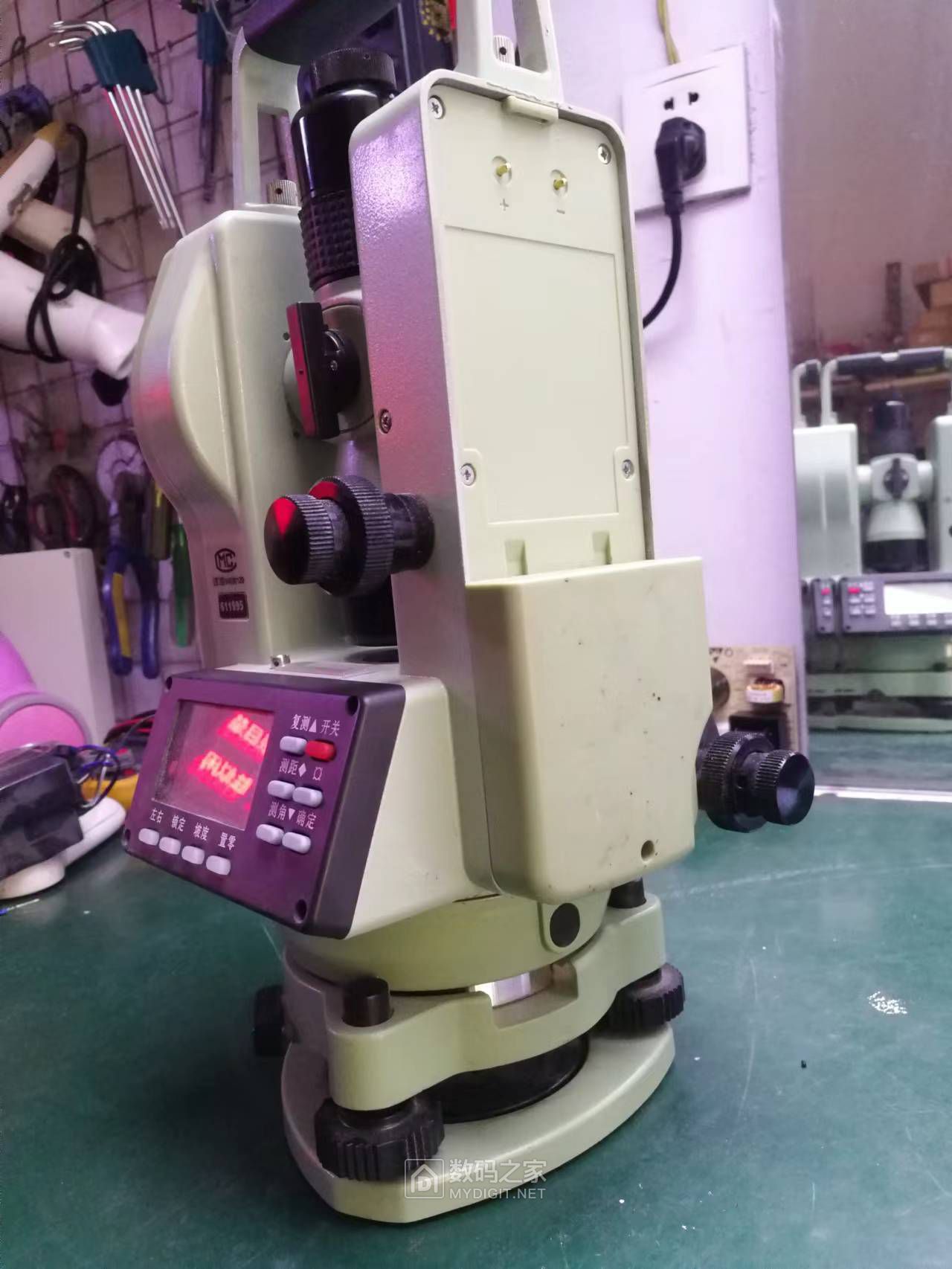

 楼主| 发表于 2022-9-4 09:14:17 | 显示全部楼层
发表于 2022-9-4 12:00:17 | 显示全部楼层
这经纬仪还是高档货哦!
