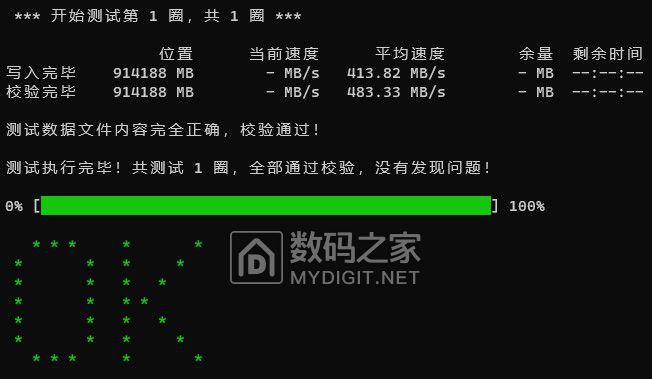

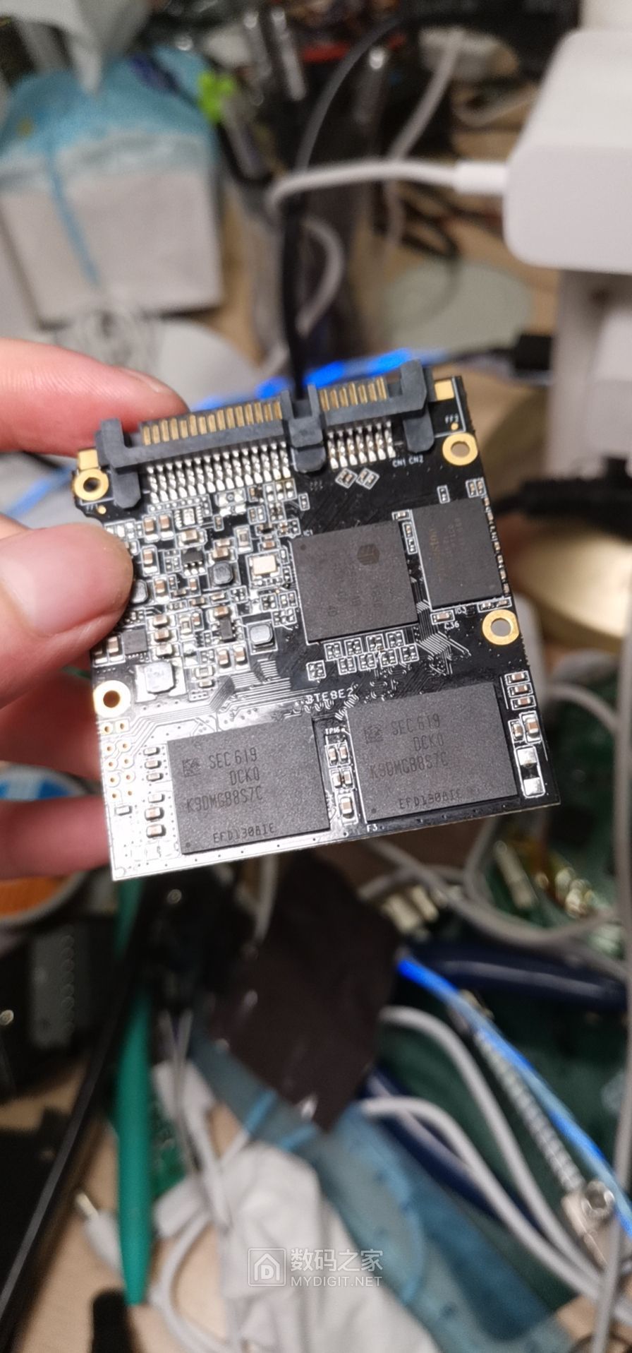

4贴组1T,速度400+,跑圈不掉速。这板子应该比较不常见,只有海鲜市场两家在卖,应该是全新的,问了下卖家,贴三星的话无需再跳toggle和ce,应该是跳好的了
理论成本:颗粒65*4 + ddr 6.5*2 + 主控板80 +外壳10
测速图
跑圈不掉速,三星,yes

在卖flash的卖家那顺便就买了两颗512的颗粒,金士顿的,品牌无所谓吧。等了几天快递到齐,开始干活。flash颗粒是带板的,板子特别厚,一看散热就很好,而且是无铅锡,最后开到410°才能淦下来(也有可能风枪比较差,用的是谊华的便携式热风枪),十分担心前面吹半天吹不下来那时候热坏了,还好最后证明没坏。

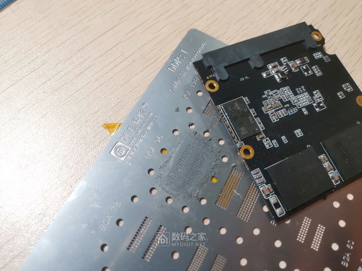

自认为热风枪的手艺虽然不精但至少还能应付得过来,之前还是做过个几个U盘和58xt的盘的,emmc也有成功植锡+焊接过,虽然没法次次成功但是也不会总是翻车。结果偏偏ddr植锡的时候,一个颗粒干掉点了,一查不是空点,只好重新买。只好先把flash淦上去,嗯,id全都认全了。

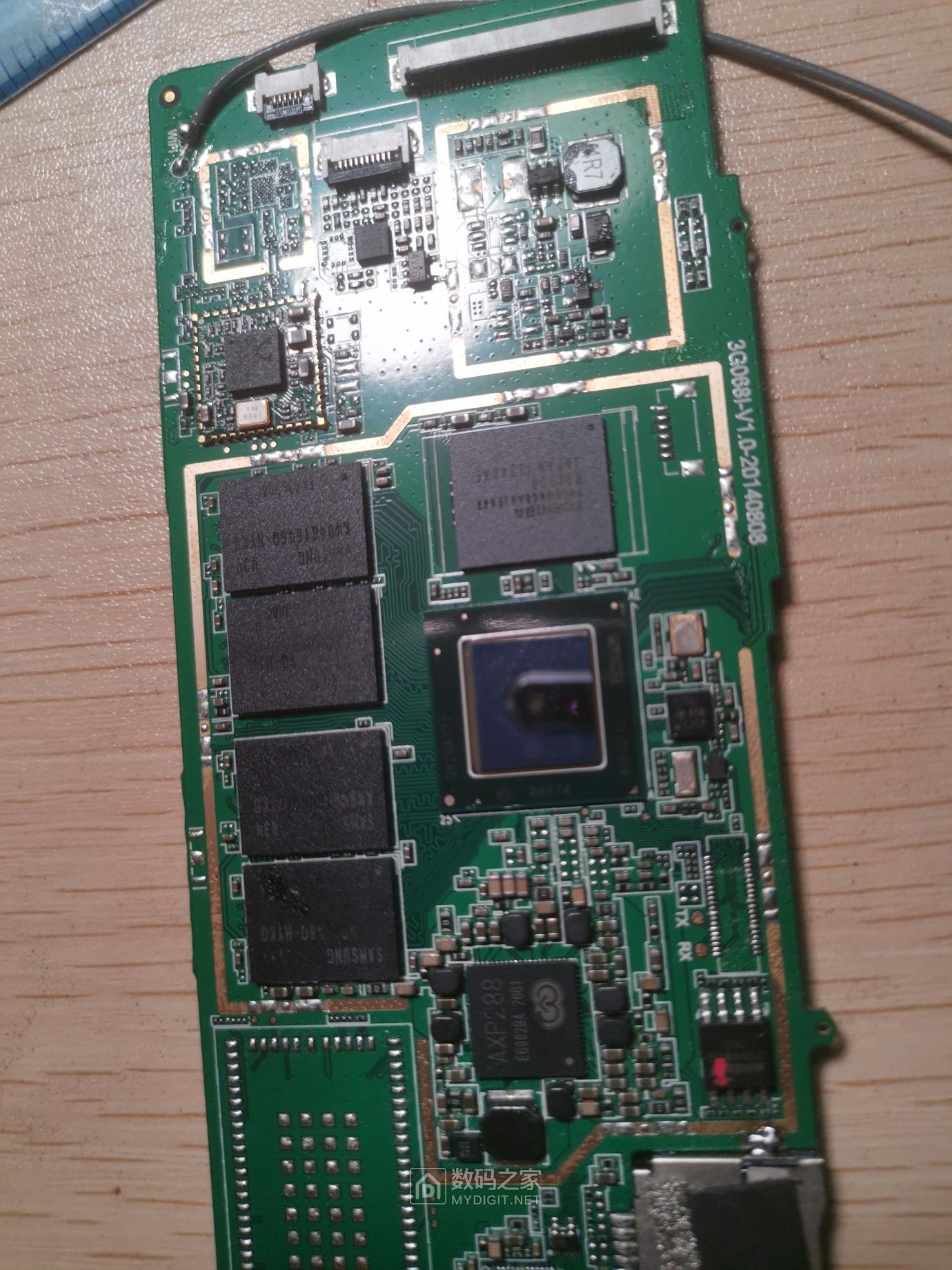

想着单独买俩颗粒似乎不划算,于是打开海鲜市场,找找有没有人卖坏机顶盒主板或者平板主板的,拿来拆,反正拆机颗粒渠道也主要是这两个。买了一个intel凌动平板主板,30多大洋,据说是充不进电,估计pmu或者电池坏吧。4颗512M的16bit内存,1颗32G emmc超值了,但是卖家说出差了要等几天才能发货,最后到手都一周以后了。结果,大翻车,那颗粒太胖了,这主控板颗粒的框外就是电容,这是最胖的那种16bit颗粒,塞不下。

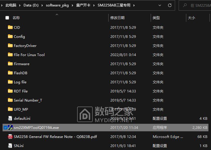

然后2颗ddr焊好dram test都过了之后,因flash id也认全了,就开始上机开卡了。结果老是开不过,看报错像是flash id实际认不全,翻了下论坛说应该是有虚焊的,问了下卖家他也觉得是虚焊。只好硬着头皮,把flash和主控又重新植锡了一遍,但没啥变化。报错如下:
chk pretest fail(31)/(01)
回去查看ce那个界面,ce全是乱的。
这时候朋友问,有没有可能是软件问题,于是换个版本试试。之前翻论坛说使用q0612a的版本可能会导致卡pretest,就重新找了个q0719a的,一直用的这个。然后是试了下之前下的,虽然写着是0719但实际上是0612的固件版本,结果,马上开好了,终于告一段落!

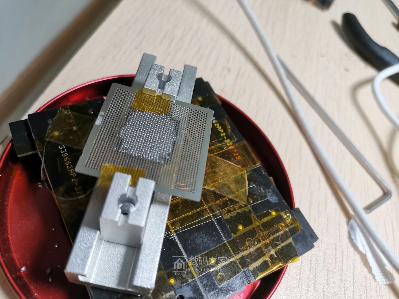

1. 温度。自己焊的使用了63 37有铅锡,理论上熔点是183°,于是植锡温度可以放低点避免钢网变形。ddr、flash植锡的那种一大张的钢网,我是压在板子上的加热的(板子是拿打板子拆下来的工艺边,叠好几层,再盖几层高温胶,最后放在铁皮盒子盖子上,避免烫坏桌子),有一定散热作用,使用230~250°左右植锡,风力要小一点避免被吹跑。而主控植锡是那种万能钢网只有一小块,也比较薄,很容易变形,卖家说可以加热但是不能温度太高,这种植锡的时候是放在简易植锡台上,散热较差,也就是说温度都能集中到锡上面不会被导走,使用210°就可以,而且清理。将芯片吹上板,使用370°,可能是主控板散热较好,350吹不动。但是将无铅的东西拆下来一般需要到390~410,不然老吹不动。
2. 风嘴。植锡、焊ddr用小风嘴就可以了。但是主控、flash面积较大,小风嘴容易加热不均匀造成局部融化局部温度不够。我的大的那种方口风嘴找不到了,是直接拆掉风嘴吹的。

楼主 看图 58H控 你是手工摆锡球 植的锡吗? 其实钢网锡浆植锡更快更好用。
