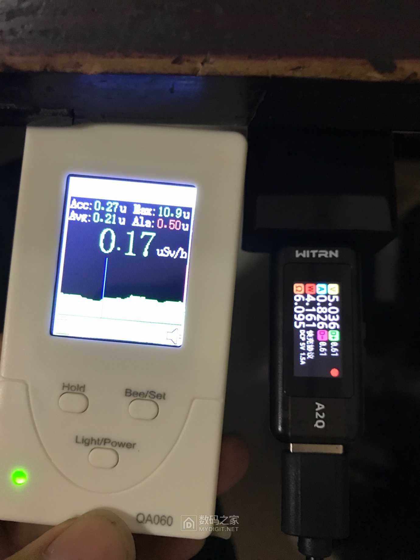

先充电,这时的底数是0.17usv,充电电流0.8A,这个芯片最大电流应该是1A,可能是因为现在电池电量还剩的多。
充电的时候我离开了一下,就降到0.09了,可能我是个放射源?也正常,人作为食物链顶端,过了这么多年吃了多少食物累计下来的放射物都在体内。不过想了想,应该是误差干扰。

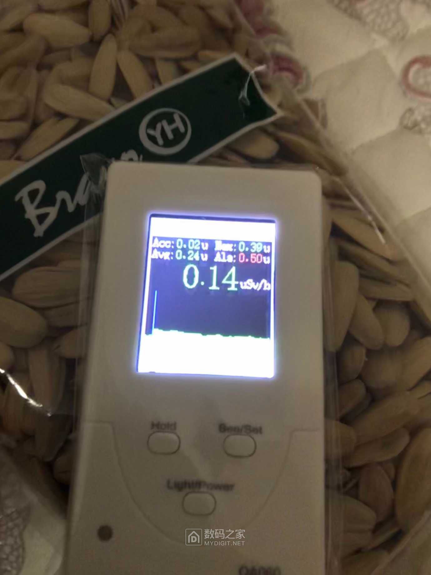

听说向日葵很容易吸收大气中的放射源灰尘,不过瓜子看起来很安全。

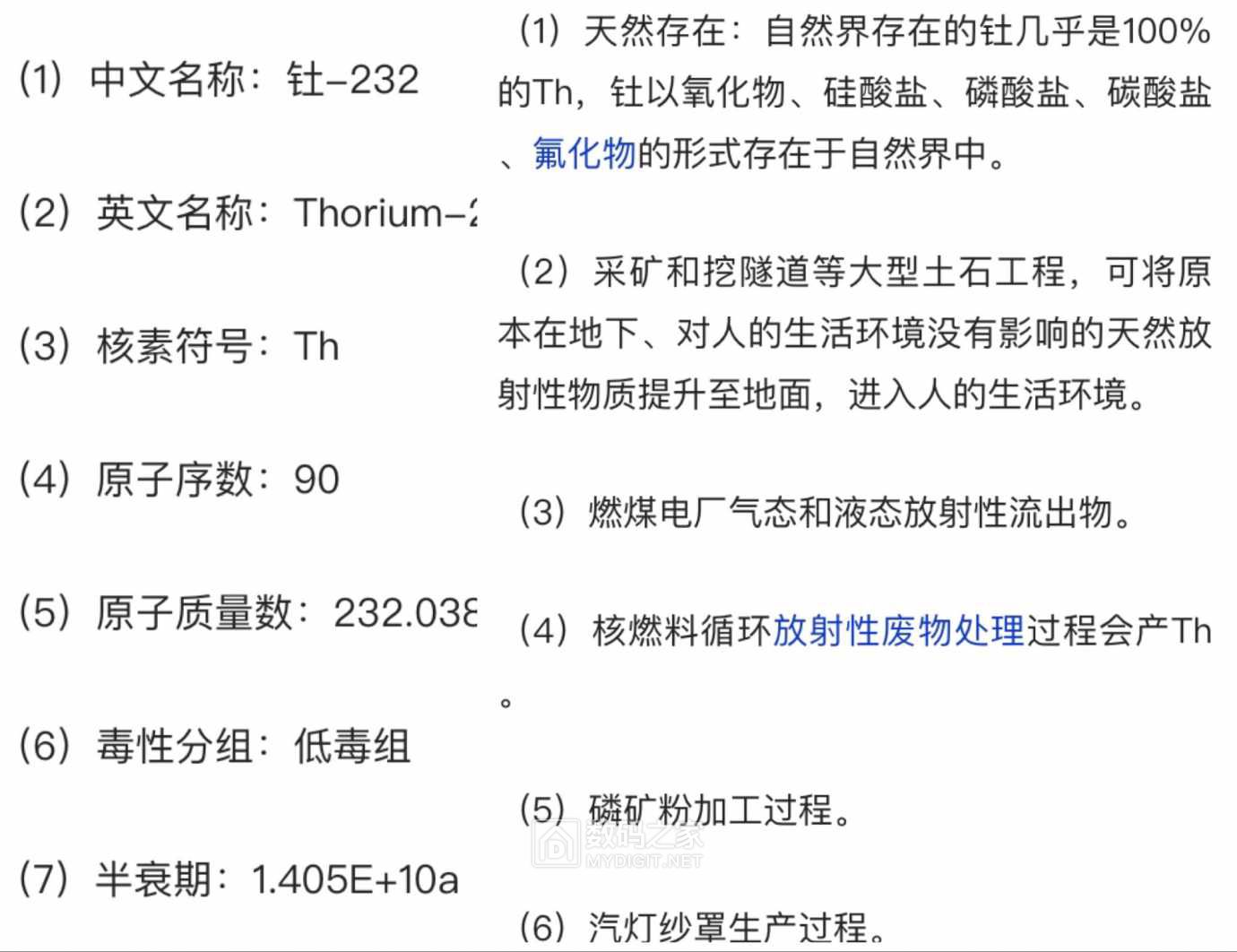

科普下钍232,半衰期140亿年,期间不断释放出α射线,但由于原子能级震荡,伴随着也会有γ射线,手持盖格计一般就是检测到γ射线。

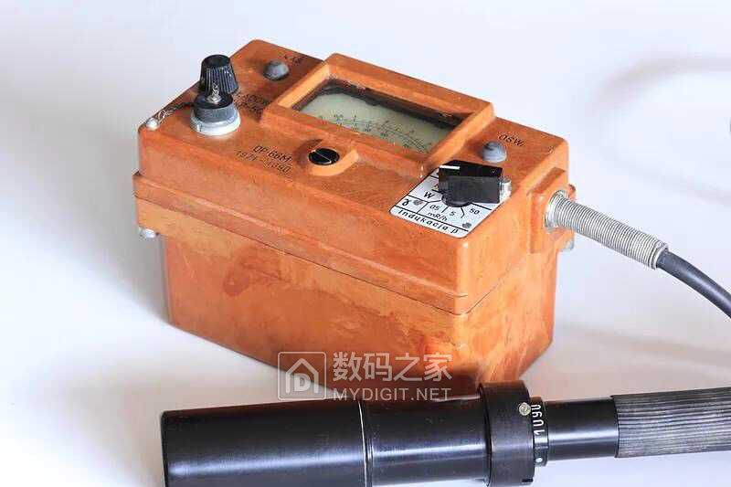

当然这类盖革管在仪表内部的仪器,只适合生活中普通检测使用,真正专业的仪器,至少也得去盖革管与仪表分离的设计,例如这样的,因为强辐射下,芯片可能直接被高能粒子射死机或者烧毁,仪器直接黑屏了。所以仪表部分要用铅皮做内衬,然后单独连接外部的盖革管探测器,这才是最佳,能真正进入核事故现场的盖格计。

LZ最后那图记得是波兰产的DP66,也算是苏系经典之一。倒腾老设备确实需要备个盖格,原来用的民版70辐射仪,现在用的是RadEye B20-ER,云母窗饼管灵敏度比较高,好用推荐
