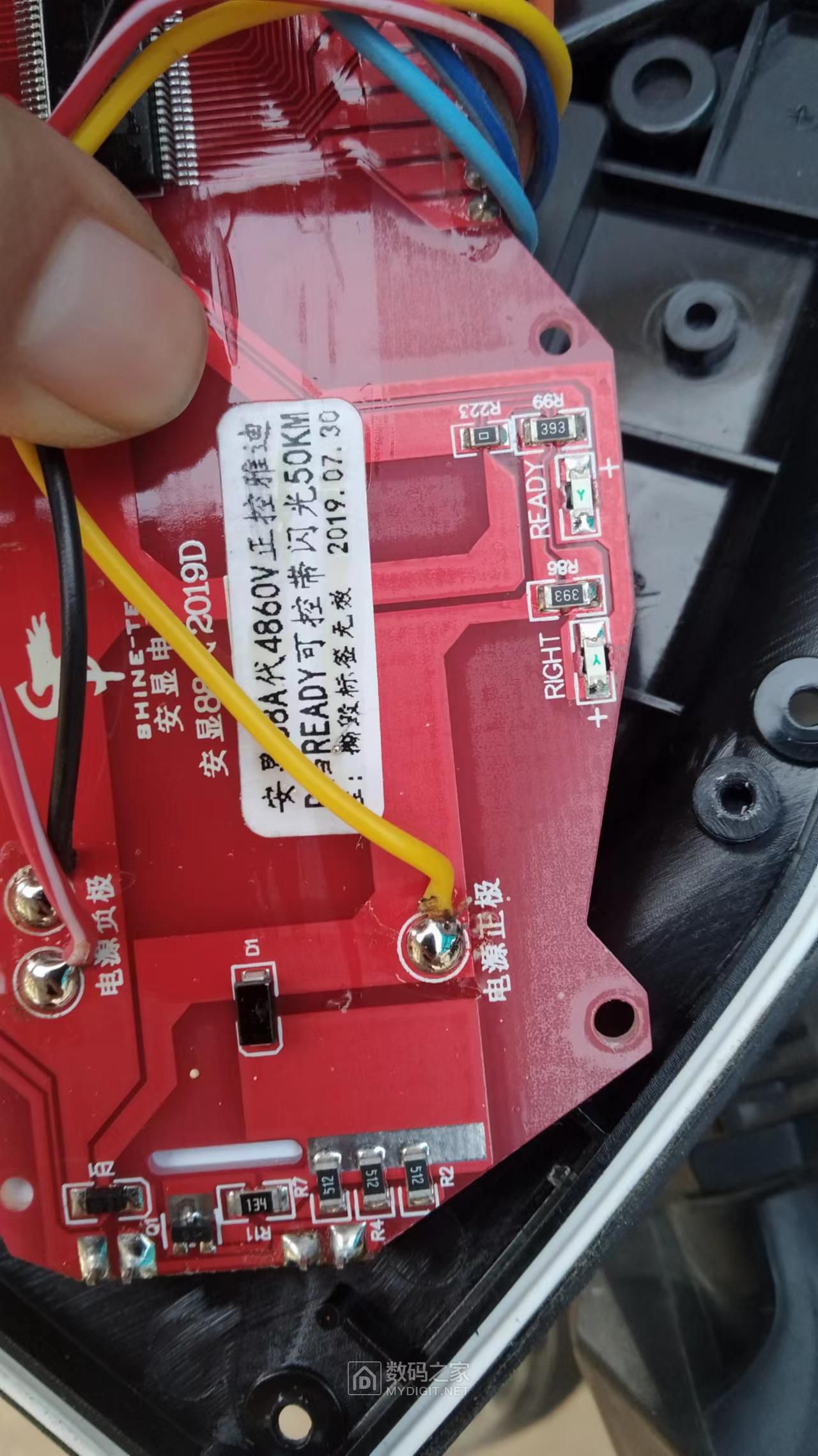

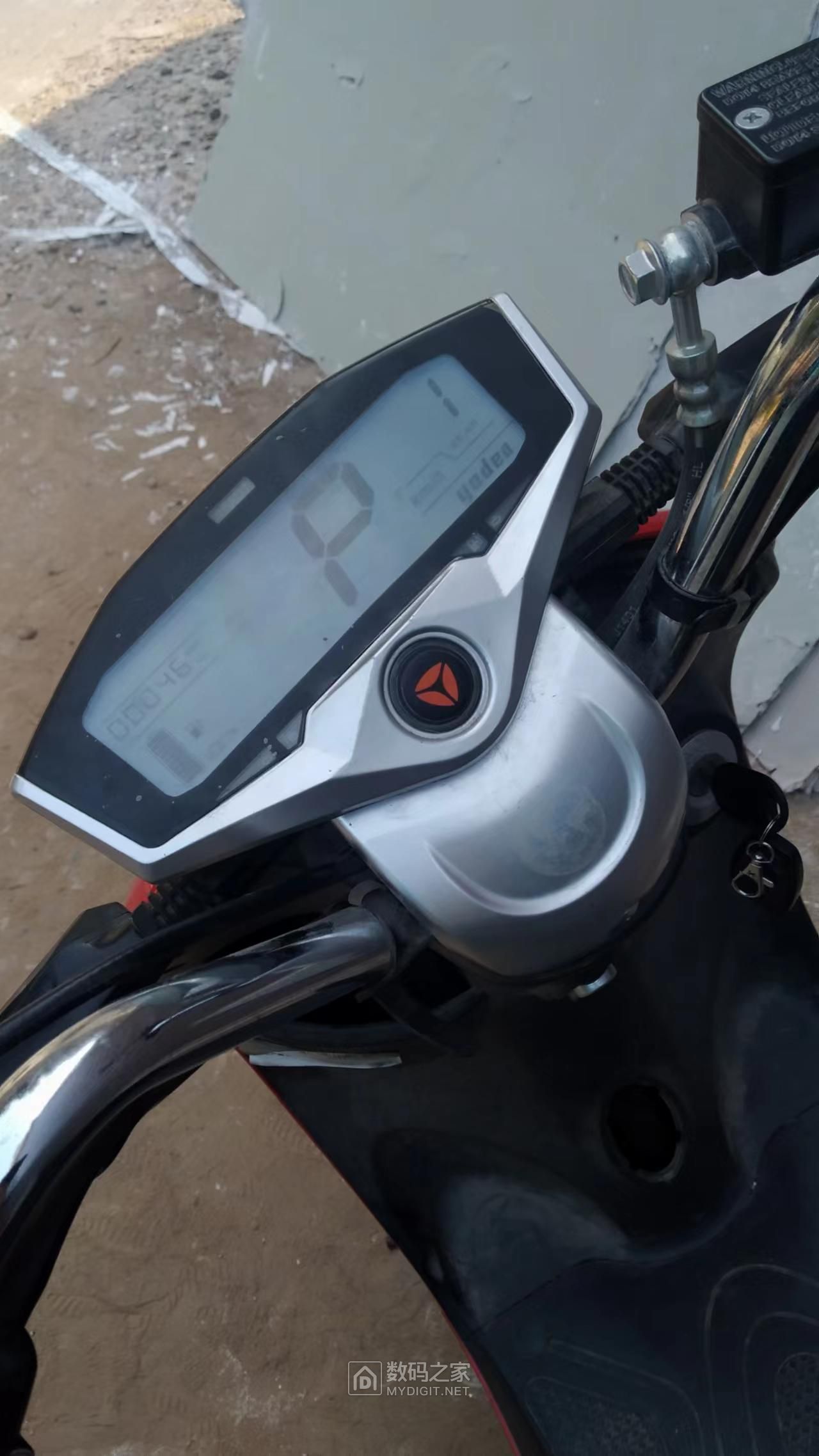

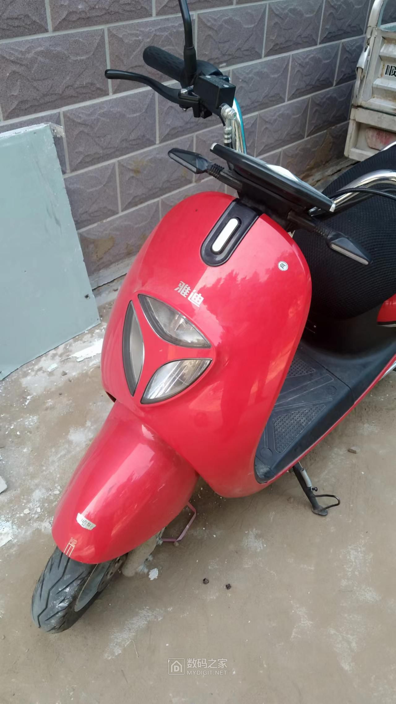

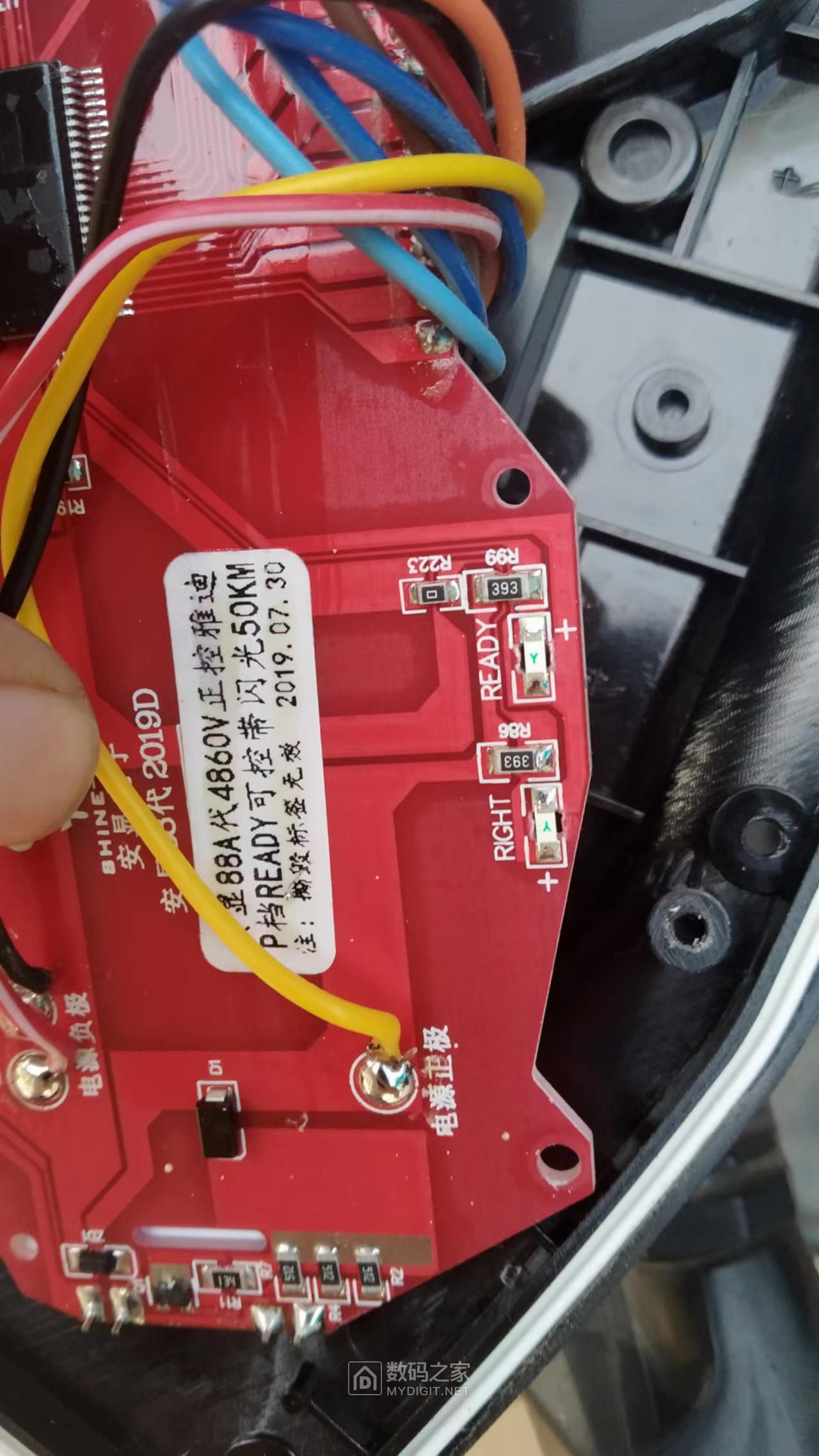

如题,从未修过电动车,耐不住软磨硬泡,只好硬着头皮去维修,好在修好了。

发表于 2022-10-6 10:56:13 | 显示全部楼层
这款有通病,屏幕失灵闪烁。不知道是什么问题。我也是同款

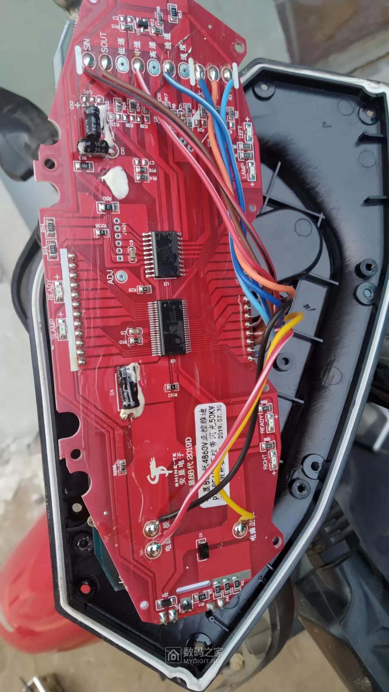

 楼主| 发表于 2022-10-6 11:03:40 | 显示全部楼层
是的,屏幕时亮时灭,是屏与线路板之间虚焊,全部补焊OK
