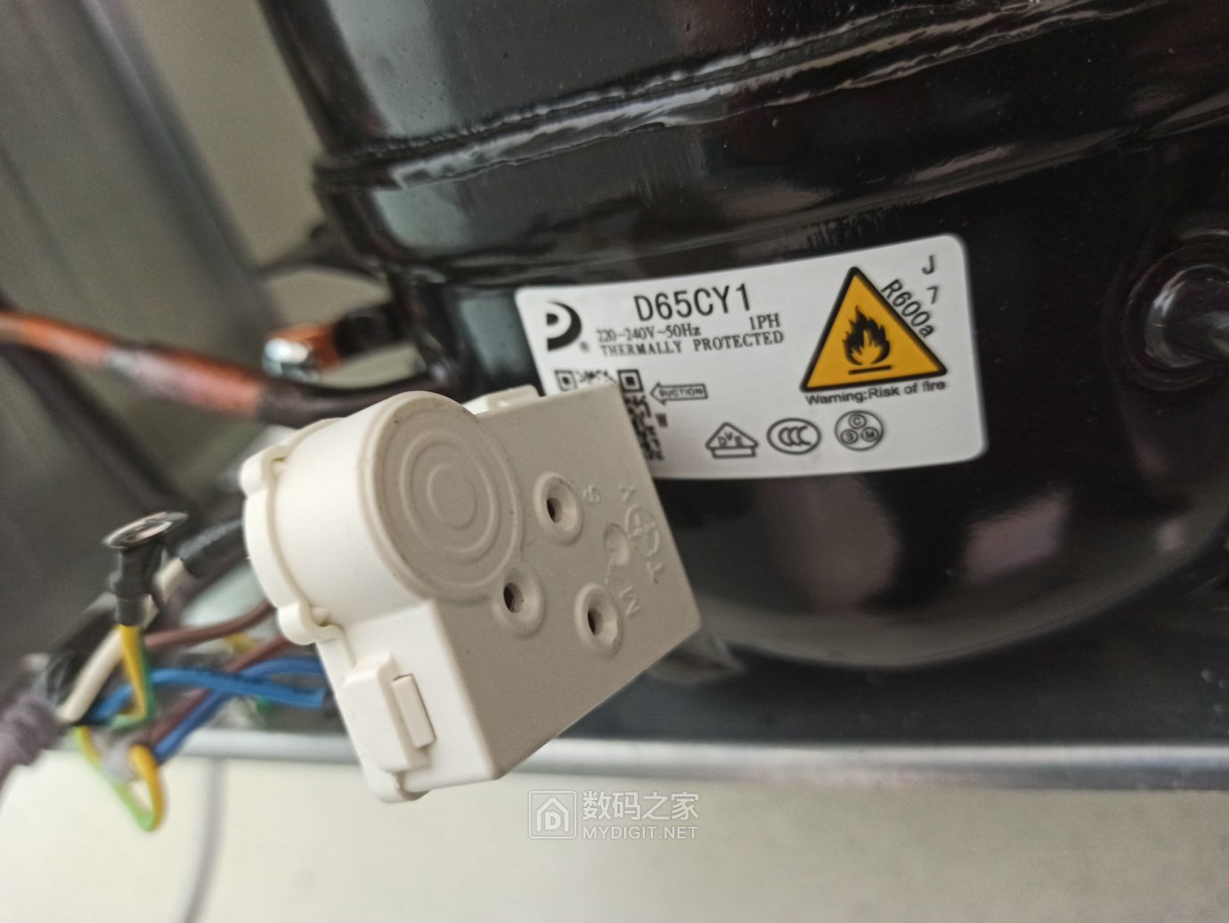

隔壁一台冰箱说是突然不制冷了,让我帮忙看看,免费劳动力用起来。二三线牌子,便宜货,说是小问题修修,大问题报废。插电确实不制冷,压缩机没动静。

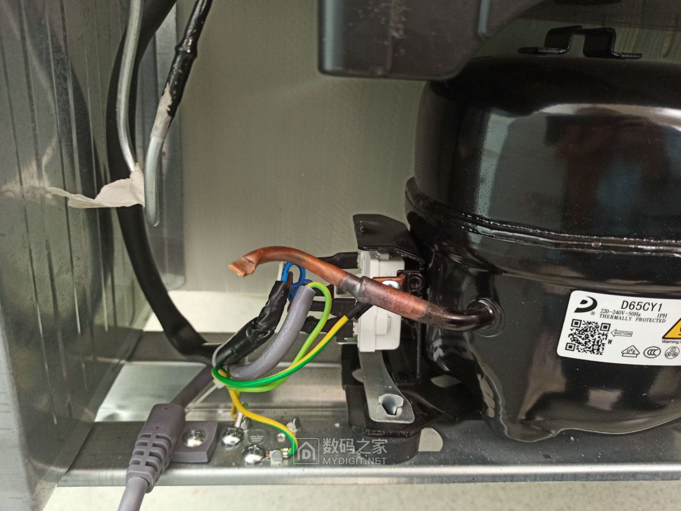

怀疑PTC启动器坏,打开后盖板,拆下保护壳,看到白色得启动器,后来才知道是启动器过载保护器二合一
插拔式,方便取下,断开碍事得黄色地线就能拔下
三个圆孔是连到压缩机上的,对应线圈的三个端子
记录线序,白色是温控线

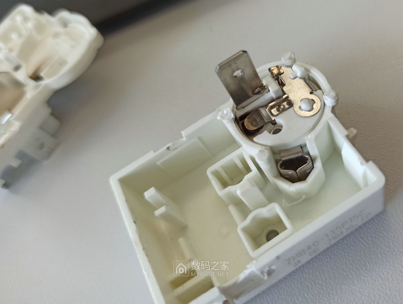

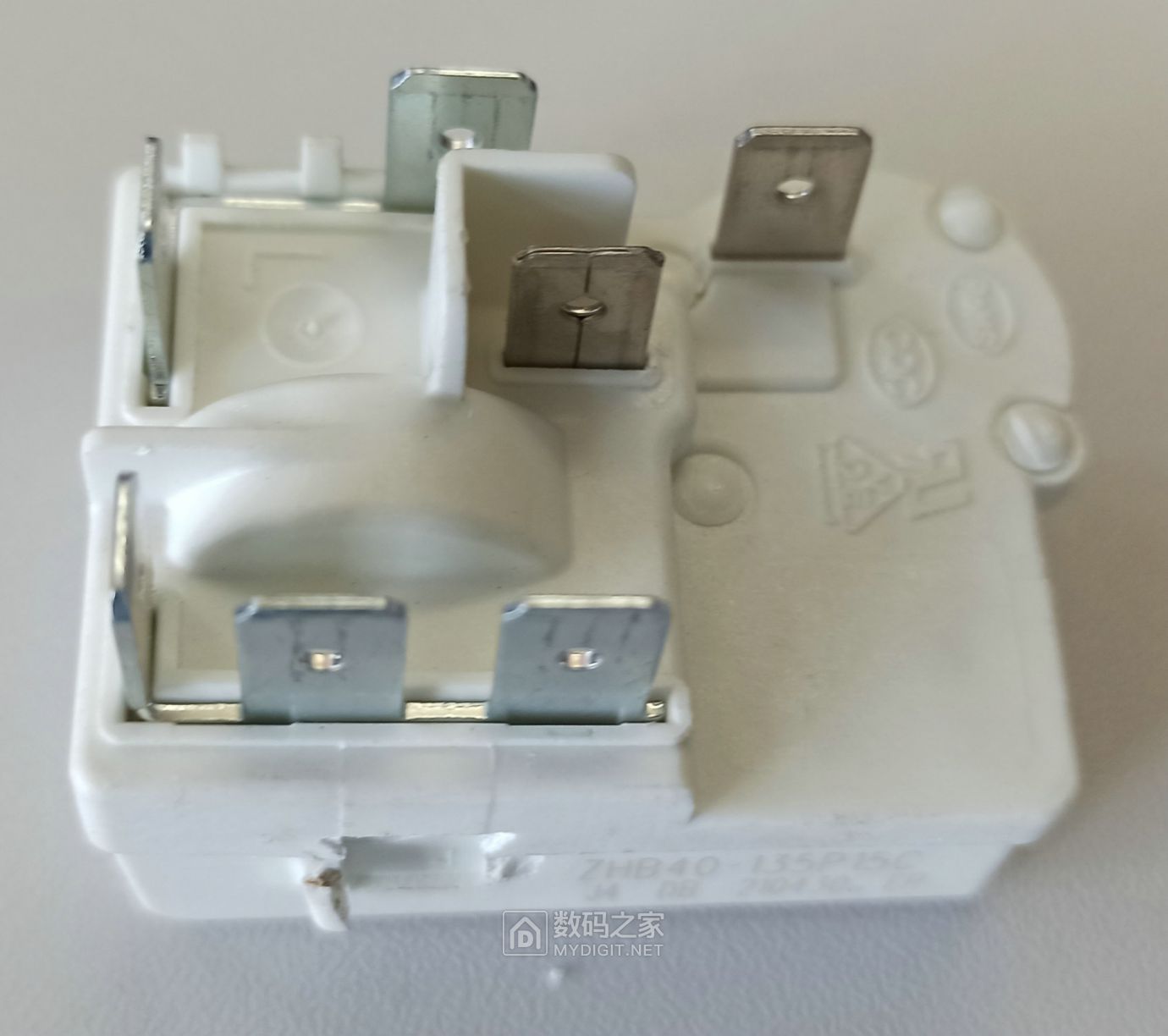

拆下来的保护器,量PTC是好的,但是过载保护器有问题

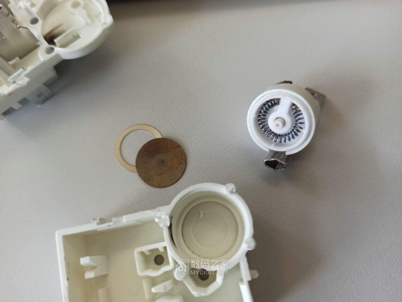

暴力拆开,果然过载保护器烧黑了
像是一个小型加热线圈,陶瓷底盘,加热后双金属片顶中间的陶瓷棒断开触点,简单粗暴
触点已经烧黑,
拆下PTC圆饼,没碎,阻值正常,留着备用
下单9.8包邮买了同款备件,换上依旧不工作,压缩机打嗝,线圈阻值正常,应该是轴承坏拉缸了,报废处理。

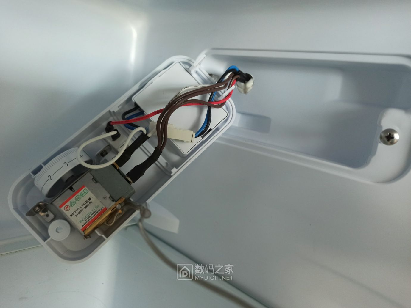

拆下温控和照明灯组件,剩下送给楼下保洁卖废品了,一次失败的维修。好在认清了机械冰箱的结构,不亏。

发表于 2022-10-12 12:19:10 | 显示全部楼层
这是压缩机先坏了,才把保护器烧坏的?
参与人数 1家元 +6 收起 理由
aacyxjz + 6 我很贊同
 楼主| 发表于 2022-10-12 12:21:55 来自手机浏览器 | 显示全部楼层
5460 发表于 2022-10-12 12:19
这是压缩机先坏了,才把保护器烧坏的?
我觉得是这样的
