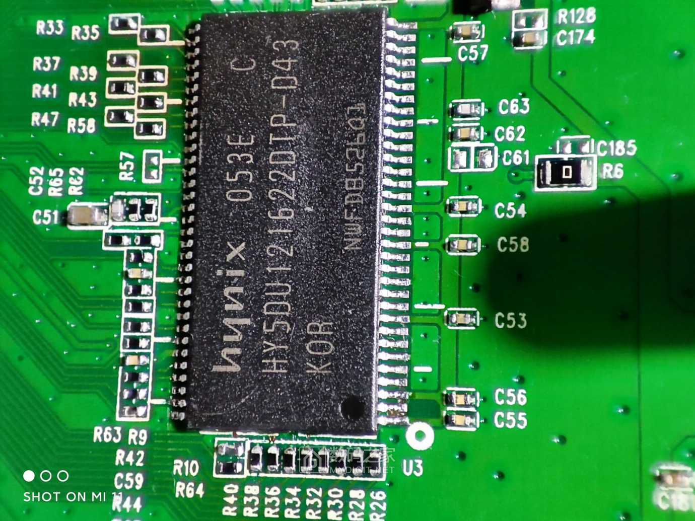

9月份回老家发现还有一台非常老的wr886n v2,外壳都有点发黄了,正好自己爷爷农村家里没有网,刚好又带了内存和闪存颗粒,索性拆机硬改
时间太长了,现在才想起来发
拆机图如下,内存都拆了才想起来拍
技巧技巧技巧:温度410度,风速最低1就可以,有焊油可以用焊油,松香也可以的,记得保护好周边电容电阻,免得吹跑。大家买内存颗粒不要买太便宜的,免得折腾,淘宝的那家卖hy5du1216内存的翻新货才1.19元还包邮,不过买了5个就有一个坏的。开始我怀疑自己焊工问题,又怀疑元器件吹跑了,反复焊下来焊上去,最后没辙换了一片hy5du才发现是内存颗粒是坏的,真气人
估计tp用的是高温锡吧,非常难焊下来,温度410要吹个一分钟才下来,也有可能是热风枪功率不太够,才700w
有高频大功率焊台的可以考虑使用烙铁拖焊,要不然用小功率的烙铁几秒钟焊锡就凝固了。
后面换内存上去
换好测试一下开机正常能进系统再换flash,条件有限,只带了8MB的,刷了breed,tp9343的版本就换上去了,忘拍照了。tp9343的art提取在上个帖子讲过,不再赘述,刷入系统后记得一清!!!
进系统测试

原厂固件满足很基础的需求,而且不是很稳定,比如wds桥接不能关无线当接收器,看不到连接速率,看不到上级信号强度,wds桥接管理麻烦,不如万能中继等等,不稳定在于wds桥接时会断网掉线,关dhcp有时会抽风,用久了得重启要不然死机掉线断网。这主要还是因为原装运行内存才16MB,这么小的内存如果当ap应该没毛病,但是当路由器甚至还要拨号的话,连多几个手机刷刷抖音就会掉线。
原系统换了64MB运行内存以后情况有很大改善,几乎不会掉线,这个在wr886 v2和wr886 v4都能见证,我改过这两个版本,原厂系统一个是经典蓝色界面,一个是云路由全新精简ui界面,换了运行内存都可以快到飞起,没换内存前无线很难跑的上90mbps,近距离测速无线速率不是很稳,跑到90又降下来到75mbps-80mbps,换了以后93.5mbps很稳定,93.5这个数值几乎不会有起伏,而且ping值也从原来不稳定的30ms-70ms降到20ms左右,wds桥接也几乎不掉线
换了运行内存又换闪存刷op的话,首先是功能非常齐全了,8MB及以上的固件支持kvr漫游,可以调节功率。中继也可以选择client或者client+ap,可以当成接收器使用,外挂一台双频路由器,这样无线效率和速率都有所提升,蹭网体验会好很多,更何况中继很多参数比如频宽可以调节,上级信号强度可以实时观察。还有各大插件比如***,kms服务器,多线多拨,广告屏蔽大师等等,我最常用的还是广告屏蔽大师,原厂是完全不支持的。当然op也有缺陷,不支持原厂远程管理,不能用TP-LINK APP管理路由器
不换运行内存只换闪存和系统?抱歉,只能进breed,系统都启动不了,openwrt最少都要32MB才能启动,为什么?亲自测试的,在16MB内存下不能正常启动。。。如果你要用能在16MB内存下启动的superwrt?功能太少了。。。稳定性说不定还不如原厂系统。我的意思是既然要折腾那就至少要换32MB最好64MB运行内存
总结一下,不改rom用不了,不改ram没得玩,不刷机没玩头,全原装当ap用可以,最基本要改运行内存,进阶就改闪存刷机,如果想要云路由云管理或者当ap继续用那就别改闪存

你这风速低了,热风枪温度与风速有要求的,风速太低影响发热丝寿命。我的快克说明书建议:350度,至少3档风速,同款路由器,我320度都不需要那么久,喷咀不要用最细的那种,细的出口风速太快,容易吹跑元件。
