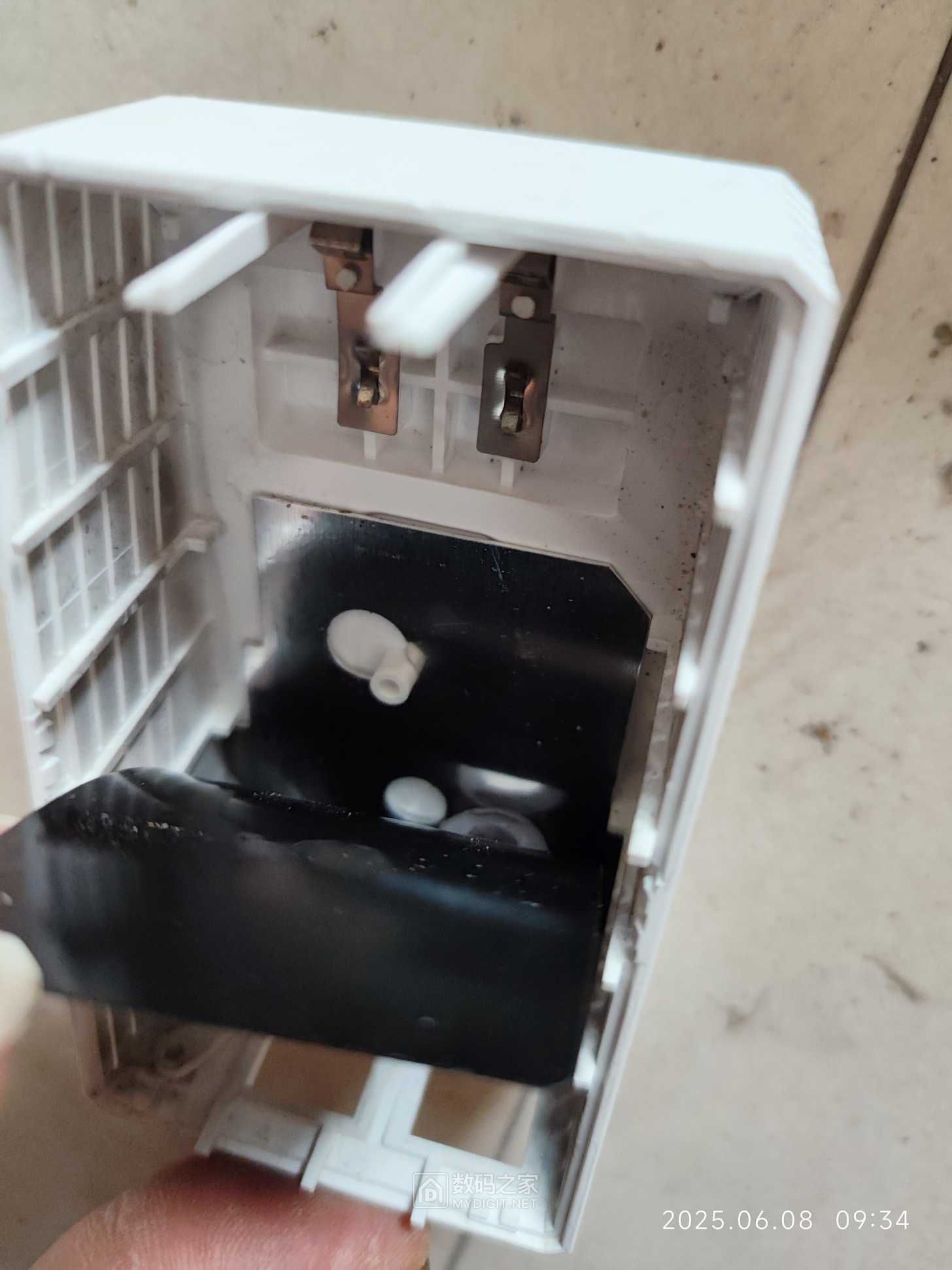

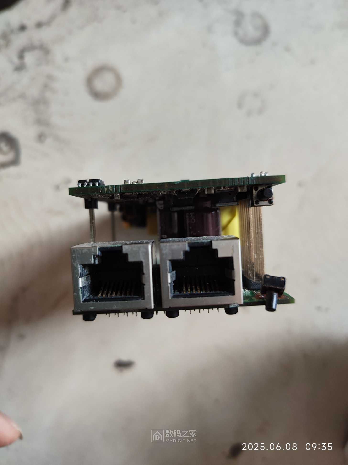

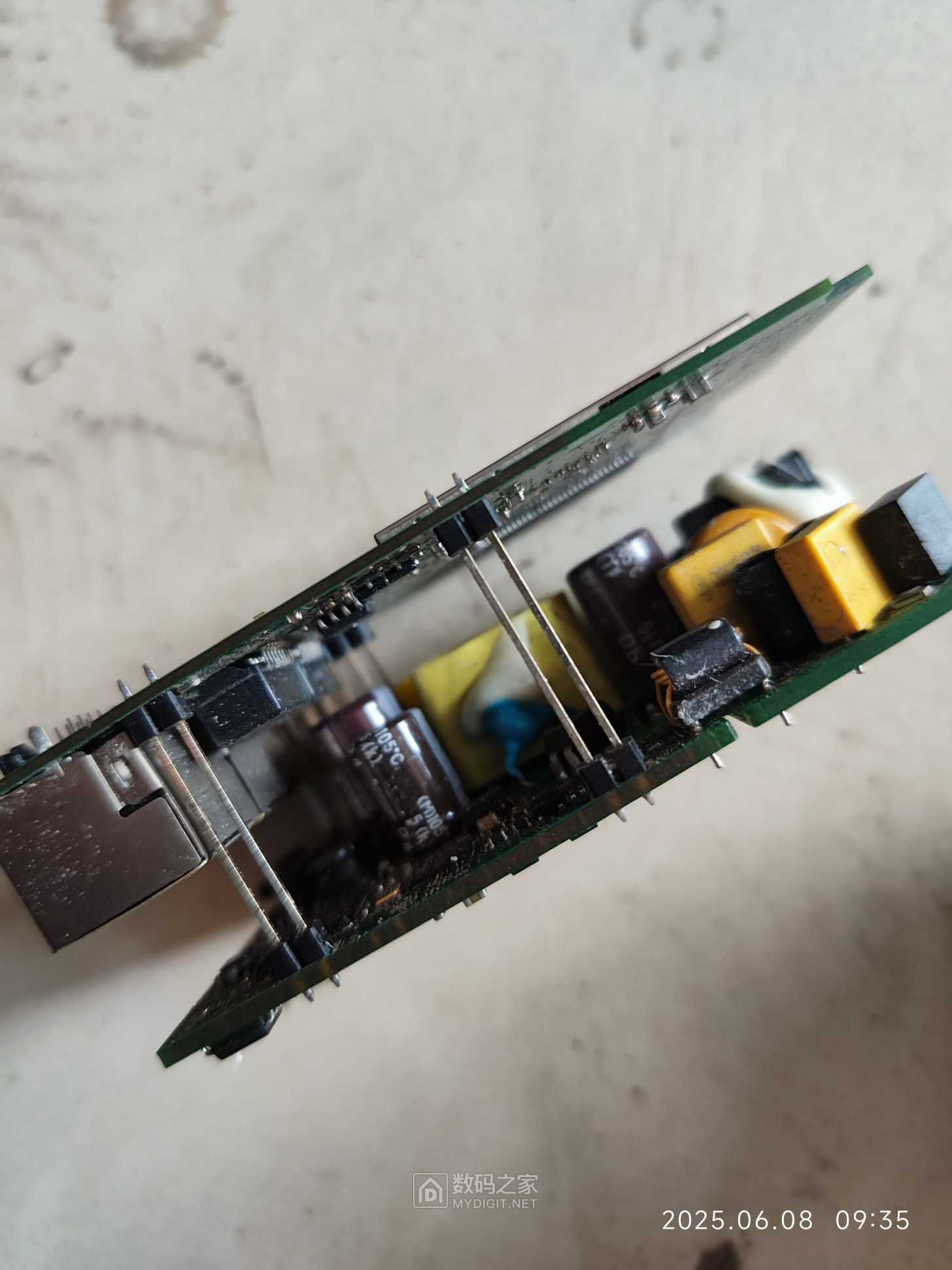

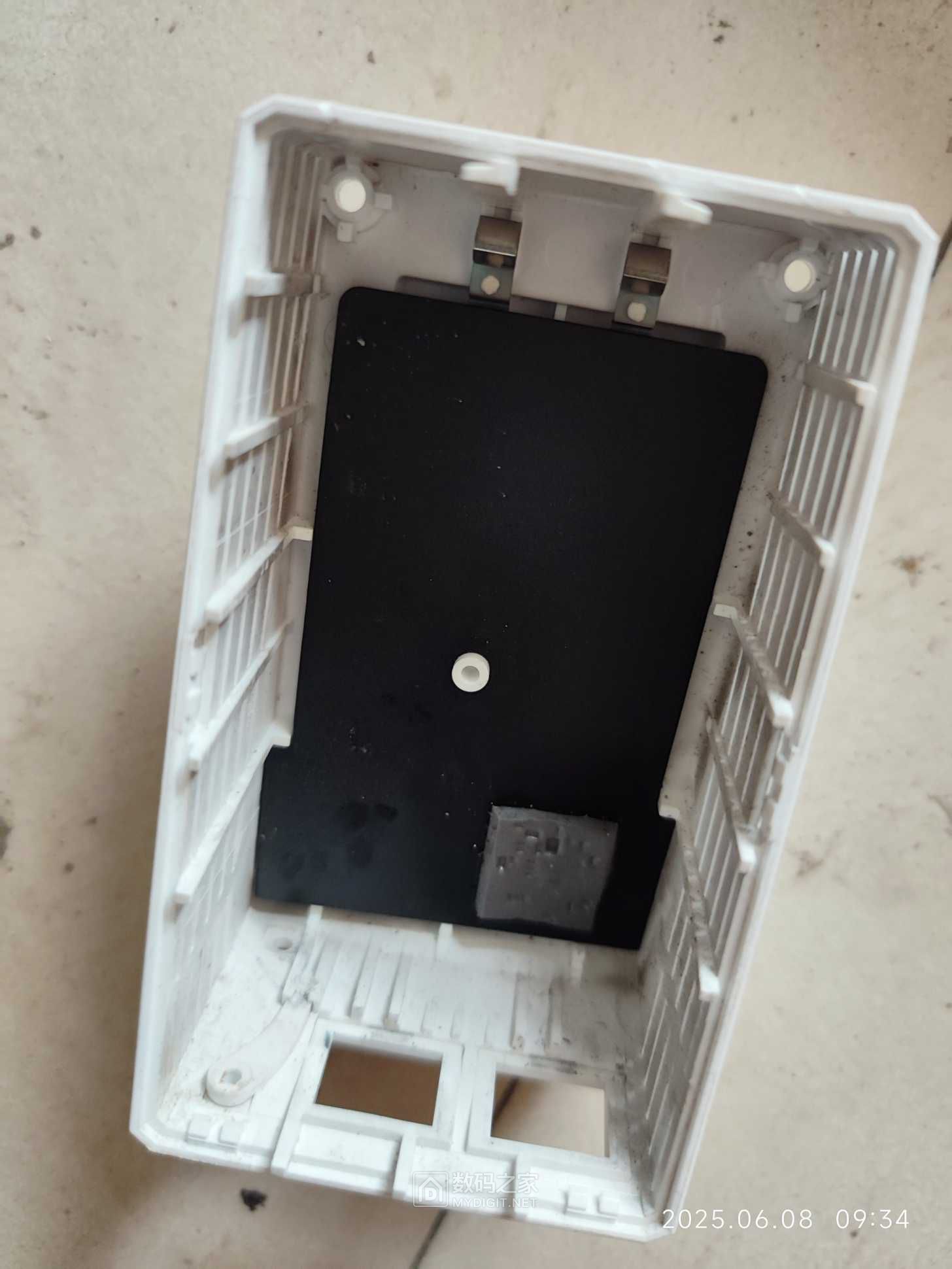

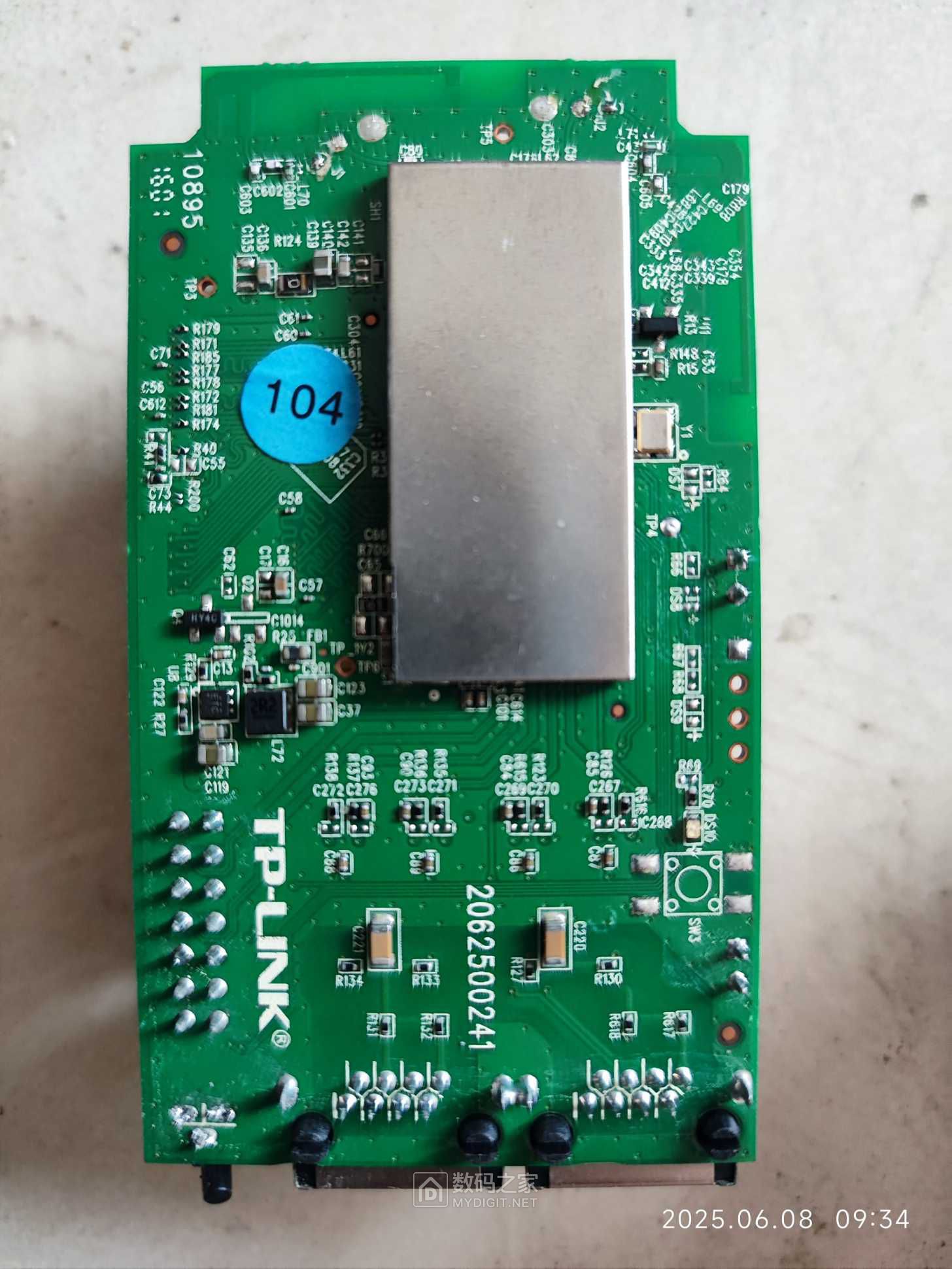

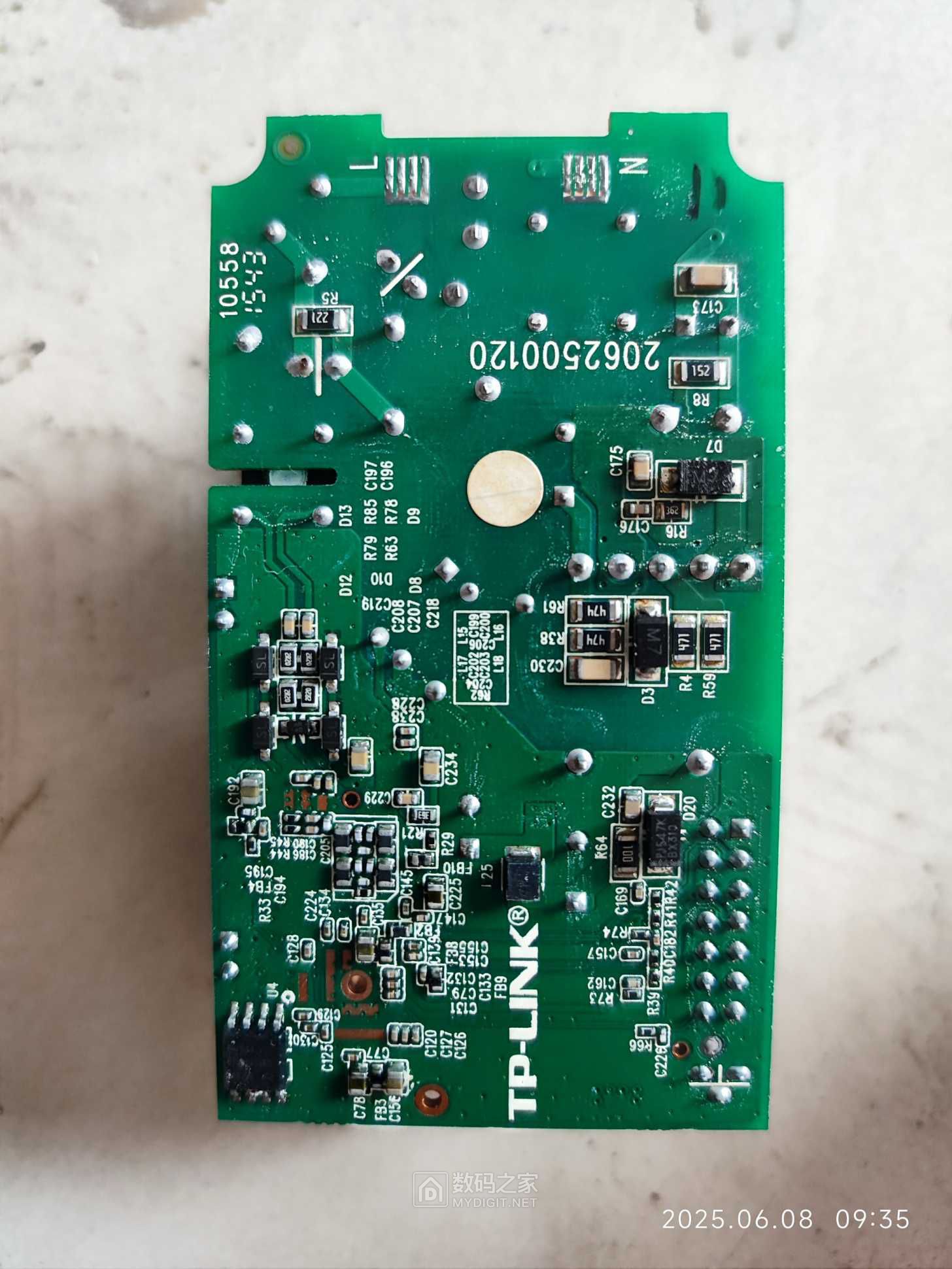

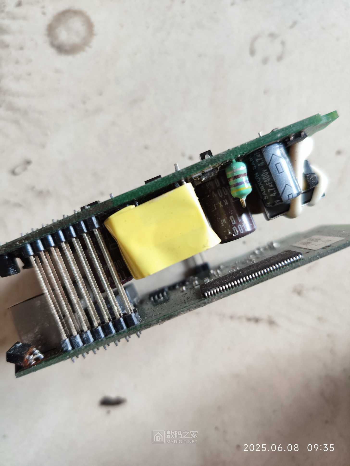

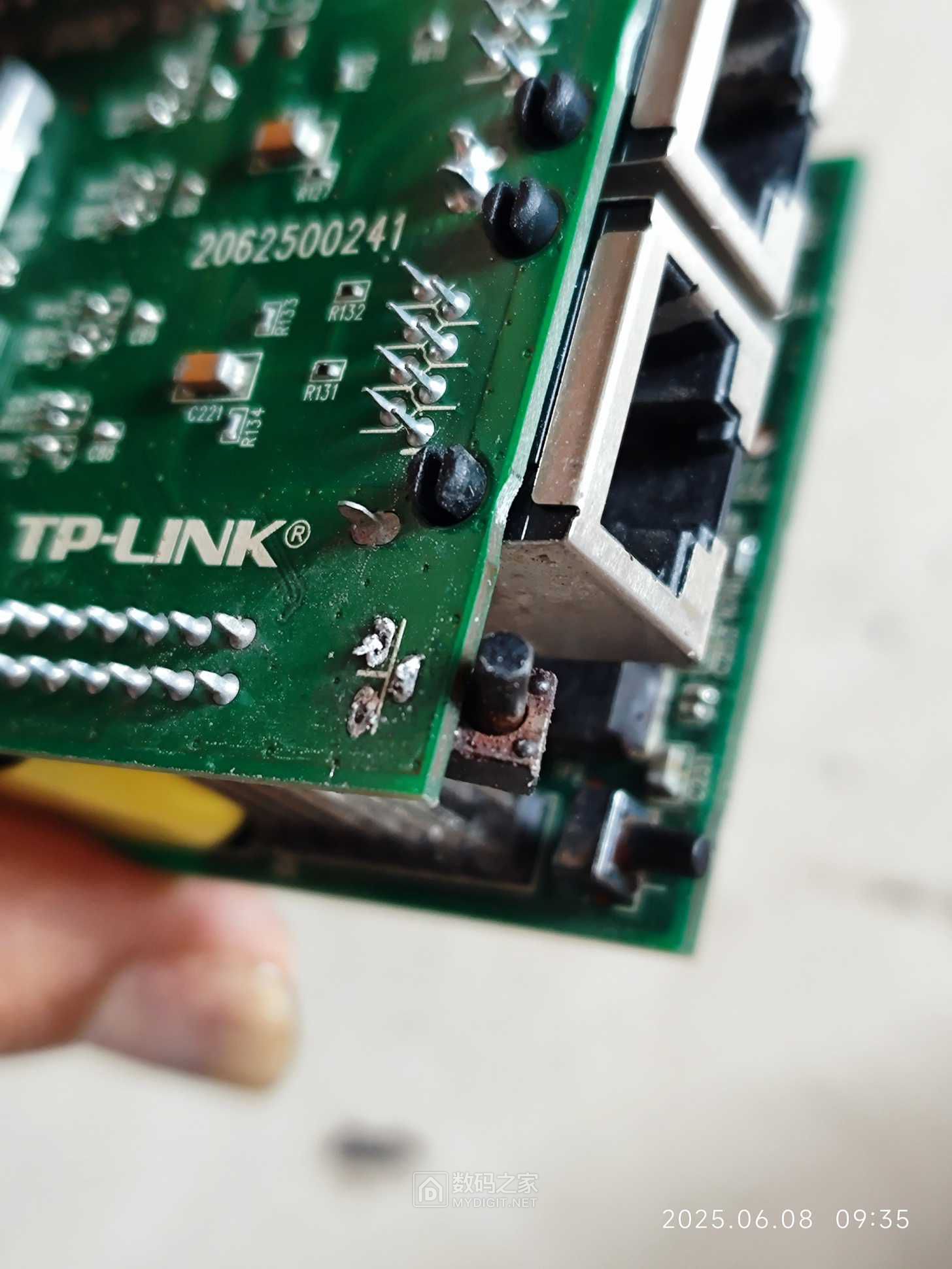

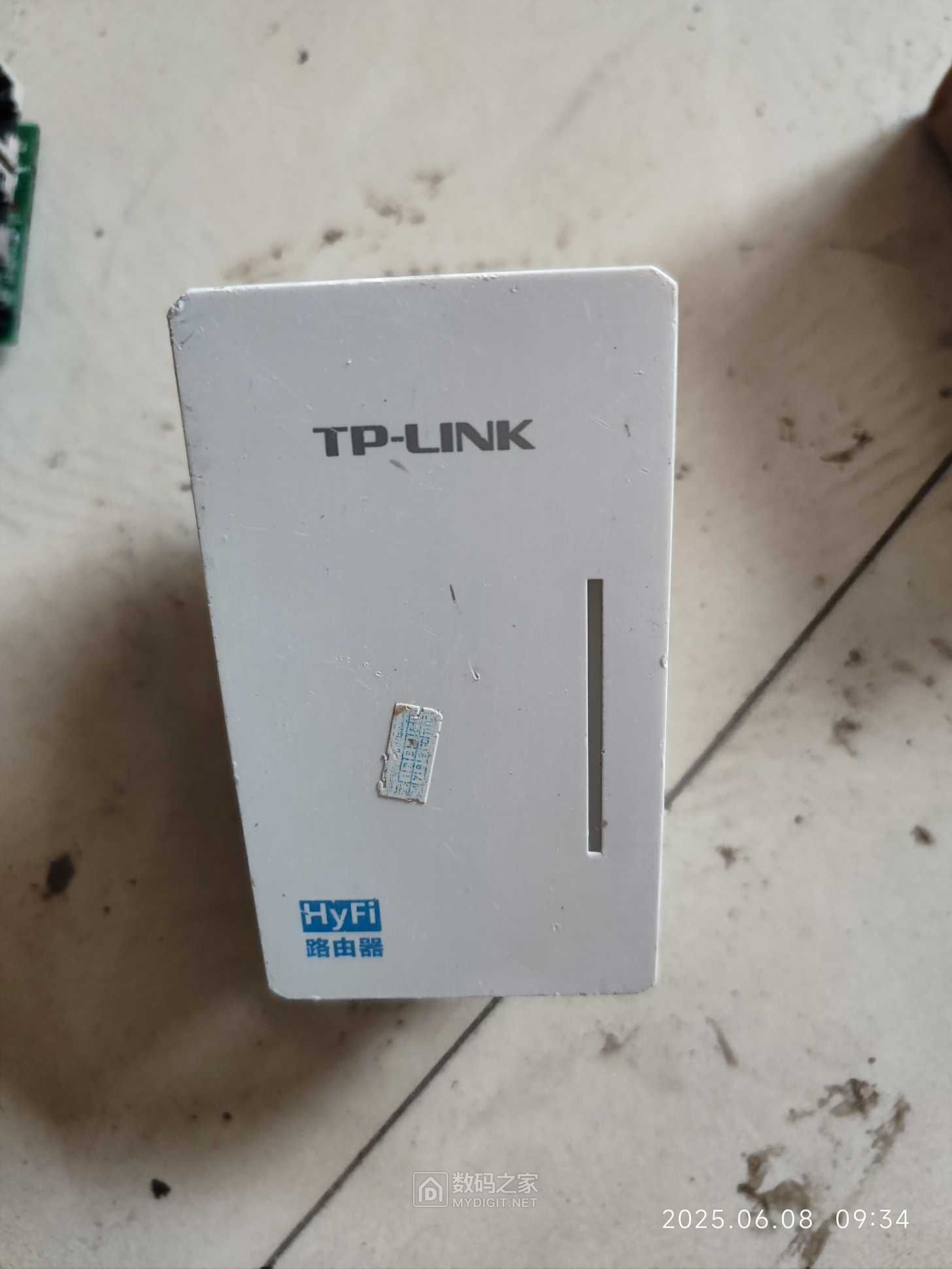

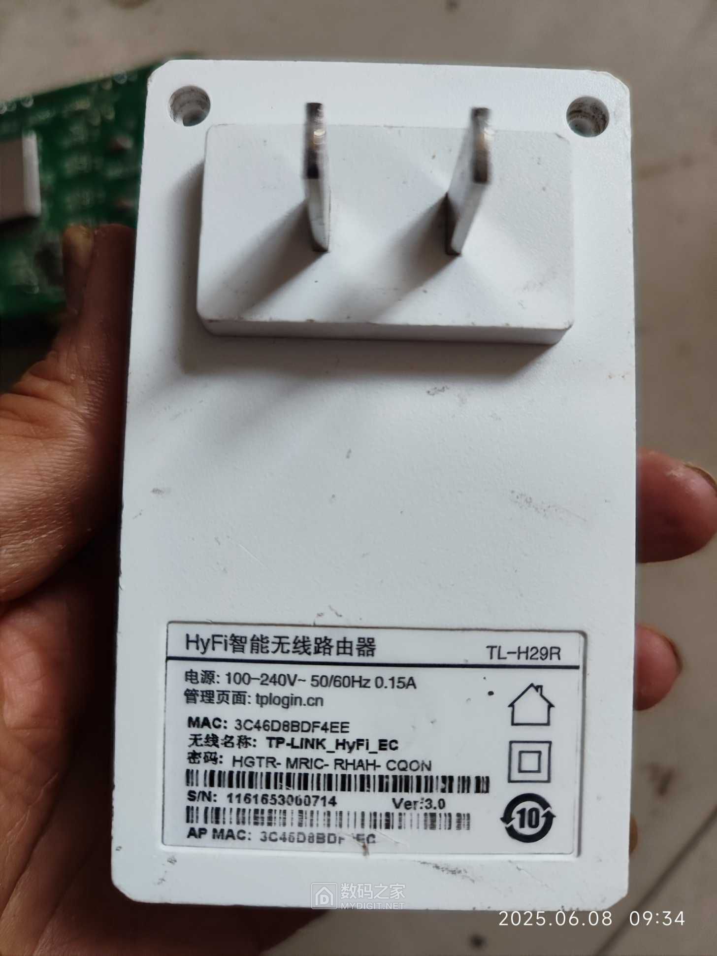

周末在家无事,虽然年龄大了,但是还要让自己动起来。昨天去登山山西的。莲花山这个山里雨季的时候有小河,但是旱季也没有水。景色也一般,但是这个山里的其实特别多。于是捡了两块儿回来。今天在家里收快递。假货鱼上买了几个不包好坏的电力猫。两个母的,三个子的。我的有一个是坏的,不会对码打开看看。看了半天复位键是常闭的,原来是进水生锈,微动开关常闭了。于是把它弄开,接两根线出来,完美修复。
