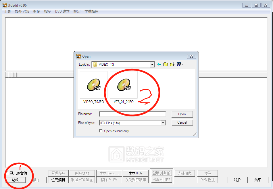

幫姐夫買了一張經典歌星的經典DVD,但是他居然說播放沒聲音,拿到很多朋友的DVD機播放,也是沒聲音,於是把盤交給了我處理
然後我用自家的DVD機播放,發現他所謂的沒聲音,只是這碟本來就是卡拉ok碟,默認音軌就是伴奏的音軌.....只要一切換音軌,原唱就出來了
於是就開始思考和搜索如果讓姐夫可以傻瓜自動播放原唱得方法
想法很簡單,只要替換音軌次數就可以了,但是搜索結果告訴,沒幾個人成過
經過一晚的學習和折騰,終于不完美地搞定了,於是分享給大家,特別是那些影視默認播放普通話音軌的,也可以參考這個方法設置為默認播放粵語音軌
首先了解到DVD這些文件,其中ifo文件相當於導演,也就是從這個文件入手,因爲他可以決定怎麽播放後面的vob,修改這個文件不會對後面的文件作任何改動
而且修改的軟件也很小,保存的文件也很小,就一個1M大小的IFOEDIT 0.96就可以搞定
我用的刻錄軟件也很小很強大,一個是ones,一個是imgburn,先用這兩個軟件查看母盤的一些參數
把母盤複製到硬盤后,用上面的軟件,打開ifo文件
這個就是修改的關鍵,原來的設置是,兩個音軌都是一模一樣的名字和語言,只要把伴奏的語言更改為english就可以了,因爲國内很多播放器,都是優先播放中文音軌的
改完保存就是了,同時會生成一個後備文件bup
更改完,就把這些文件按照母盤一樣,重新刻錄到空白的光盤上就可以了,在自家的dvd播放器上,測試完美解決了問題,下次把盤交給姐夫

這個軟件還能修改播放分辨率之類的,很多老影視本來是4:3的,但是有些製作成DVD和BD后,就自動加了左右兩邊的黑邊,以變成1080p,但是這樣在DVD播放器上就無法進行4:3的拉伸播放,也就無法達到全屏的效果,估計也是可以從修改這個ifo文件,可以達到目標
其實最完美的就是找到更改音軌ID方法,但是我還沒找到,留給其他人折騰測試吧
如果是其他對音軌的視頻流,也可以格式工程等軟件用修改音频流索引,但這是要重編碼封裝視頻,不算是無損的方法吧
