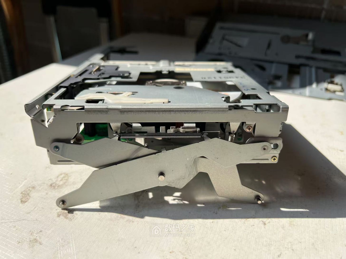

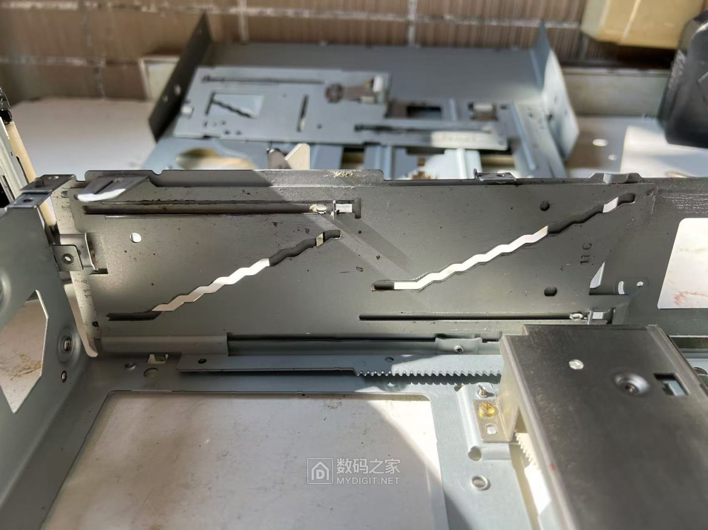

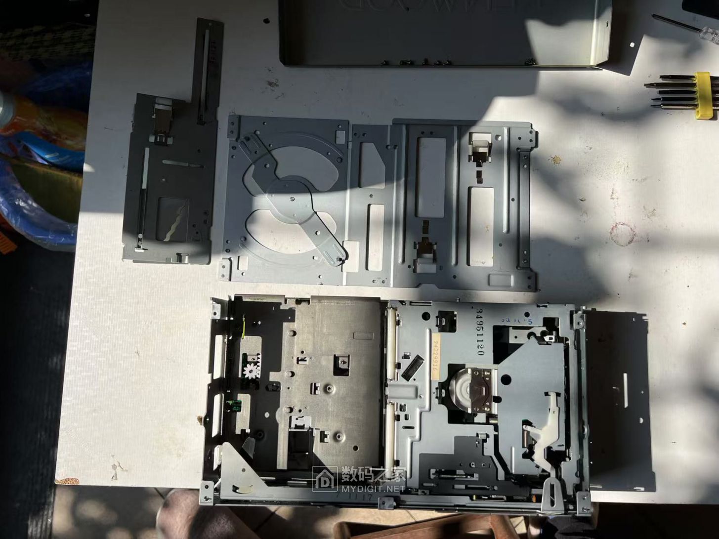

偶得一个10碟碟盒,当年说要几十张张毛爷爷的顶级设备。打开看看小日子的机电设计吧。
其实还真是挺佩服小日子的机电一体化设计。

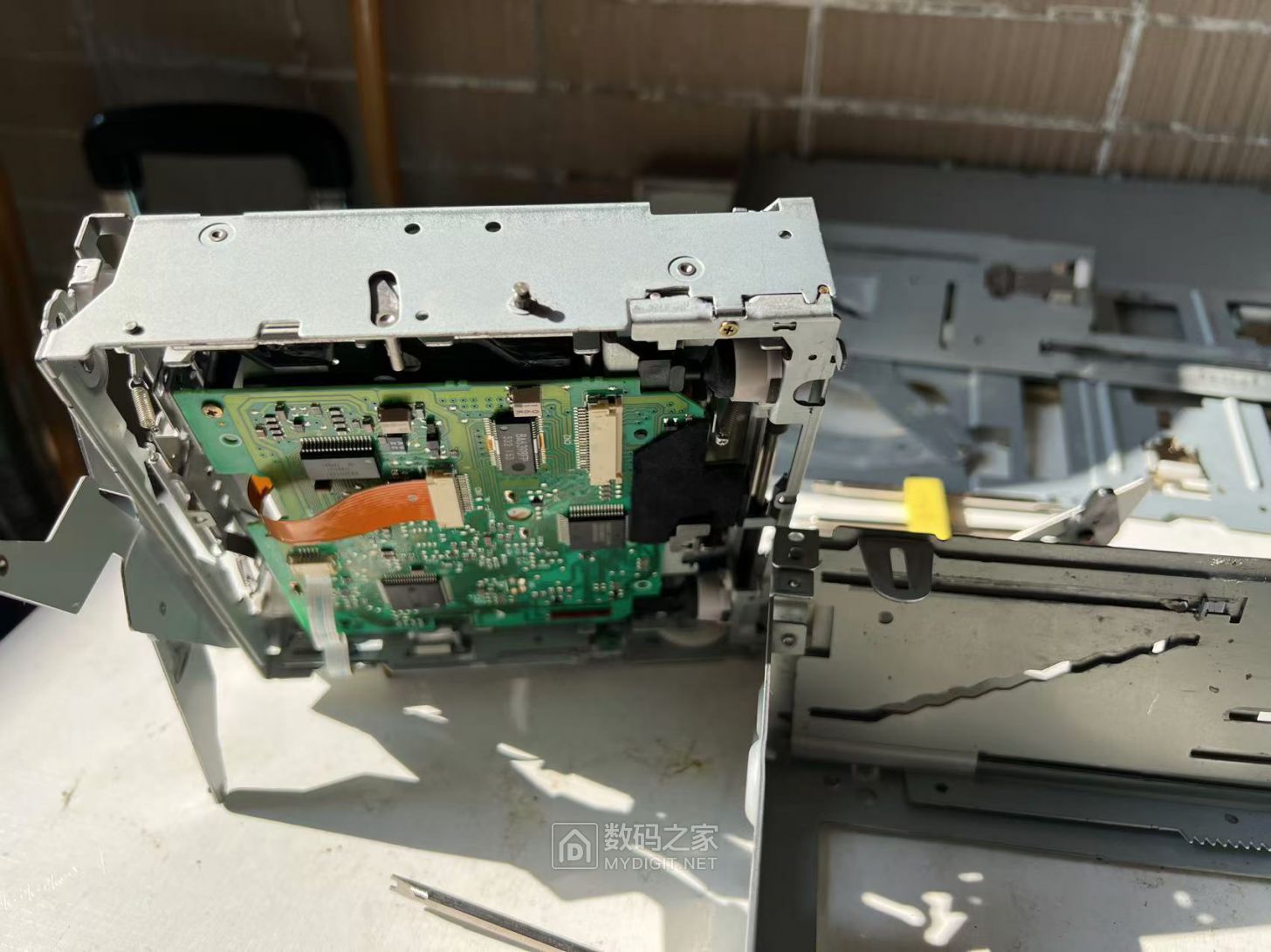

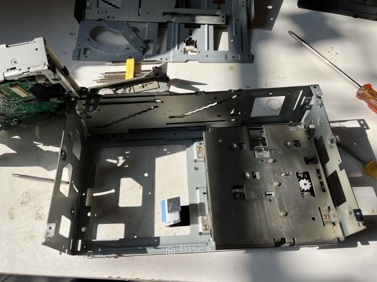

拆开上下盖前面板,里面长这样,左边的CD机芯可以上下移动,右边是碟仓。
打开上面的盖板,留意左边圆形的部分还有一根从圆心伸展到两边的同步杆,保持CD机芯上下移动的时候两边的支撑同步移动的。下面的机箱左右对调了,自己脑补吧。
CD机芯的后面有一个用弹簧拉住的剪刀结构,应该是提供上下移动的预应力。

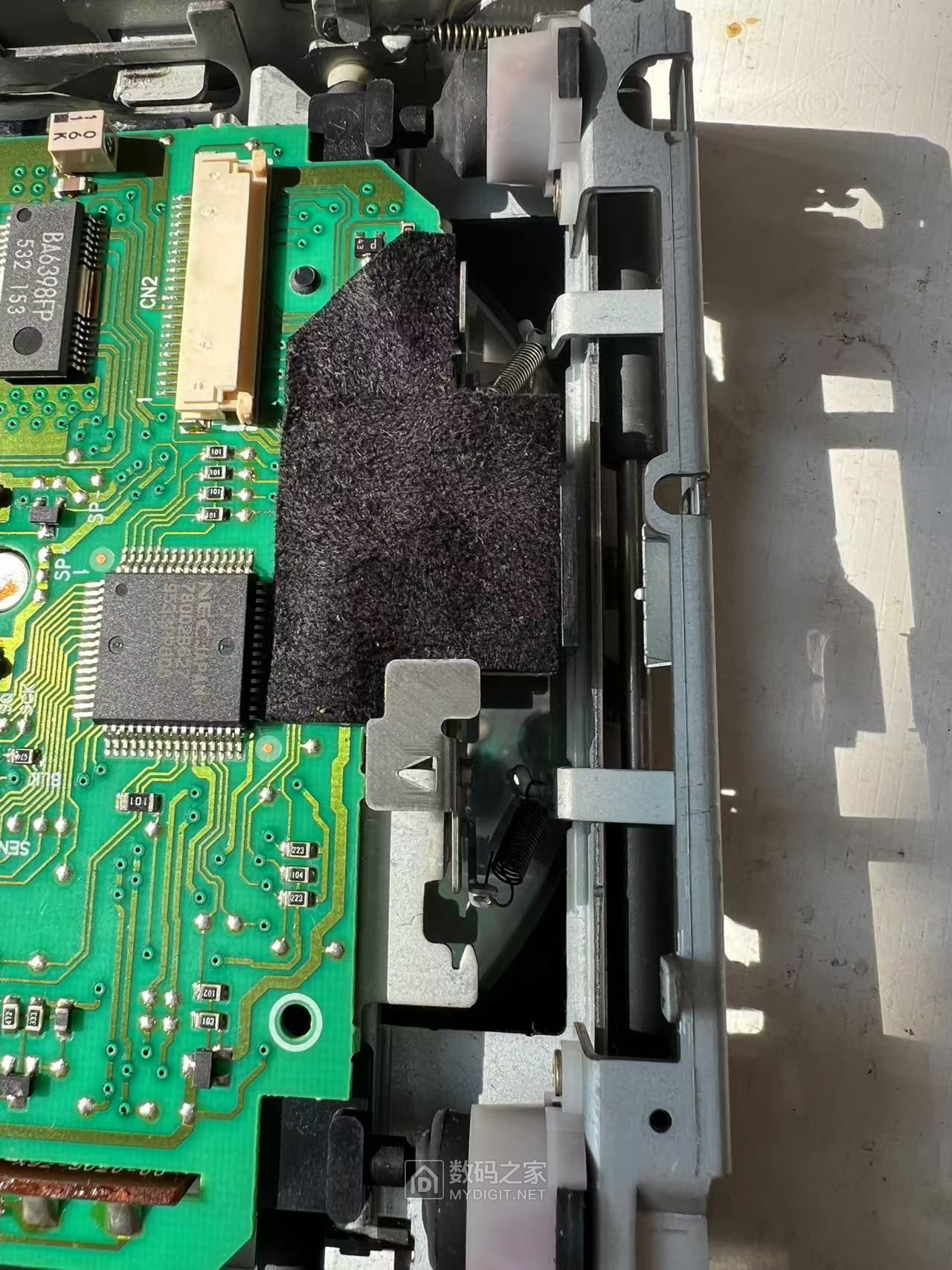

电路板两边有两块不锈钢片,设定碟盒的安装角度的,通过移动不锈钢片,调整下面连接的两根弹簧提供预应力进行避震。右上角是其中一个减震橡胶。

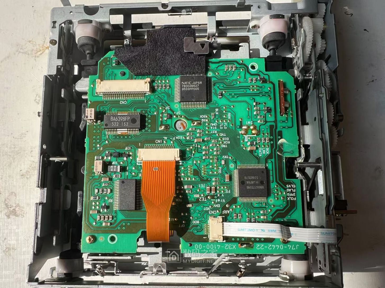

CD机芯的解码板。搞清楚接口应该可以独立出来做一个CD机。

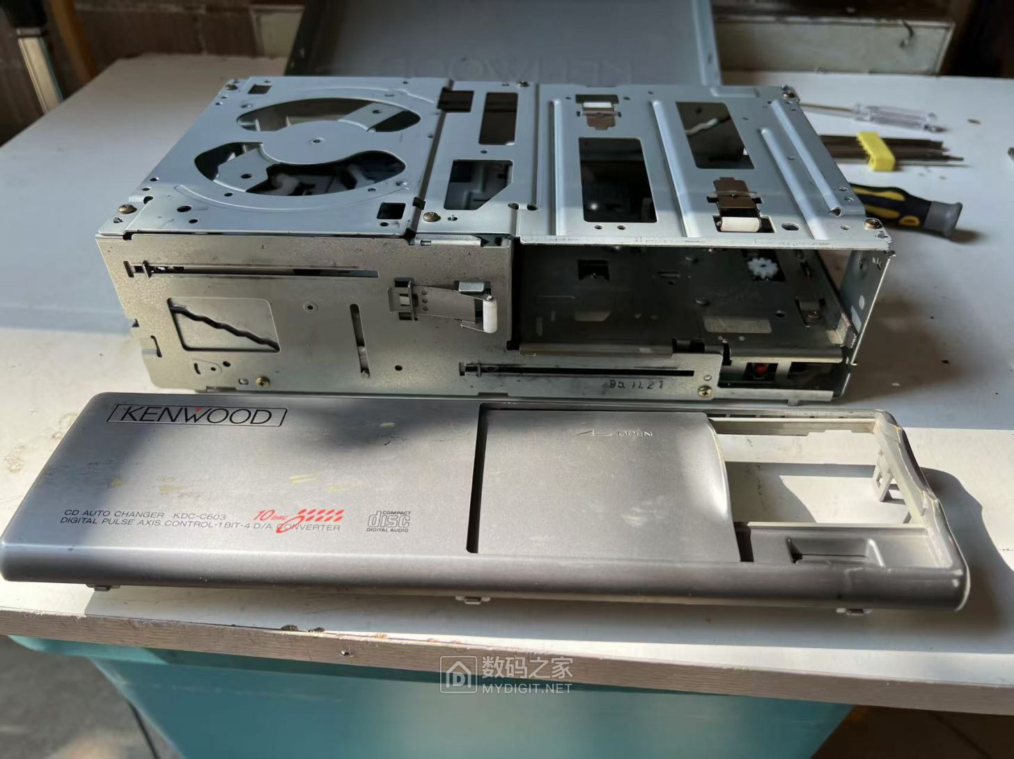

碟箱一侧的护板,有两个轨道供CD机芯上下移动循迹用的,另一侧也是一样,保持CD机芯的水平。
CD机芯靓照
盒子靓照
不能再分解了,合上收工发帖。
