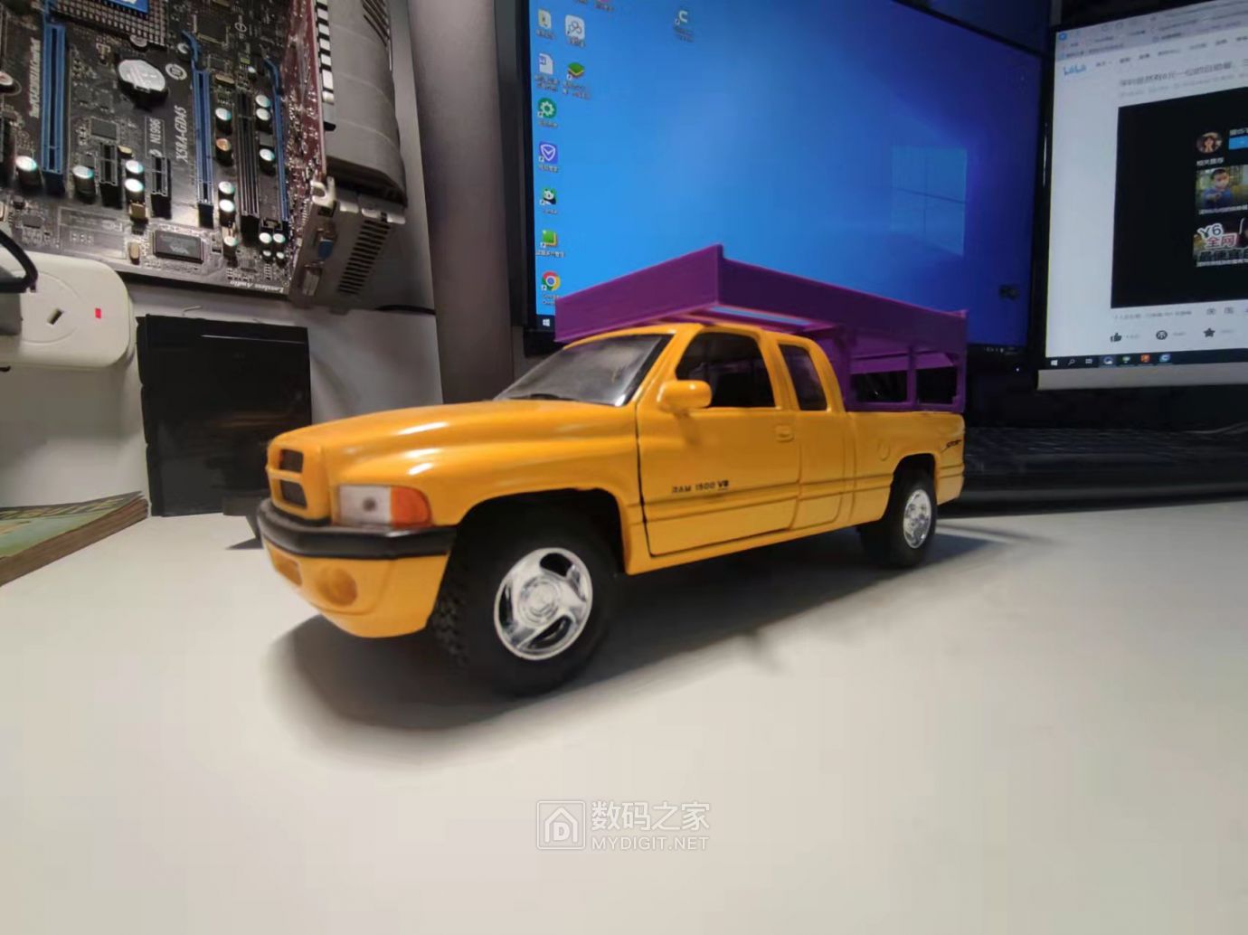

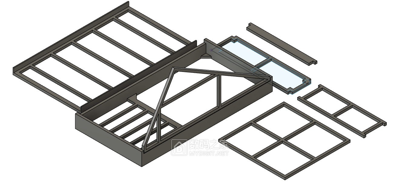

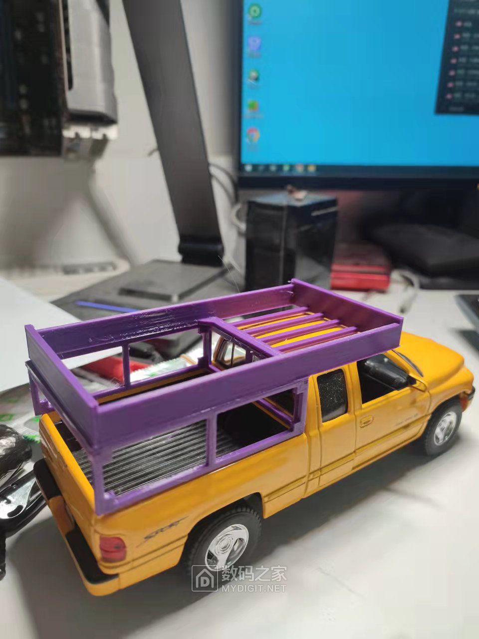

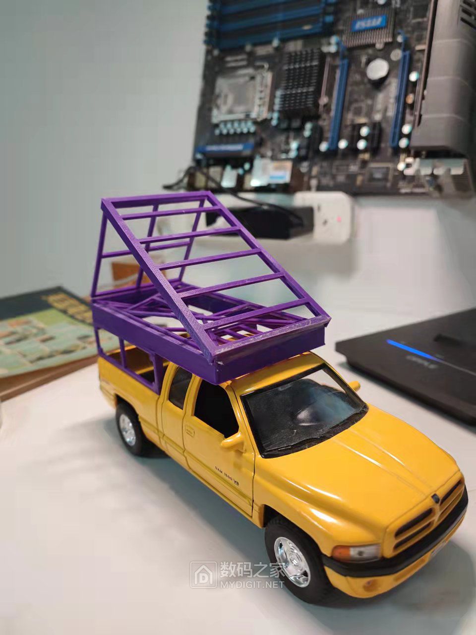

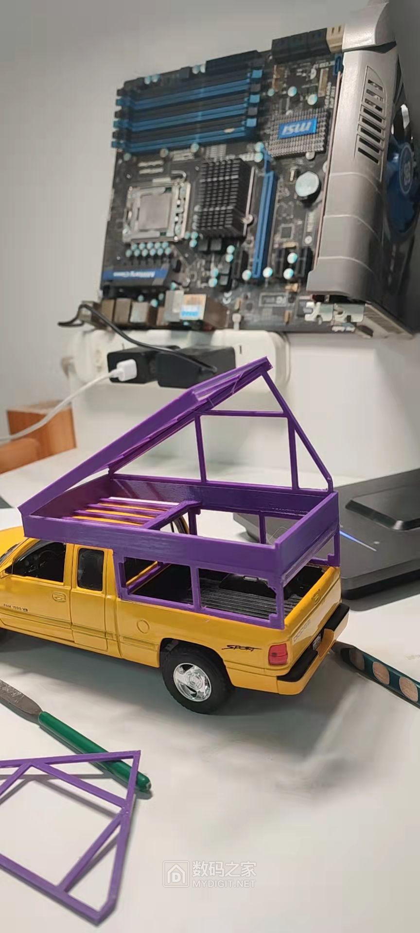

3D打印机恢复工作,作个皮卡背驮方案,参考Aliner capmer的三角升顶结构。
算平面设计,一天画一点,打一点。

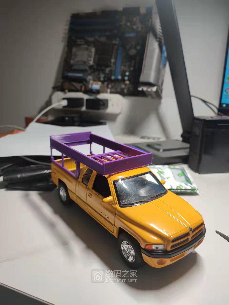

第一天成果,皮卡加个架子。可以单独使用,作为货箱用也行,加简易顶就是个高盖货箱。

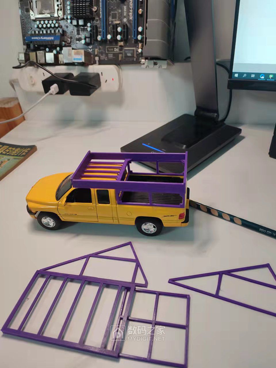

第二天加上可升床架,这部份如果重量作到80公斤左右,两个人应该能人力拆下。

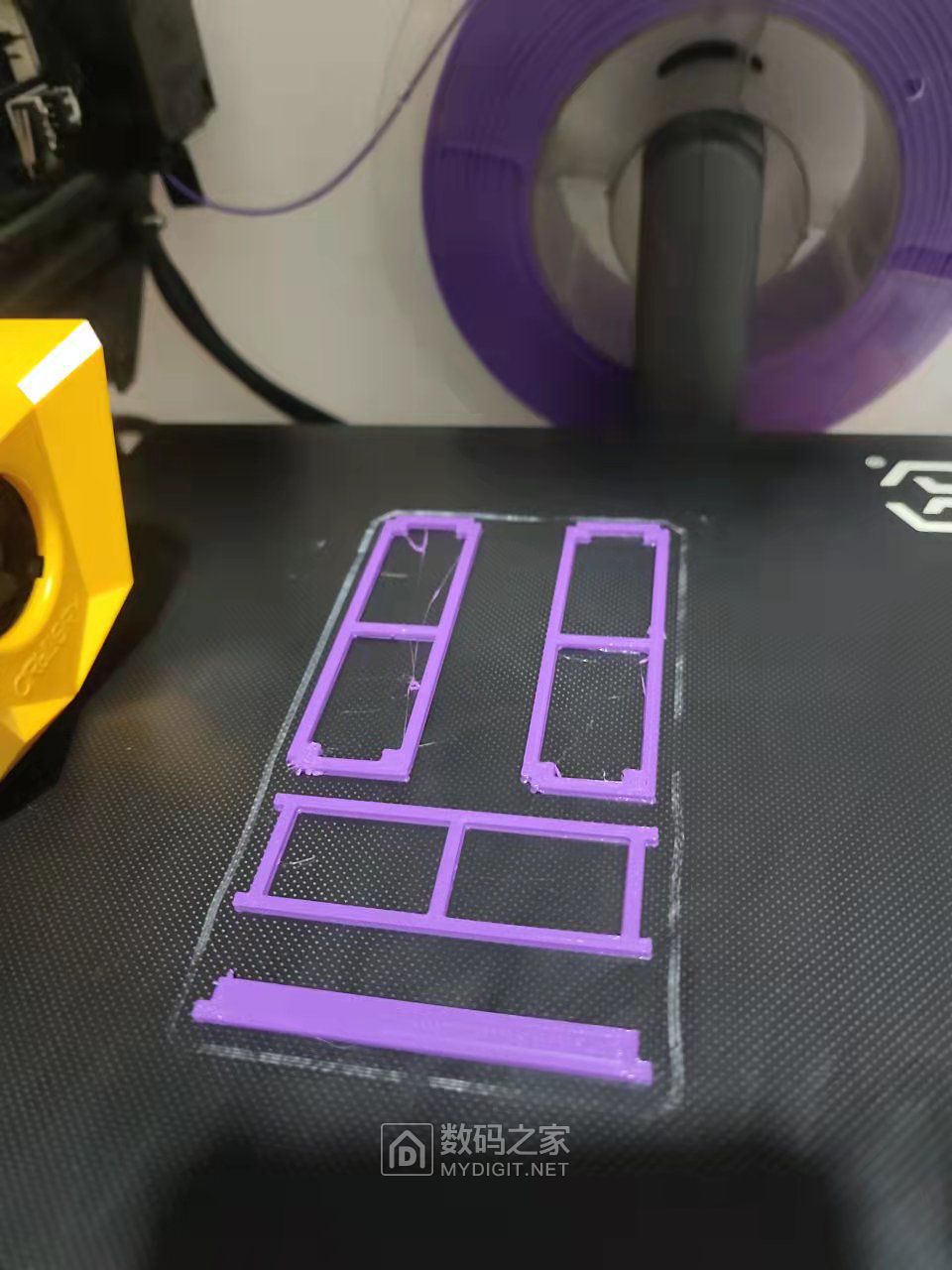

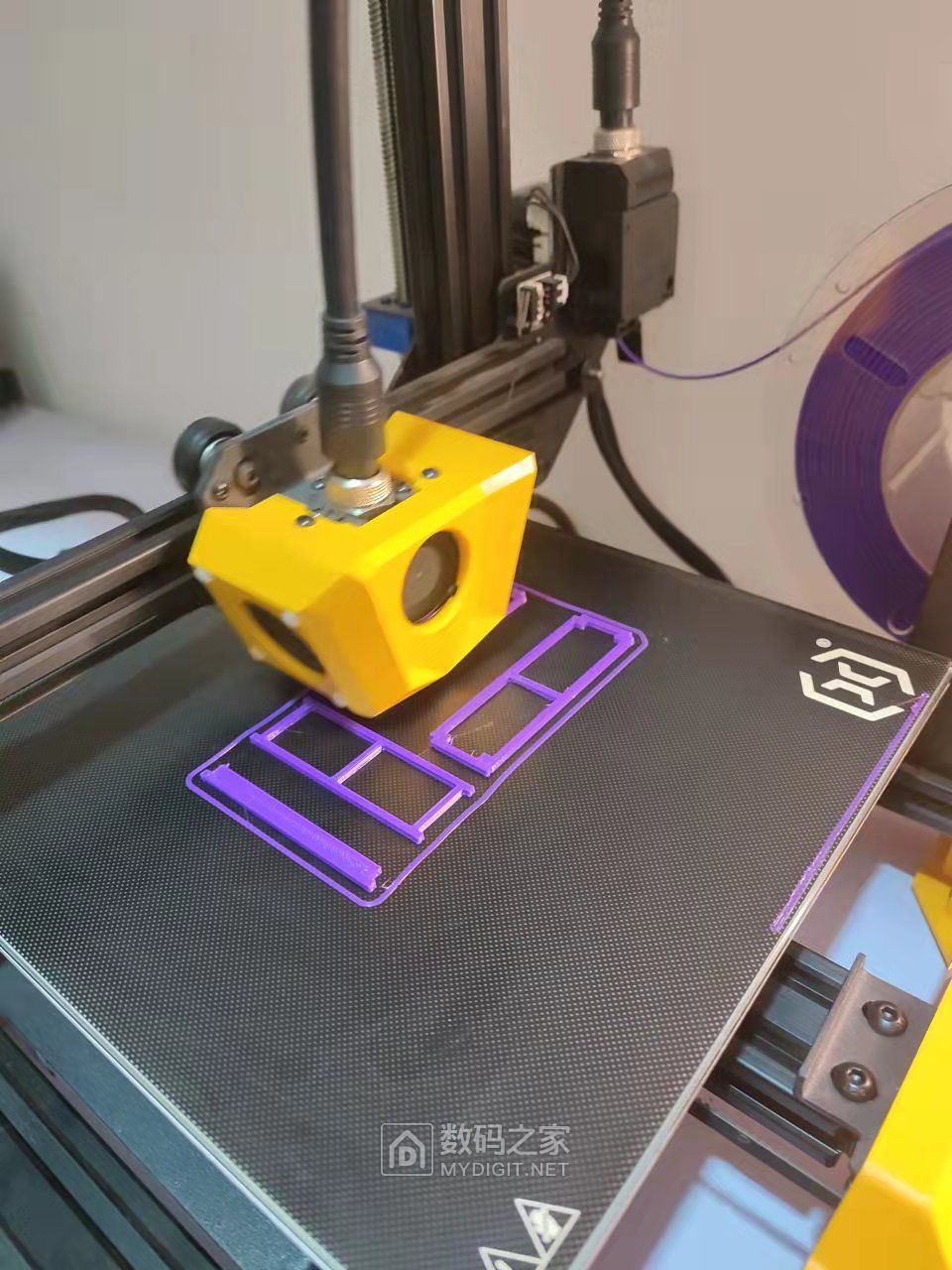

东西齐了开始组装
双面胶作铰链,差不多2分钟精心组装

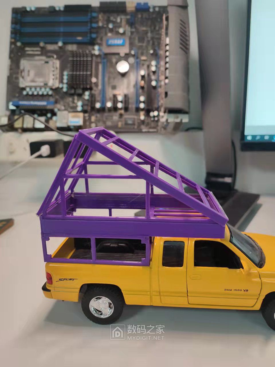

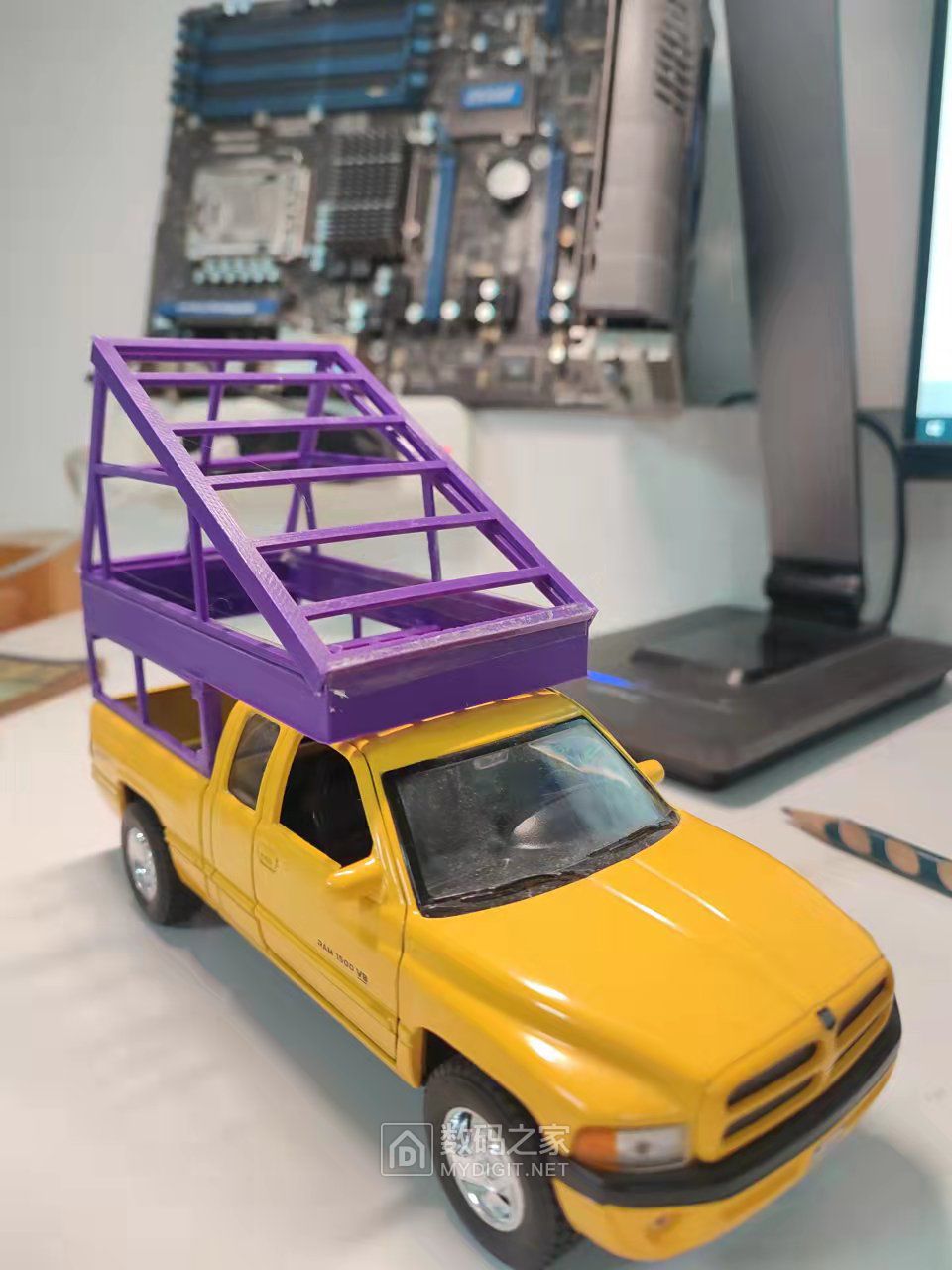

收顶状态,是不是很帅。
打开状态,回头看改进一下。

这种三角型的拖车,还没见过背驮有这个型式的。
那个模型RAM 1500 ,标称是1:24的,实际测算了一下偏小大概1:27~28的。
这个1:27算,这个背驮长3.5米,宽1.8米,高2.2米(在车上降顶),高3.9米(在车上升顶)
打印件壁厚2mm,要实际比例的话应该厚1mm左右,所以骨架显宽了些。
