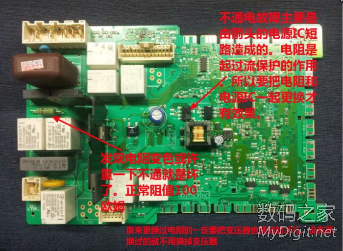

周五晚上打算洗一下衣服,把洗衣液加好了,打开洗衣机电源,突然发现没有显示了,开始没以为是洗衣机坏了,以为是插座的问题,用万用表测220V,电压正常,那肯定是洗衣机的问题了。先百度一下吧,一查这个是西门子的通电,是电阻加电源模块坏了。先拆了看看吧,就后面一圈的螺丝,十几个,内六角,然后就可以拿下后盖板了。这个图是借坛友的
电路板在洗衣机的最下面,这个设计正不怎么样
打开盖子,拉出电路板,这个过程费了不少劲,主要是线索长度刚刚好,又都用扎带扎得很紧
线索都是通过这种方式连接在主板上的
大概拍下了,线束都有防呆,不记也没事,插不错。
100欧的电阻已经烧断了
网购的电源芯片,型号是LNK304GN,急着用,就找一个上海的卖家。
这个是用堆锡法换下来的芯片
换上新的芯片和电阻,用万用表仔细检查下,没有短路的地方。接好线路,通电有显示了。
不急着装机,先洗一下,确定没问题了。然后把芯片用热熔胶保护一下,装上螺丝收工。
最后要吐槽下西门子,这个好像是通病,网上一搜一大把,现在淘宝上都把电阻加芯片做成一个套餐了,西门子为什么就不能改进一下?!

发表于 2019-5-14 10:14:09 | 显示全部楼层
看位置这个电阻应该是保险,只要后端有问题,就会烧它。
所以成套装肯定是正常的,就好像电磁炉RGBT烧了必须换桥一样啊。
发表于 2019-5-14 10:16:51 | 显示全部楼层
oldeagle 发表于 2019-5-13 18:11
把那个电阻换功率大点的可能好些
那个电阻应该是保险,从芯片型号看,满载2.9W,选3-5W就可以了,3W铭感,5W冗余。
发表于 2019-5-14 10:18:21 | 显示全部楼层
rishew 发表于 2019-5-14 09:55
还可以这样搭配套餐
有啊,微波炉的保险电容套餐,电磁炉的RGBT全桥套餐,    很多都是保护与被保护的关系,前后都是一起烧。
