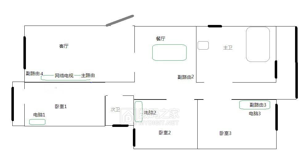

最近遇到一个比较奇怪,也比较有意思的问题,就是苹果设备,WIFI无法通过路由器的DHCP获取正确IP地址的问题
详见下图
家里一共四台路由器,主路由是4G无线路由器
副路由有3个
2的用途是通过桥接增强WIFI强度,增加wifi信号覆盖面积;
3的作用是无线路由器当做无线网卡,给台式机电脑3当无线网卡使用;
4是闲鱼买的无线打印服务器,它的作用是通过无线桥接,将有线打印机连到局域网,变成无线打印机;
主路由和2、3、4副路由器,品牌型号均不一样;
主路由,开启了DHCP,地址192.168.0.1,DHCP地址池192.168.0.200-249。开启ssid广播;
2是TP-LINK TL-WDR6300,只能做无线桥接(不支持无线中继),TP-LINK路由器做桥接,强制从主路由器地址池DHCP分配到LAN口IP,不允许自己设定LAN口IP地址,也不允许开启DHCP,并建议SSID与主路由SSID相同(这块可以改成不同的,比较欣慰)。开启SSID广播;
3是蚂蚁邦A3C,只能做无线中继(不支持桥接),需要指定LAN口IP地址,但是IP不能和主路由器一个网段,我就设定为192.168.1.1,可以开启DHCP,地址池192.168.1.200-249。开启SSID广播;
4是比较老的大麦DM203无线路由器,通过刷机,成了无线打印服务器,这个路由器只能做无线桥接,不支持无线中继,但是它做桥接时,可以自己设定LAN口IP地址,IP可以是路由1地址池里的,也可以是地址池外的,这个LAN口地址就是无线打印服务器的地址,所以我这次设置为192.168.0.99,但是DHCP忘记关闭了。打印服务器,关闭SSID广播;
这次调整网络之前,这个打印服务器DHCP曾开启,设置网关地址192.168.2.99,DHCP池192.168.0.100-200。因为DHCP忘记关了,所以出了网络故障;
以上四台路由器均开机,所有windows电脑,我的2部安卓手机,通过wifi无线,无论登录主路由,还是副路由2或3,都正常上网;
然而,媳妇回到家,一部苹果手机,三部ipad平板,无一例外,登录三台路由器的wifi均及其缓慢,好几分钟后,登录上,显示没有可用的internet连接;点击平板或苹果手机,好不容易连接的WIFI详情,很诧异,获得的IP地址段是对的,但是网关却不是192.168.0.1(或者副路由器3的192.168.1.1),是192.168.2.99。当然,此时我早已忘记,打印服务器还开启着DHCP。
4台路由器,windows或安卓客户端,均可以正常上网使用,换了IOS的苹果客户端,咋就不行了呢?凭借经验,我知道大概率是DHCP分配出了问题。果不其然,找到了打印服务器这个设置BUG。
不过我还是想不明白,主路由和打印服务器桥接,都开启了DHCP,可能是有冲突,但是为什么windows和安卓没有问题,而IOS设备就不可以呢?想不明白啊!

苹果设备进门就与路由器4握手了。得到了2.99的网关,然后不能连接internet。就尝试连接其他路由器,得到了新的分配IP,但是之前的网关没有释放换成新的。

问题是windows台式电脑和安卓手机,都不会得到2.99这个错误网关,但是苹果IOS就这样,奇了怪了啊

查看所有路由器的DHCP分配,总有一个是有问题的
我一看到ipad和手机获得的网关地址是错的,就知道是DHCP有问题,但是家里三四个路由器,得挨个查,最终发现这个无线打印服务器DHCP设置BUG了!这个问题说隐蔽也挺隐蔽的,安卓手机和windows电脑不受影响,只有ios受影响。

打印服务器不能开DHCP。DHCP都开着,那么IP地址由谁来分配呢?
