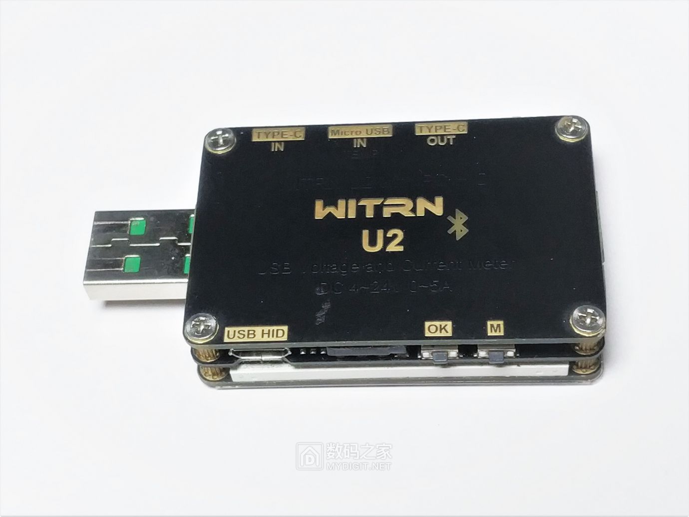

维简u2 几年前可以说是最强大的usb 电压电流表了,完善的功能,众多快充协议的检测,本来觉得pd协议可以一统江湖,彻底统一手机充电协议,但国内手机厂家就是不按套路,为了垄断各自为战,推出自家非标准的私有快充协议,这样多年前买的u表难以适应快速的变化纷纷淘汰,虽维简厂家这几年一直不断跟随快充协议的变化更新固件(大概更新了几十个版本),以至于为了适应兼容小米a口pd快充协议 重新开发新的检测技术,但由于u2早期硬件设计没有预料到未来的这种变化使得更新固件后检测快充协议时不得不外接hid辅助供电于是针对这个问题,做了这个u表伴侣https://www.mydigit.cn/thread-327608-1-1.html, 但是随着国内厂家快充协议都集体转向5针u口时 ,u2当初设计时只a口采用大电流5针公头,母口虽采用质量较好的座子但是仍旧是4针非加粗款,这就直接导致不能配合5针公头实现5针快充直接监测,用的普通母口载流虽标称5a 但长时间监测仍有过载风险,硬件上的缺失无法通过固件更新解决,于是再次打算更换5针加粗母口,实现5针直通快充监测和更大的载流量,延缓淘汰 目前已知U3 A2支持5针大电流直通。
这个亚克力面罩质量不行,四个螺丝位置已经碎裂。
反面
a口用了5针大电流
诡异的是母口并没有采用,公头应该当初只为检测oppo vooc闪充 5v ,配合u2自身的闪充线模拟功能认为没有必要再用个5针母口。

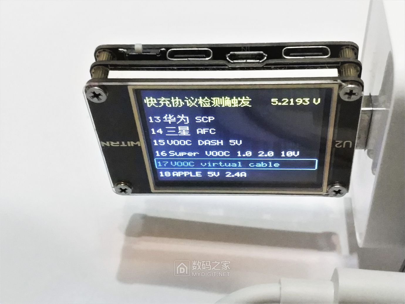

u2提供了模拟vooc 数据线模式,模拟原装线内部的单线通讯ic,实现非原装线也能正常进入闪充。
利用这个模式同样能启动oppo67w超级闪充,但是此模式仅支持oppo系,小米和黑鲨等私有快充无法通过这个模式实现a口直通监测。

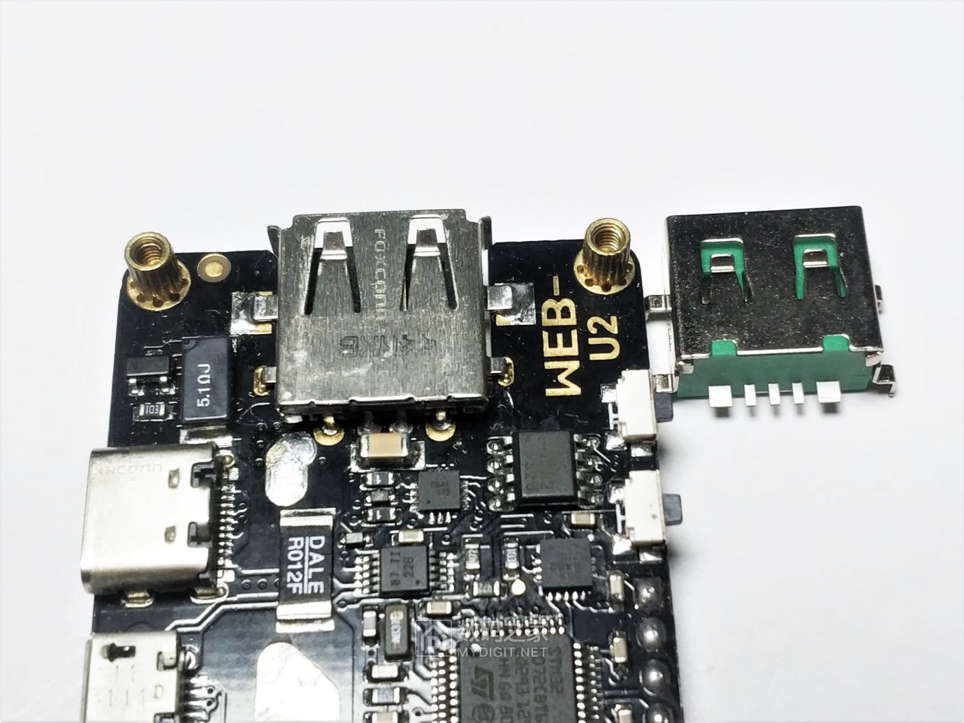

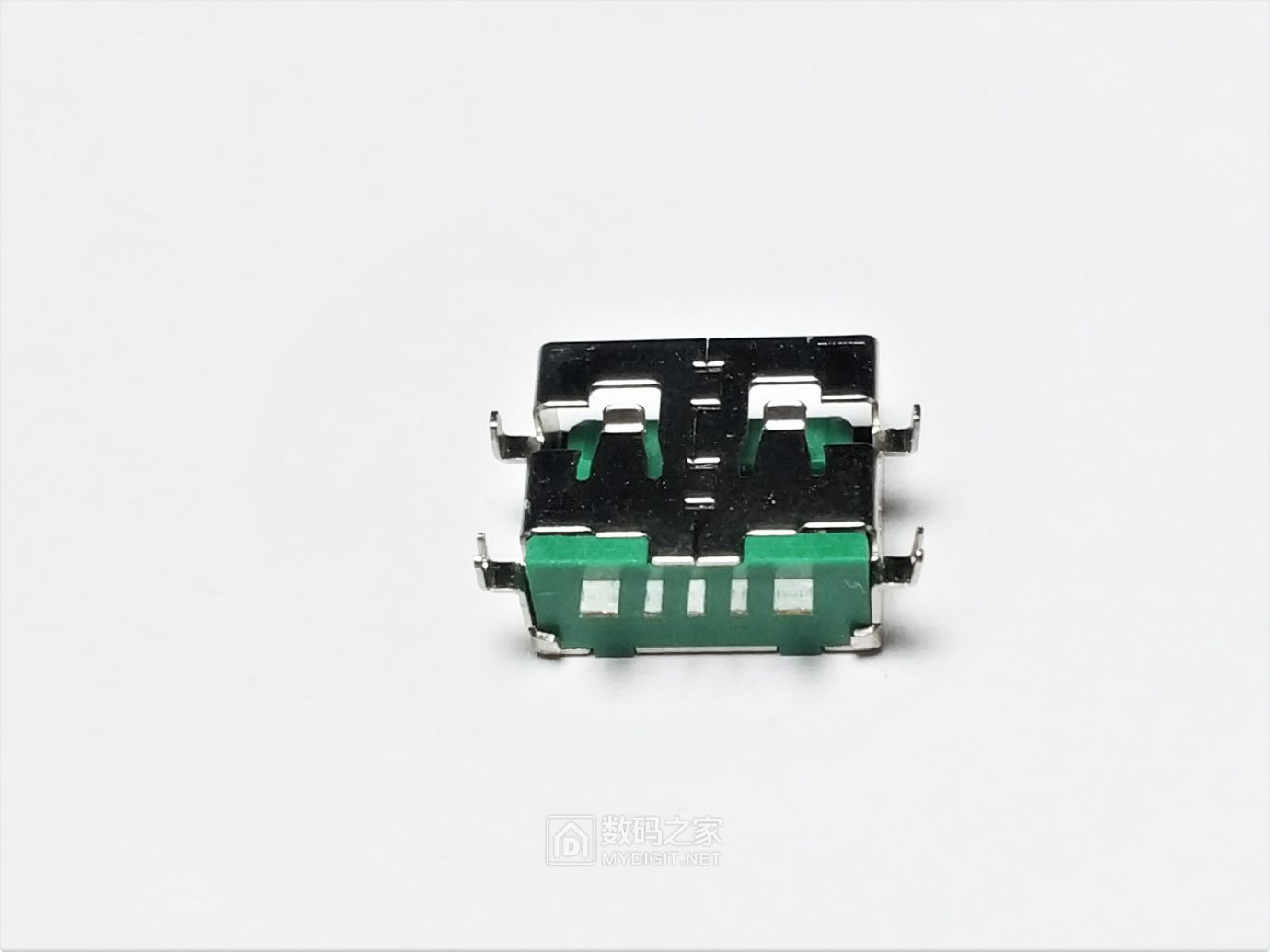

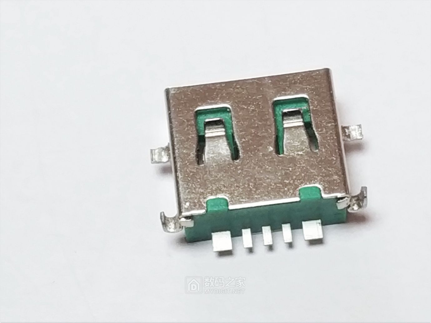

所以马宝找了款尽量匹配u2的母口
5针 双插后贴沉板短款
加粗的正负极和第5针脚
拆掉面板
a公头的第5针在这里,连通到mcu io口,此脚平时弱上拉到3.3v,这点和vooc闪充一致,小米魔改pd此针脚上拉到4.2v,遇到小米组合起来大概3.7v,实测可以兼容二者通讯,不必增加切换电路。

4针a母口其实质量不错,但是应对当前动辄几十,上百瓦,大电流已经不够用。
两个对比
本来觉得都是沉板款,更换应该稍加改造即可。
然而u2原配用的反插母座
因此不得不翻过来用
好吧,先拆掉原来的,为了不拆屏,钳子剪断原来针脚,再烙铁拆下来。
四个针脚需要重新整形
先开延长槽
再弯折到两侧中央
再弯弯儿
再截短打磨,总算合适了。
第5针飞线用漆包线穿过屏底
这里出来
新座子焊好,正负极飞线也是加粗,这样5a电流很轻松。
换好后公头和母座都是绿芯,毫无违和感。

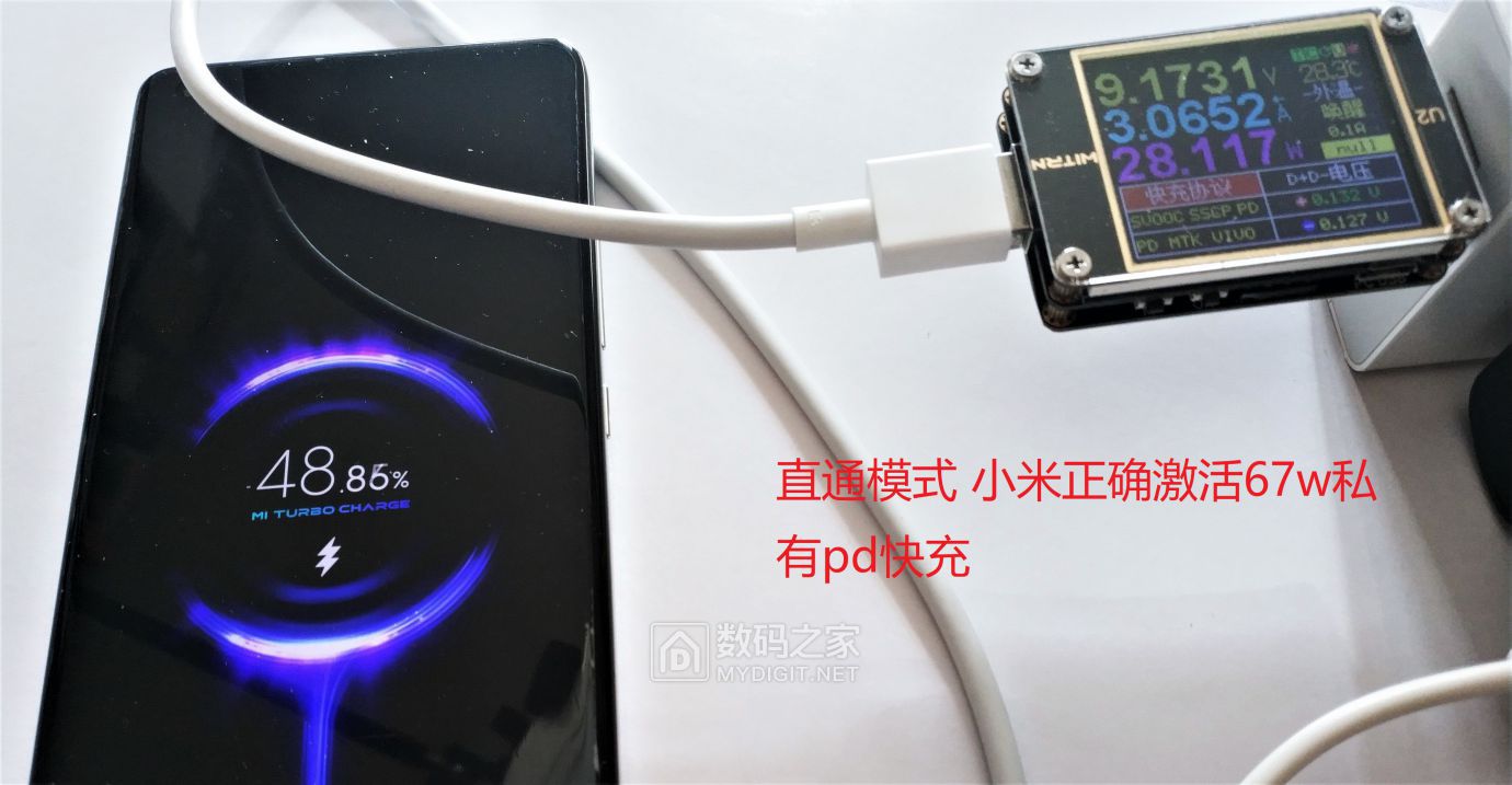

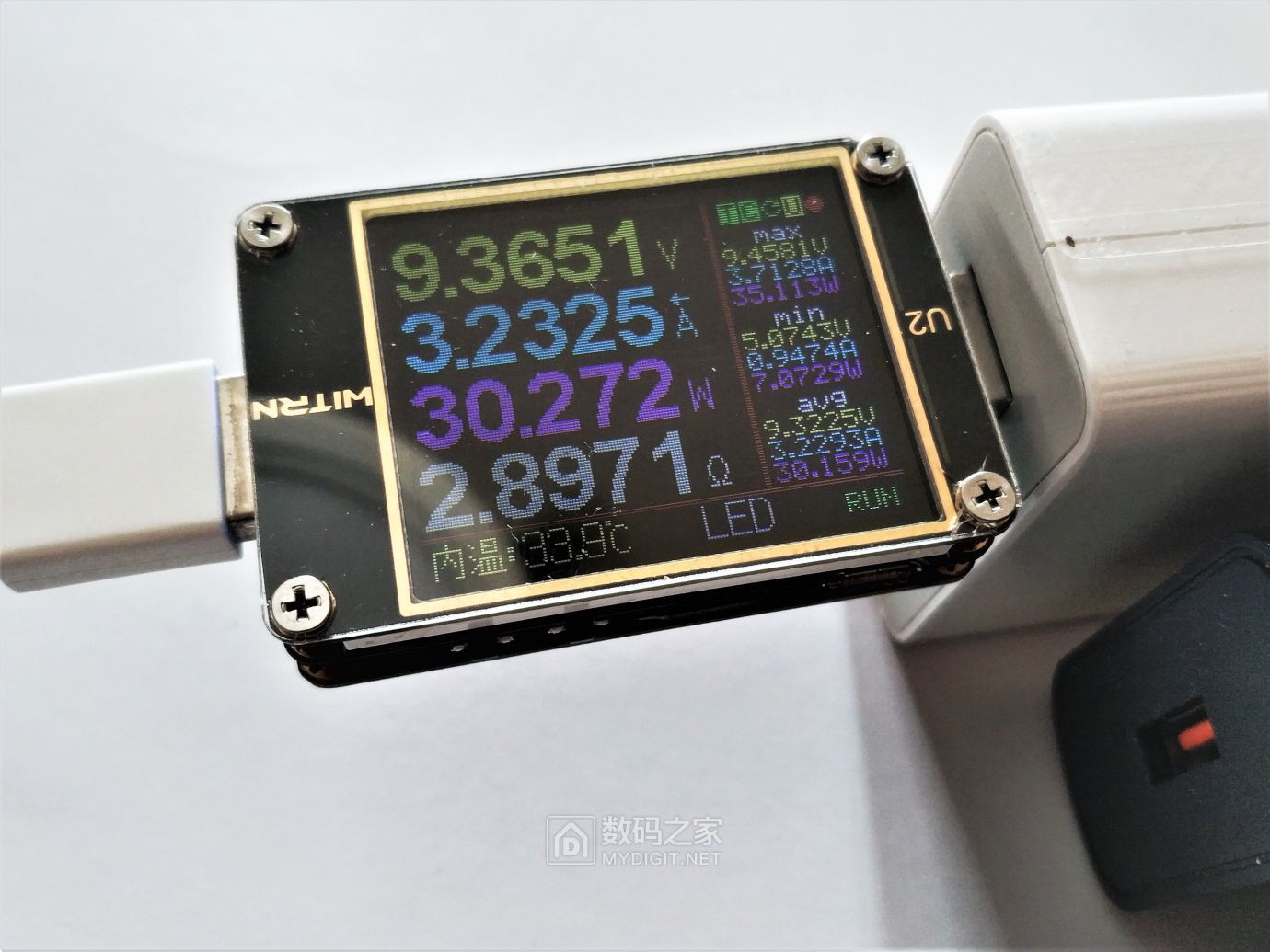

下面开始5针私有协议直通监测,可以看到已经正常进入67w快充。
自动调压正常,功率当前31w。

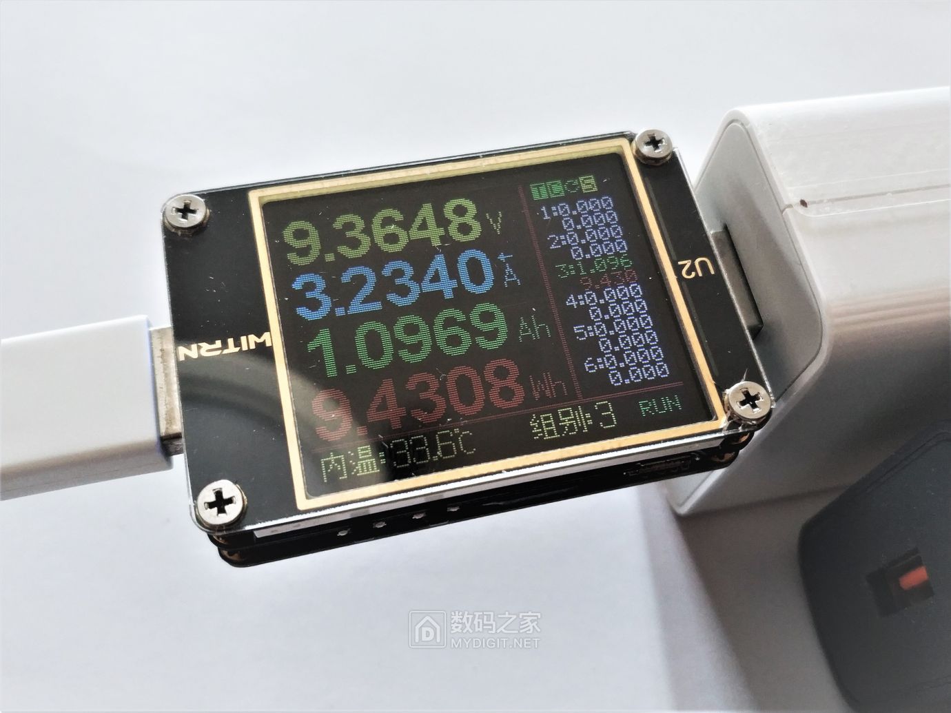

可以方便随意的切换界面
容量统计

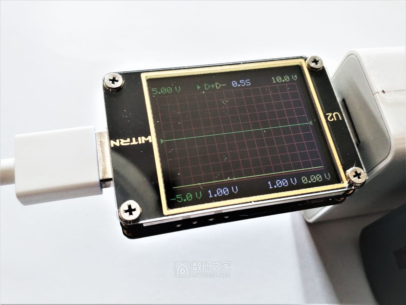

d+ d-监测

可以看到vooc3.0调压基于d+ d- ,但不同于高通qc协议单纯的逻辑电平调压,d-密集的数据流。
