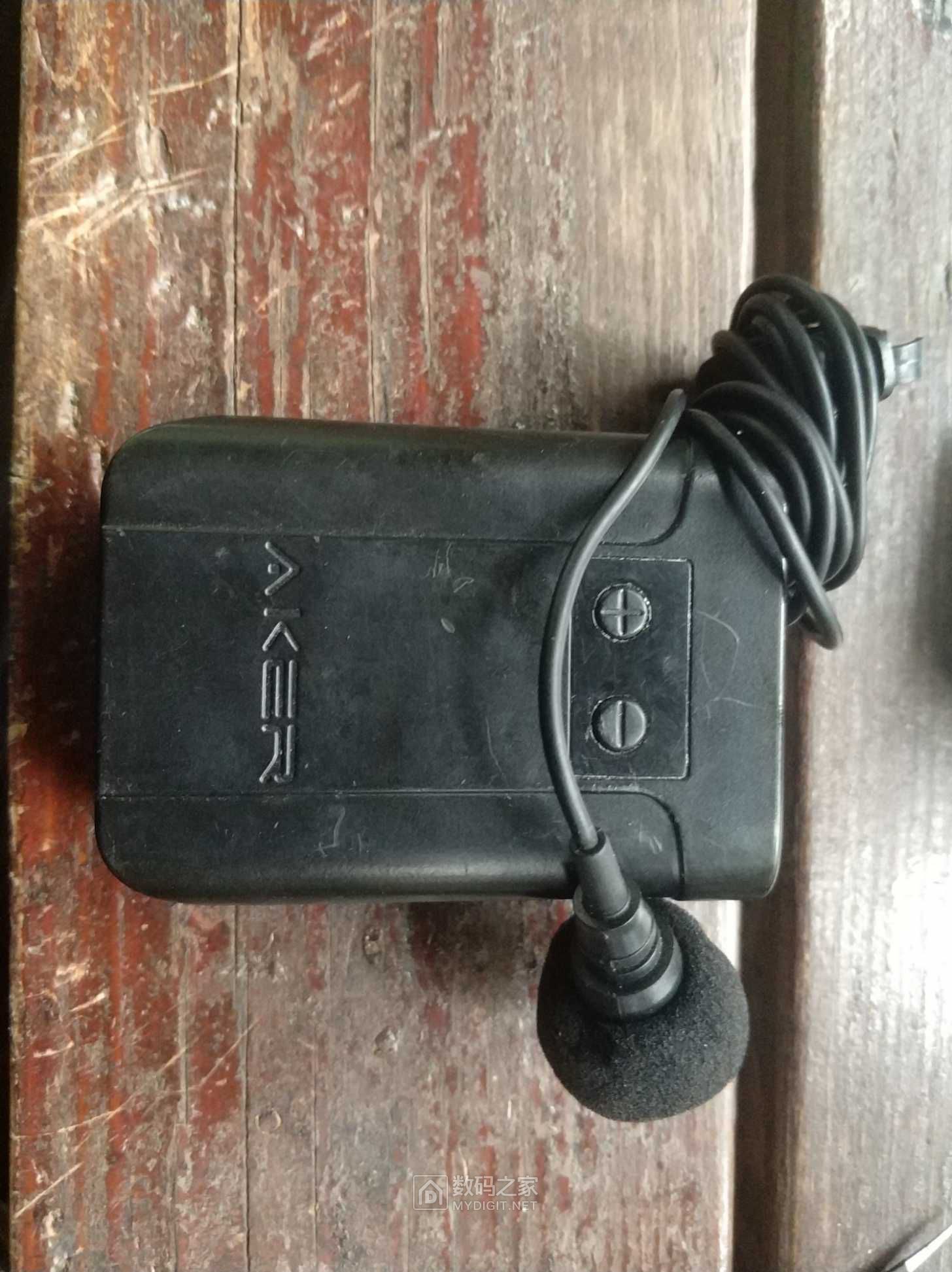

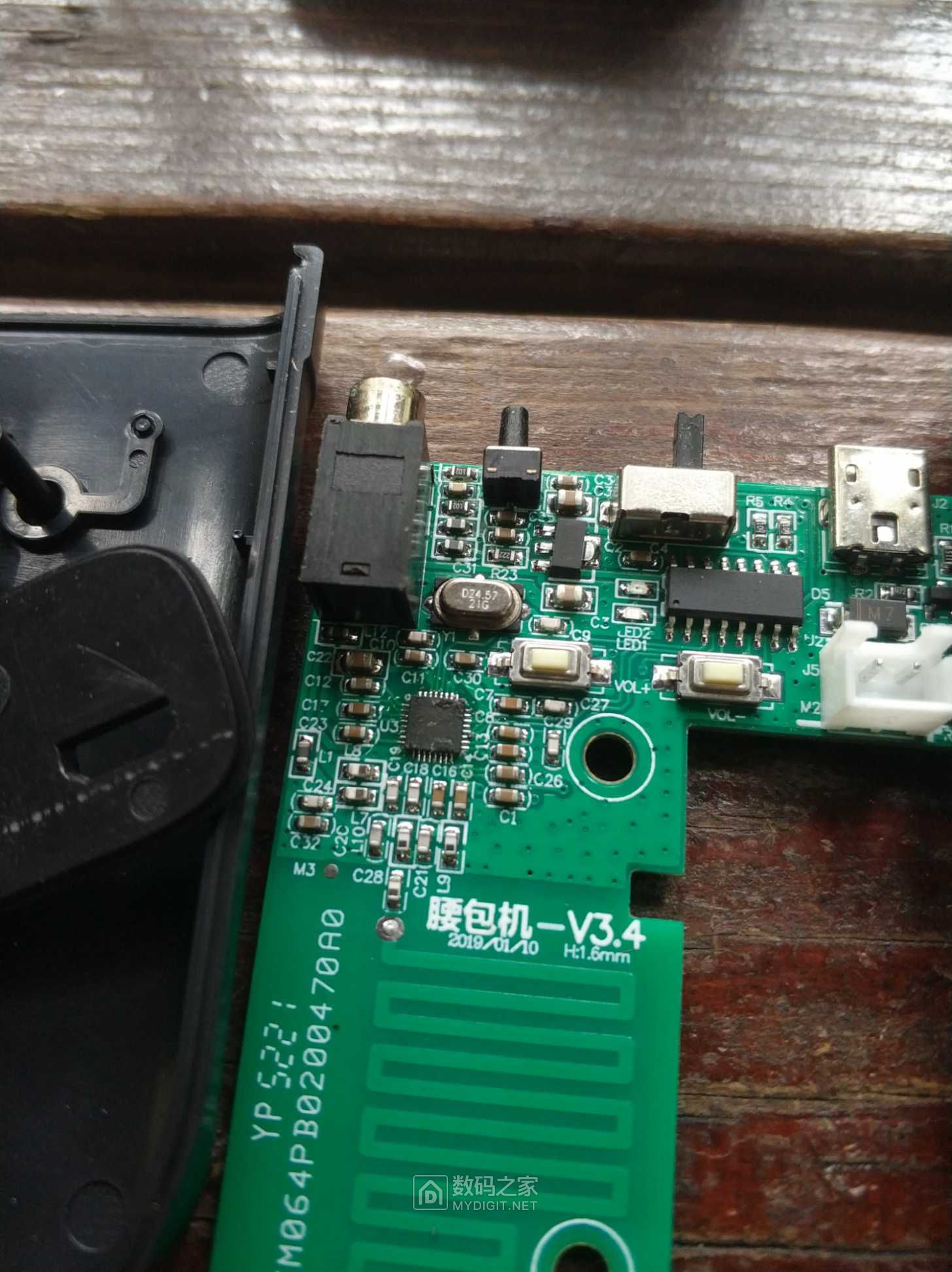

书接上回,废话少说,印象中这是在一个中学门口的垃圾桶里来的,估摸着是哪个老师上课用的,一起来的还有条数据充电线不过已经残缺断了,估计就这样被丢弃了,无聊手痒,为拆而拆,其他不懂,将就看看,有请主角

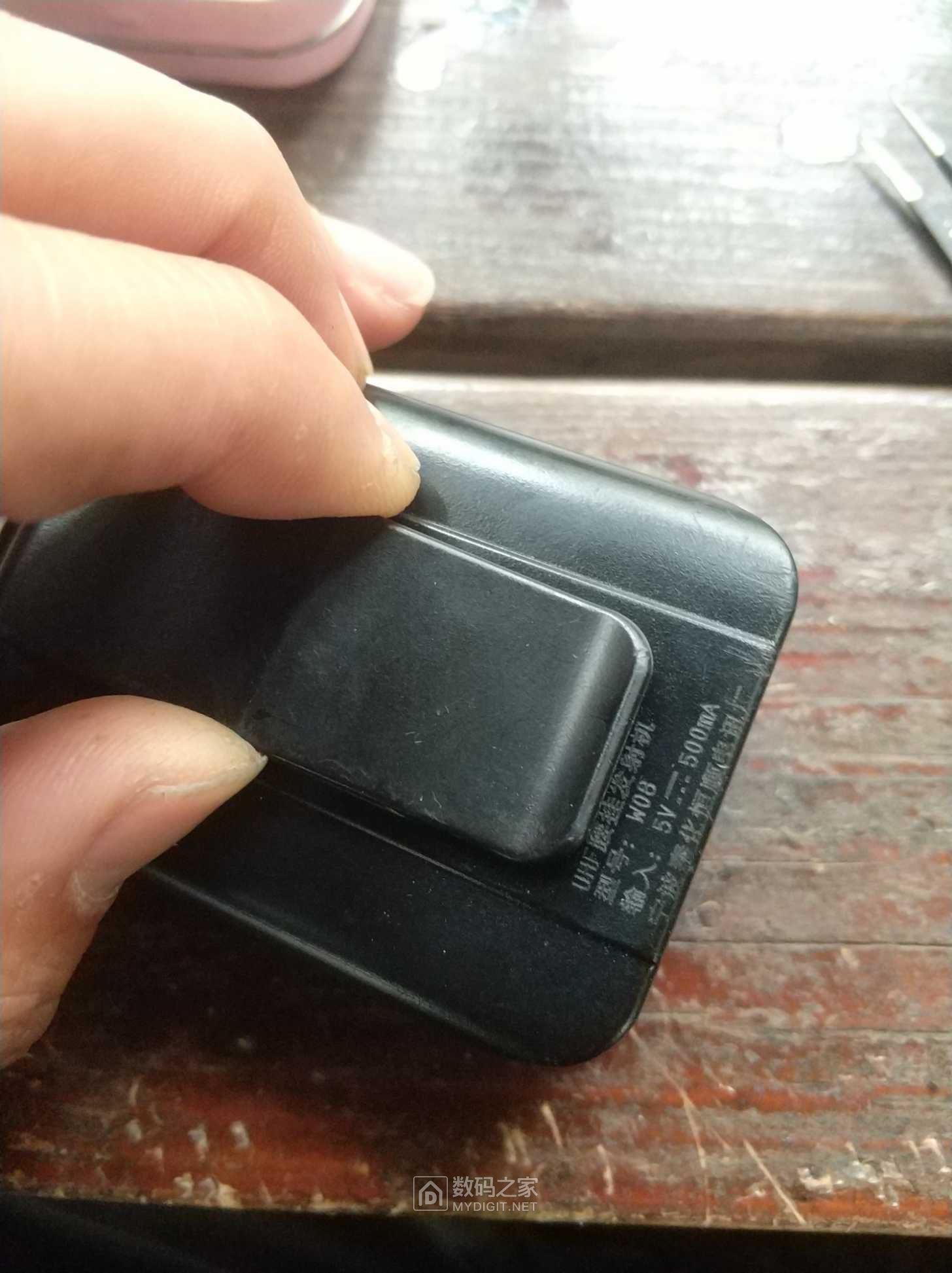

背面,可见型号,厂家信息

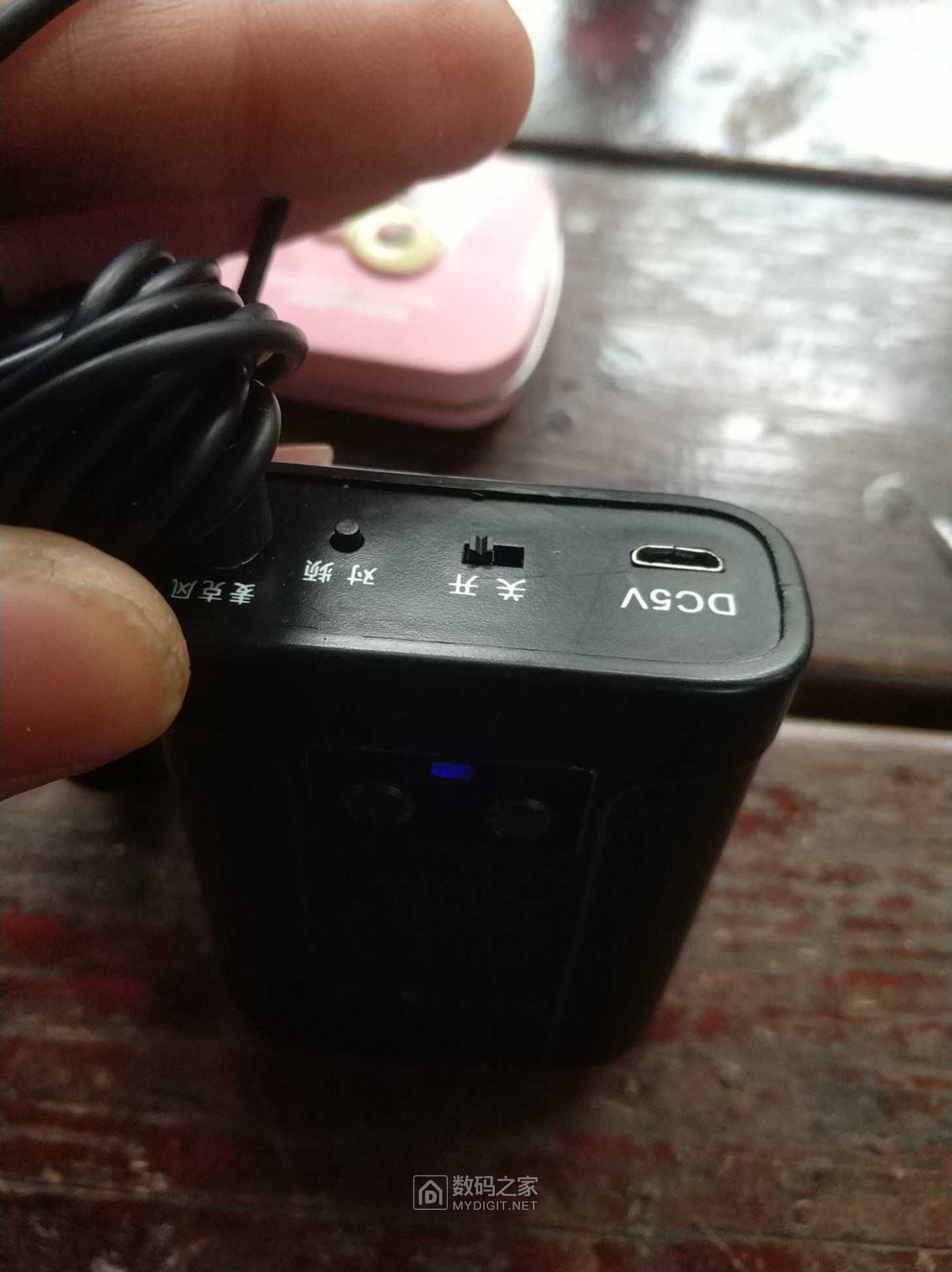

上边开关,耳麦口,还是有电的
皮带夹去掉,2螺丝

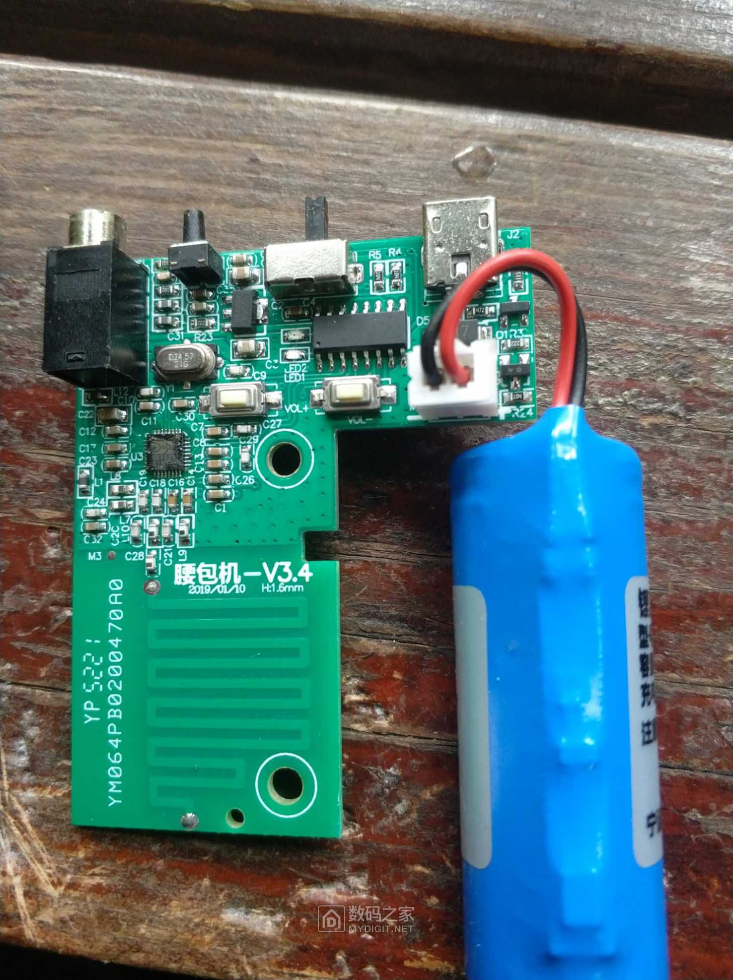

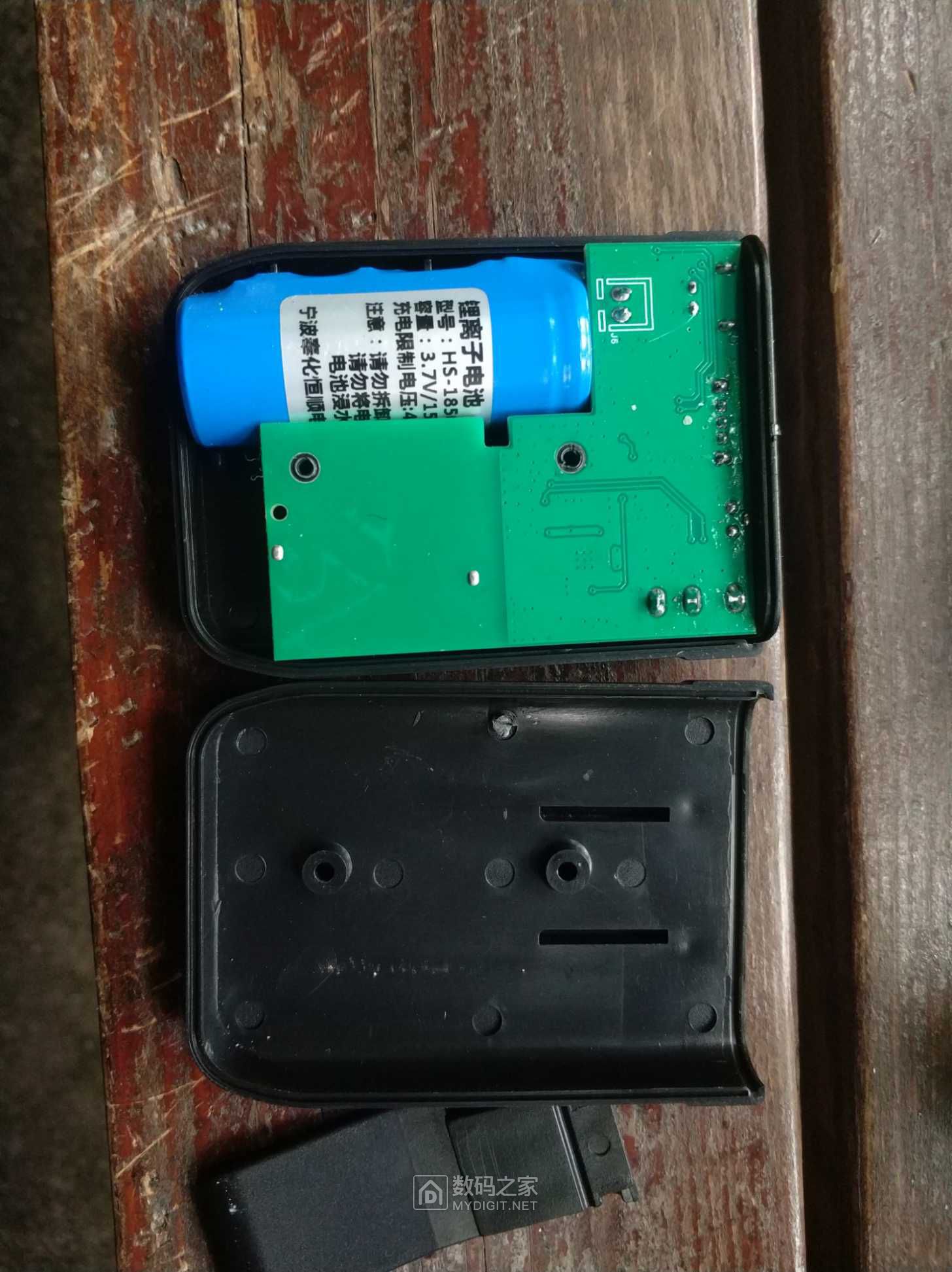

3下5/2,开壳,18500电池还带保护板,背面空空如也

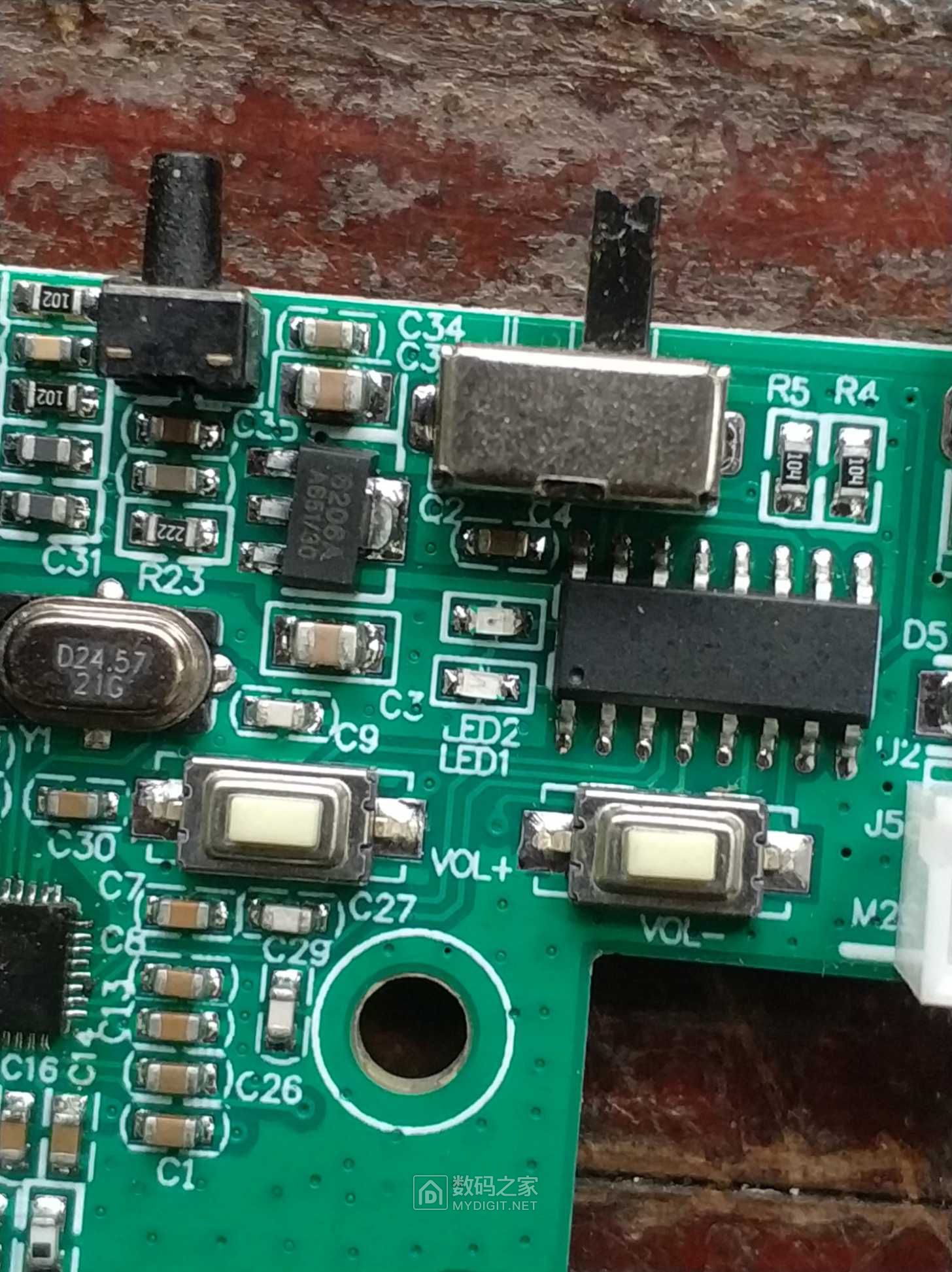

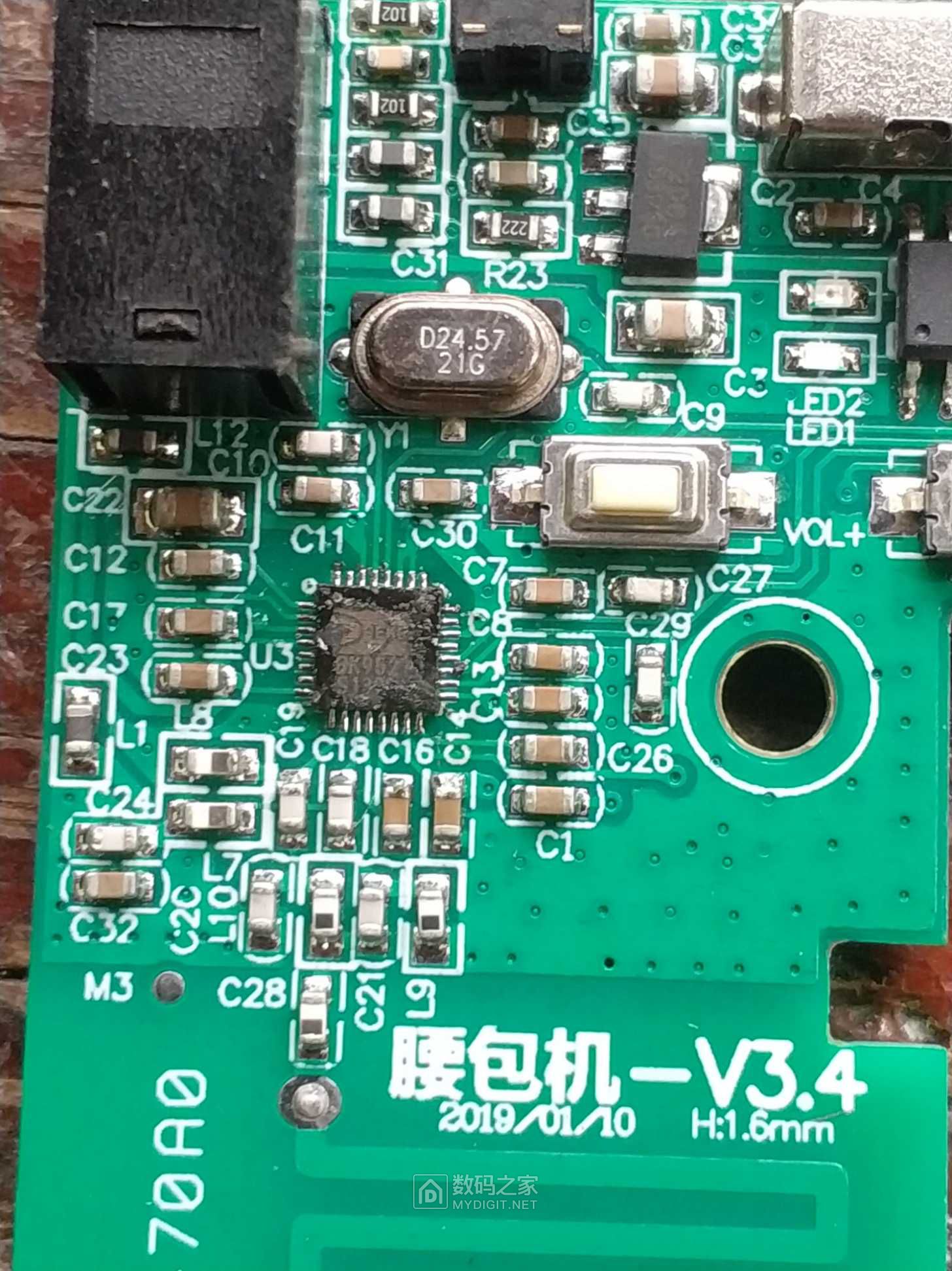

主板正面,发射芯片助焊剂也不清一下

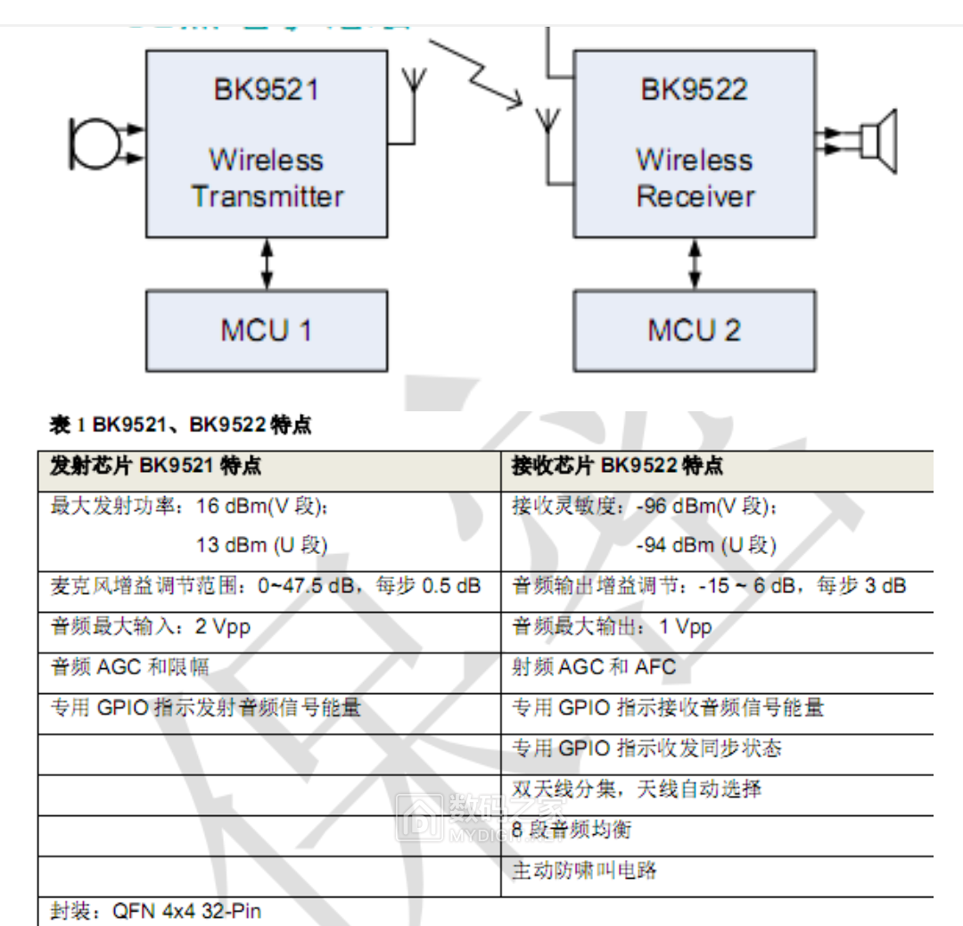

估摸着应该是这芯片BK9521
主控MCU型号人为去除,6206A稳压芯片

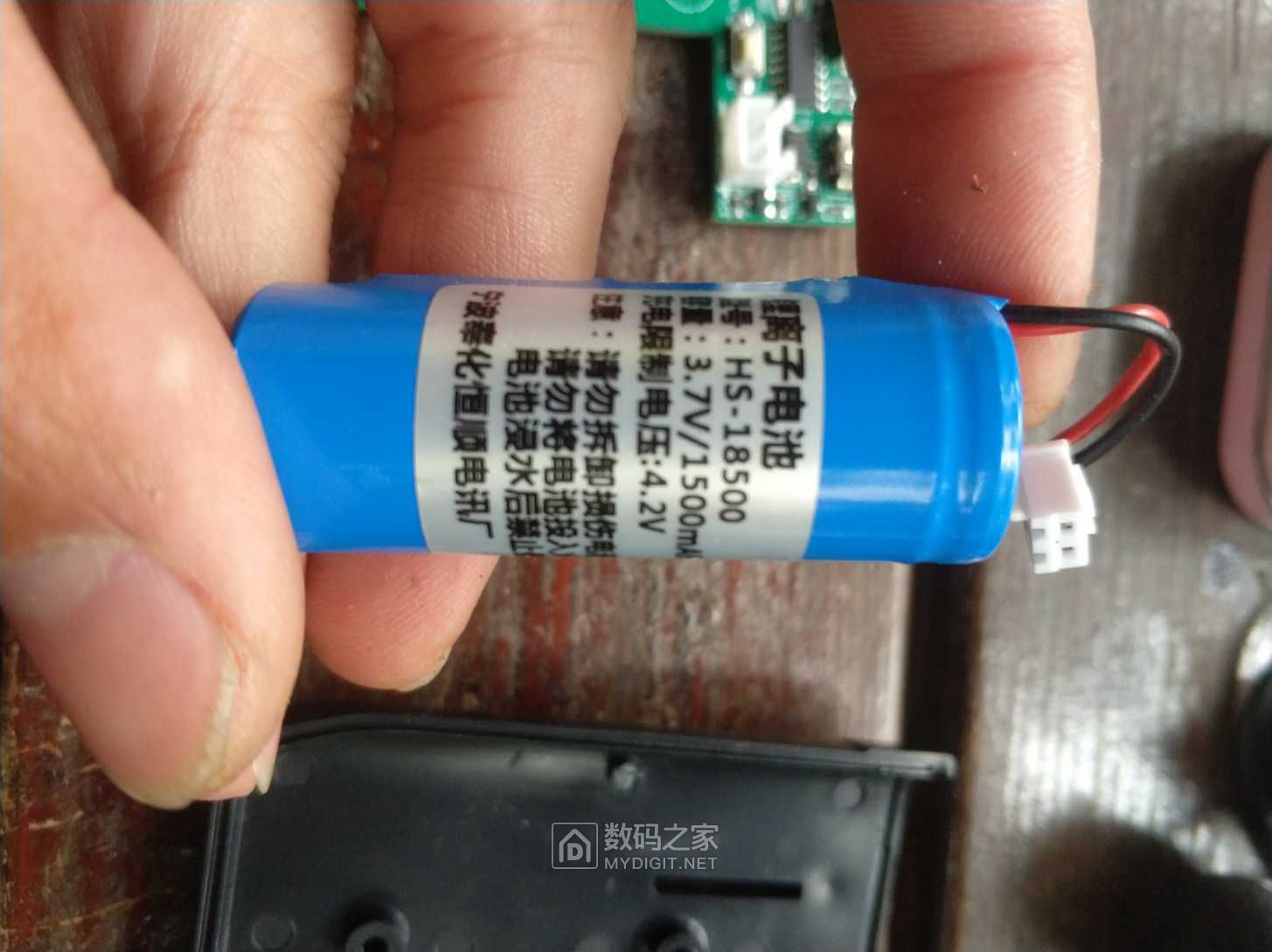

电池容量

射频和接收放大电路都整合在基带芯片了

锂电池不错哟
