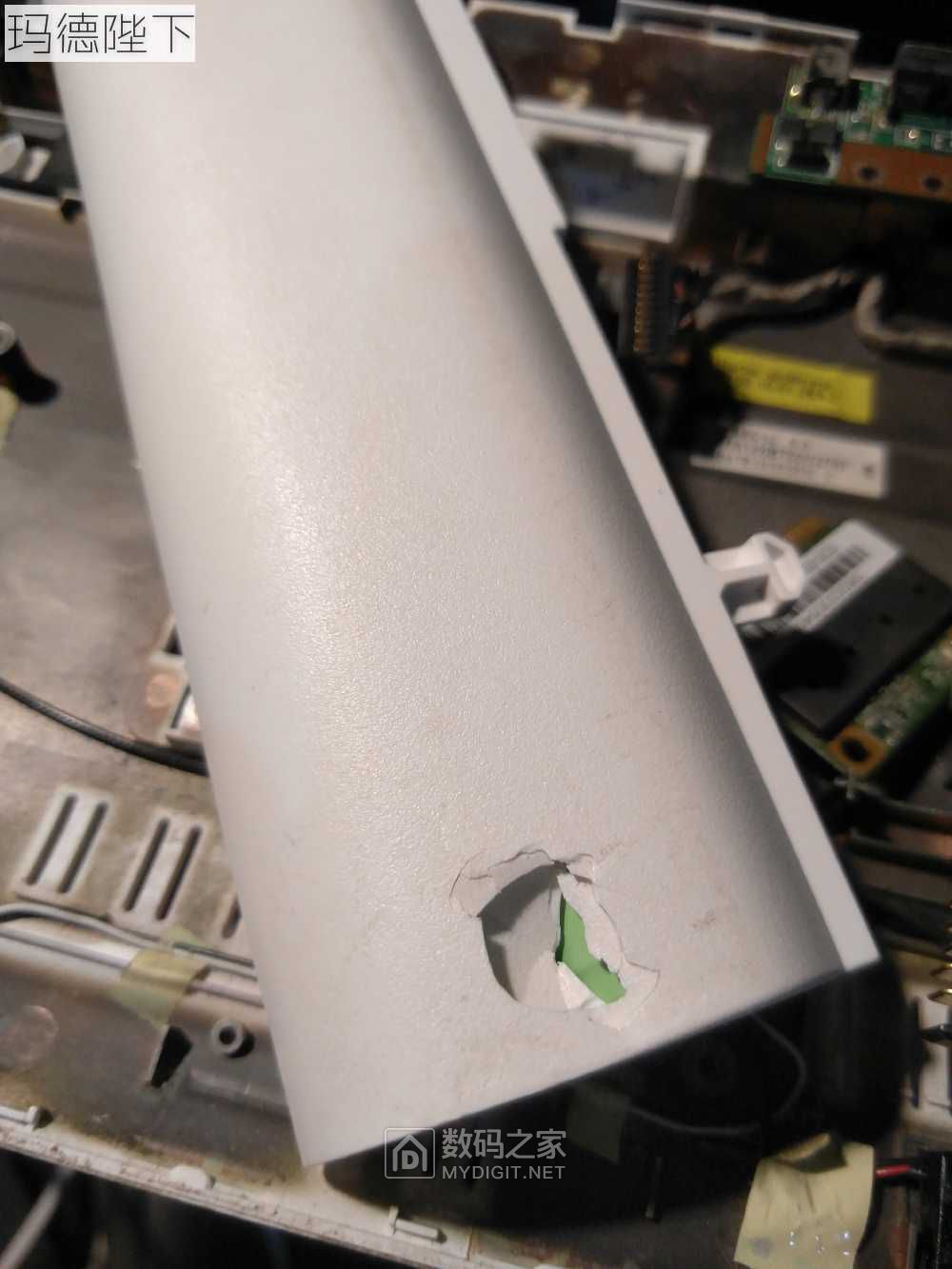

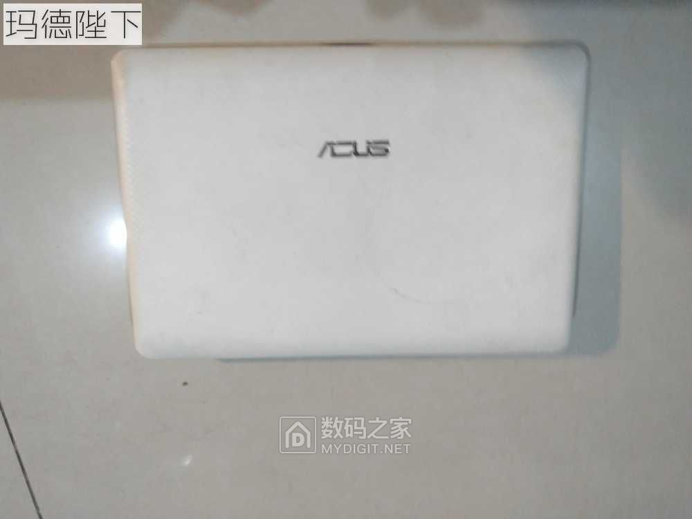

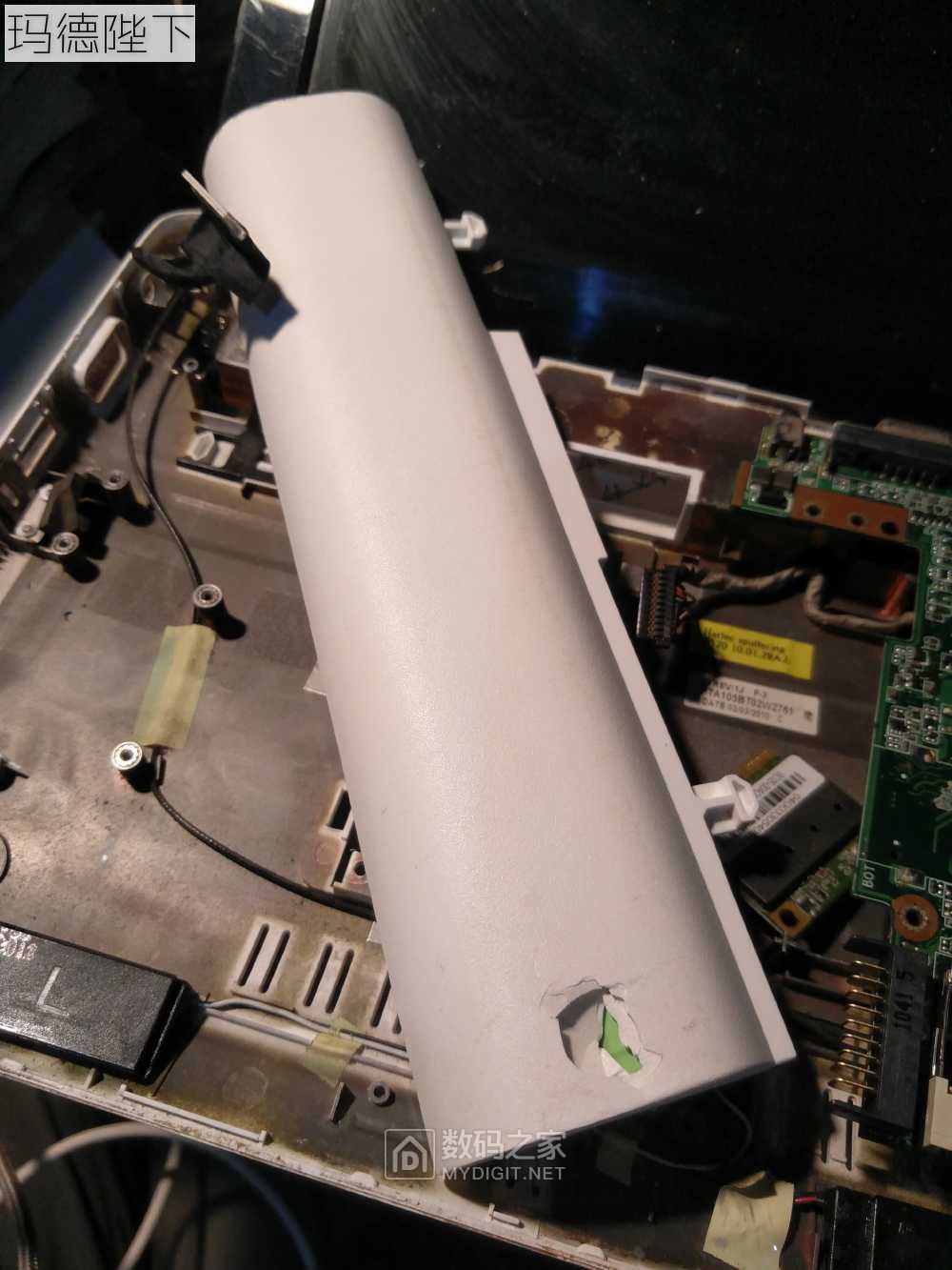

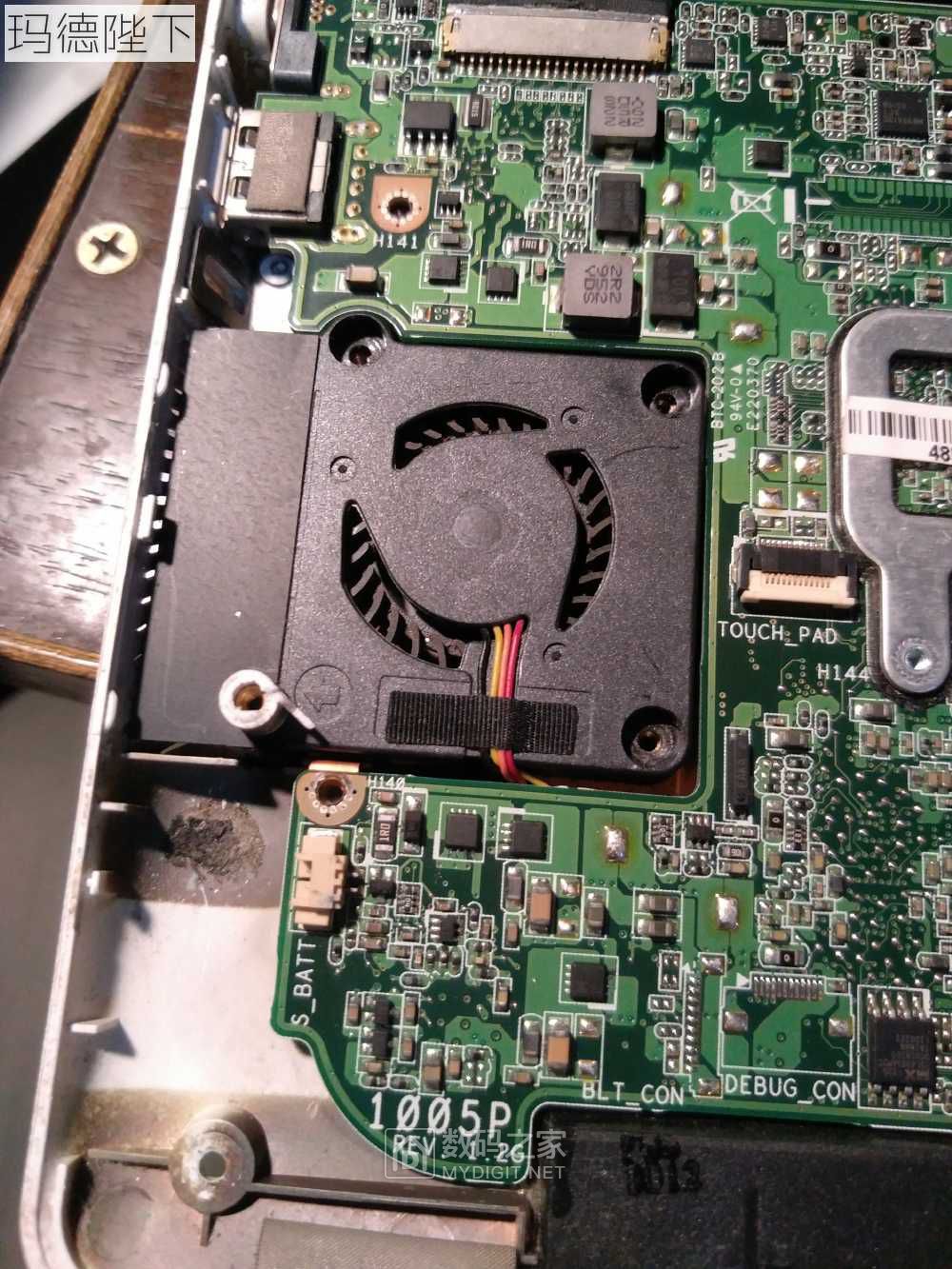

这样的
电池是拆下来发过来的,被伤成这样了。

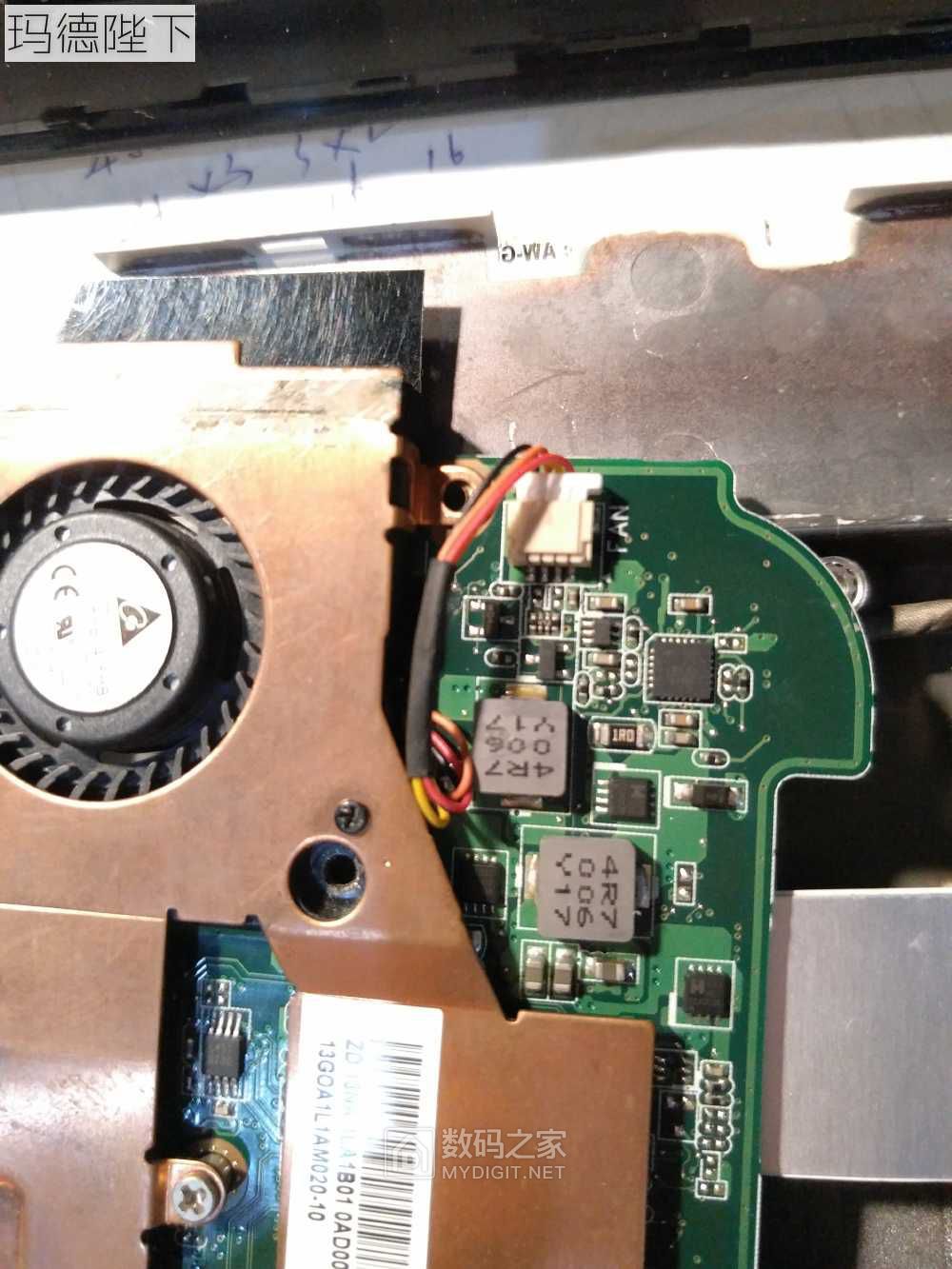

通电不开机,没有任何反应, 发现 风扇下方的 的电路板发烫

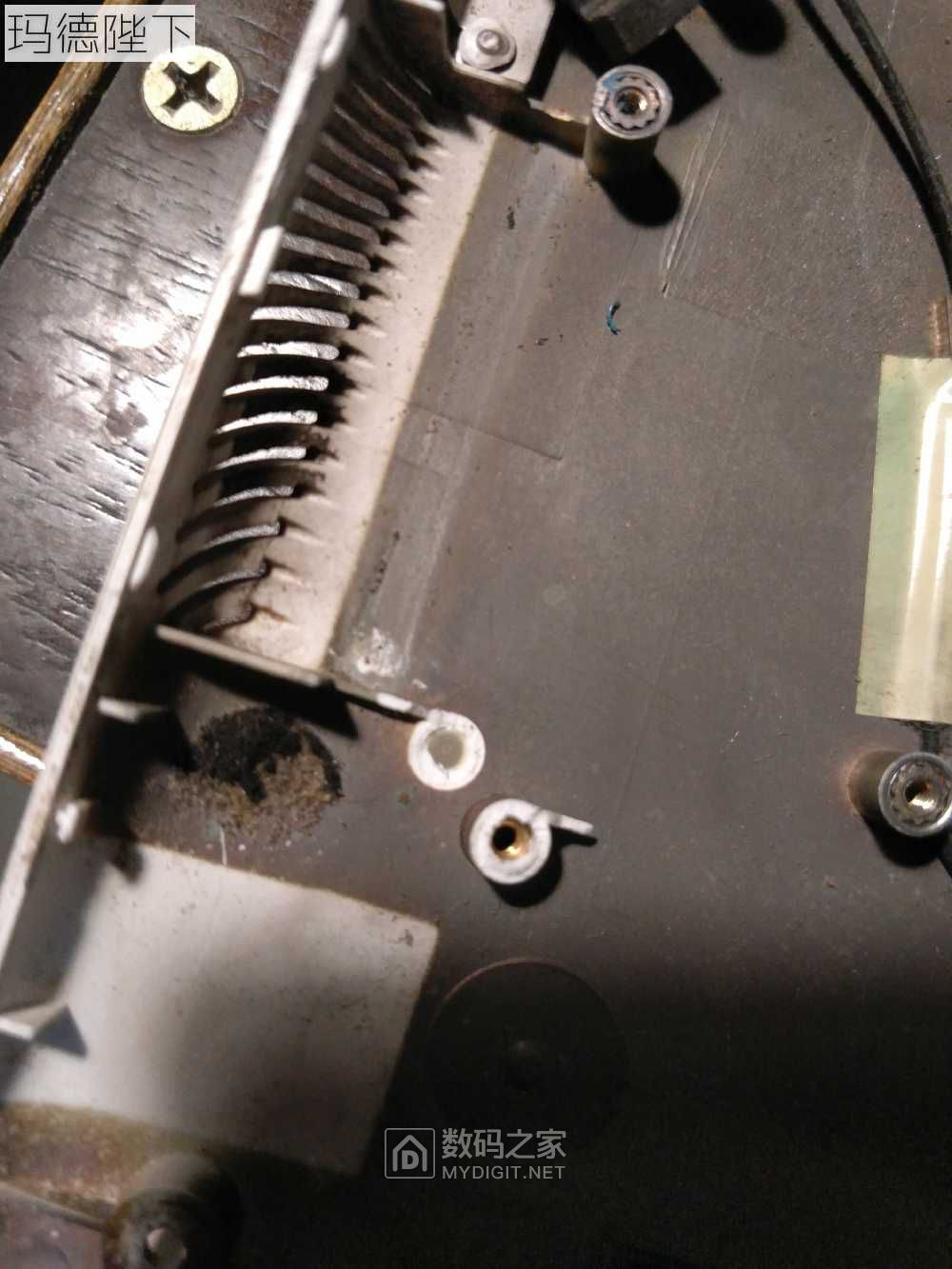

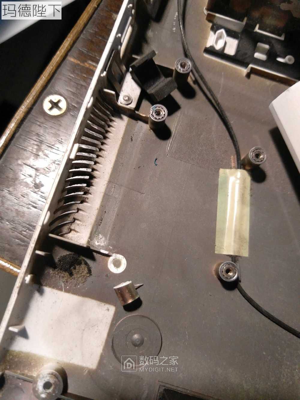

这个脚断了,看断口很新,应该是快递摔的,笔记本外壳没有破,这个是摔的内伤??

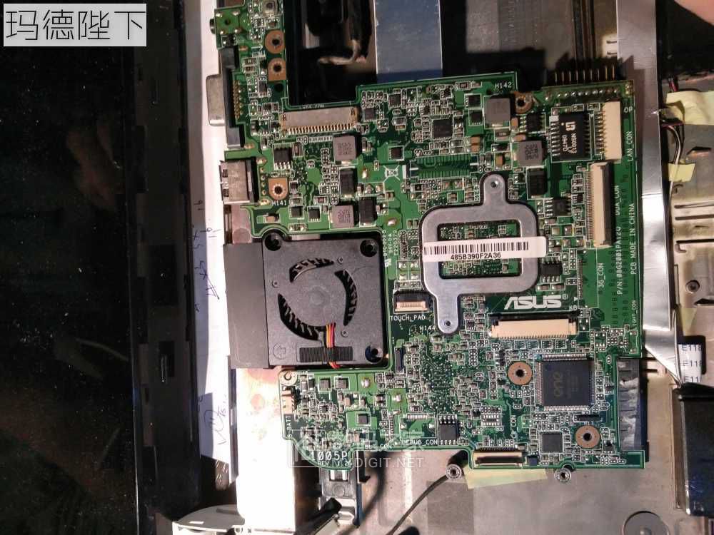

拆下板子通电,就是这个芯片很烫,应该是个电源管理芯片。
电路板上看了下,没有找到明显的 裂痕 ,破损的元件的
没辙了,装起来起来算了。

后端短路,电容碎了  仔细找找 实在找不到 就找 笔记本维修斯。后端短路,电容碎了  仔细找找 实在找不到 就找 笔记本维修斯。后端短路,电容碎了  仔细找找 实在找不到 就找 笔记本维修斯。

很烫也许是MLCC摔短路了呢?楼主这个机器啥配置啊
