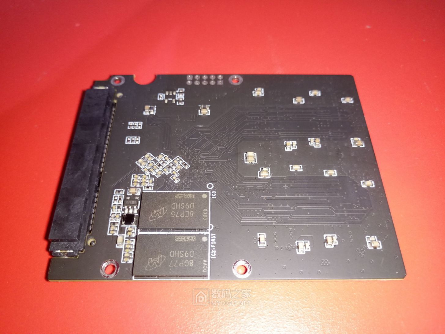

事情还得从一年前说起......
2022年5月,58H的272板子稀少,众多272颗粒没有去处,Dogegg狗蛋找XiaoZhi老哥@lzhq0071 设计了一块58H 4贴BGA272的SATA板子,狗蛋老哥打了一些板子,手贴了几块,给了我还有XiaoZhi进行测试,就是下面的这块板子【自己闲的没事改了个三星的骚电感】
本来按照计划的进行,这张板子很快就能和大家见面了,但是由于狗蛋的退坑,以及经费实在紧缺,直到一年后的今天,它才又重新回到我们视野,优化了线路、电源设计以及修复了Beta的错误,经过了很多调试,最终成为现在的正式版
特性介绍
1.单颗双通道,最大支持单颗8CE,支持intel 16CE单颗缩至8CE
2.缓存支持IC2焊盘单颗双晶缓存或IC2 IC3两颗单晶缓存
3.SATA电源输入端带有TVS管,可有效遏制主机浪涌电压造成损害,更多是对热插拔的保护
4.支持更换59H,预留相应上电GPIO跳线
若有需要,或是想将入线的0欧大电阻替换为LSW保护隔离管的,参考下图将背后对应的外围电阻补齐即可,目前已知能使用SY6874/SY6875或其他P2P的型号,限流保护值根据R204而定,具体见跳线图解内说明
跳线图解:感谢风沙老哥

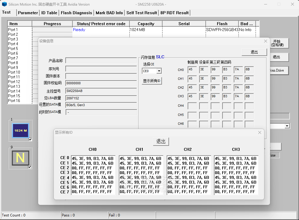

首先上场的就是Intel 04T B16这个16ce的重头戏
DRAM TEST PASS
由于只是测试,板子就不洗了(doge),两颗29F04T4AWCTH2,16CE B16,原本是1Die,16CE的89A40832A100,可以看到经过缩CE之后,ID已经变成了2Die,8CE的形式
使用B16的工具开卡
速度十分正常
受限于intel这个颗粒手头只有两颗,故只做可行性测试,如果有老哥想贴4颗这个颗粒当然也是完全可以的

有老哥打趣:中国围攻马来西亚(doge)
读ID
开卡,一切正常
跑圈看看,也没有问题
装壳,收工
另外据XiaoZhi反馈,1T24 x 4(32CE32DIE),L06 x 4(16CE32DIE)测试情况均正常
总之,这块板子无疑是一块适合经常被BGA272烦恼的人用的板子,粗略估计,4贴BGA272的板子大概只有这一个了吧
