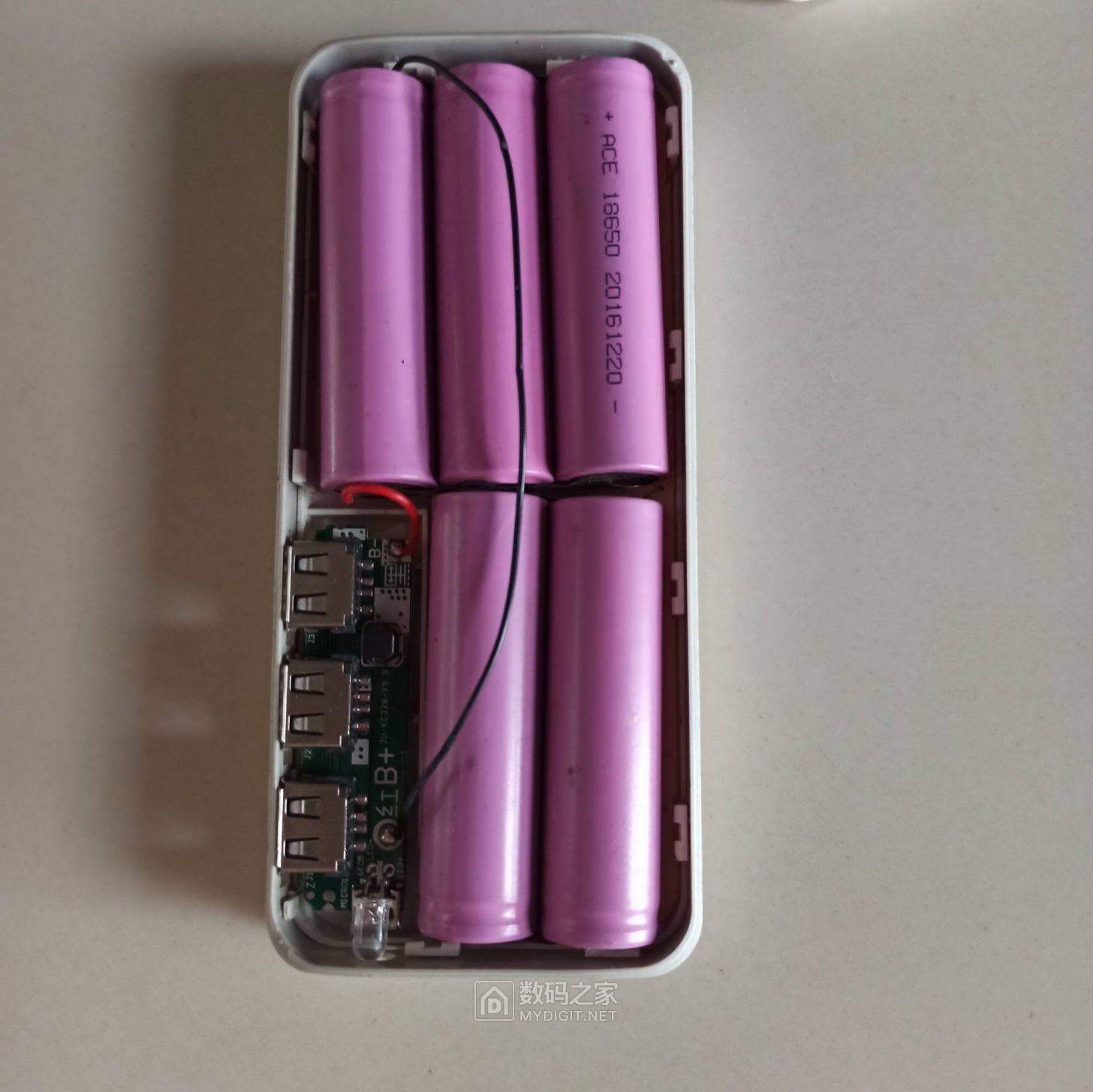

放点太快,电池不行了拆开其中二个是不接电,里面是沙子,全部换成能用的18650,只有一个芯片MP3411,外围零件很少,从放电1a,转换效率90%。

山寨货,估计也有3-4岁了,本身杂牌电芯的自然寿命也快到了

可以换一个大一点的外壳,多装几节电池,增加容量
发表于 2023-5-17 12:50:39 | 显示全部楼层
这种板子不太值得换电池,可以利用壳子,换板子和电池。

二极管整流升压,早期三合一单芯片方案,不值得换电池。如果能买到双向同步整流驱动板,可以换,去掉自带三合一芯片,保留外壳接口。

把电池拆开,可能只有2颗电池是真的。
